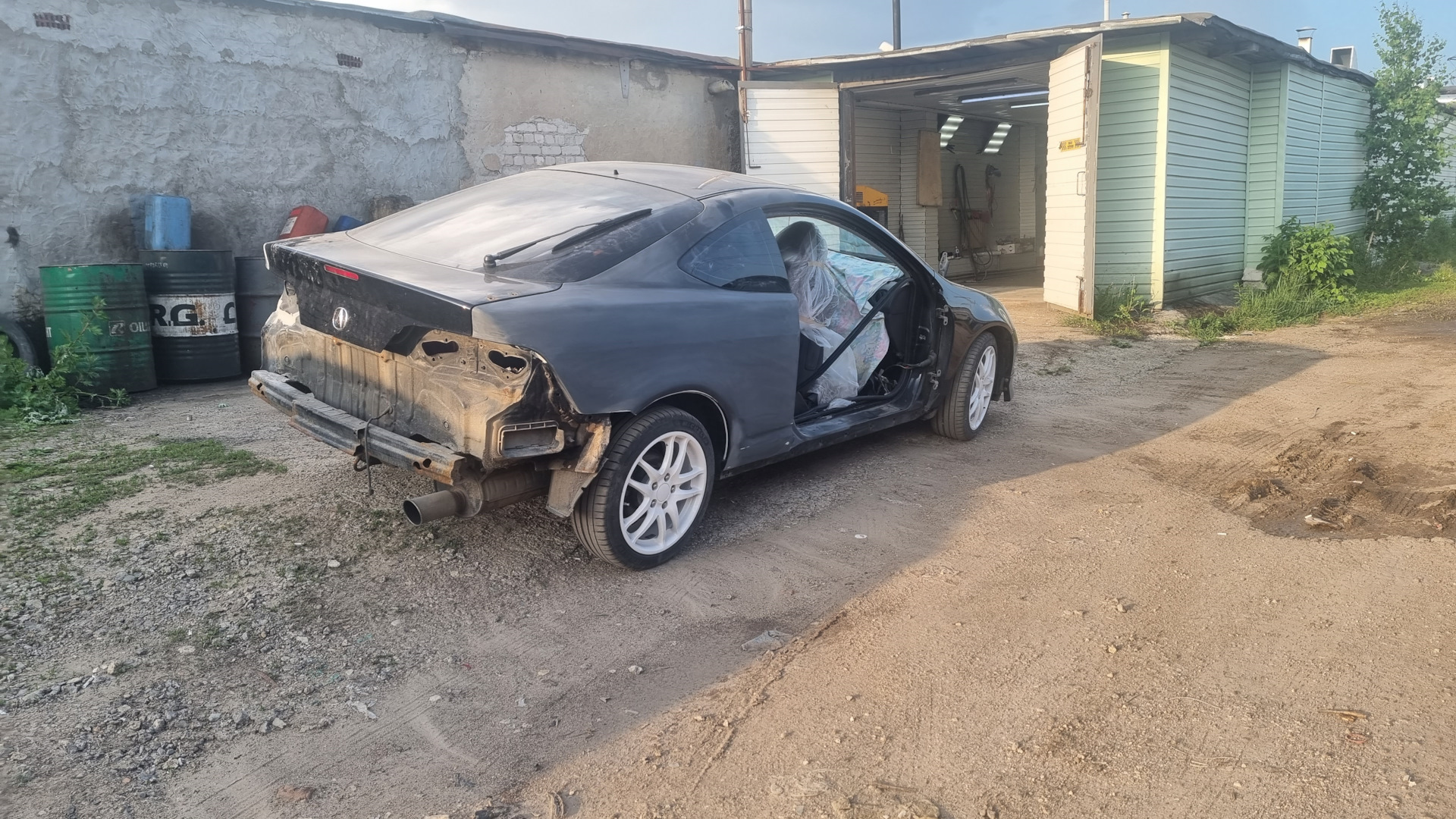

15 мая отогнал машину в малярку. Кроме озвученного выше по планам работ, так же подсветил маленький зазор между задним левым крылом и багажником (видимо последствия дтп в жопу одного из предыдущих хозяев). У мастеров есть стапель, сказали посмотрят, вытянут, если что.
19 мая получаю видео в whatsapp о состоянии капота, контрактной двери и правой арки с вытянутым крылом. Общаться удаленно не очень комфортно, решил доехать и осмотреть вживую.
Левое крыло тоже вытянули, сказали тянули 10 тонн, порвали цепь, пришлось покупать новую😅 Пока кружил вокруг машины, заметил новый скол на переднем правом крыле, о чем подсветил маляру. Тот сказал покрасят бесплатно. Еще немного поболтав, уехал домой.
25 мая проезжая рядом с мастерской, решил заскочить и проверить обстановку.
Посмотрел на крышку багажника, точнее на место крепления спойлера, взгрустнул. Напрашивается тоже на покрас. Переговорил с маляром, тот сказал, что для этого придется стекло вырезать, дофига делов, а проблема не столь критична. Спереди была треснута губа и видны лучи на бампере, а на крыше проявился привет от предыдущего маляра (пост №114), осела краска. Решил залечить и эти проблемные места. Мастер предложил добавить тогда еще и переднее левое крыло, чтобы оно не выделялось на остальном фоне. В общем почти полный перекрас получается. С этого момента я перешагнул бюджет выплаты от страховой на 10тыс. После общения обошёл мастерскую, посмотрел, что происходит в покрасочной и отправился домой заказывать магниты для бампера, об этом другой раз расскажу.

Взяв все запчасти, после работы поехал в мастерскую. На месте с удивлением обнаружил авто без багажника. Мастера сказали, что он слишком выделялся на общем фоне, решили его тоже покрасить в подарок. Подарки — это приятно.

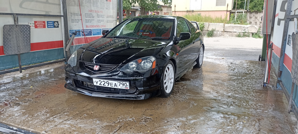

2 июня машина готова, можно забирать. В обед погнал за ней.
Ммм, красота. Всё было здорово, единственное срабатывала индикация, что одна дверь не закрыта. Быстро разобраться с этим не удалось, договорились, что приеду, если сам не осилю. Забегая вперед скажу, что недозакрывалась крышка багажника. Настроили под закрытие на первое положение, а не второе. Потом к ним приезжал, всё поправили, стало норм. Ну а сейчас я любуюсь из окна на свежекрашенное авто)

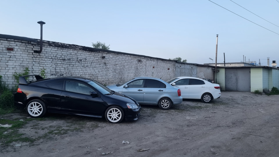

Как же они похожи.
Таки да. Я когда твою первый раз увидел, вначале не понял прикола, как это произошло😅
Та же фигня
Красава Макс, довел до ума тачку!
Спасибо😊
С почином! Как новая машина!
Спасибо😊
