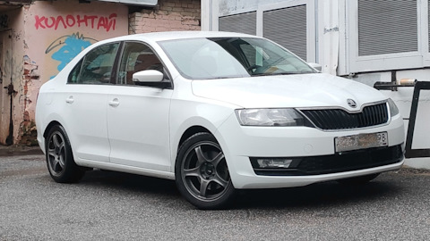

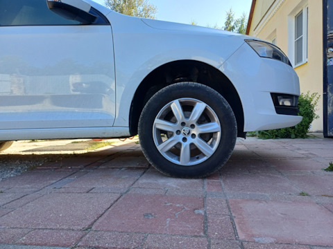

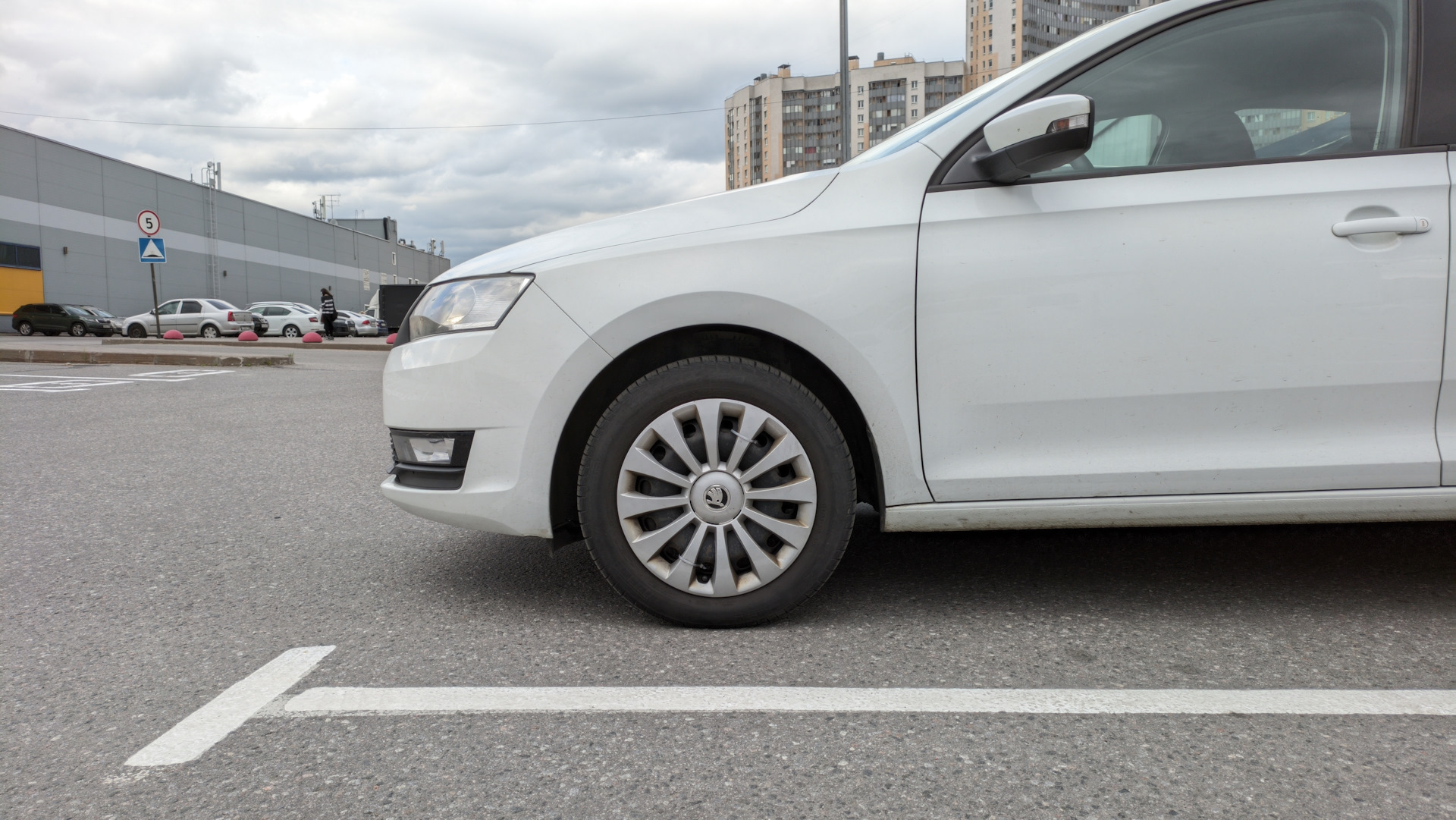

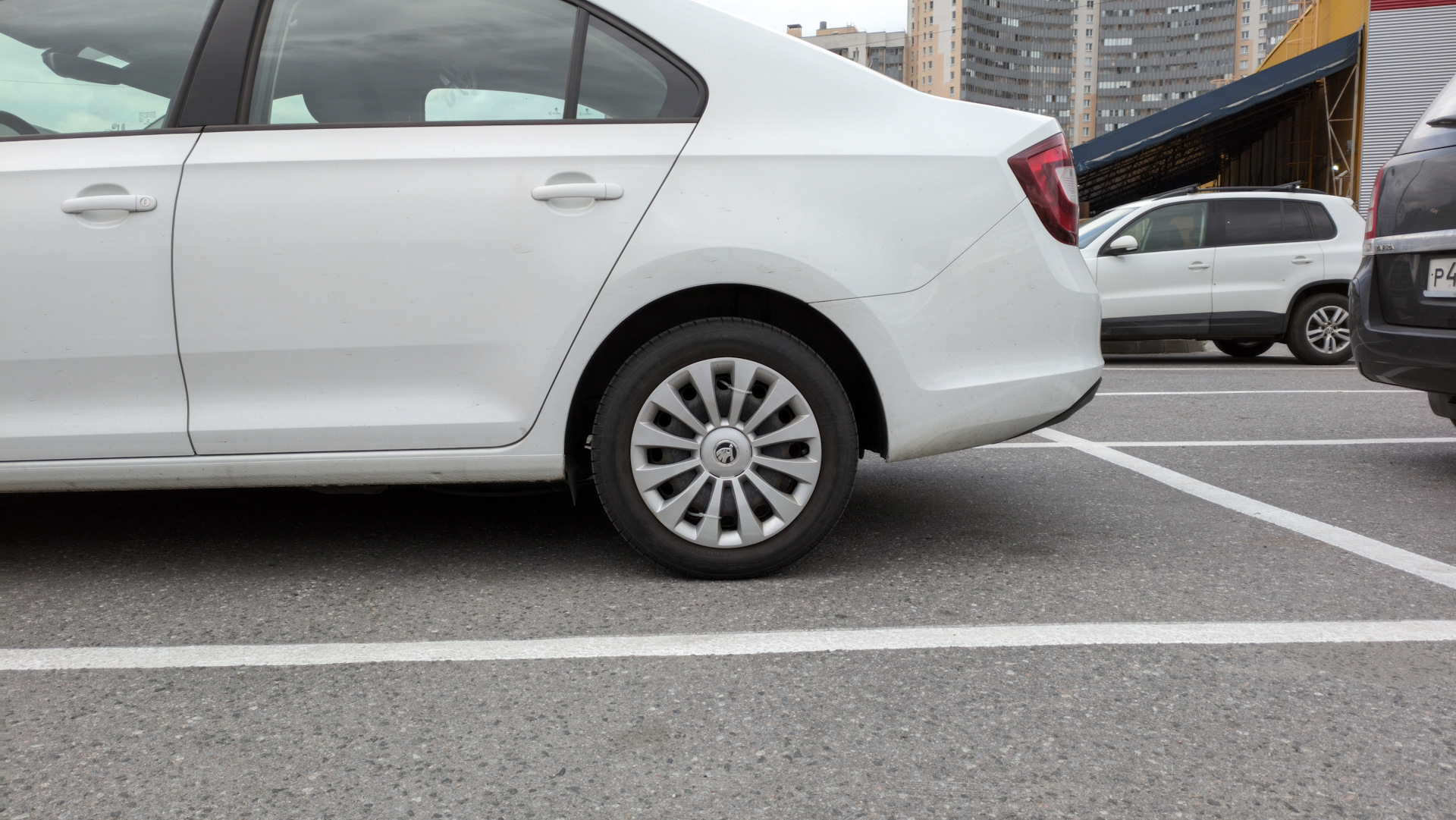

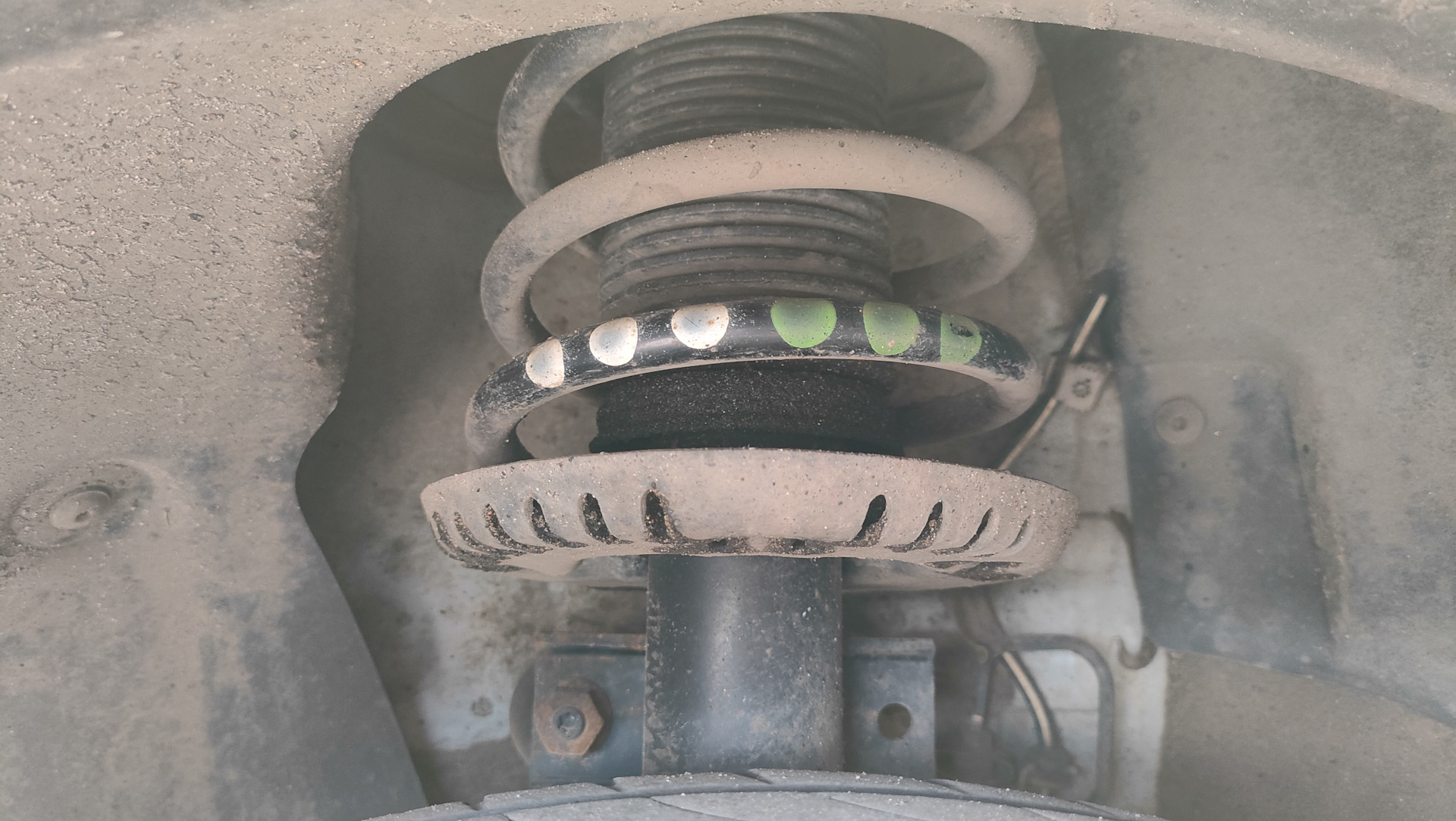

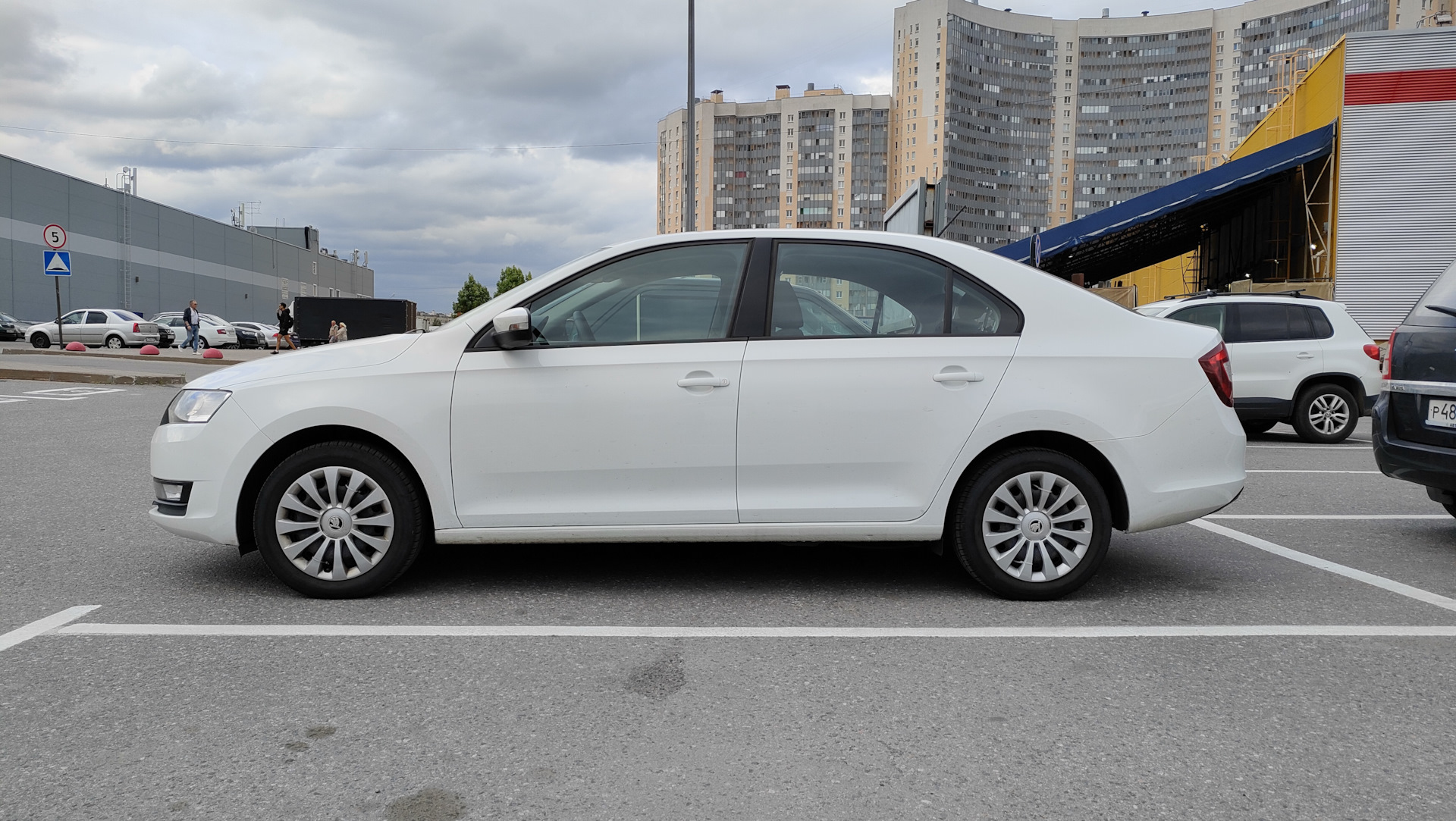

Давно посещали мысли насчет замены пружин и амортизаторов, цели в принципе такие же, как у большинства рапидоводов — получить более комфортную на неровностях подвеску и улучшить внешний вид. Вчера решил все-таки посмотреть на машину сбоку на ровной поверхности, и понял что не всё так плохо, как у некоторых коллег в плане внешнего вида. Переднее колесо вообще практически ровно сидит в арке, заднее задрано вроде бы не очень сильно (полный бак + в багажнике барахло, суммарно наверное 80кг) и всё это конечно с поправкой на пробег почти 80ткм. Посмотрел на метки передних пружин, понял что это пружины с коэффициентом L38, и, если верить информации на драйве, то аналог Lesjoforce для них это 4085727; на задних метки не смог даже визуализировать, правда и под машину не лез далеко. Изначально планировал ставить либо Технорессор -30 вкруг, либо Lesjoforce 4085728 на перед и 4285706 на зад, по аммортам склонялся к SS20 комфорт, т.к. они не стоят каких-то заоблачных денег и отзывы нормальные; ну и убрать проставку ППД спереди. А теперь у меня сомнения насчет передних пружин — стоит ли их вообще менять, не будут ли новые выше старых? Если убрать проставку ППД, колесо должно встать совсем ровно по арке. Ну а на зад, наверное 4285706 должны нормально встать, раз уж они от европейской версии рапида.
С амортами конечно сложнее, каябы USR брать слишком накладно сейчас и не уверен что рационально в моем случае, без занижения; бильштайны б4 тоже недешевые сейчас и не раз попадались отзывы что они жесткие и не очень надежные в последнее время. В общем, есть над чем подумать.

На рапид 2014г. (не веду б/ж) я поставил Технорессор -30мм, взади родные аморты, перед Fenox(я знаю что не очень но остальное только под заказ в нашем городе), резину поставил 195/60R15 и машина стала очень управляемая по трассе теперь никуда не кидает(особенно при обгоне) и боковом ветре, по городу не жёстко и клиренс не сильно упал.
Сделал так после общения с владельцем Октавии, правда у него были колёса 205/60R16, но так же и поездил на поло с такой же как и у меня конфигурации(я у него и подсмотрел, правда он делал и аморты и пружины на Бильштанах и Эйбахах) но в принципе большой разницы со своей не заметил.
Я при замене оставил старые пружины.
Если акпп, то л38 слабоваты спереди. А так конфигов много, смотря что в приоритете . если сзади постоянно возить хлам под 80 кг, то пружины ппд менять не стоит))
Не, сзади 80кг это 55л бензина в баке + 25кг хлама в багажнике. Но хлам там временно, 90% времени он пустой :)
Коробка автомат, да
Тогда как вариант перед каяба л39 без проставки ппд, ra3379 кажись номер. Сзади надо обдумывать. У меня лосжефлрсы . 038, вроде нормально, для средней загрузке пойдёт. Которые .06, они пожёстче немного и ниже. Тут кому что нравится. Задние каябы идут вроде пониже чем лосжефорс. Но учитывая цену надо смотреть и думать.
038 это от спейсбэка которые?
Да, они же от фолькс борры. 06 и 038 один весовой класс! Одни ниже и жестче, другие помягче повыше. Народ и то и то ставит. 06 идут на Октавию тур еще.

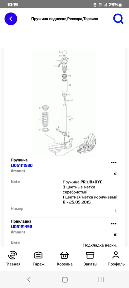

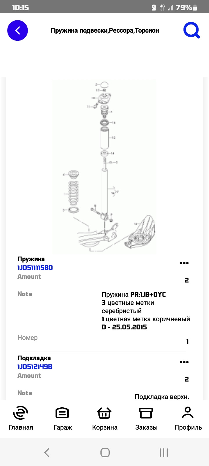

Тоже бы хотел зад немного опустить, но чёт с пружинами ваще заблудился😒😒😒. Хочется занизить сантиметра на 2-3 но что бы жёсткость осталась как на ориге. По ценникам, сейчас более адекват у Каябы, но какие выбрать? Судя по каталогу, сейчас стоят такие (фото).
Такие у многих стоят. Если занизить, то можно наверно и каябу, номер не помню, пруток чтобы был 11.25. В каталогах у ка, бы посмотри, тут поискать тоже можно, народ активно ставит. Если будет резко, можно усиленной подушкой потом поднять на 1 см

KoStIk-67
А что это за такое приложение интересное у вас?
Экзист. Они видать приложение обновили…
Понял, спасибо
Да по сути даже с двумя людьми на передних сидениях уже все колеса в арках стоят.
