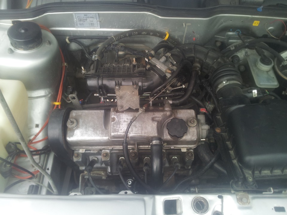

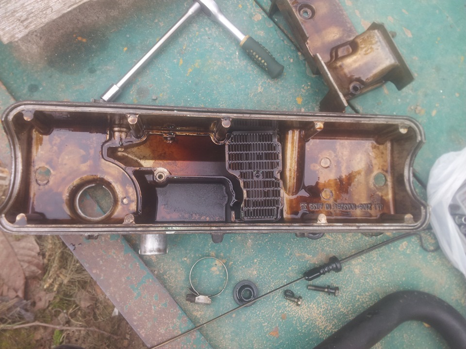

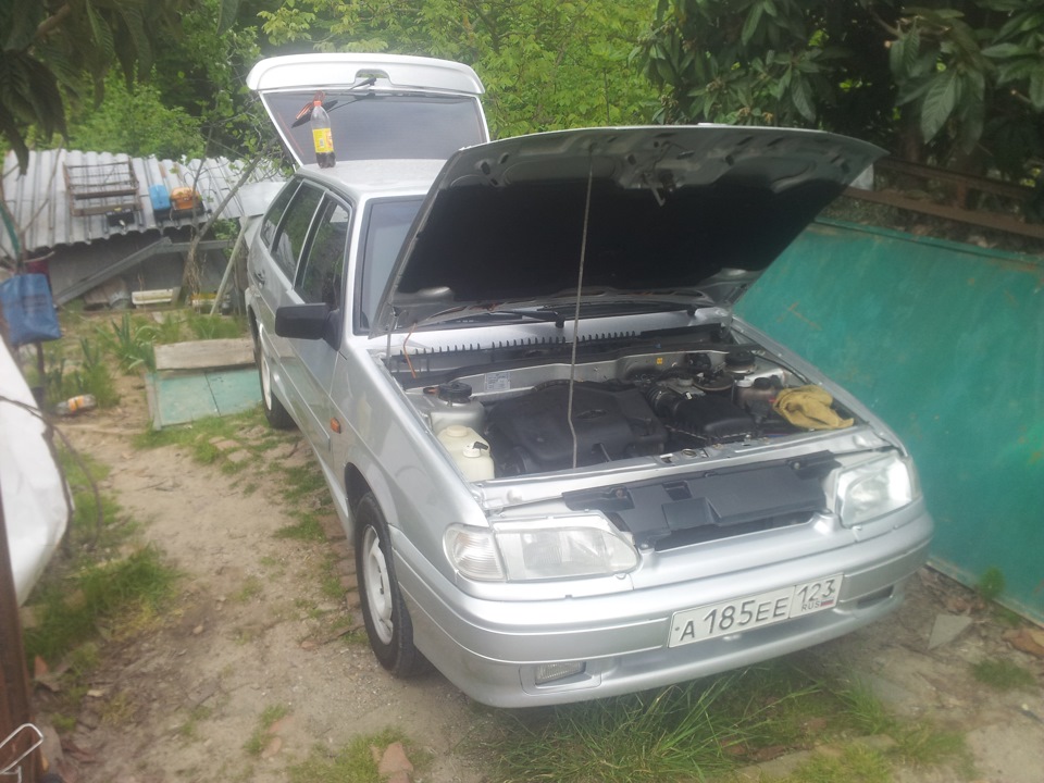

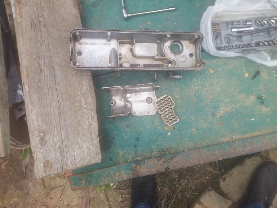

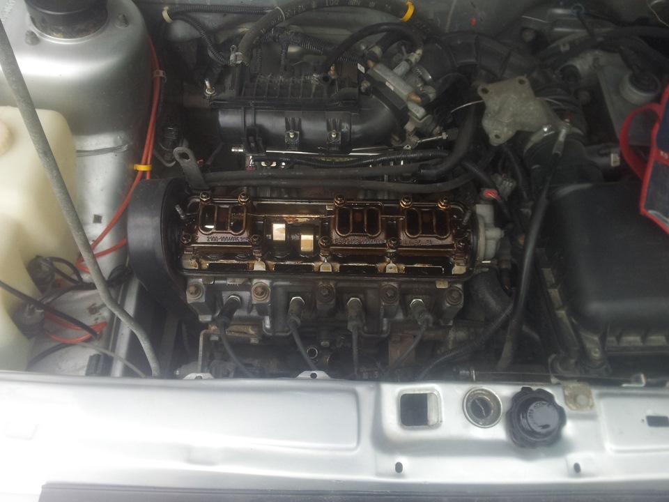

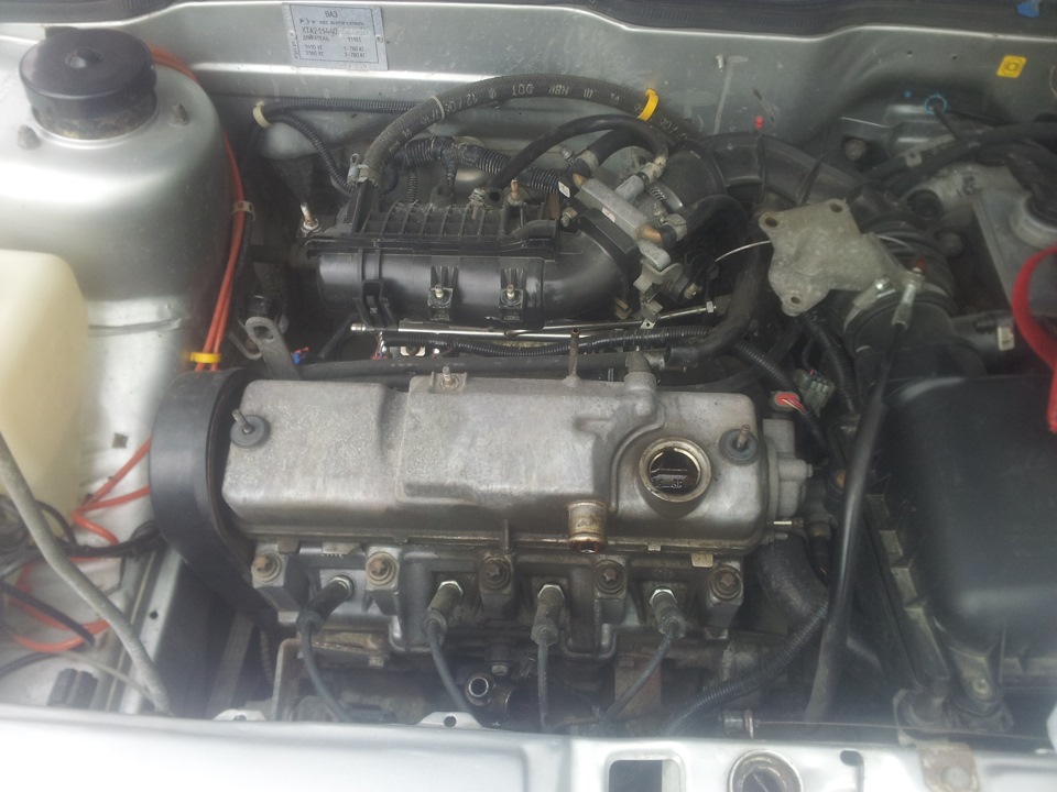

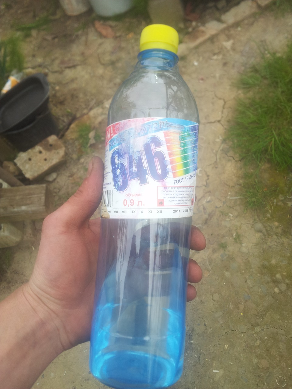

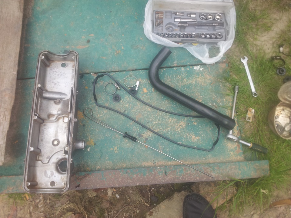

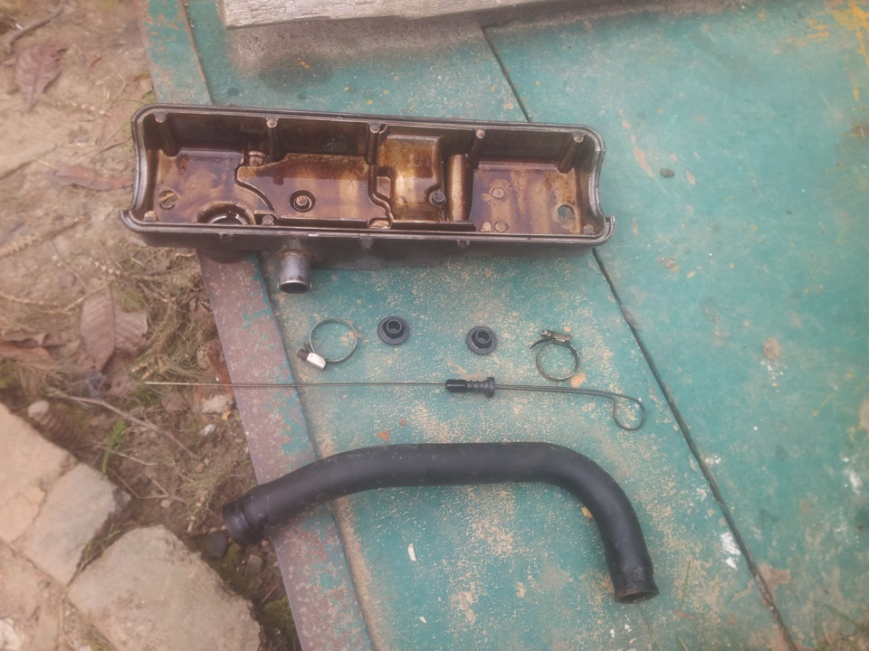

Решил не запускать и сделал сегодня! Поехал на рынок купил новый патрубок сапуна, два хомута, две уплотнительные резинки на крышку ГБЦ, прокладку, щуп и бутыль растворителя. Приехал, разобрал, почистил и собрал))) и кстати как я и предпологал-новый щуп встал плотно не то что старый летал как по сараю воробей))))) и как обычно- машина стала лучше ехать! ))))) это правда, на подъемах стало меньше руль трясти!
Комментарии 4
обжигаешь сетки газовой гарилкой и не надо заморачиваться с растворителем !
была бы она еще)
в магазинах автоинструмента продаются от 200 до 800 рублей ну и газ. балон 60-80 руб. она всегда нужна то погреть то обжечь!
надо тоже заняться, а то масло давит немного из под сапуна и со старого щупа
