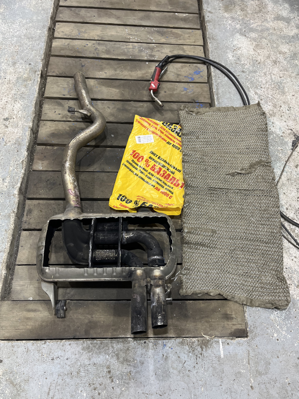

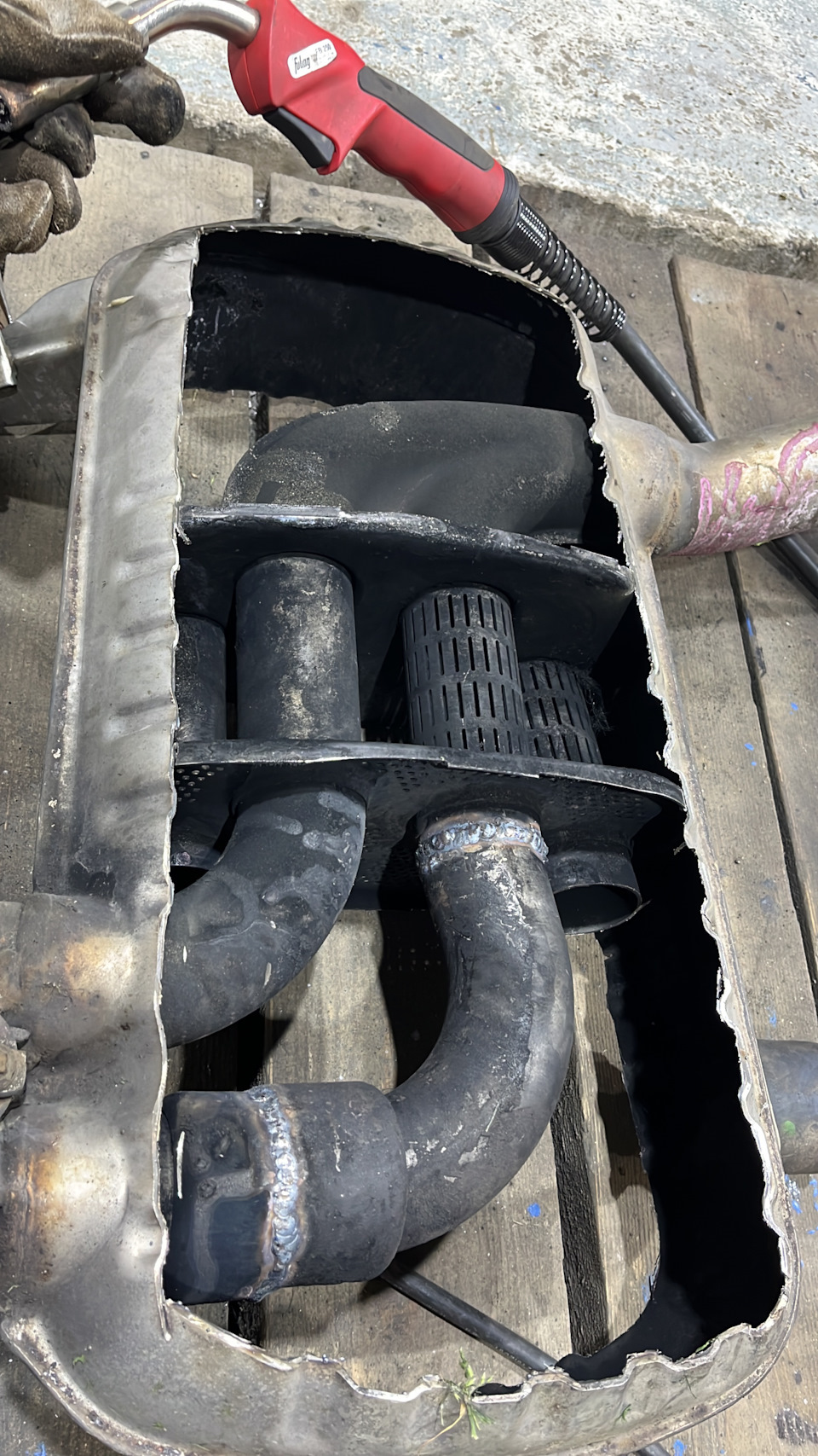

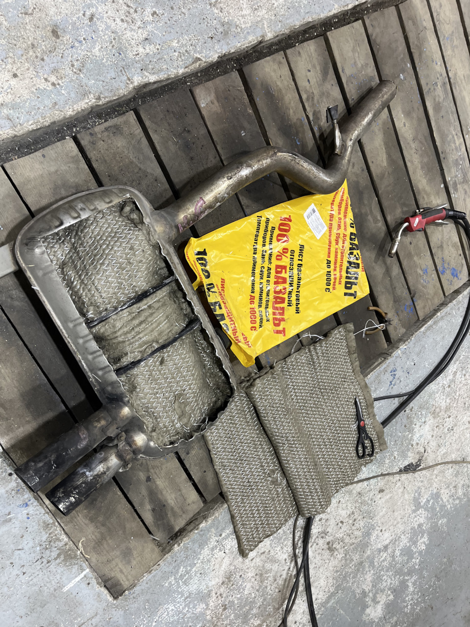

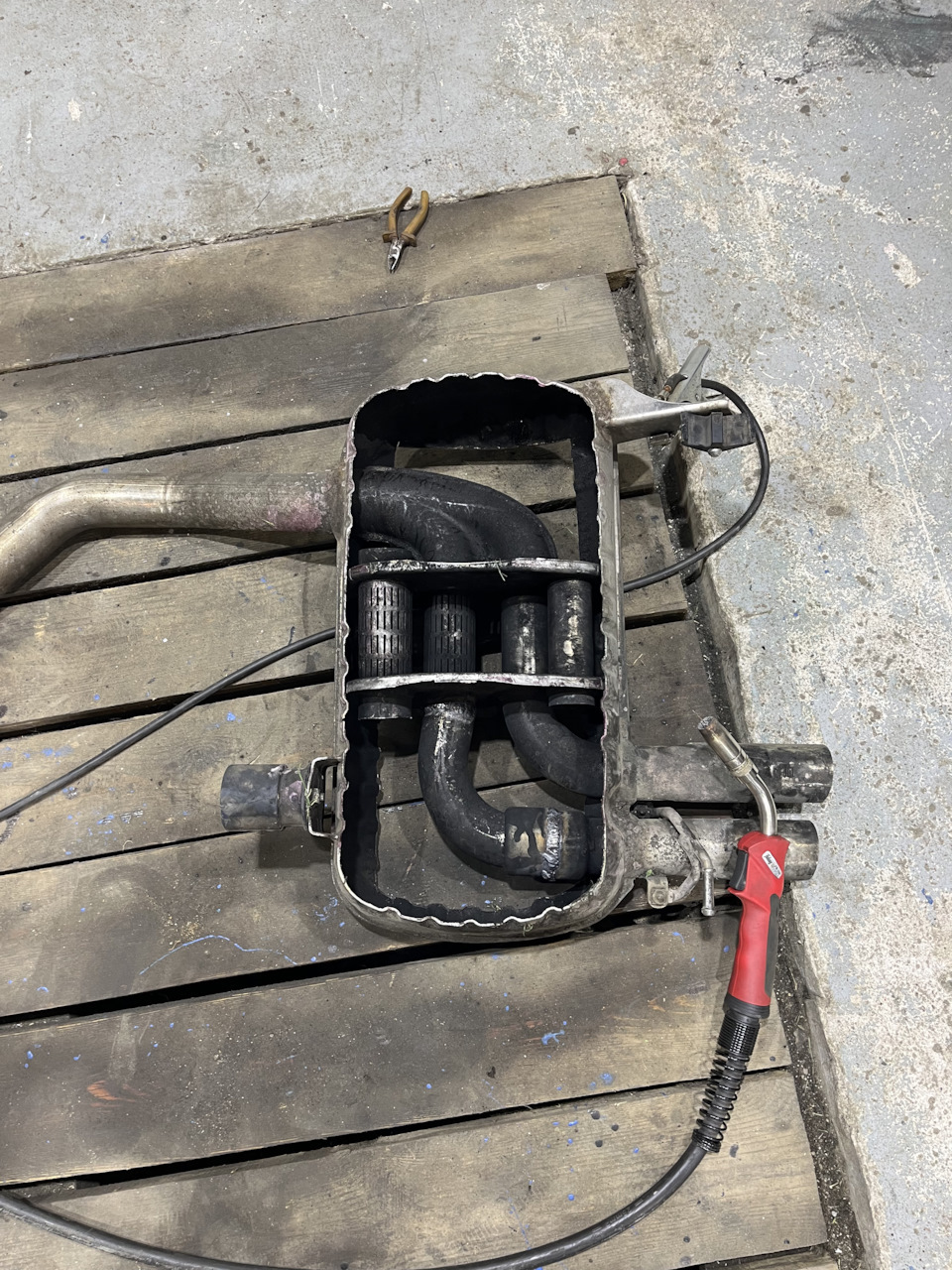

с покупки машины безумно хотел красивый и сочный выхлоп на нее, пересмотрел кучу видео с сочными выхлопами и наткнулся на оригинальный м-перфоманс выхлоп, конечно цена у оригинала заоблачная, да и в наличии этих банок просто нигде нет( на разборках так же пусто). Выход из ситуации прост( но только на словах) из оригинального глушителя сделать приближенное к перфоманс. Для эксперимента был куплен глушитель от 330 дизеля по цене металла на разборке в отличном состоянии. Привез в гараж к товарищу эту банку, разрезали, оценили фронт работ и решили перекурить эту тему пару дней. Спустя 2 дня пока я был на работе товарищ начал отправлять фотографии процесса переделки

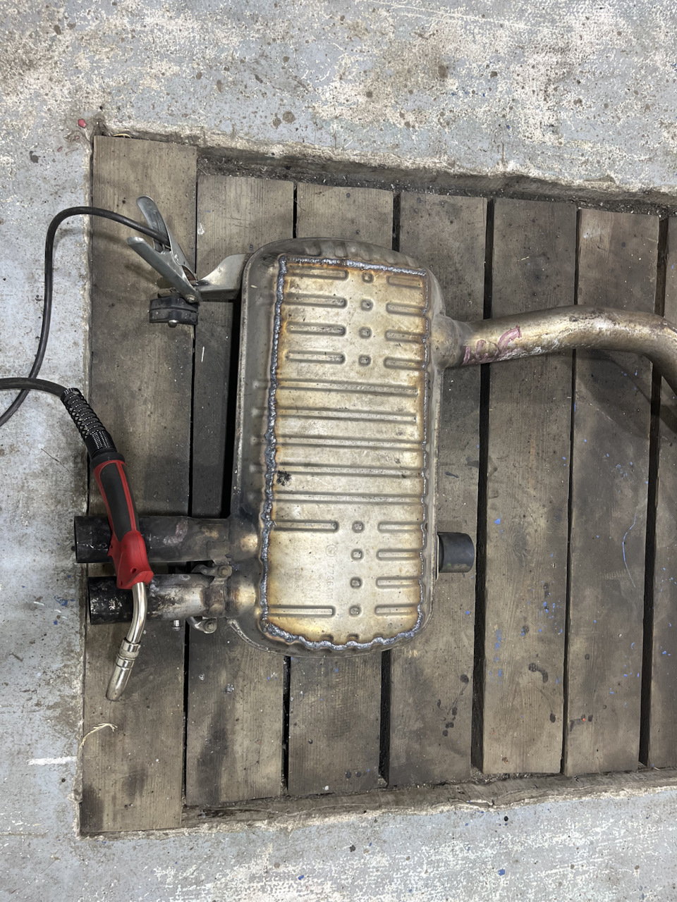

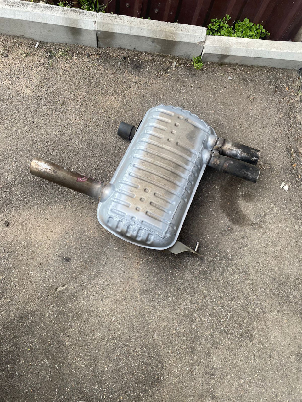

заварили обратно стороны глушителя и покрасили термостойкой краской для коллекторов

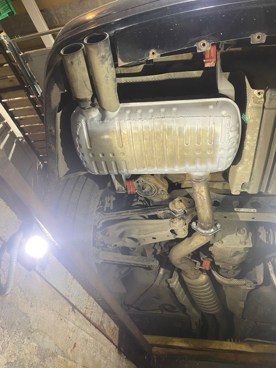

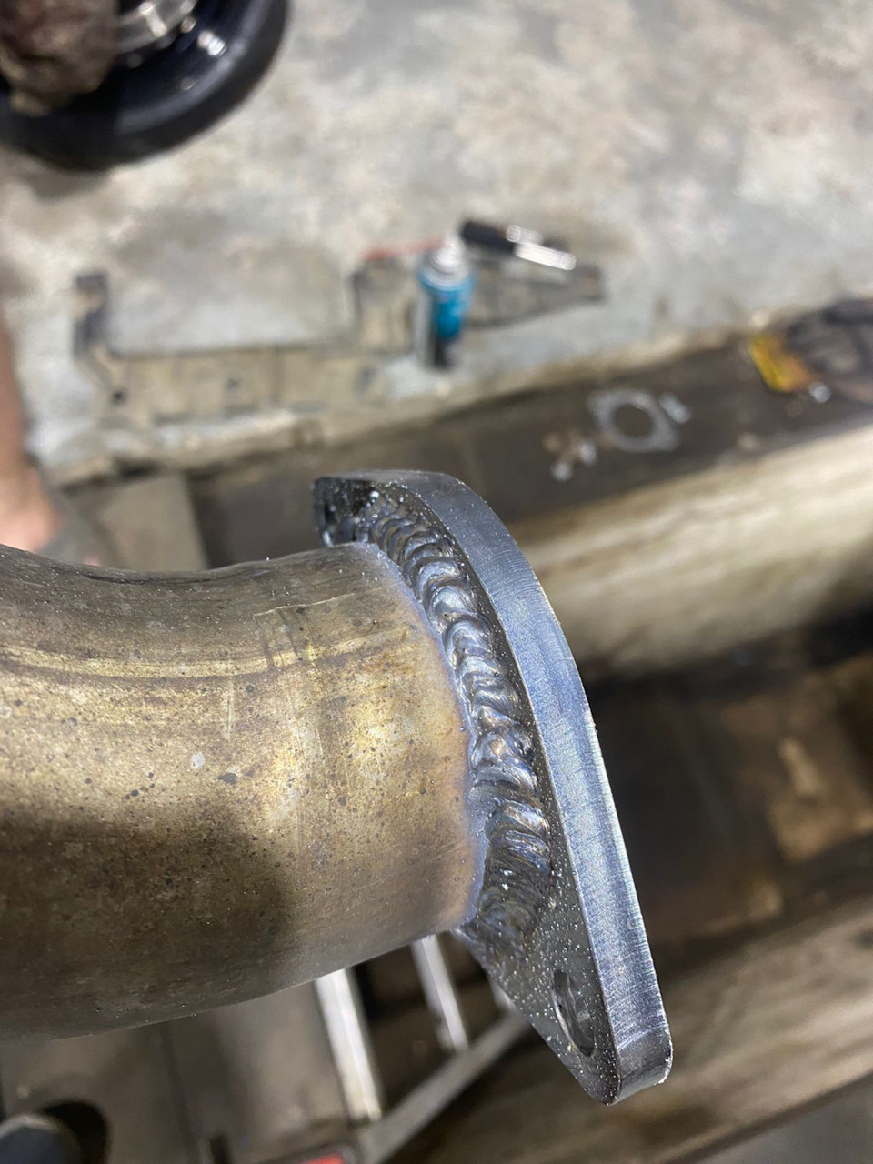

по итогу приварили фланцы к приемной трубе на машине и к новому глушителю и установили на машину, звук получился просто бомбический. Тихий на холостом ходу но на открытом дросселе появился спортивный характер с бонусом в виде легких отстрелов. Отдельное спасибо товарищу за проделанную работу, теперь я перестал слушать музыку в машине, теперь только наслаждаюсь новым выпуском Vanj007

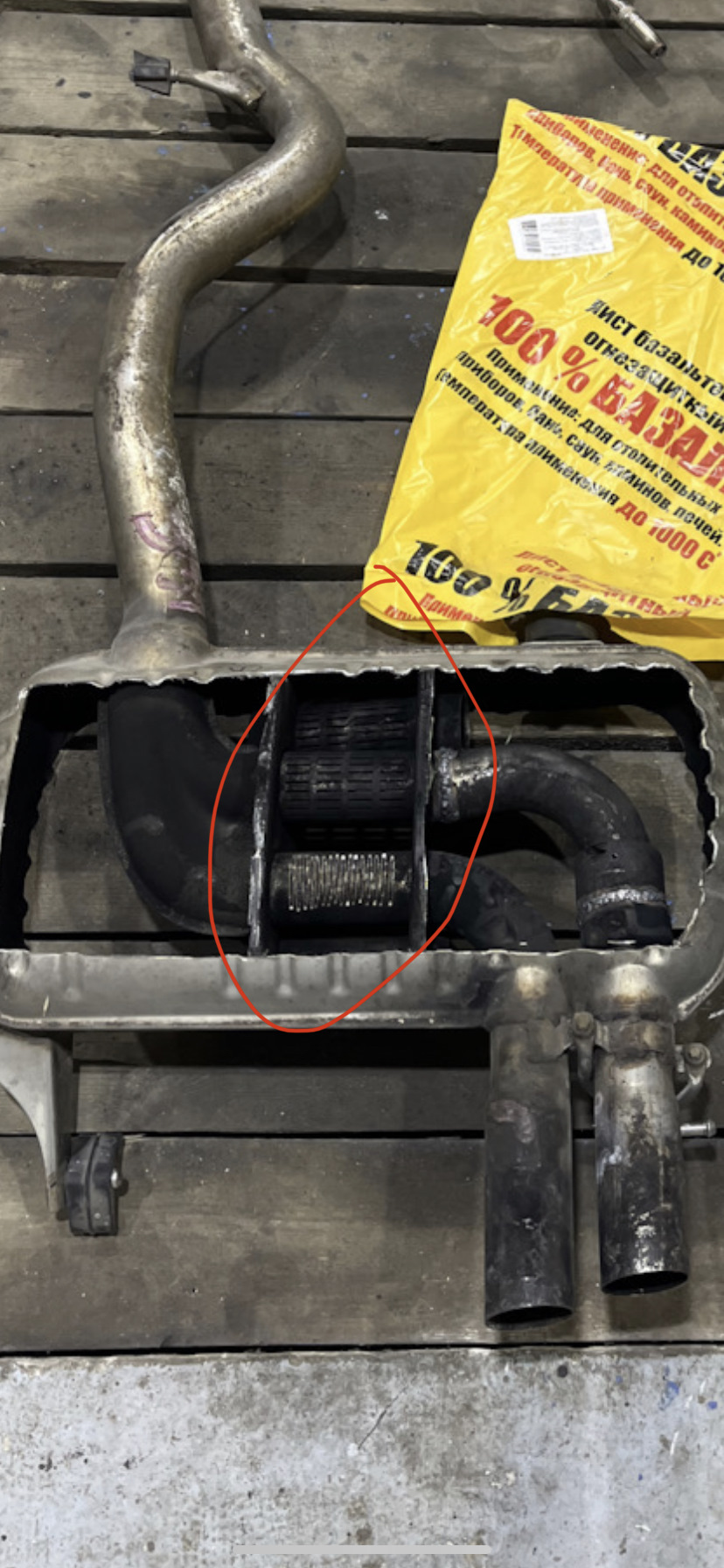

Подскажи плиз а как работает заслона она управляемая или она сама от давления открывается ? Я так понимаю она штатная но не понимаю как работает
Там никакой заслонки нет, просто переделанна внутрянка глушителя штатного

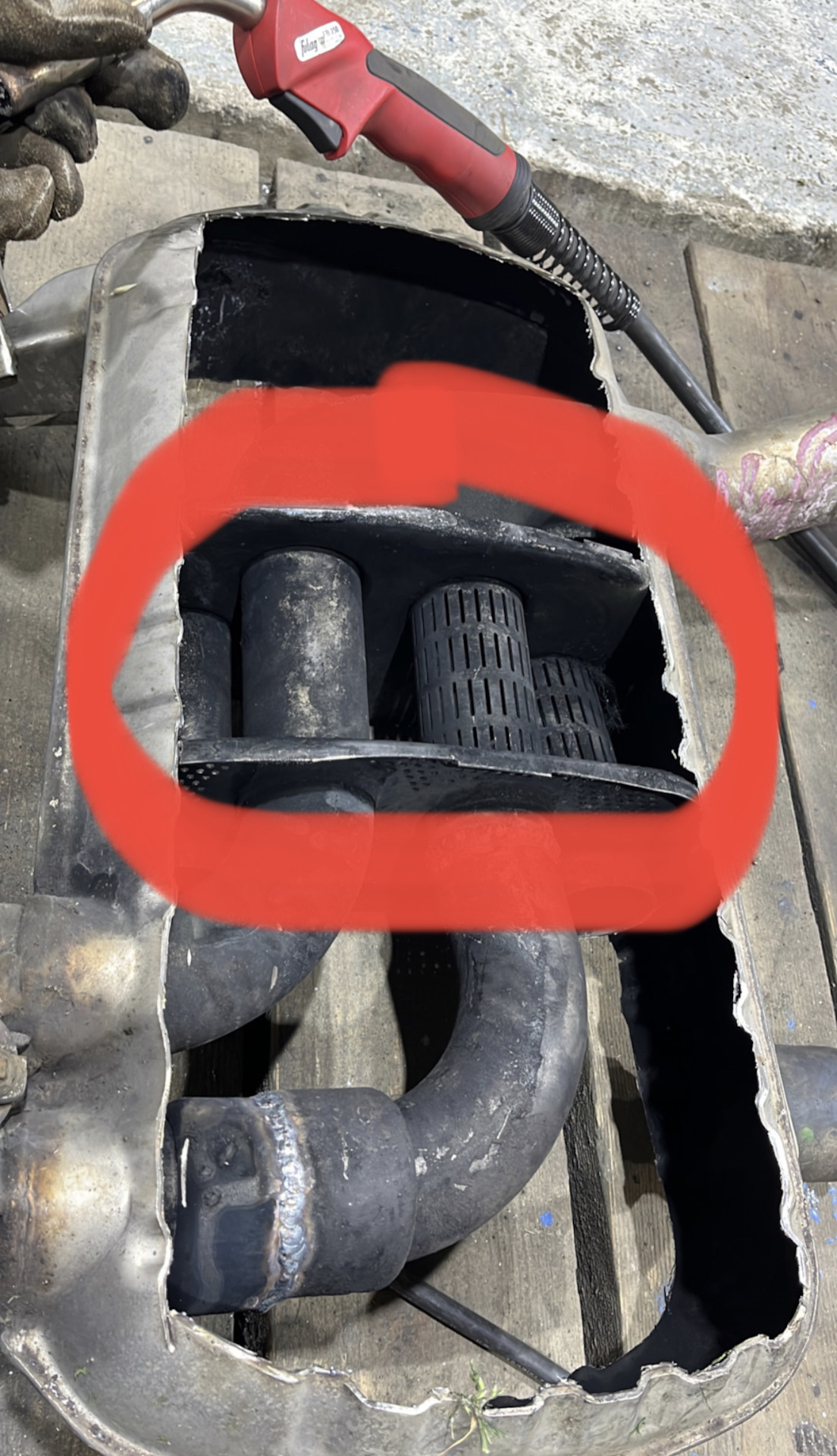

Ну круто. Я вот рассматриваю, в средней секции трубы с отверстиями?
Я добился нужного результата, дальше не буду экспериментировать, если хочешь переделать резонатор то лучшее решение это установка резонатора Гельмгольца, он убирает весь звон и лишний дребезг в звучании, остальное только эксперименты. На драйве есть запись, кто-то делал себе выхлоп почти такой же как у меня, звучание абсолютно разное.
Не, я вот про это место имел ввиду. Там в центральной секции гофрированные трубы?
да, там в карусели фото есть, не стали сверлить, нарезали отверстия болгаркой
На одной или на двух?
На одной по заводу были надрезы, на второй сделали
Спасибо! Теперь готов делать👍🏼
