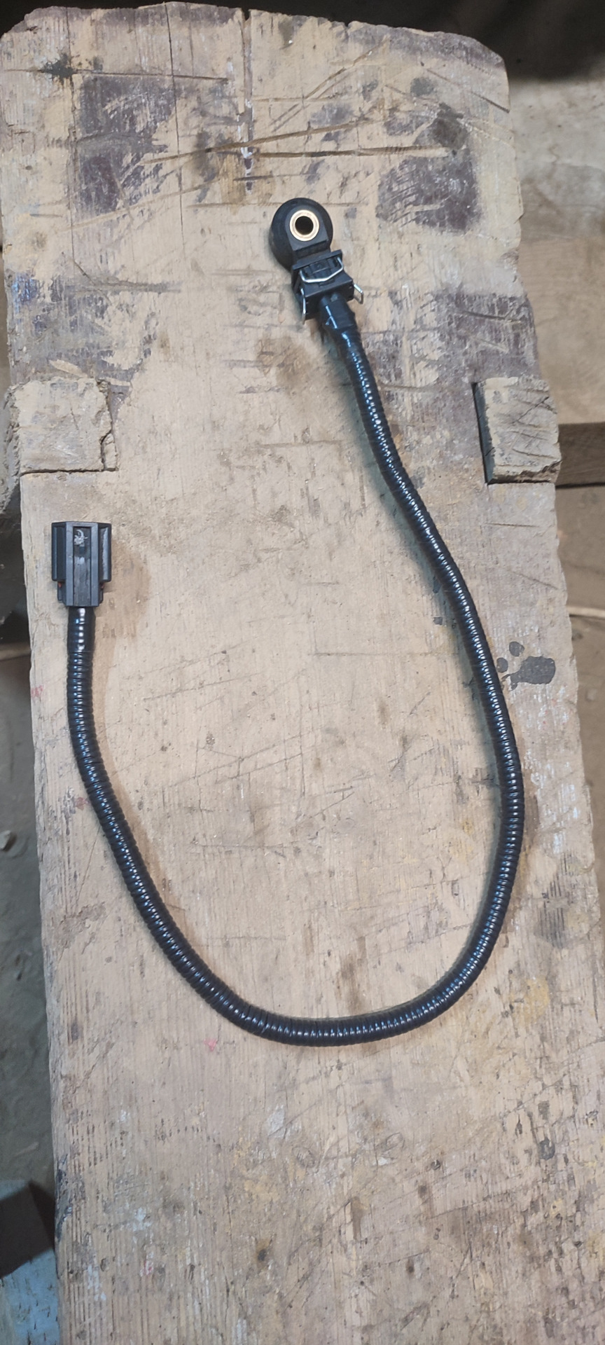

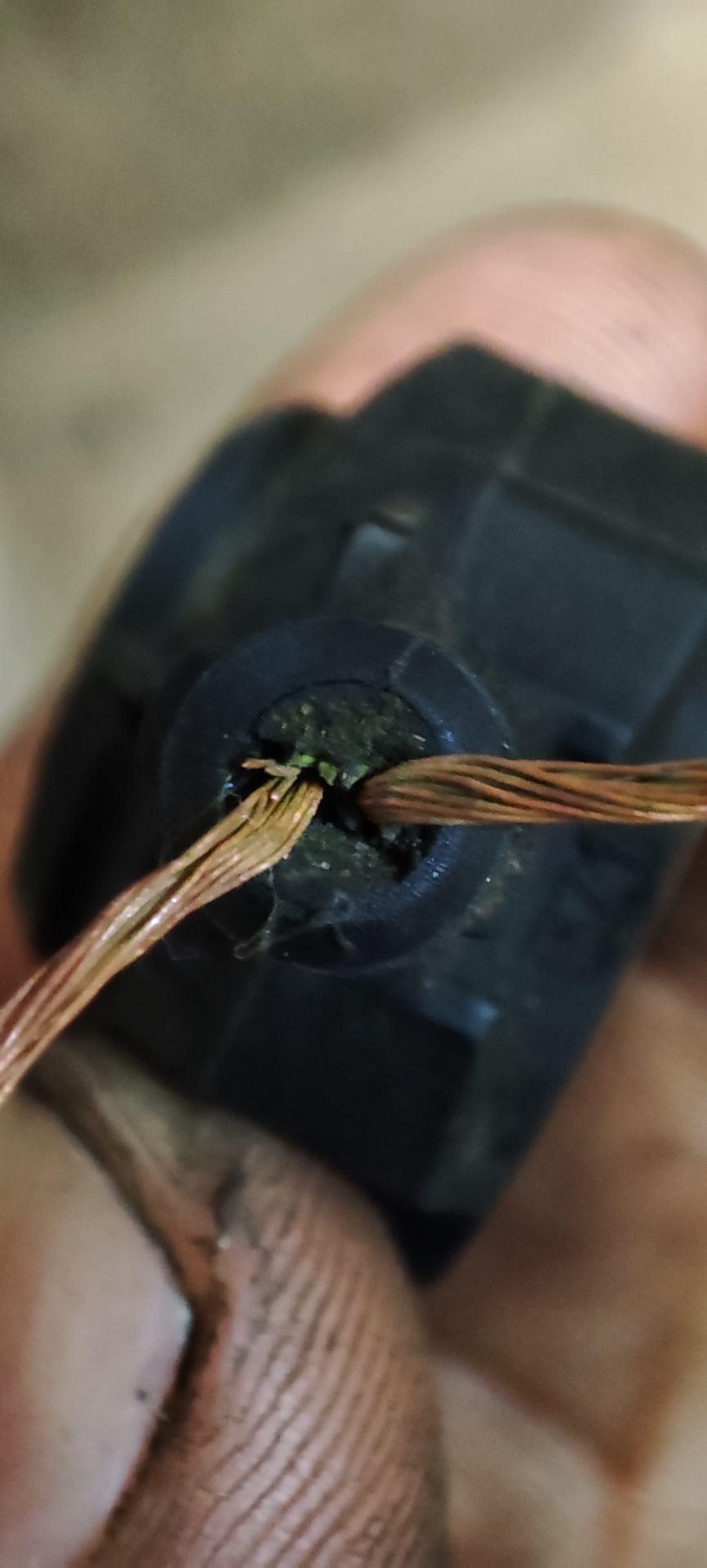

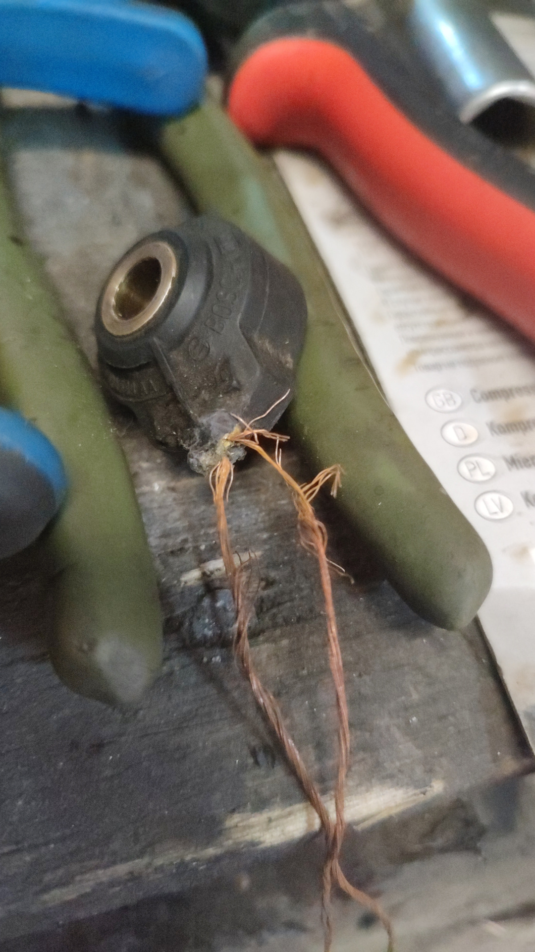

В процессе переборки впуска заметил полностью развалившуюся изоляцию датчика детонации!
Сгнила половина кабеля, от середины до самого датчика. Причем как внешняя, так и внутренняя изоляция проводов…
Коса это просто лежала у меня в "долине", видимо ее нужно приподнимать )))
Чем ближе к разъему тем лучше. Видимо от нагрева…
Толком не подпаяться — только замена.

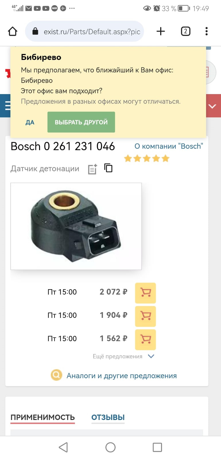

Стал гуглить. На Али есть — 1200-1400р, но ждать 20 дней.

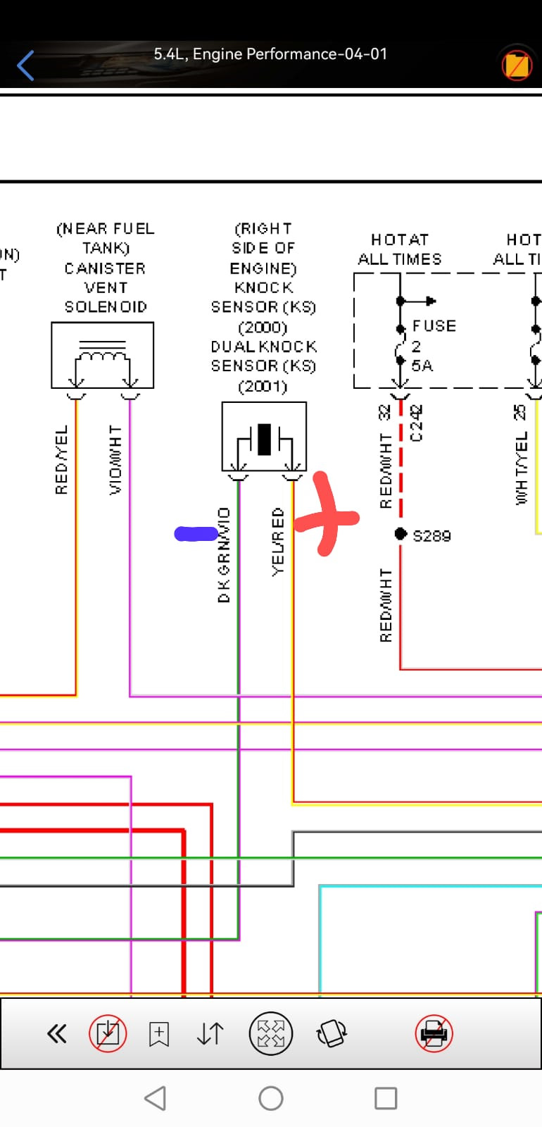

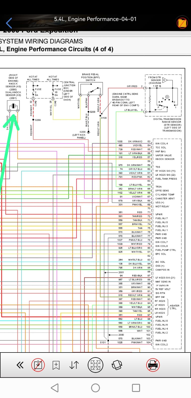

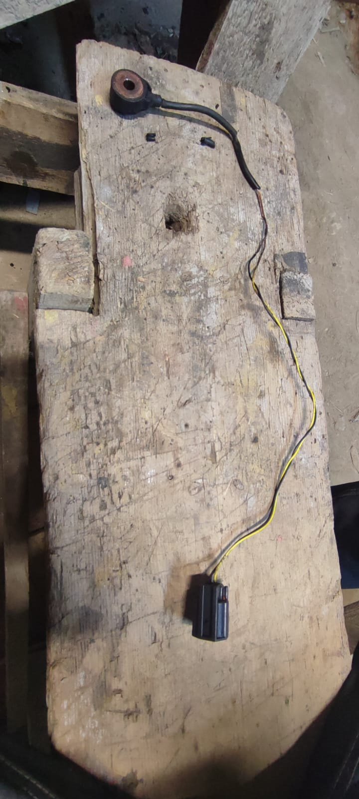

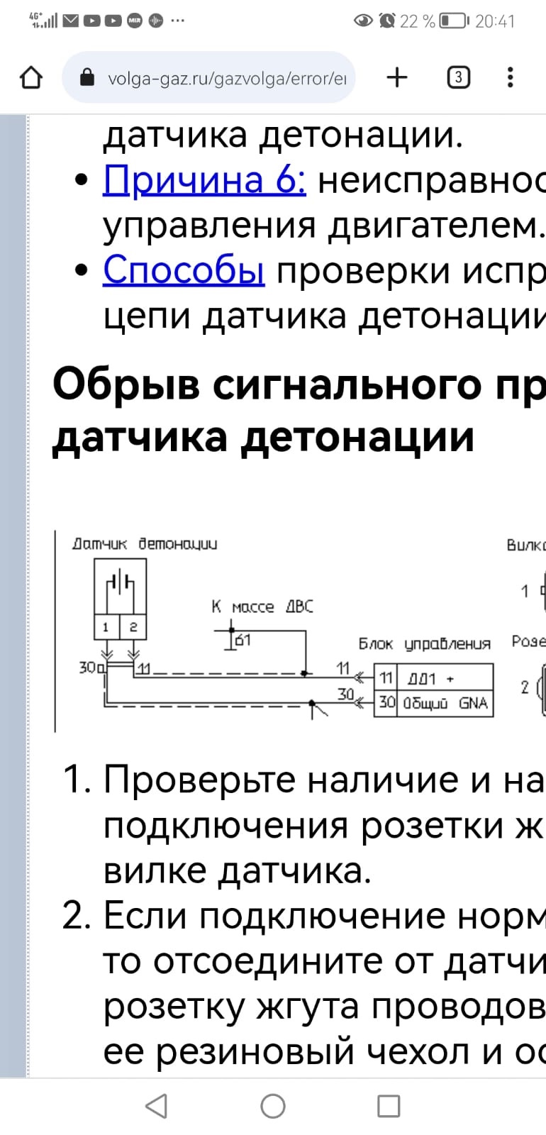

Нашел б/у с дореста. Он внешне такой же, но с тремя проводами, причем третий не экран… а просто рядом идёт. Фишка тоже на три контакта… Хм.

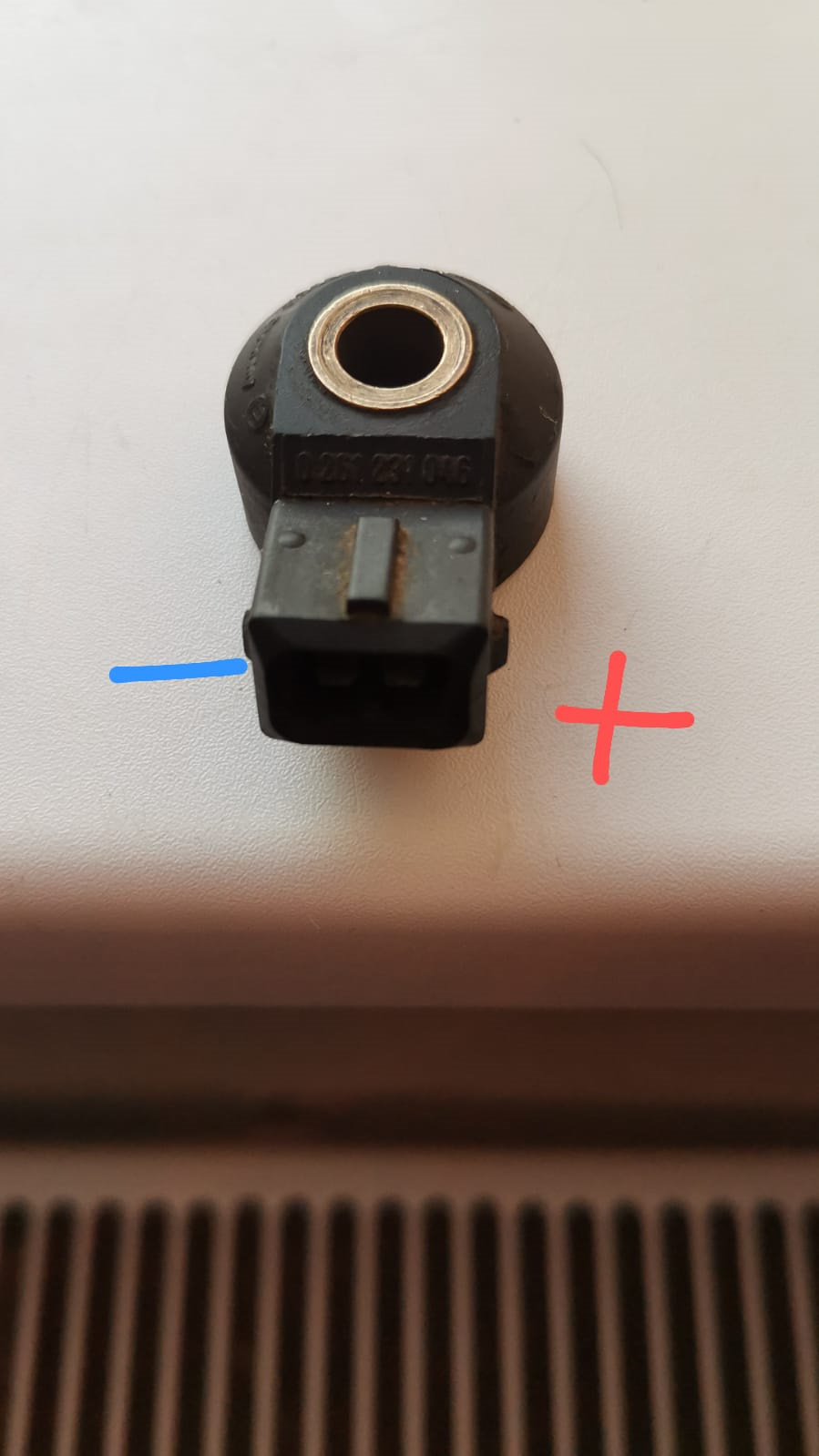

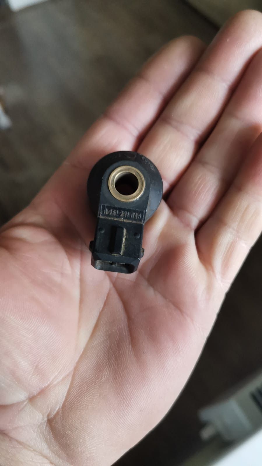

Подумал, посовещался и коллега с вацап-ветки посоветовал глянуть датчик детонации от Газели )))
Мол по процедуре проверки он нам пуля в пулю подходит.

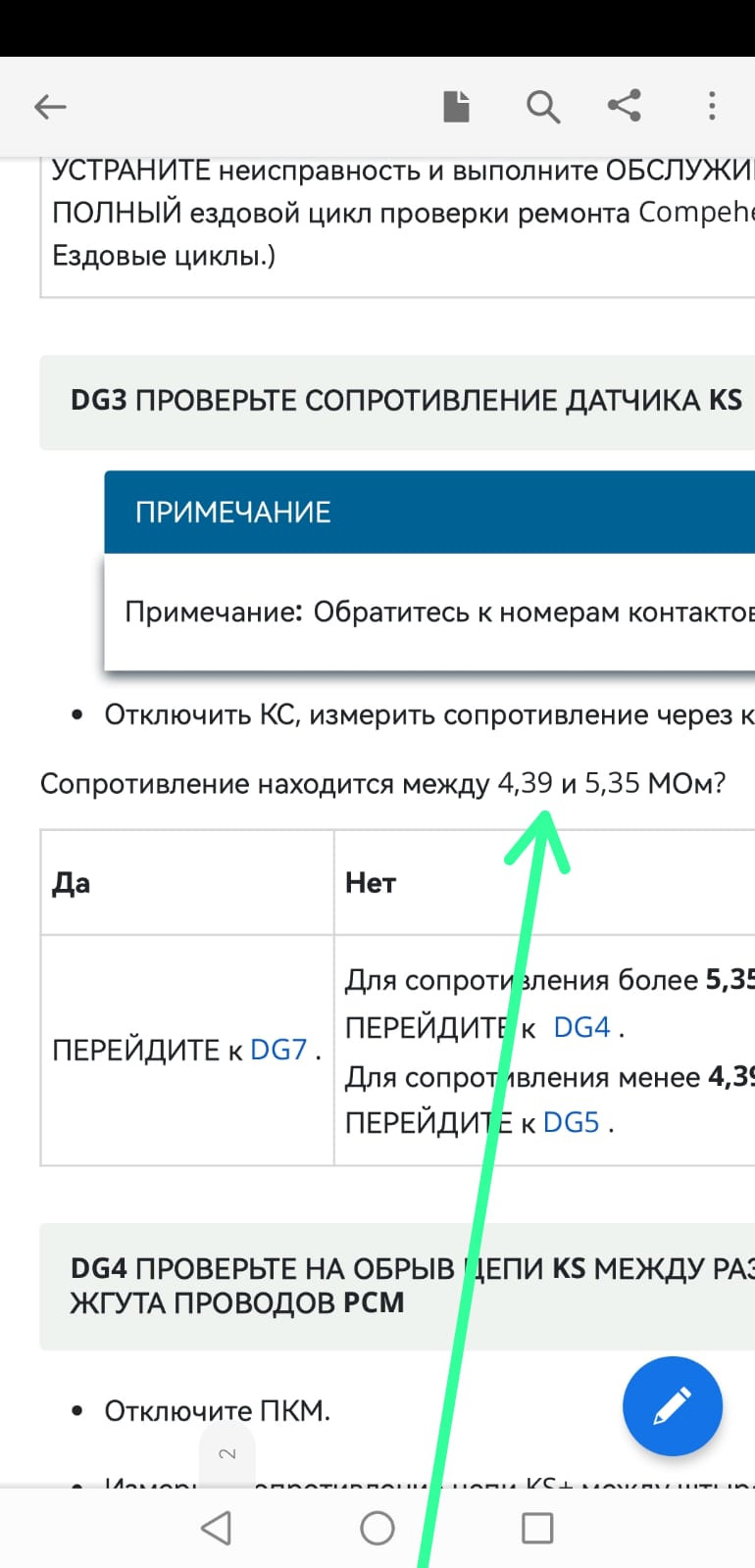

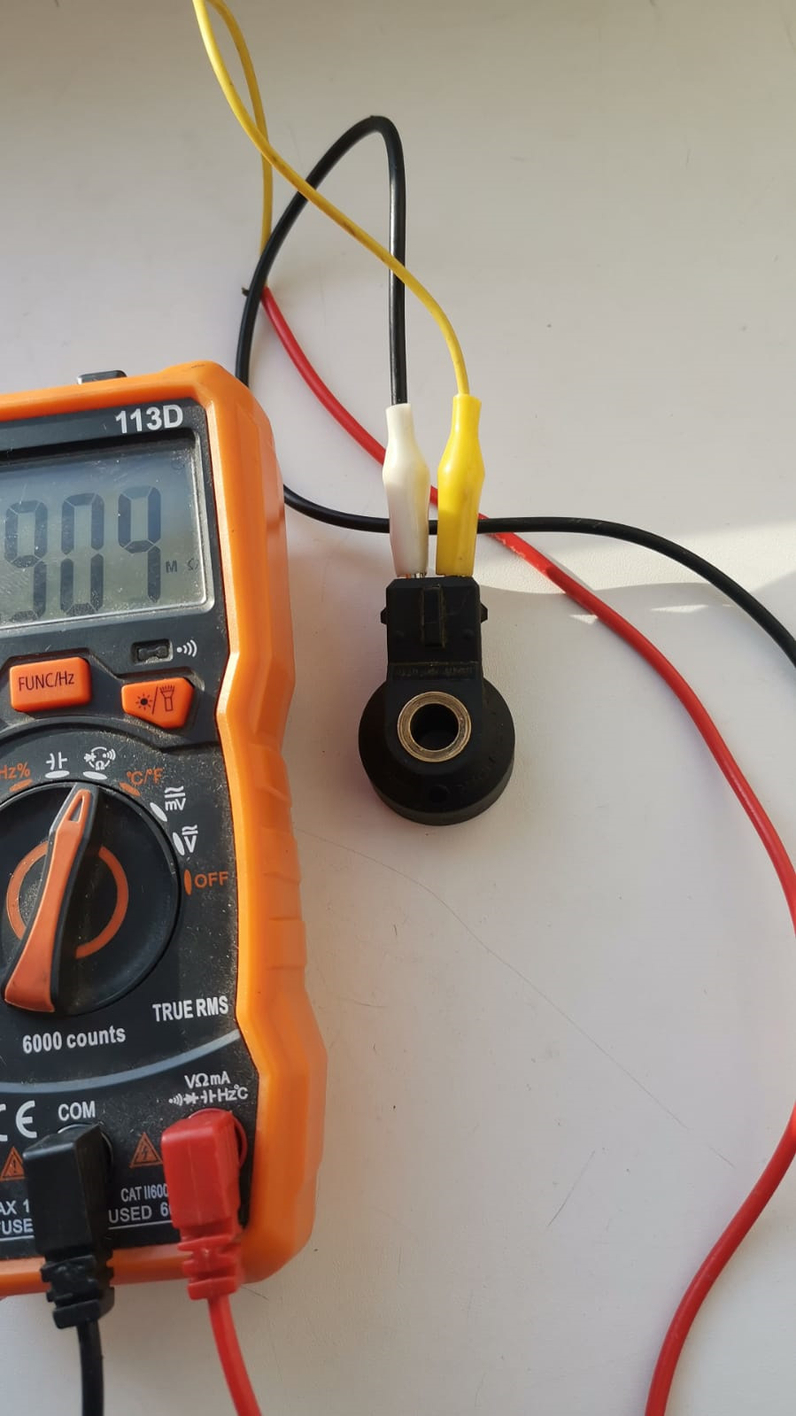

Когда все приехало сделал тесты всех трёх датчиков по U и R.
Датчик от дореста выдавал в двое меньший сигнал, чем мой родной, а газелевский шел с моим ноздря в ноздрю.
Почитал инет, много раз наткнулся на то, что со временем этот датчик как бы "глохнет", он же по сути микрофон.

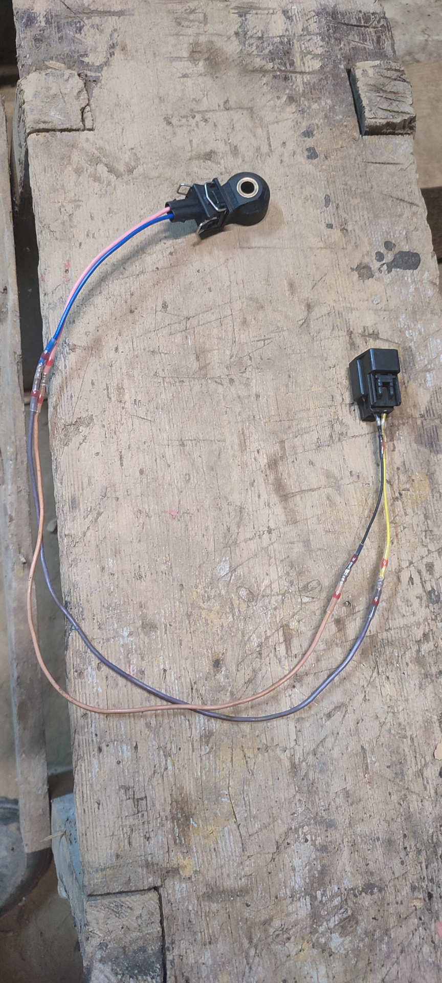

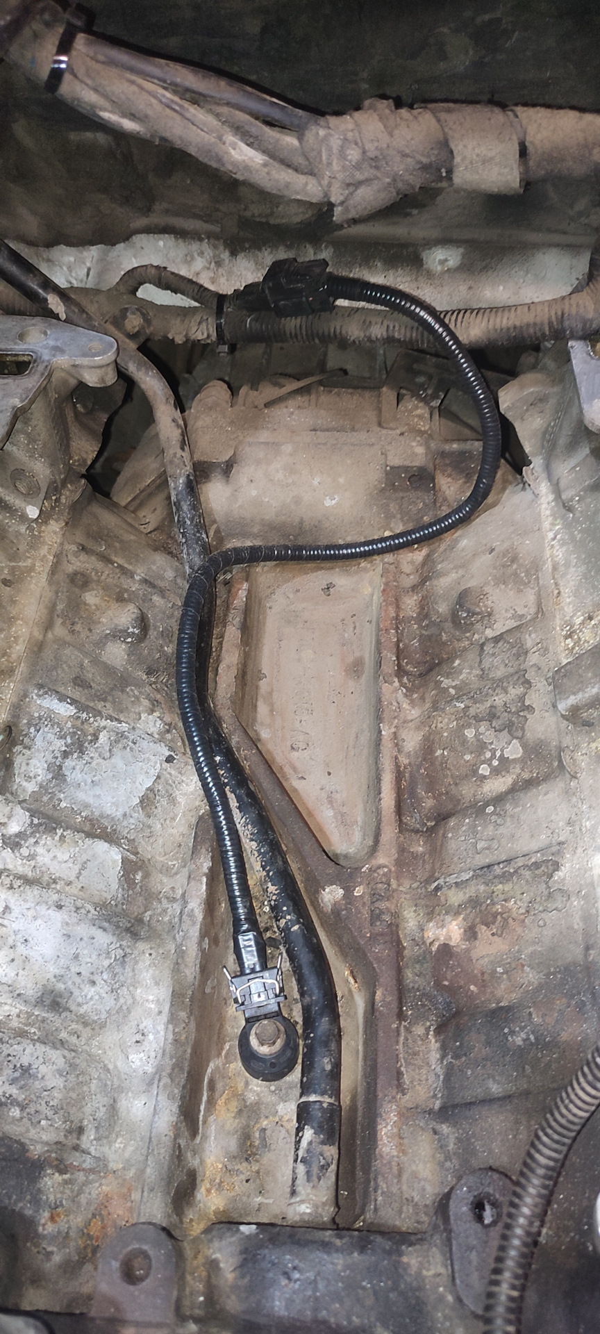

Получилось вот так:
Теперь для замены датчика не нужно снимать весь впуск, достаточно генератора.

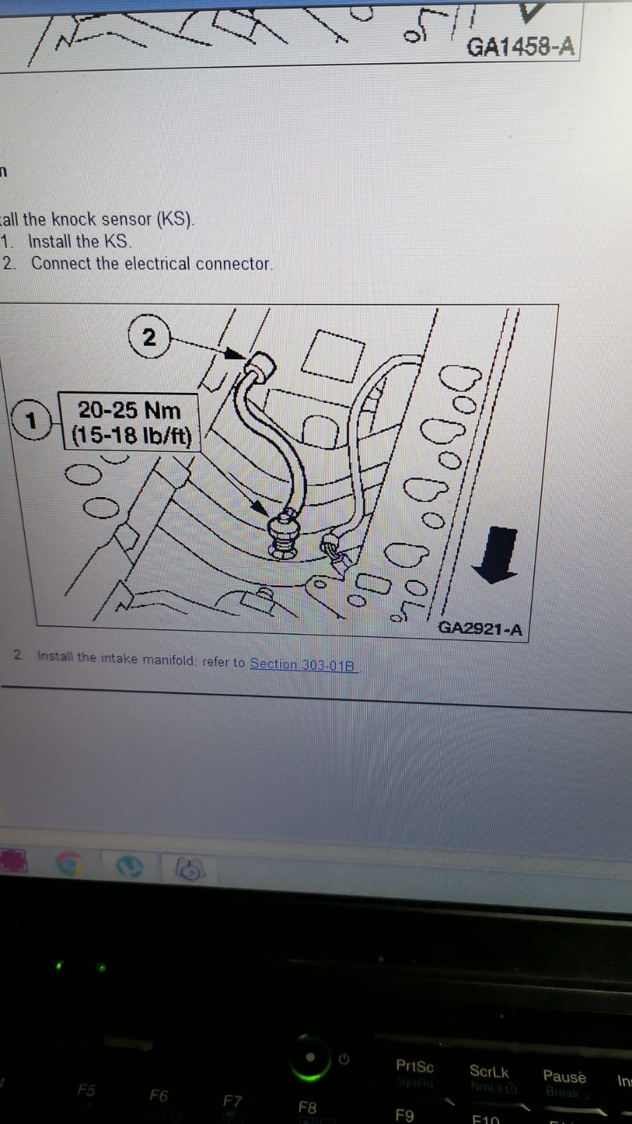

Прикручивать его тоже важно с особым моментом.

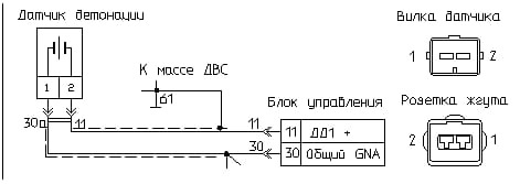

Ну, насчет дореста, третий провод таки экран ) Он отдельно на мозги идет.

Он не "микрофон", он этакая пьеза, от удара вырабатывает слабый ток, который и улавливает ЭБУ. И верно, если закрутить слишком сильно (вроде 20 Нм ннада) то работать оно не будет.
