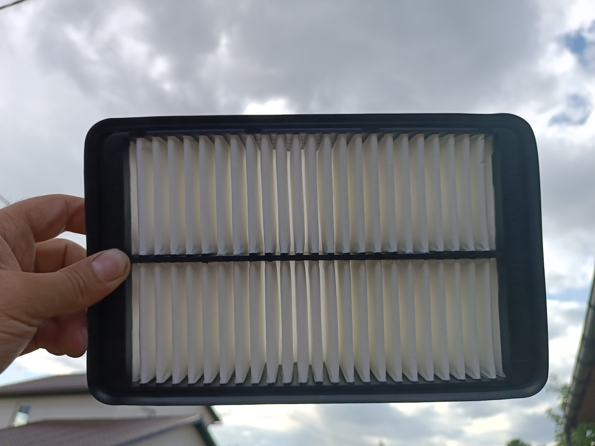

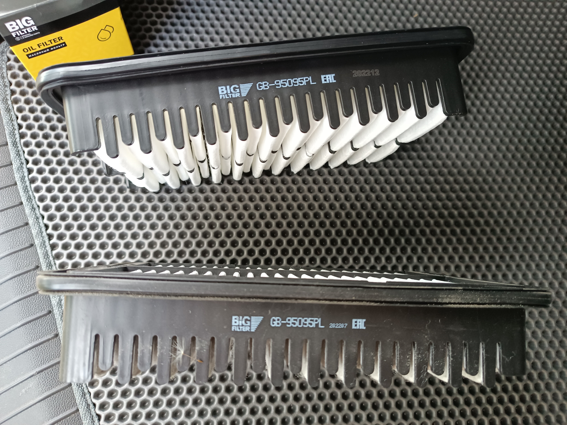

Уже проверенный мною воздушный фильтр, артикул GB-95095PL
Фильтр с завода упакован в пленку
На просвет

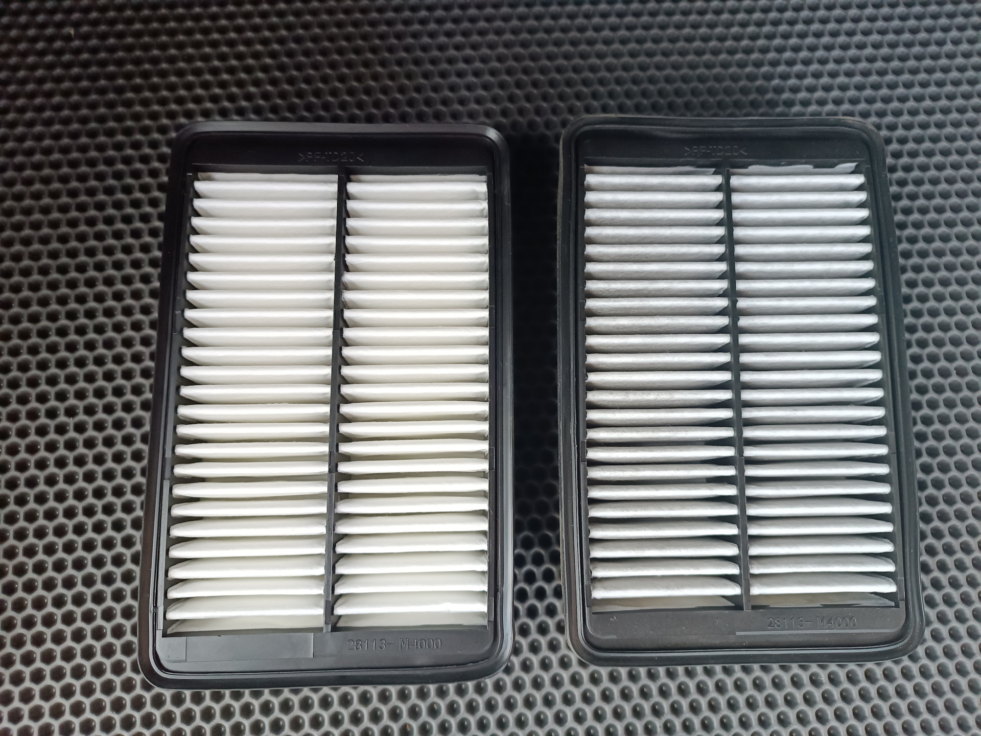

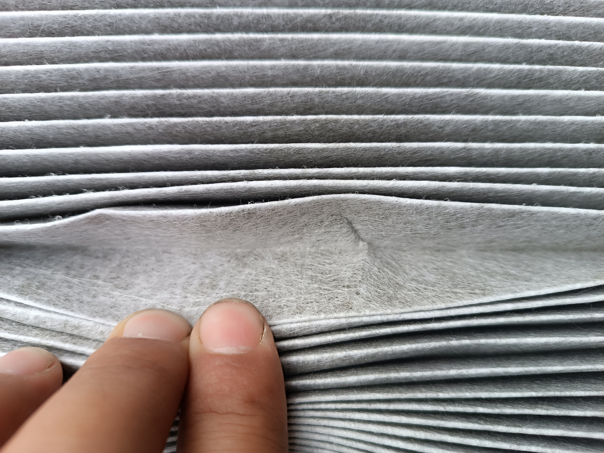

Давайте посмотрим как выглядит фильтр после пробега 10 тыс км
Слева новый справа с пробегом
Обратная сторона фильтра
Вот смотрите что внутри:
Какой-то пенопласт, пыль, крупные частицы песка, перья и пух. Фильтр справился с задачей.

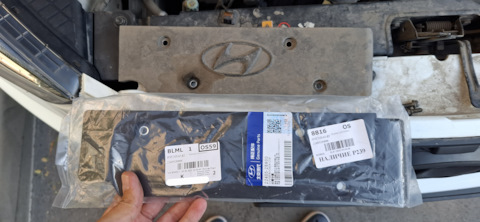

Новый устанавливаем на место, не болтается. Крышка закрывается.

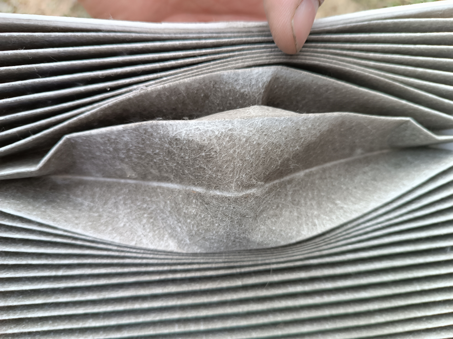

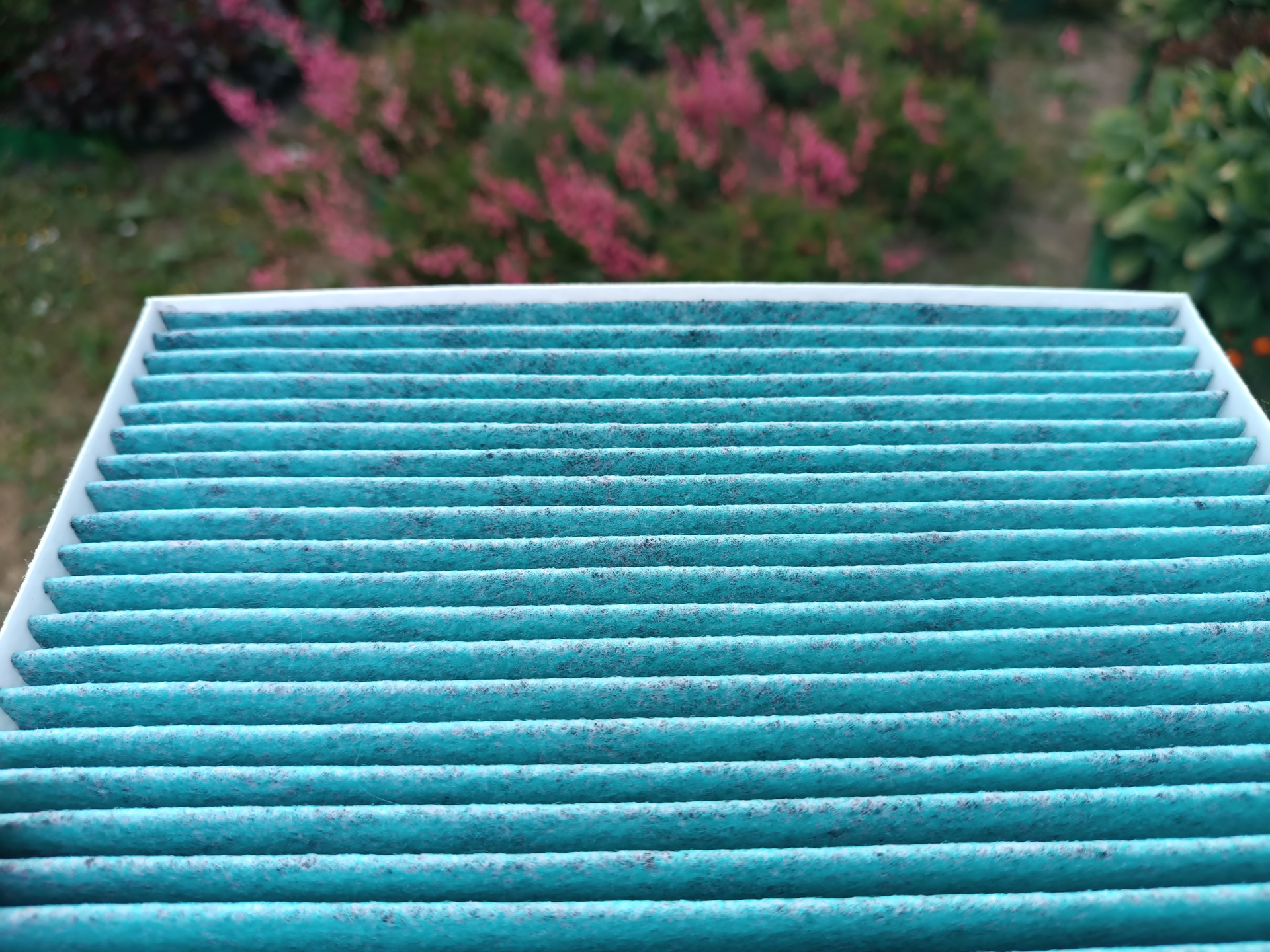

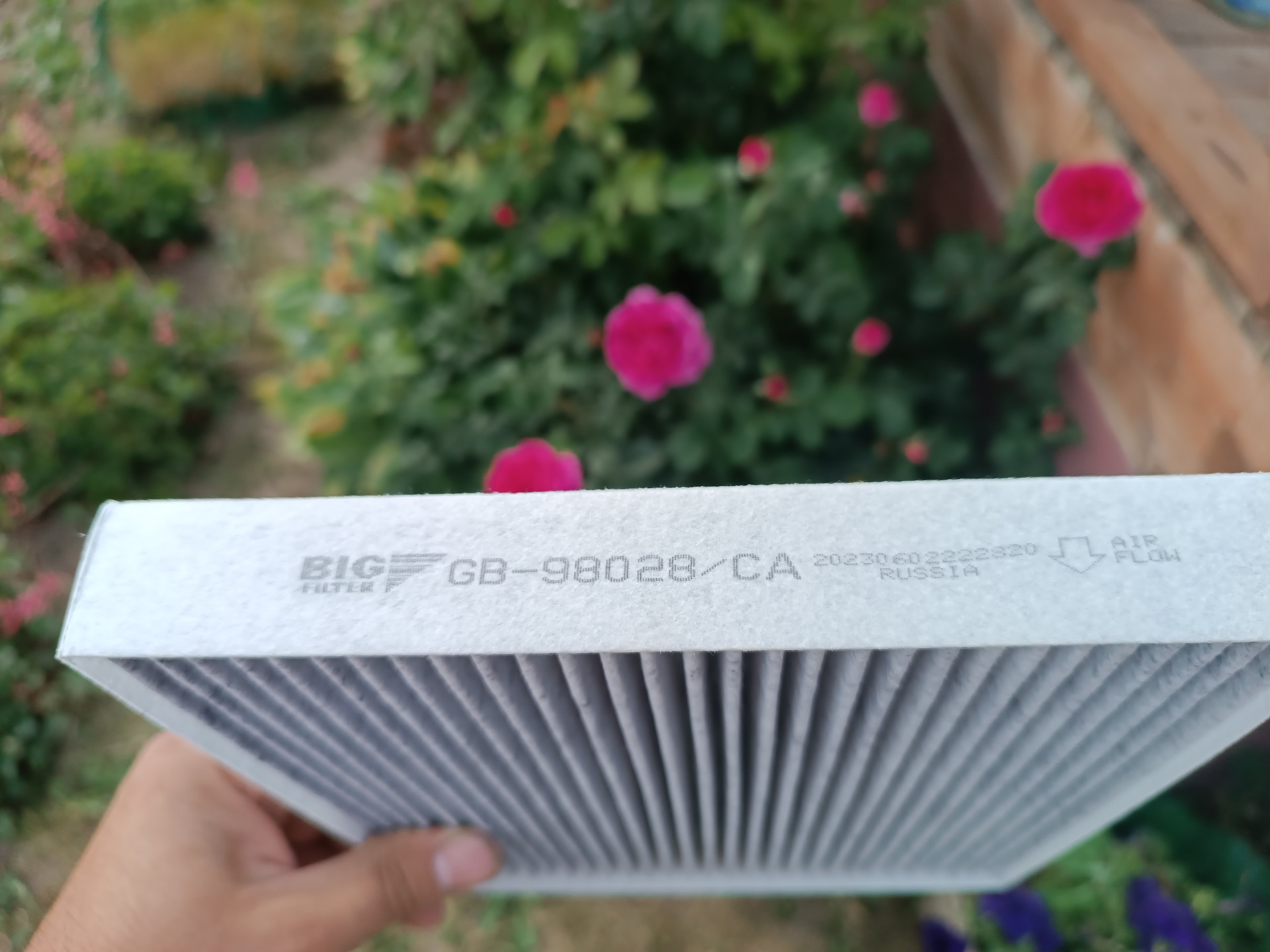

Теперь приступаем к замене салонного фильтра. В прошлый раз был обычный фильтр, в этот раз заказывал антибактериальный, артикул GB-98028/CA
На просвет, выполнен из плотного материала
Бумага фильтра с одной стороны зеленого цвета, с другой бело-серая, как у угольного фильтра
Внешне выполнен качественно, без следов клея.

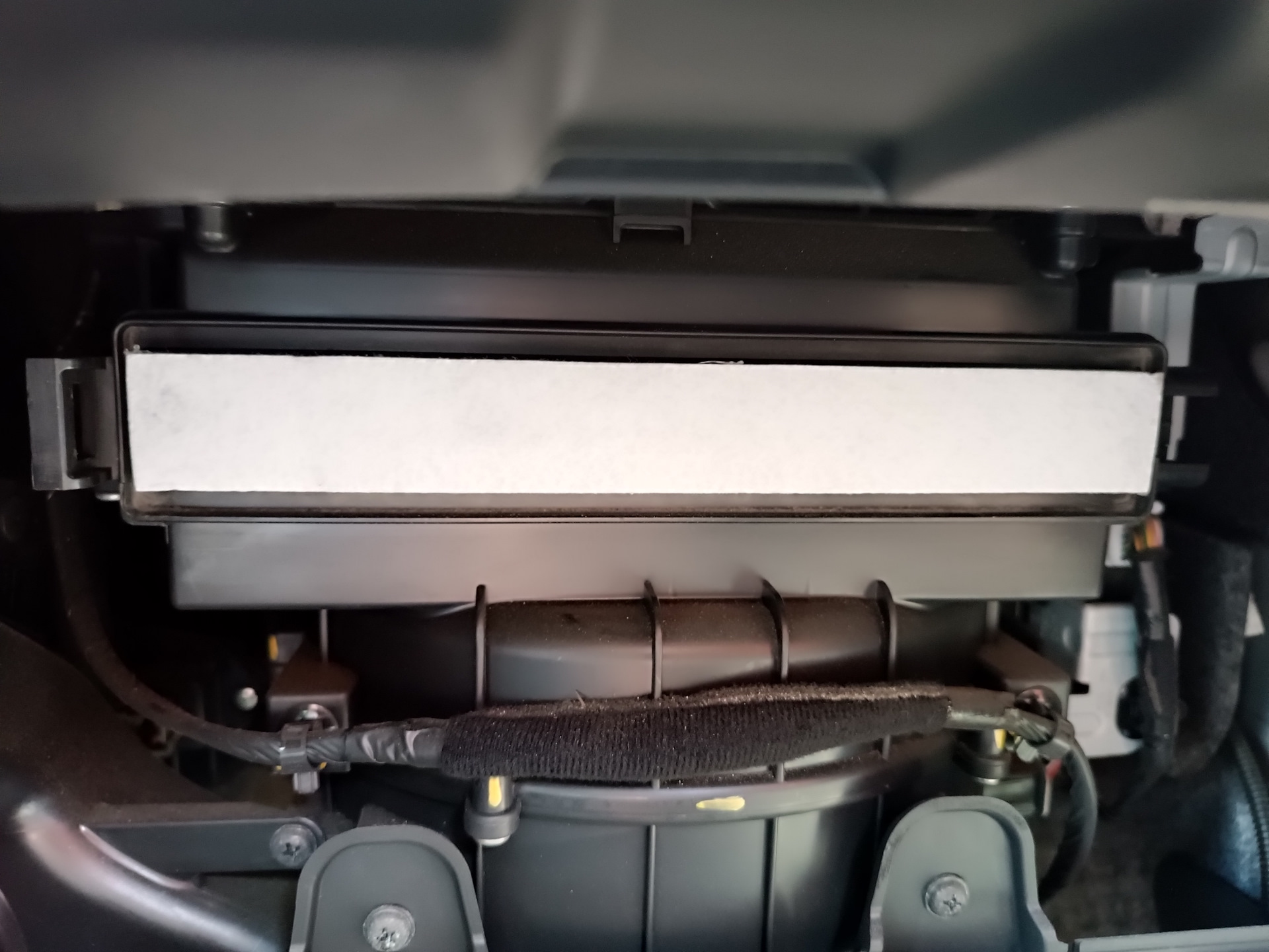

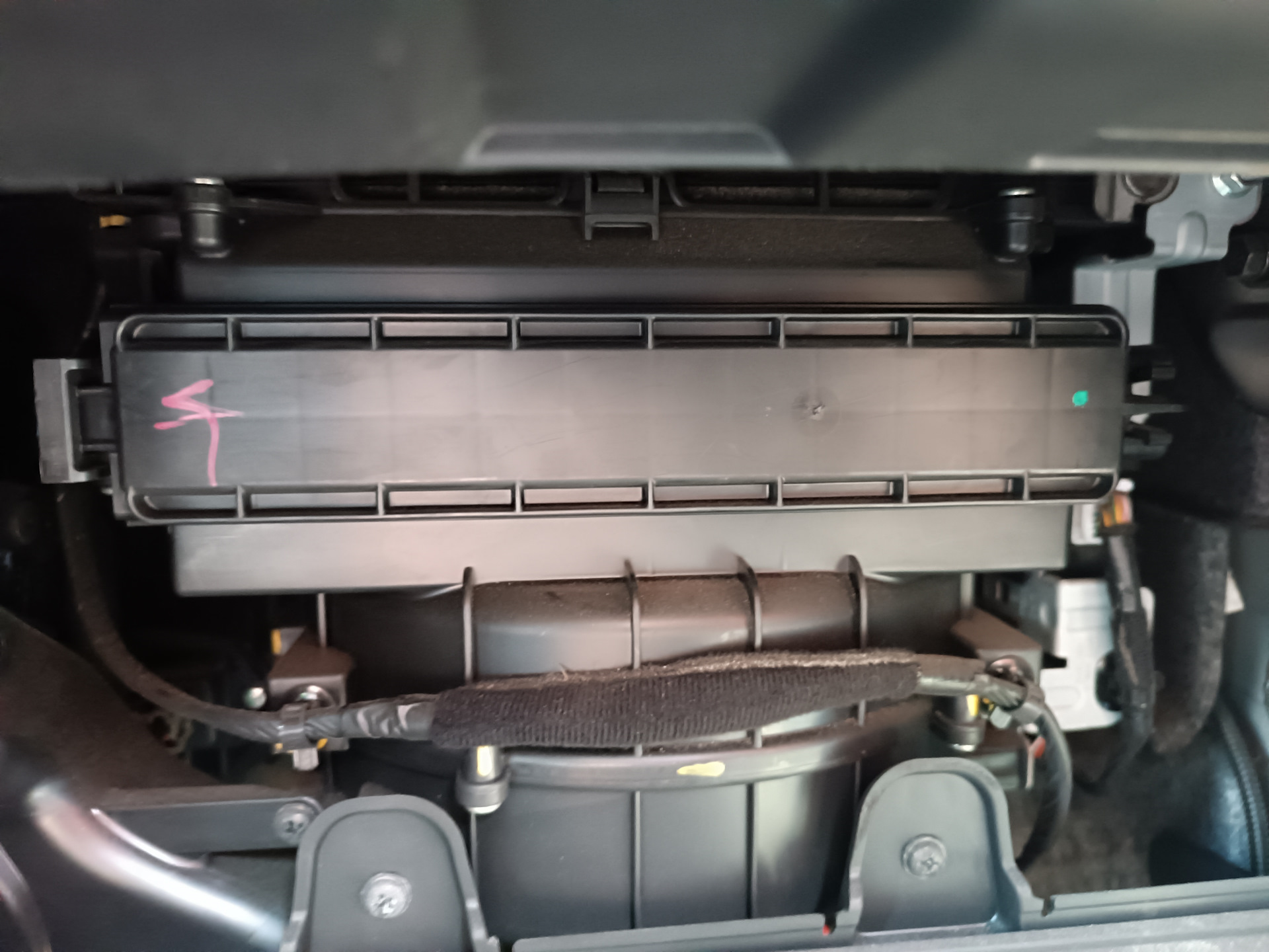

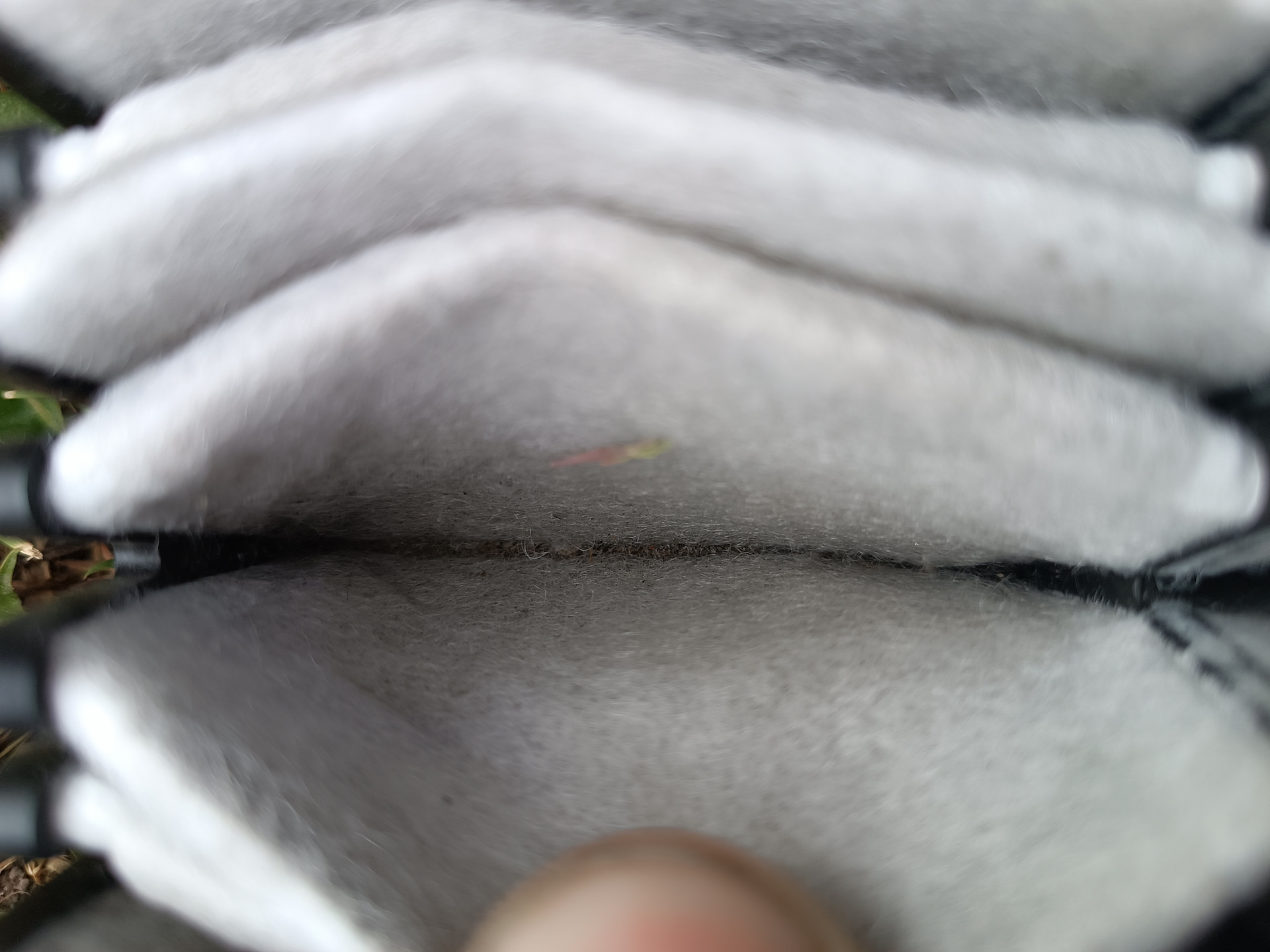

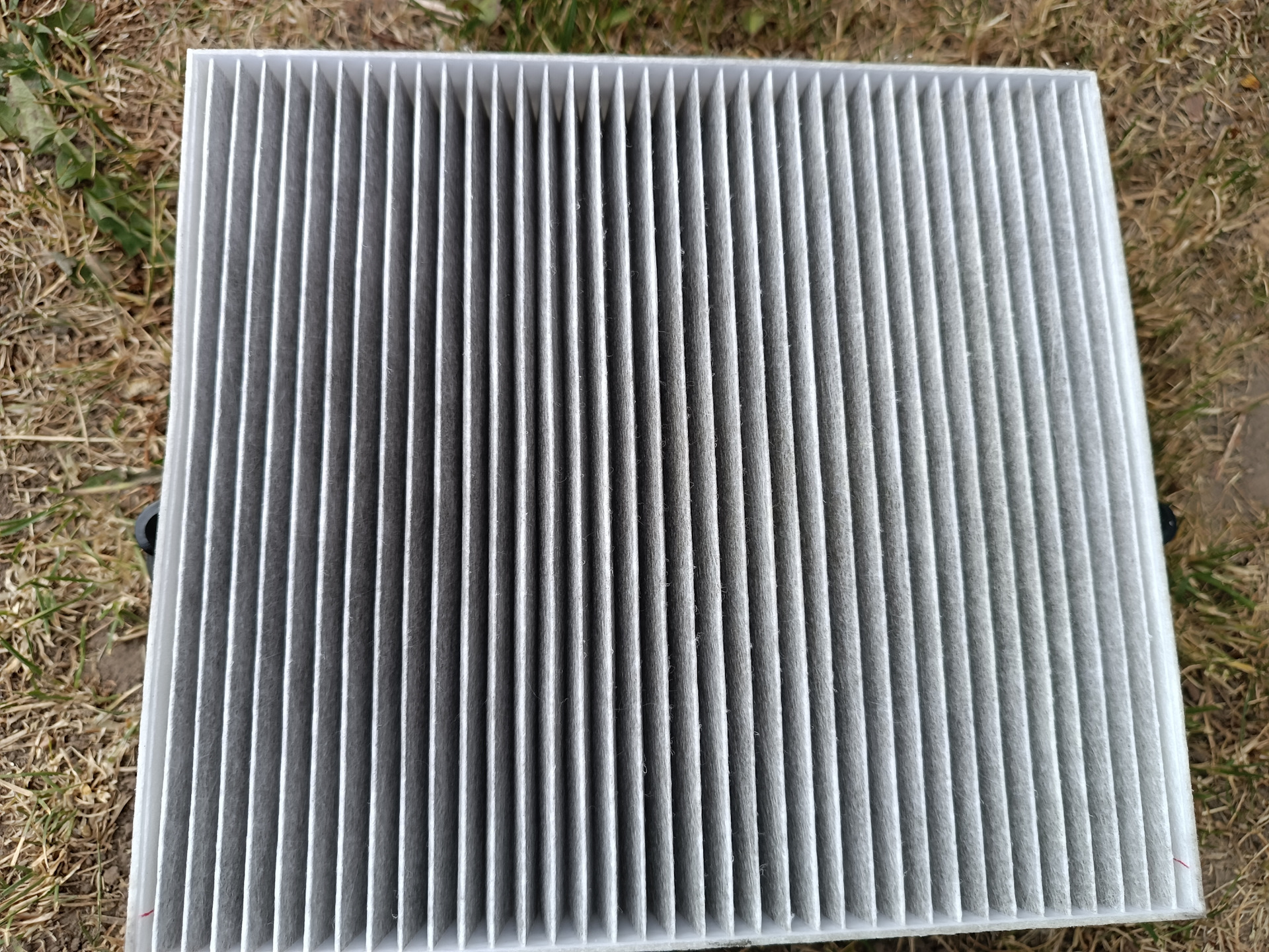

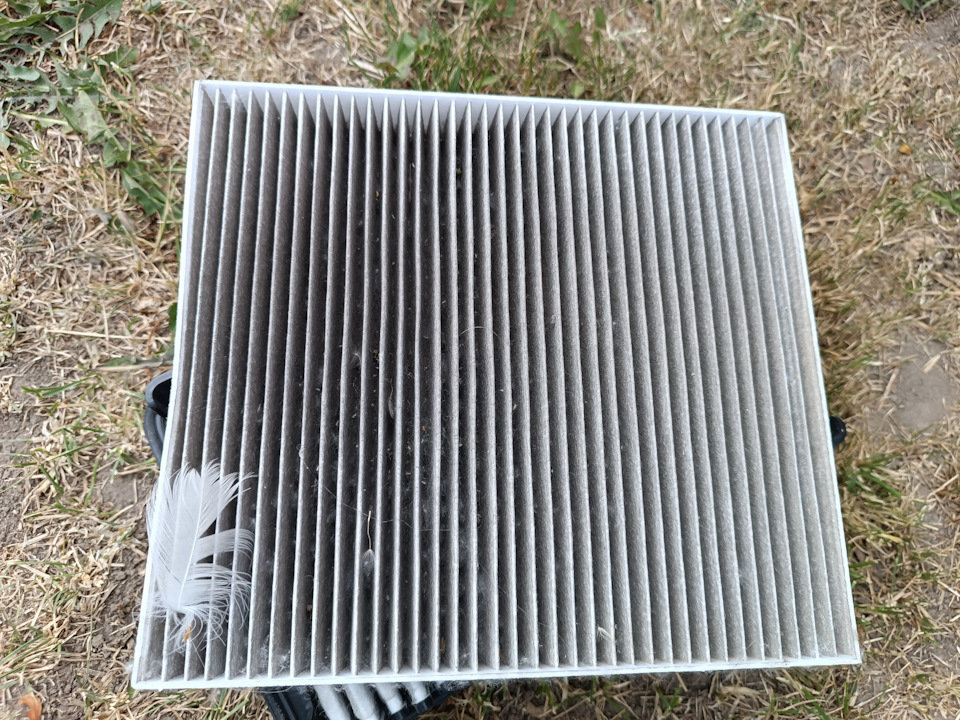

Меняем старый на новый
Вытаскиваем старый

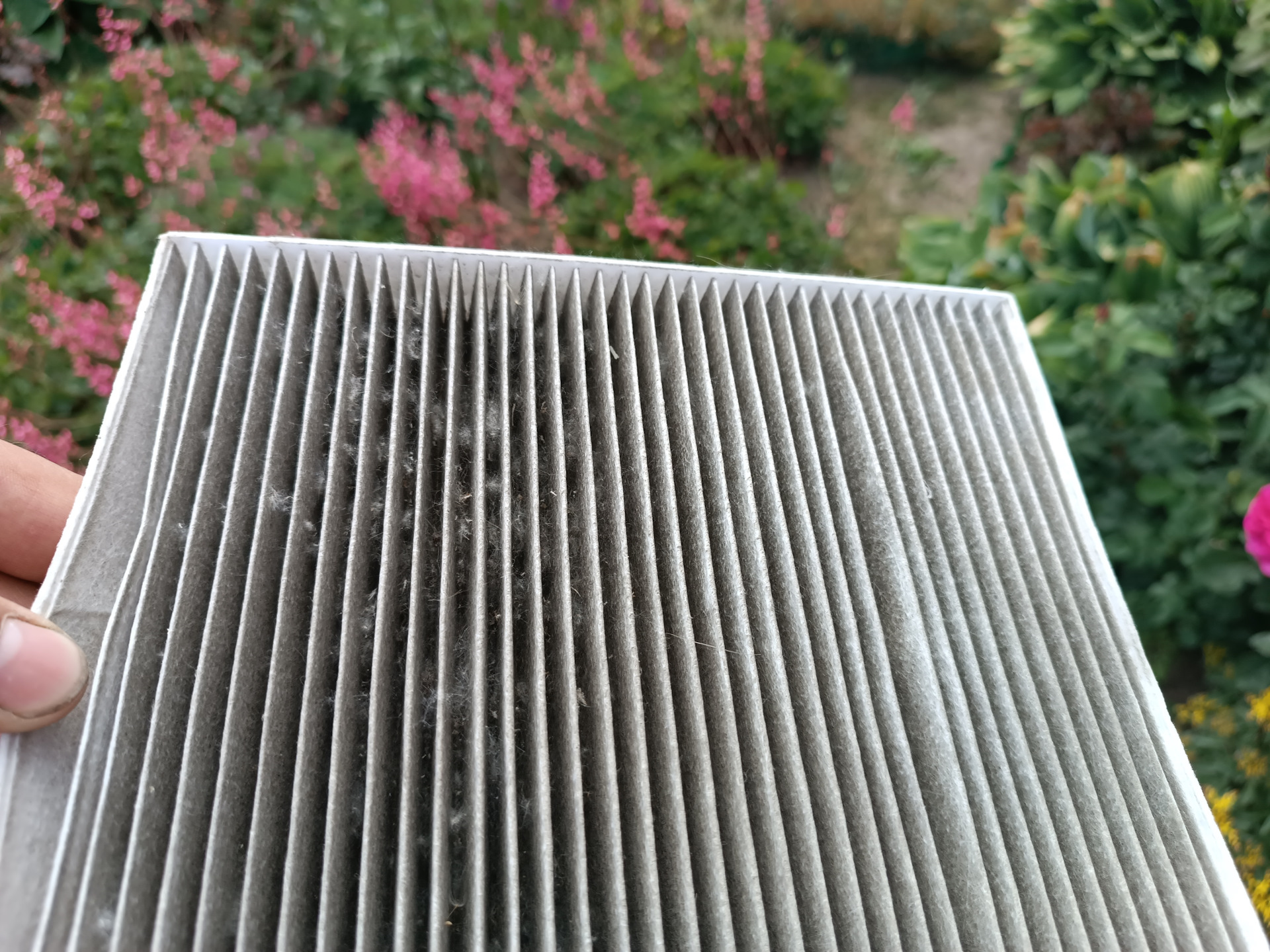

Внутренняя часть

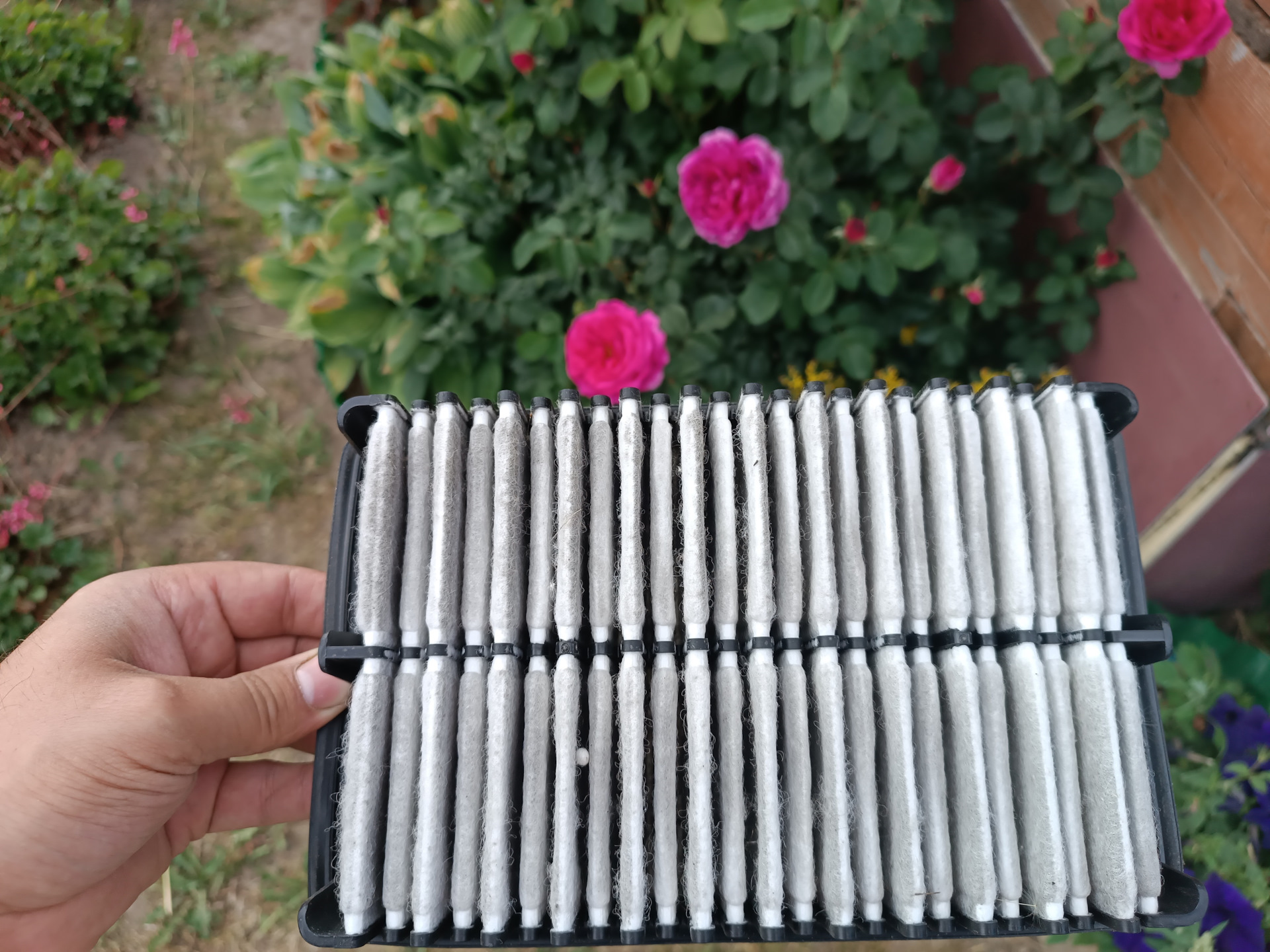

Если раздвинуть внутреннюю часть то не увидим мусора
А вот внешняя вся забита
Устанавливаем и закрываем новый фильтр, пусть дышится легче всем

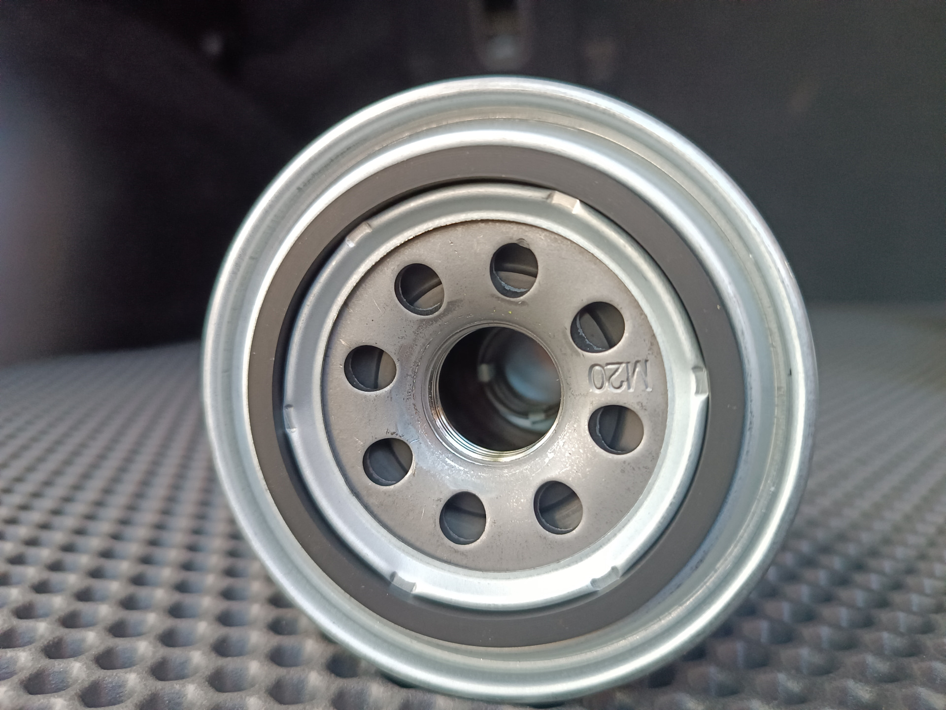

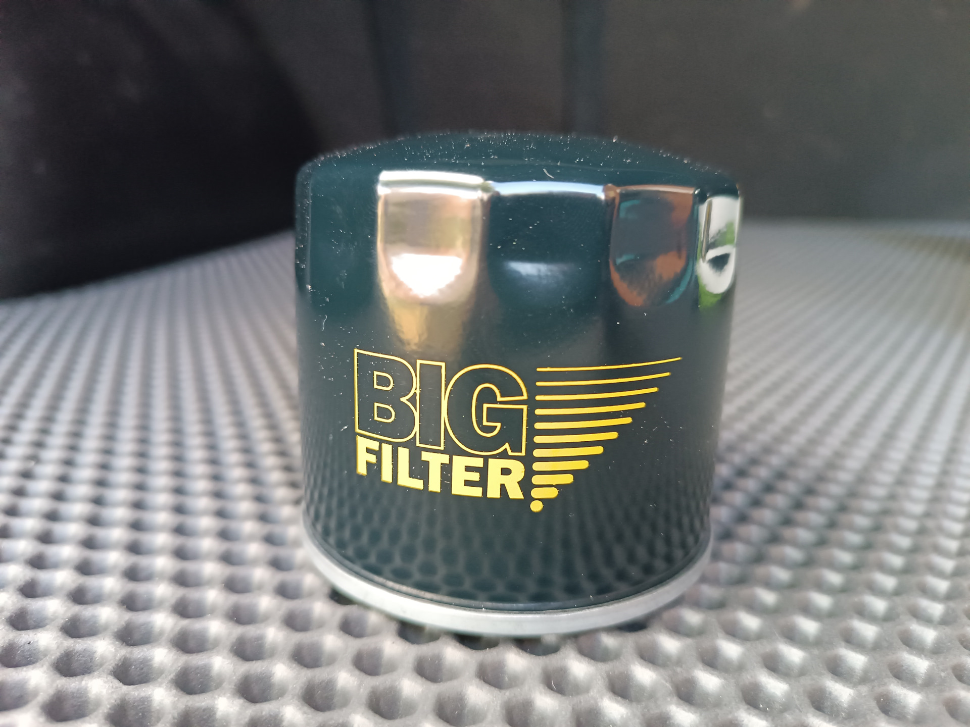

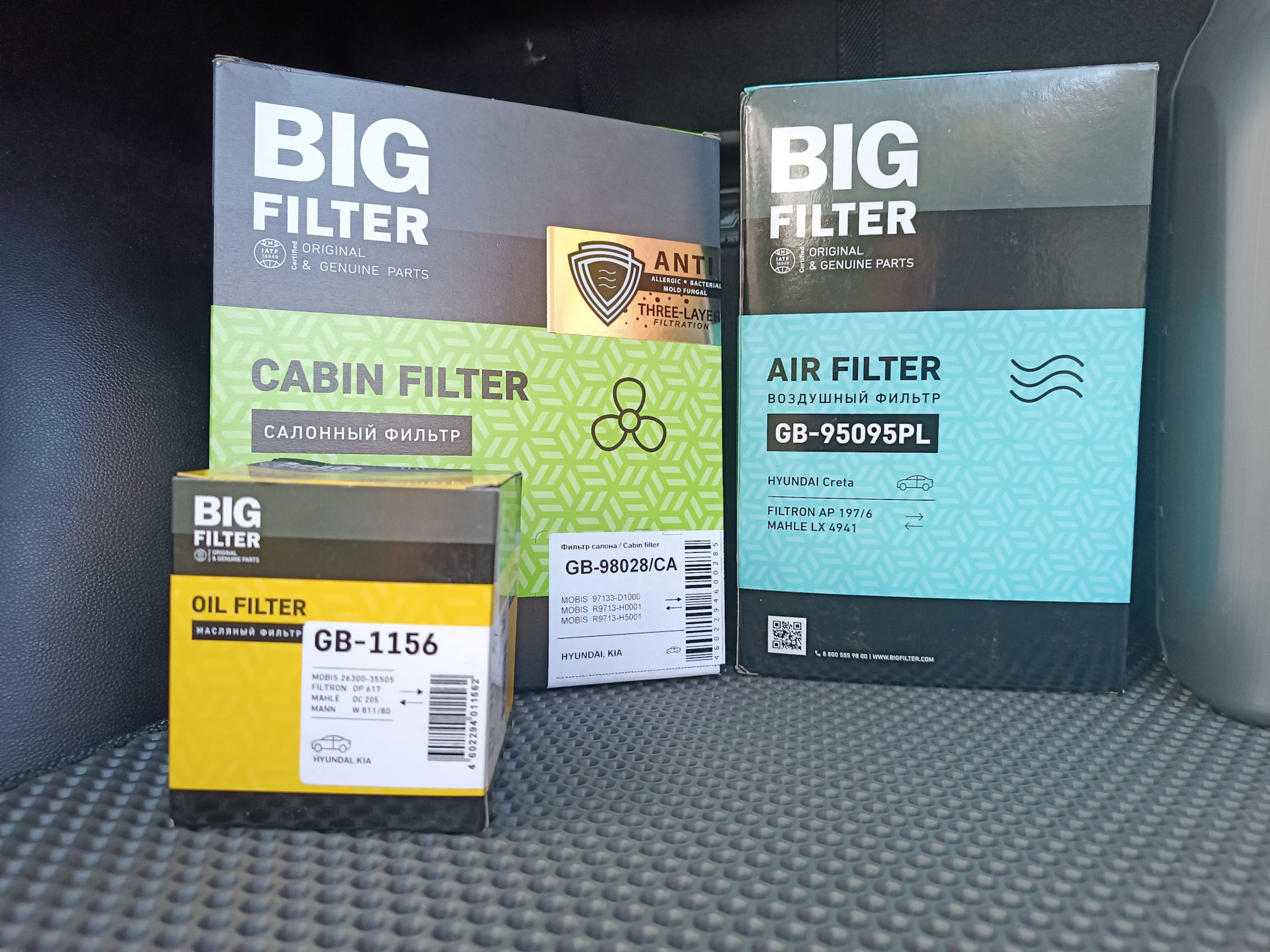

Масляный фильтр, артикул GB-1156
На фильтр нанесена информация производителя, КРАТКАЯ ИНСТРУКЦИЯ установки!
Смазать резинку, закрутить, дотянуть от руки на 3/4 оборота и залить масло по уровню
Нет следов клея, присутствует перфорация на внутрянке, нет заусенцев, визуально все ок! На таком фильтре уже отъездил 10 тыс и все без проблем.
