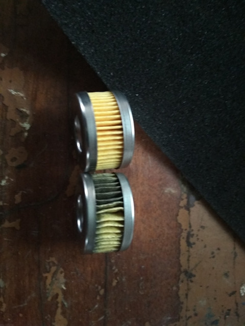

Какие странные у вас однако фильтра…
Чёйта?
похожи на кусочек паролона
