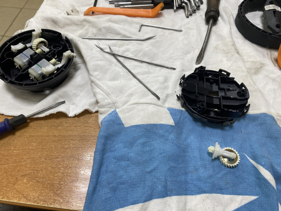

Пока тарахтел в гараже на промывочном масле, решил попробовать регулировку зеркала пассажирского починить, разобрал, приклеил шестерни на космофен, собрал. Заработало, но моторчики полумертвые. Можно было не лазить.

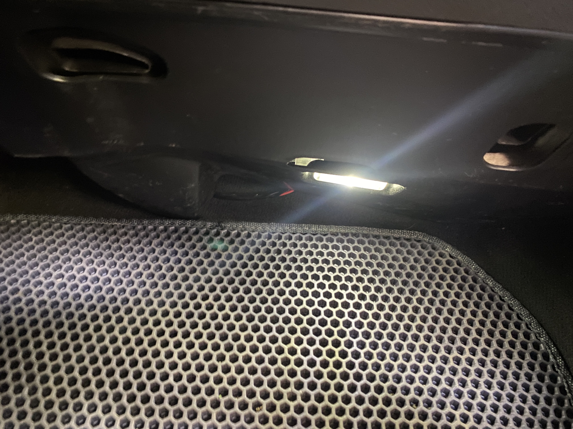

Поменял лампочки на диодные в подсветке ног еще, вот.

Брал стекло на правое зеркало, там был моторчик, хош гляну, если надо, правда от Ауди ку 5
Да не, спасибо) Они работают, просто медленно. Эффект не стоит суеты чтобы их менять)
