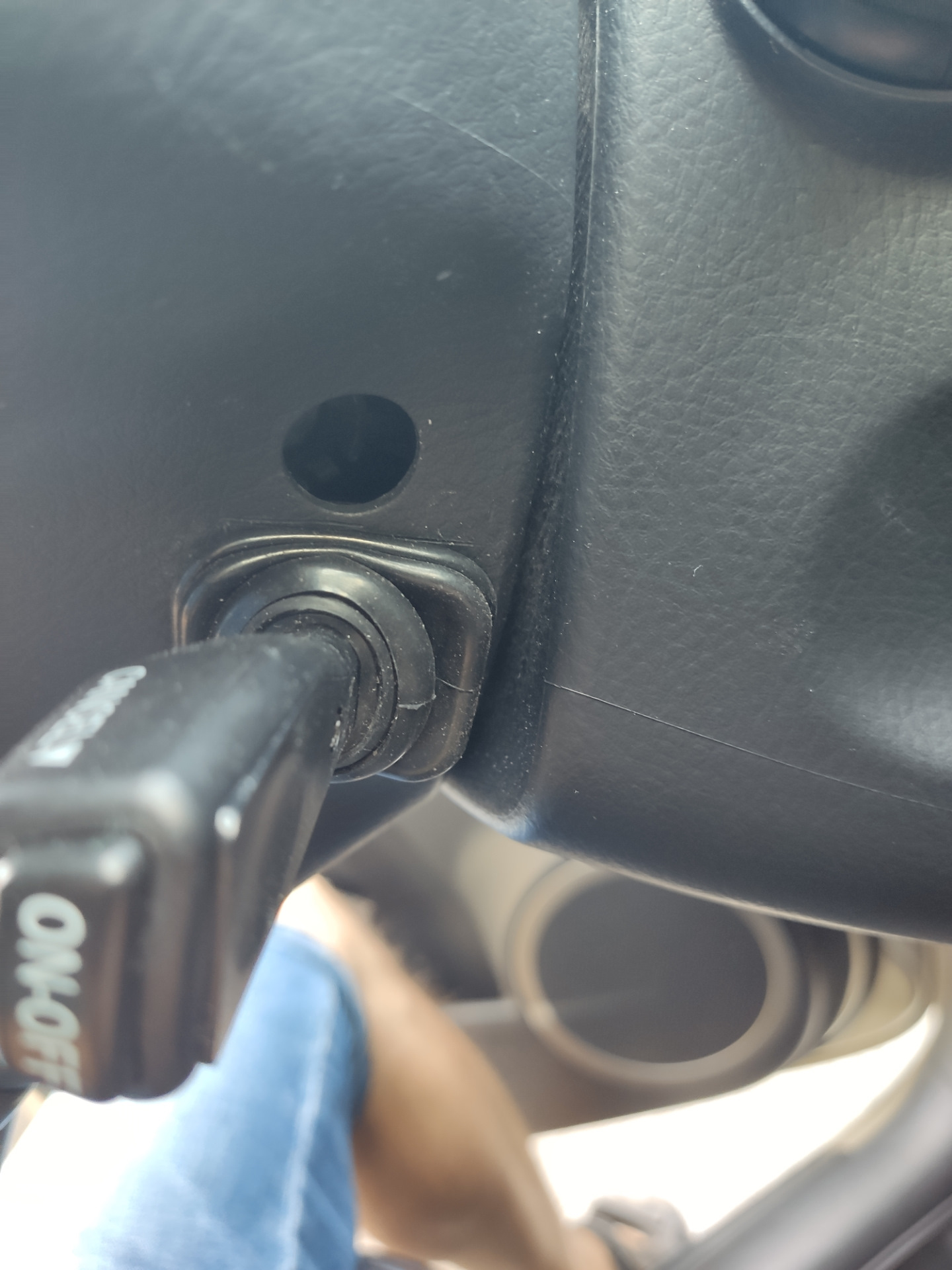

Дополнил комплектацию круиз-контролем, т.к. при длительном движении по прямой пустой трассе эта функция экономит не только топливо, но и силы (дать ноге отдых от педали).
По процессу установки информации очень много, описывать нечего, выбирайте любой подходящий Вам. Сам процесс занимает 20-40 минут в зависимости от того, насколько быстро разметите и вырежите отверстие. Больше там возиться не с чем. Заказал на Али самый простой переключатель, дополнительная проводка при наличии мультируля (наличие на руле кнопок) не требуется. Пластик с руля не снимал, просто вывернул на ~50° влево от прямого положения до фиксации противоугонкой, так работать было удобнее.
Решение с штатной заглушкой рассматривать не стал, не такое это видное место, чтобы заморачиваться за абсолютную эстетику. Разметку отверстия брал у Романа. Резал обычным канцелярским ножом, углы просверлил от руки сверлом по дереву d8. Обработал по кругу края мелкозернистой бумагой.
Подходящий по размерам резиновый пыльник оказалось найти сложнее всего, т.к. отдельно они, как оказалось, продаются крайне редко. Купил от ГАЗели, который потребовал небольшой доработки (отверстие со стороны рычага для него немного велико). Решил вопрос, вырезав резиновую шайбу из другого пыльника, попавшегося под руку. С широкой части удалил 3 лишних колена, и всё встало на свои места.
Подключил, прикрутил, собрал — работает без нареканий. Итог колхоза на фото.

От газели пыльник норм встает.
А я не стал парится, купил жирный мультируль с круизом в том числе и все подключил😁 А вообще так же катастрофически нужен был круиз!
Ну всё же что за пыльник, от чего он хоть?
www.ozon.ru/product/pylni…-408305808/?sh=AQgVuNNGGA
благодарю
