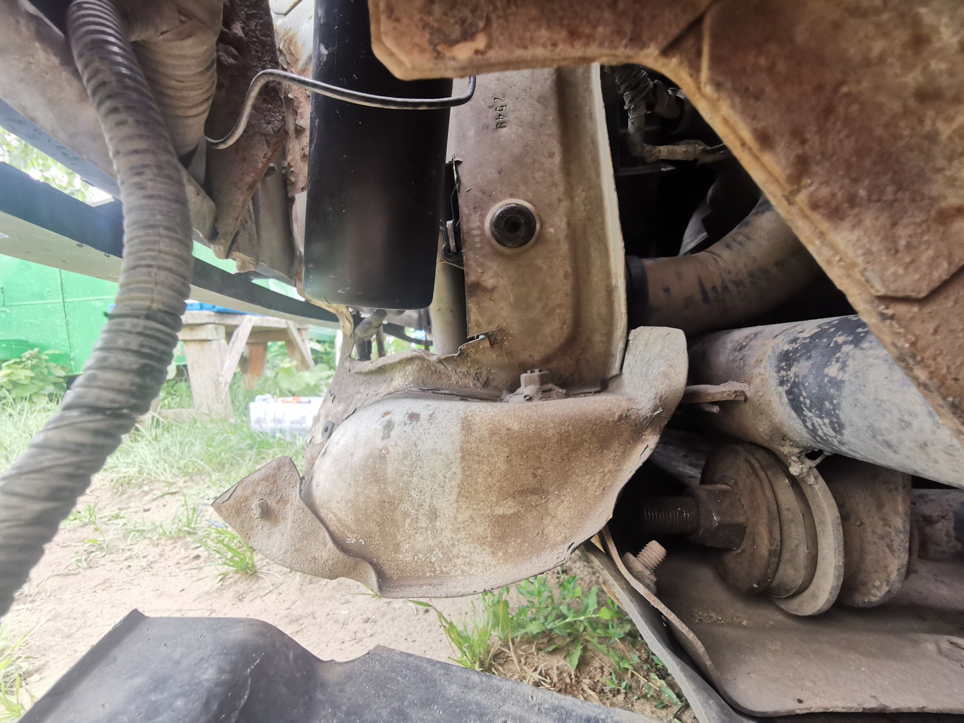

По установке ничего особо сложного нет, скидываем корпус воздушного фильтра (по желанию), снимаем пластиковые щитки фар, откручиваем винты верхнего крепления бампера. Патрубок разборный, состоит из 3-х частей, поэтому проблем поставить нет. Через щель между бампером и телевизором закидываем крайнюю часть, крепим её к телевизору. Там есть что-то на подобии кронштейна, не ошибётесь. По заводу крепление идёт через винт, под рукой не было, закрепил на стяжку. Затем вкинул отстойник (вертикальную трубу) после, со стороны АКБ завел поворот. Никаких хомутов не используется, всё защелкивается достаточно плотно.
Вот только с отстойником я не понял, у него есть фиксатор внизу, но куда он должен защелкиваться, я не нашел.

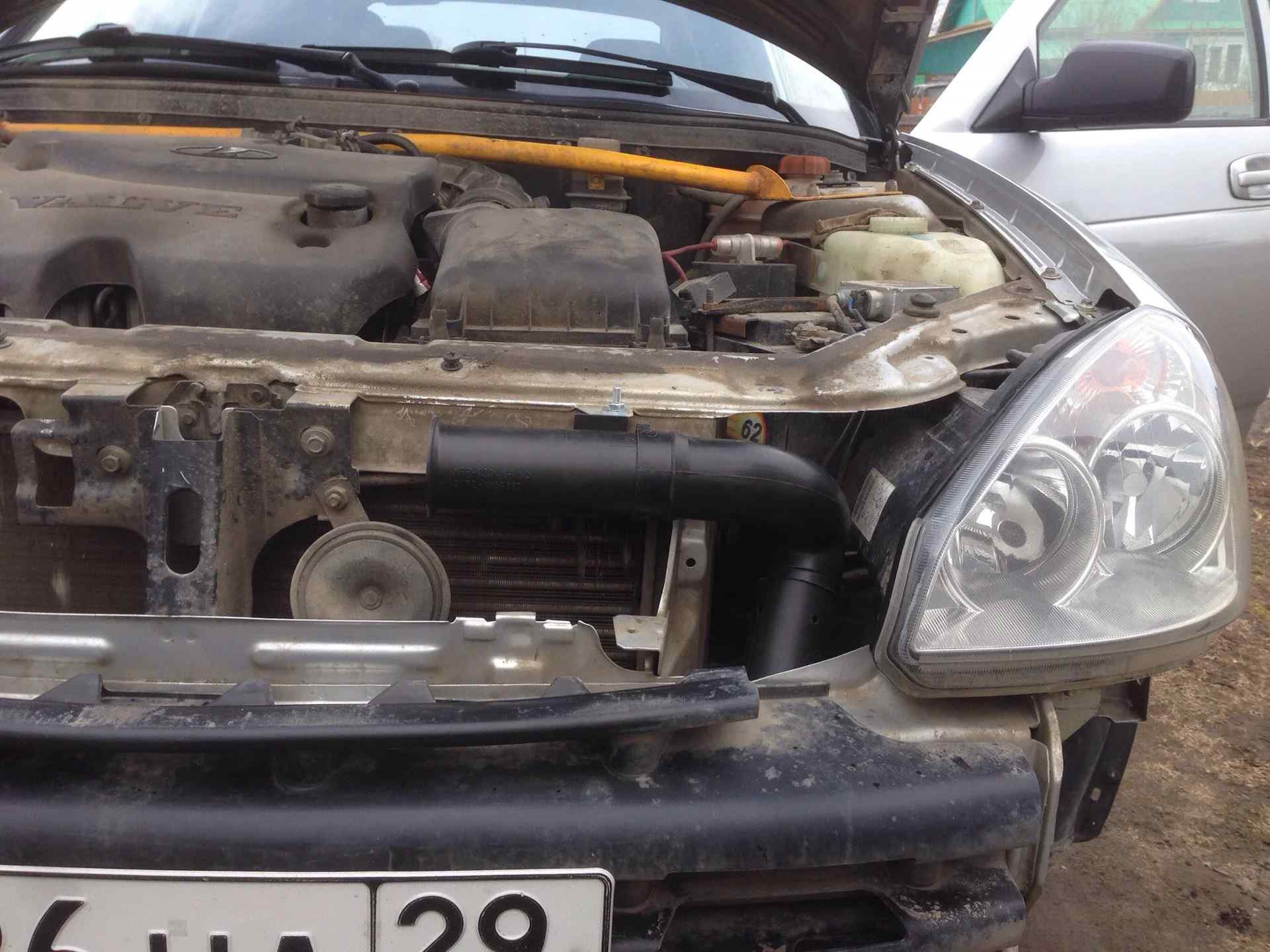

я правильно понял, что поступающий воздух охлаждается за счет вот этой "елды" ?
Не уверен, что он как-то охлаждается, то есть изменяет температуру. Смысл в том, что на улице воздух холоднее, чем под капотом, а эта штука просто переносит забор воздуха на улицу
С завода такой стоит

вот так сделал?
Да. У тебя нижняя труба к чему крепится?
это фото из интурнетов. стало интересно что такое холодный впуск. у меня у самого к шлангу приделана большая воронка, заходящая за радиатор

В телевизор
Я пытался воткнуть туда, но тогда невозможно закрепить патрубок и корпус воздушного фильтра. И по схеме выглядит так, будто отстойник должен стоять под углом

В общем, не знаю в чем причина, но отстойник мне втыкать некуда
В резинку не ставится?
Я думаю причина в том что, машина была бита в переднюю часть и телевизор повело, у меня прошлый владелец её с пьяну немного приложил и тоже так-же не совпадает.
Да, скорее всего. Но все равно, какой-то очень большой разброс получился

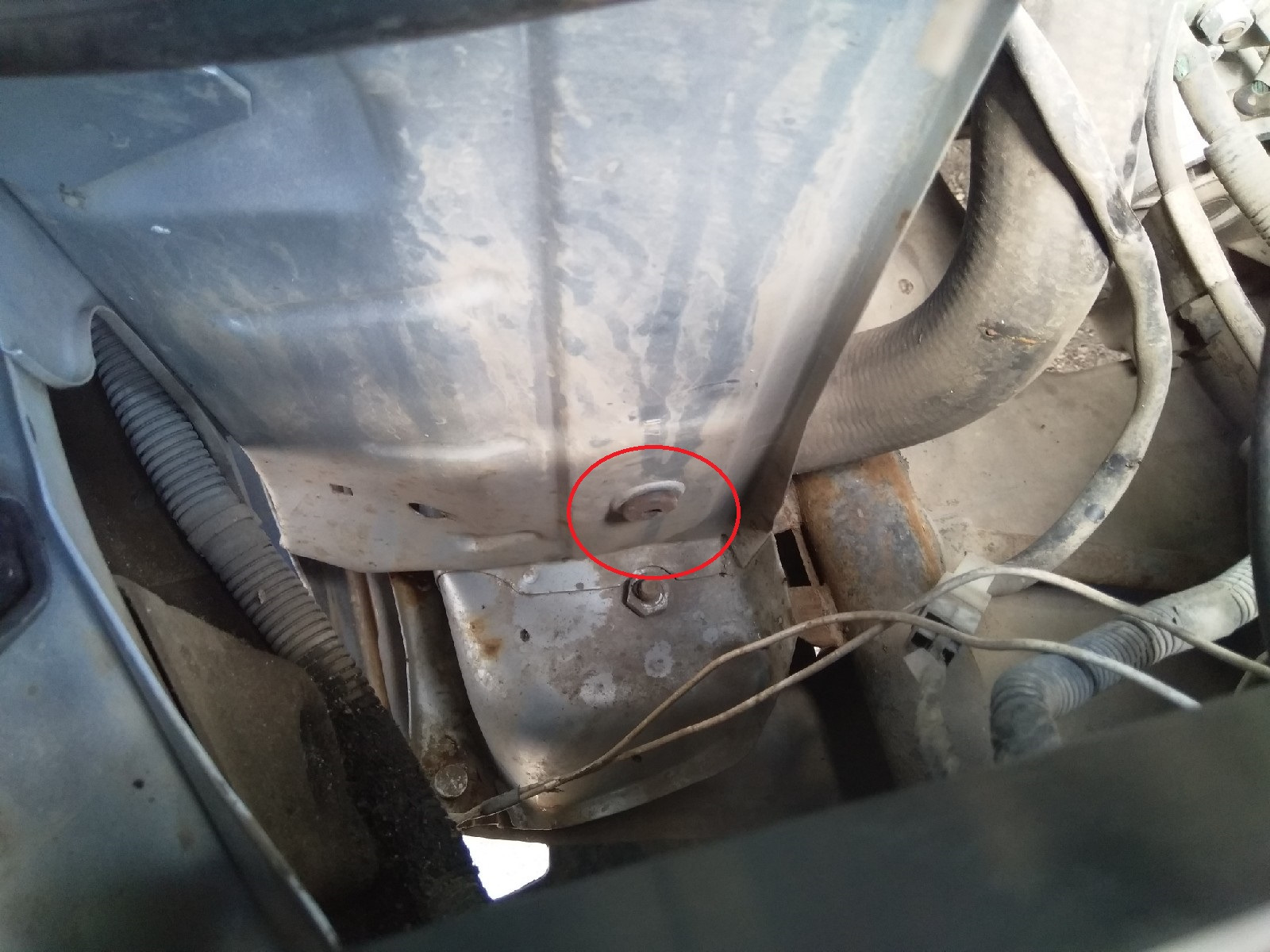

Deadsilent
В телевизор
Возвращаясь к вопросу крепежа, у друга посмотрел, на рест. приоре холодный впуск крепится в телевизор, но левее отверстия указанного на фото, т.е. ближе к переднему бамперу
А на наших до рест есть такое отверстие?
Скорее всего есть. По личному опыту, за 4000 км и без этого фиксатора ничего не отвалилось
Вообще да, я давно езжу так. Но хотелось бы чтобы было все по заводу)
