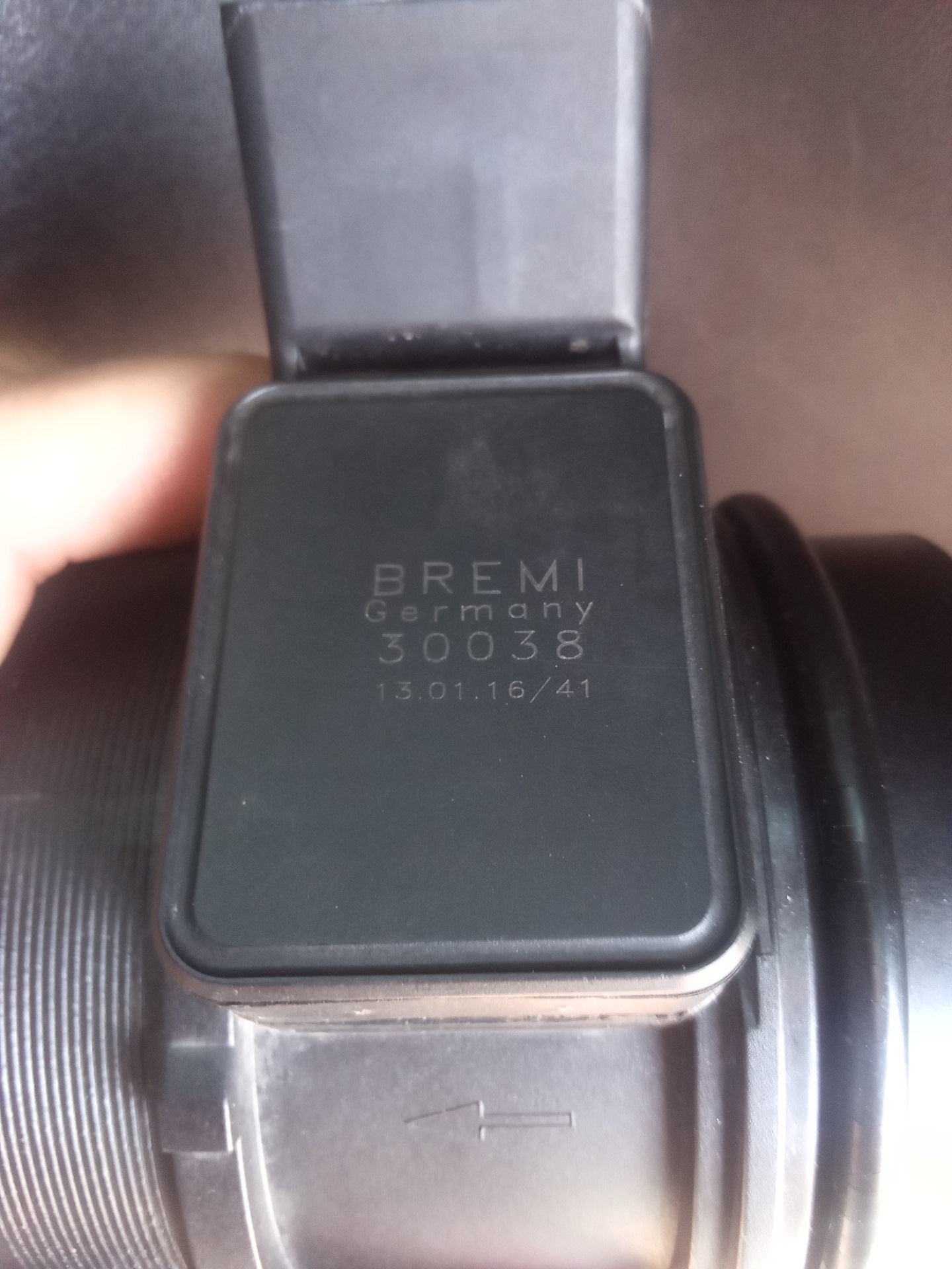

Тема с турбиной наконец стала приобретать конкретику. Сегодня опять сидел в FAP и смотрел показатели и вдруг я решил настроить иконки и увидел что у меня воздушный поток не отображается, я его включил и… сильно удивился.
Показатели скачут как хотят, от 180 на хх, до 1500 на 1000об и далее как попало, порой падает до 60.
Я полез к этому гаду, а там стоит дмрв неродной bremi… с резисторами вместо поастинок и термистор при 25 гр выдаёт 1.66кОм вместо 3.3кОм. Отсюда и ошибка P0110, да и P0245 скорее всего отсюда же.
Такие дела, а я и внимания на него не обратил.
Может кто-нибудь продает ненужный сименс)))
Вроде и фирма немецкая, а продают голимый китай.
Придется отшивать наверное. Оригинал 18т.р.

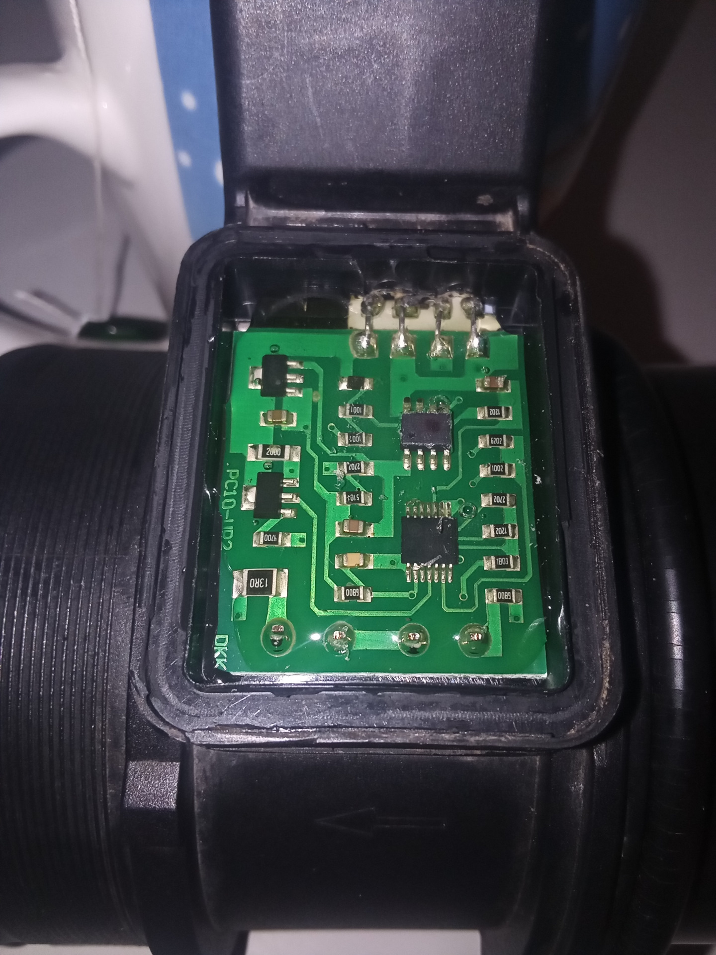

Дополнено: все похоже не так просто, если снимаешь разъем с дмрв, то начинает работать эвк турбины, но выпадает ошибка P0100 — отсутствует дмрв, если вместо термодатчика поставить постоянный резистор такого же номинала, то пропадает ошибка P0110. При замерах вольтметром напряжение на выходе дмрв не меняется вообще. Похоже на потерявшийся или перепутанный контакт. Буду искать.
Вскрыл крышечку дмрв — китайский подвал. Микруха сгорела.
Это Pic12f1822 грубо говоря микроконтроллер, в который прошивается программа. Нет никакого смысла заморачиваться.

На заглушенном двиге ДМРВ что показывает?
182 на заглушенном и так же на холостых. Сильно скачет при нажатии педали, если педаль не двигать, значение не меняется. Такое ощущение, что наводки с датчика педали газа. Буду дальше разбираться.
А если провода в фишке ДМРВ шевелить, изменения в работе двига наблюдаются?
У меня такое было : "мамы" разогнулись и контакт терялся…
Да не. Дмрв мертвый, он всегда 3.91в выдает. Я его вскрыл — типичный китай под немецким брендом. Микруха сгорела, видно черное пятно на ней. Можно попробовать перепаять для смеха, если такие продаются.
Тогда вопросов нет…
Там микропрограмма внутри сидит, а продаются пустые контроллеры. Ну и конфигурацию надо ставить правильную в программатор при программировании его.
Я так и написал в конце.
