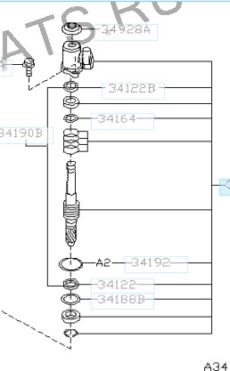

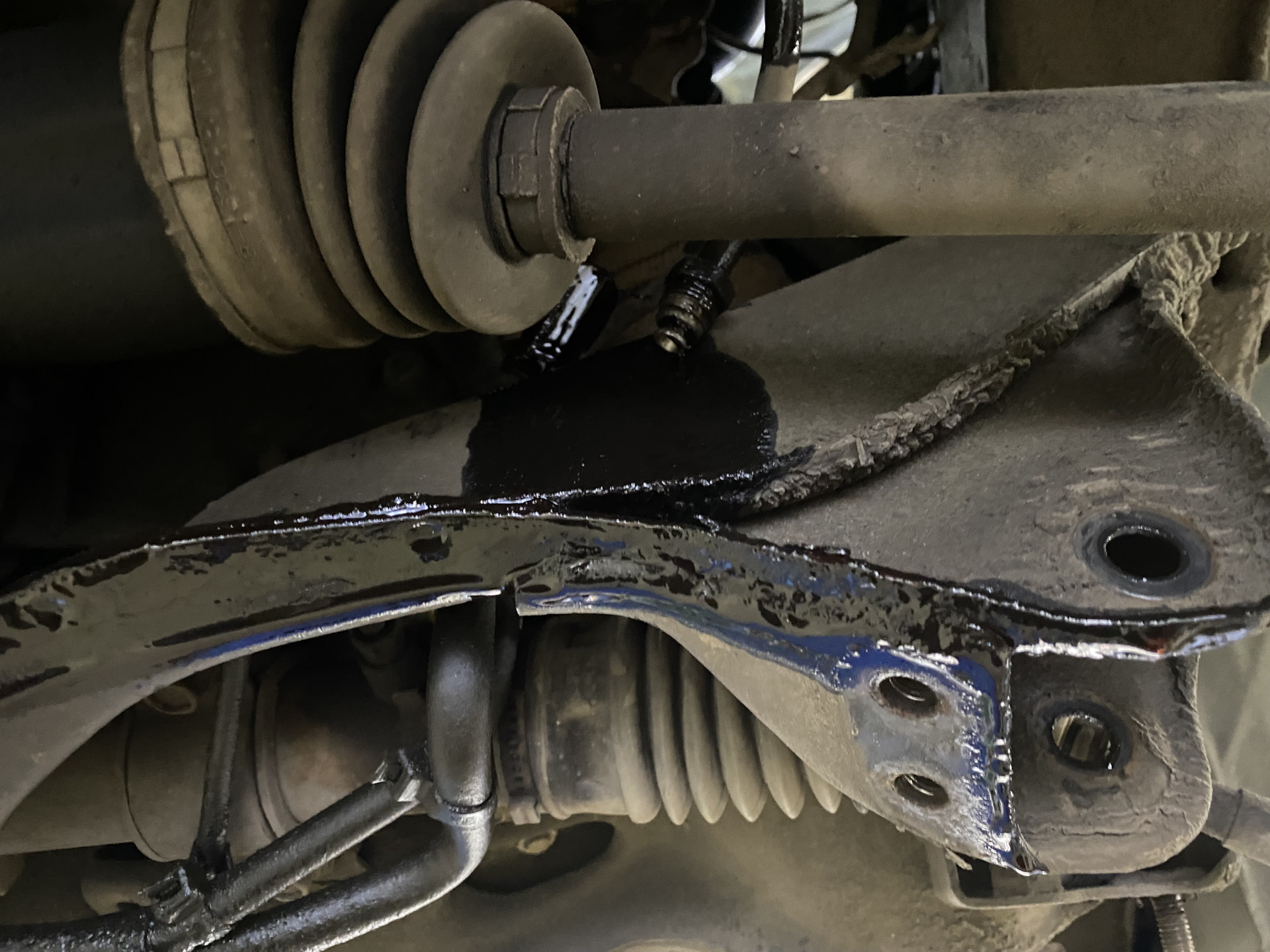

Тут сыграл ключевую роль важный момент из прошлого. Я как-то давно натыкался в продаже на новый оригинальный клапанный механизм всборе от какой-то импрезы покемона, у меня даже был записан артикул.

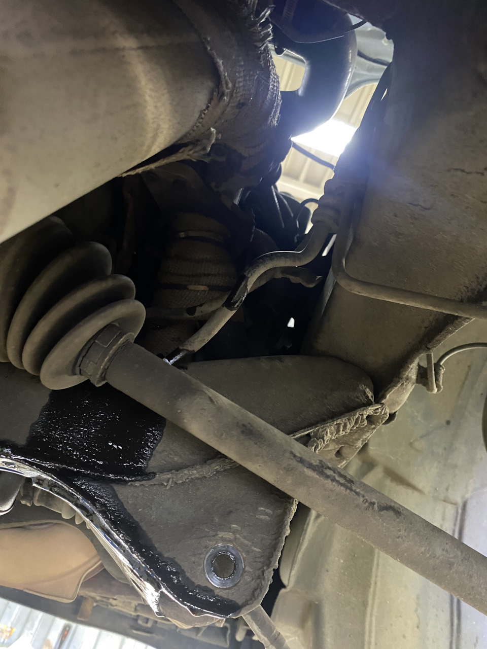

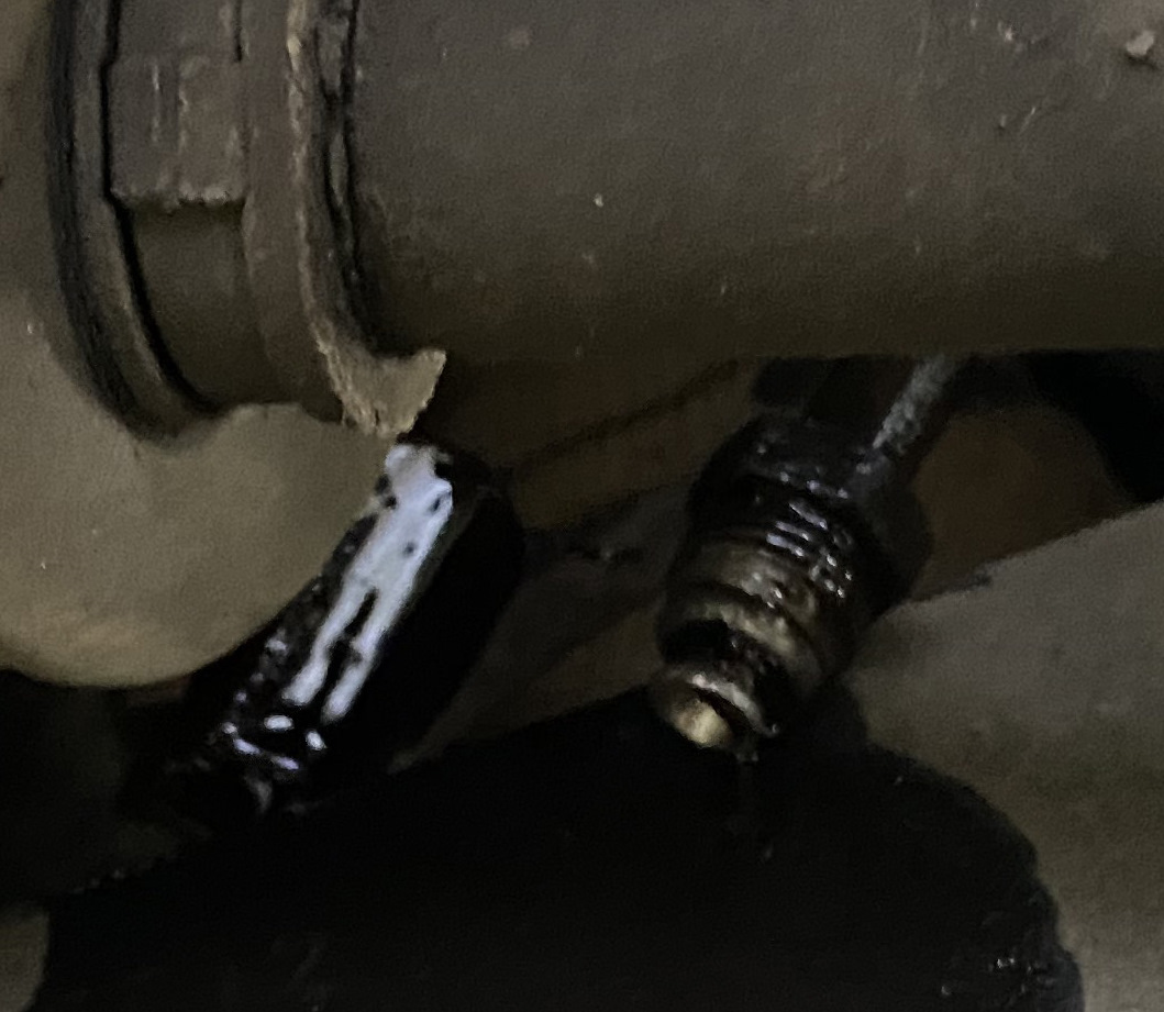

Но помню что стоил он около 14000 рублей. А у меня то фактически течет только он, по пыльникам тяг все сухо, к ним вопросов нет. Я нашел записанный в заметках этот артикул, и обнаруживаю, что этот механизм все еще висит в продаже, но цена уже 9 000р. Это было еще осенью/зимой 2022 года. Но был большой вопрос, подойдет ли от покемона этот механизм на рейку легаси или нет и чем он вообще отличается, ведь если смотреть по фото — то ничем.
Поскольку зимой до самой весны легасем я не пользовался, были другие машины, и лень было просто им заниматься, вопрос с рейкой отложился на когда-нибудь потом. "Когда-нибудь потом" меня заморочило пошариться в каталогах запчастей и сравнить номера деталей для реек на разные субари. И обнаружил я вот что, так это то, что на европейском STI покемоне в дорестайлинге до апреля 2011 года стоял такой же клапанный механизм рейки как и в европейских 3-литровых легаси. Это дало точно понять, что с долей вероятности 99% эти механизмы совместимы, и тем более совместимы с любыми реечными валами что на коротких, что на длинных рейках, так как вопрос с реечным валом проходил уже лично я и сравнивал их, во-вторых я находил в интернете фото валов от 3.0 легаси и от сти покемона, и различий я не увидел. То же количество зубов, то же расположение, форма — все тоже самое. Номера разные как минимум всего лишь из-за того в этих валах разная резьба рулевых тяг. Для BL/BP — это M16 либо M18 в зависимости от того легаси это или аутбек и в том числе в зависимости от рынка сбыта. Например в американских BL/BP это всегда M18. А в евро для легаси это M16, для аутбека это M18. А вот для импрезы это уже M20 почти всегда, хотя тоже зависит от рынка сбыта. Уже запамятовал на какие, но на какие-то версии покемонов вроде на американский рынок бывают реечные валы под М18 тяги и соответсвенно реечные валы там по номерам такие же как на некоторые bl/bp.

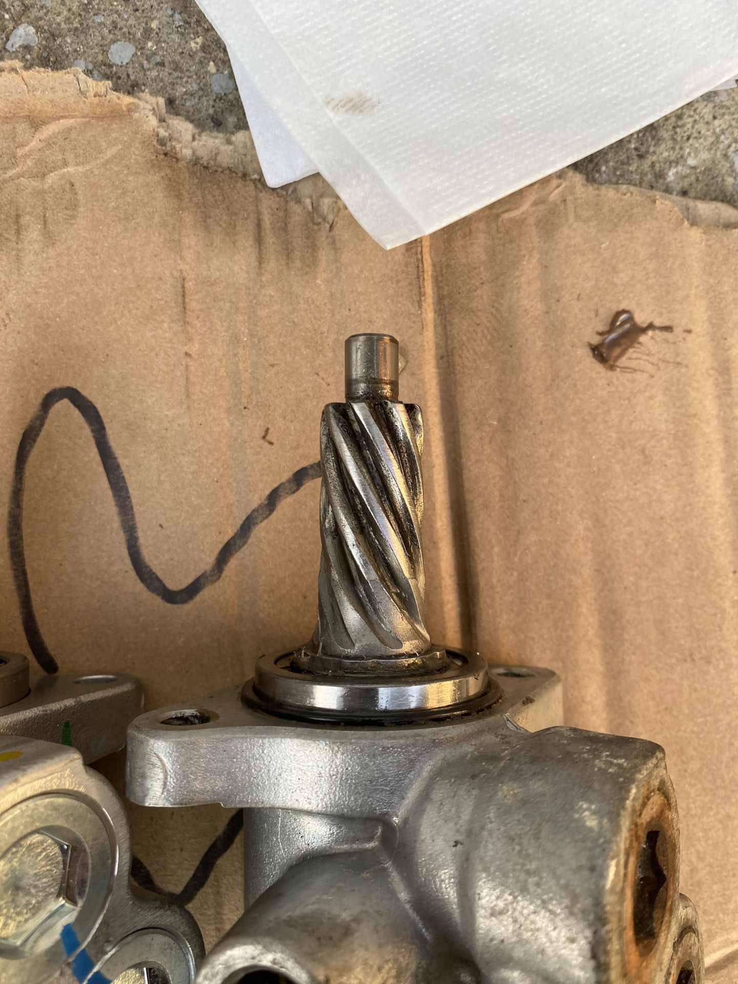

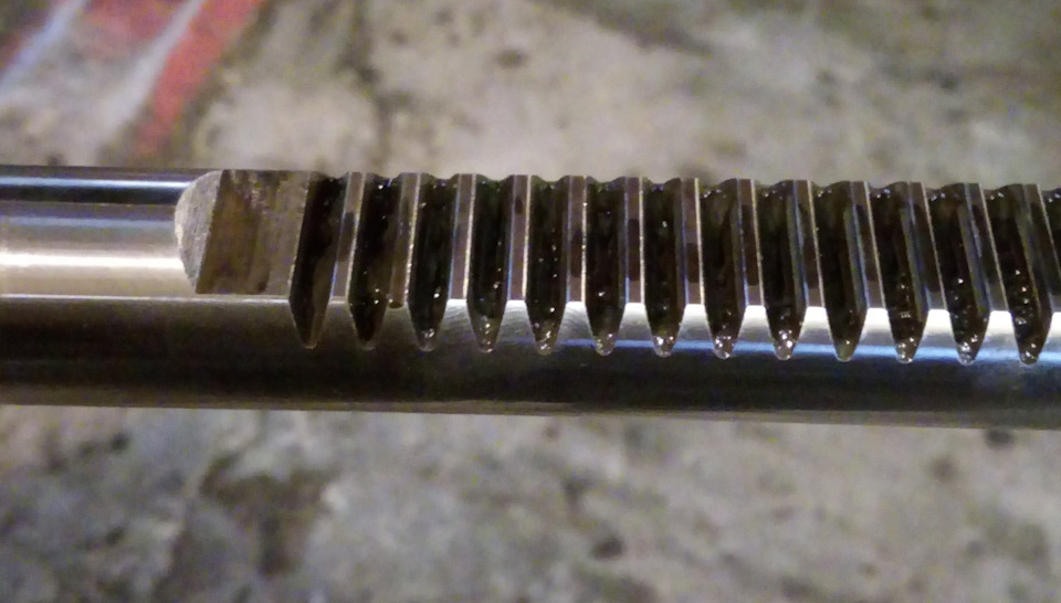

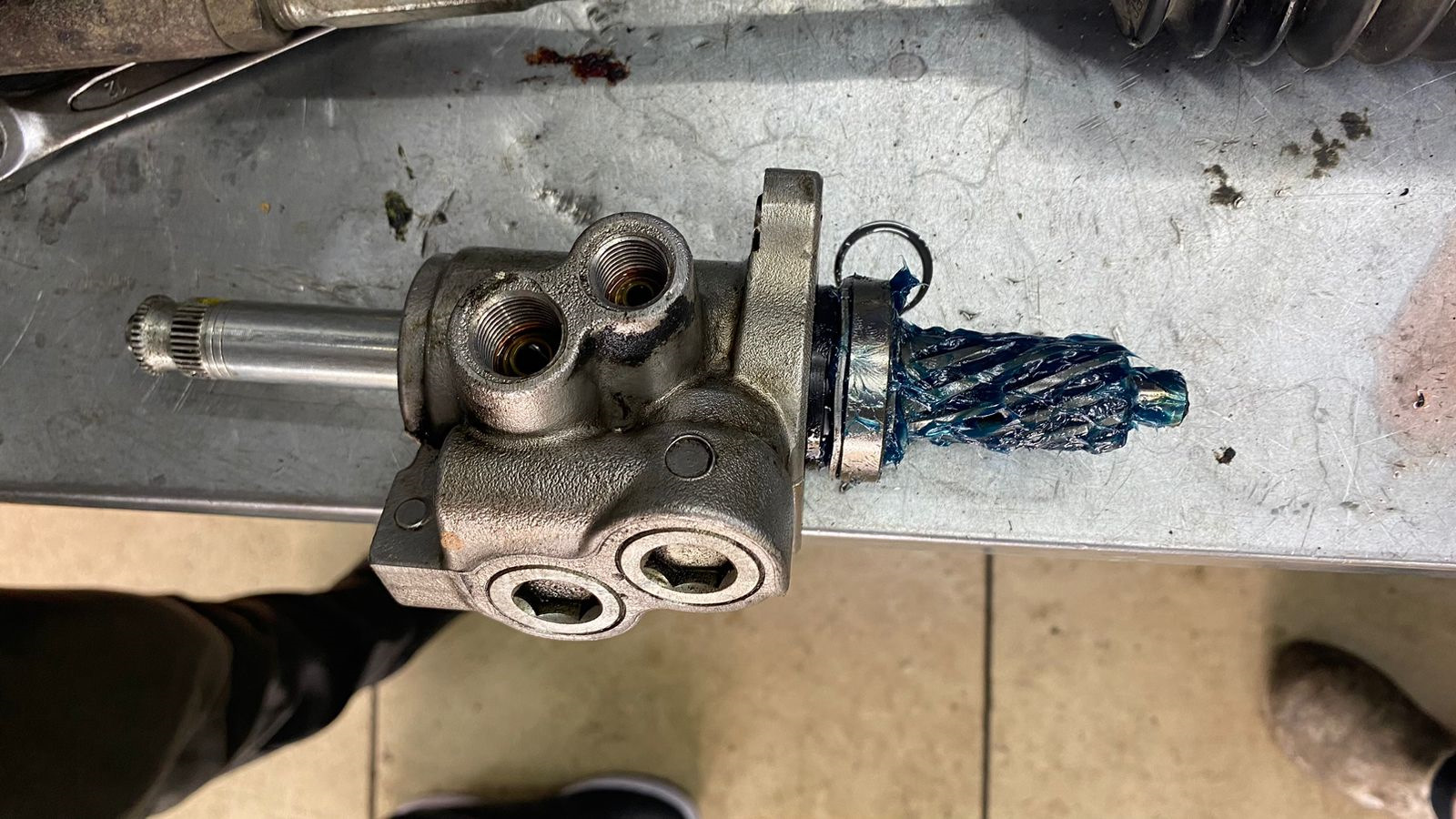

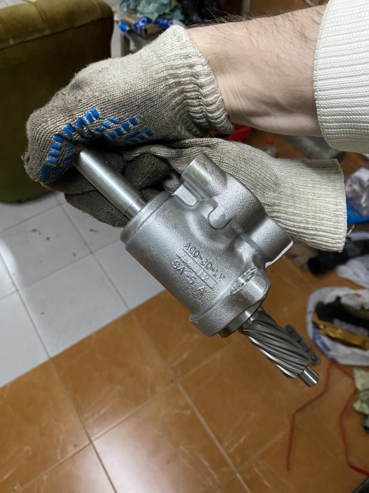

Ремарка: да, совсем забыл, диаметр тела реечного вала еще разный в зависимости от того легаси это или аутбек или импреза и с какого рынка сбыта это, америка, европа или ждм. Размеров минимум 2, а вроде и 3, я честно забыл. Но, самое главное, это не влияет на часть вала, где располагаются зубы.
Вот эта часть тела вала одинаковая всегда. Тут всегда 29 зубов, что 2.8 рейка легаси, что 3.2 рейка легаси, что аутбек, что импреза сти не сти покемон не покемон — пофигу. Толщина зуба, расстояние между зубами, геометрическое расположение на валу — все одинаковое. Разница только в что в "коротких рейках" зуб имеет длинну на 1мм больше, чем в длинных. Длинна — имеется ввиду расстояние от края до края зуба поперек тела вала. И края зубов на "длинных рейках" слегка скругленные, а на "коротких" острые. Но я не понял, на что это влияет в рабочем положении
Вот в этом положении имеется ввиду.

3)Даже по каталогу можно найти косвенную совместить. Вот номер того механизма 34113-AG030

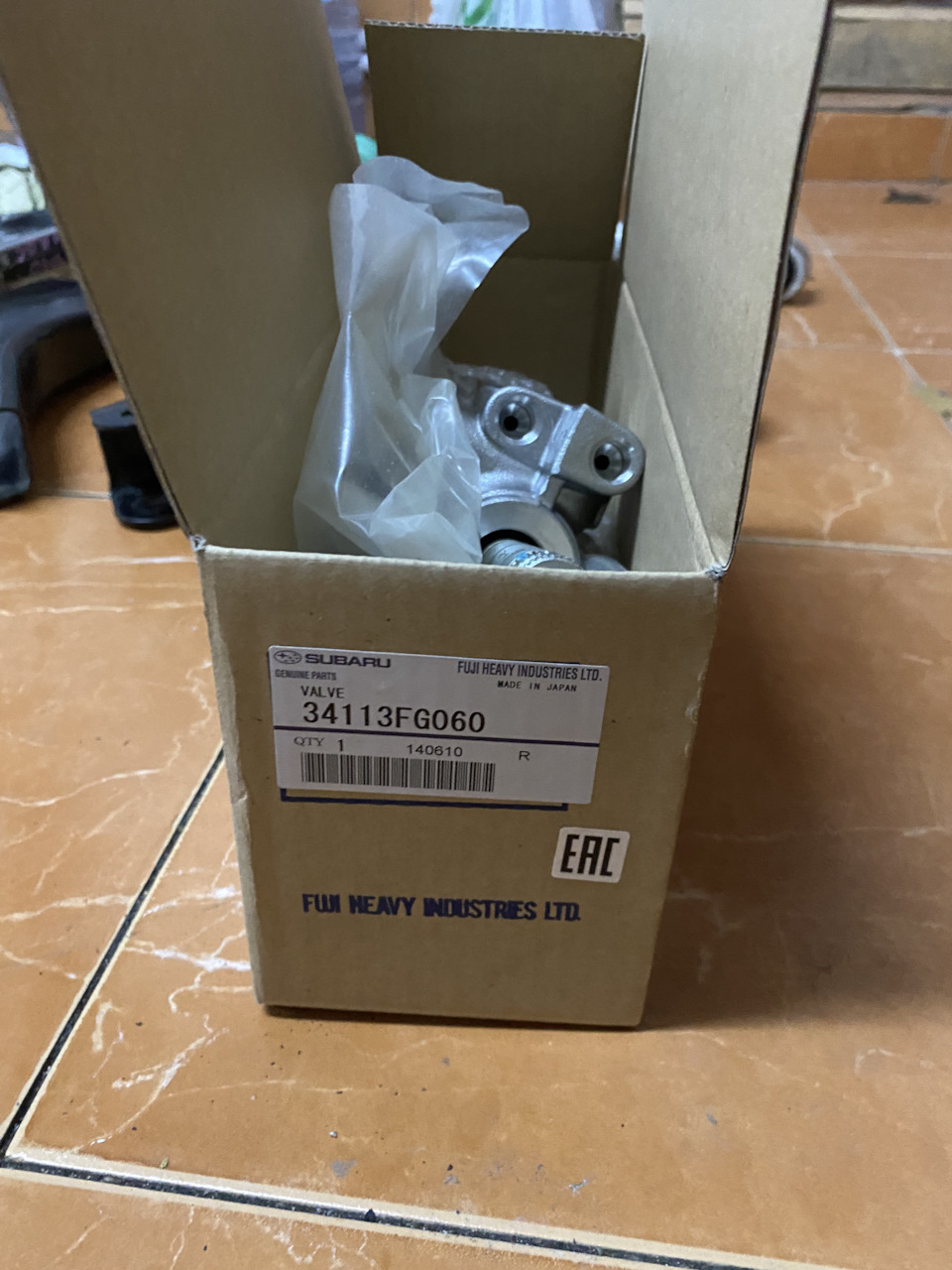

И вот в этом моменте я решил посмотреть есть ли все еще в продаже тот клапанный механизм, который я находил первый раз за 14000, потом за 9000. И тут радости моей не было предела, когда я увидел, что он стоит уже всего 6600р. Не понимаю почему его по-прежнему никто не купил, он уже несколько лет там лежал в количестве одной штуки. Вообщем как понимаете, я его купил

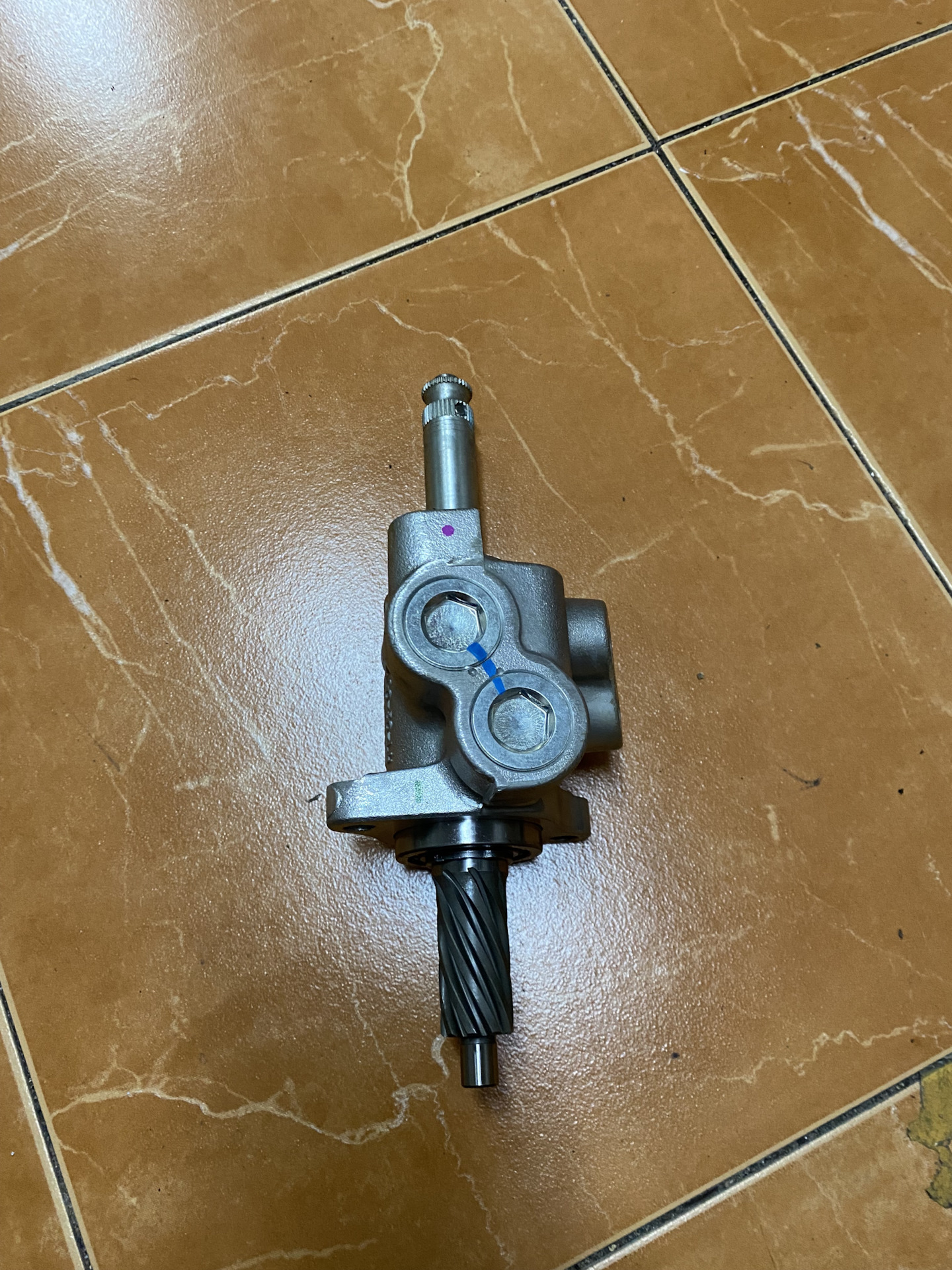

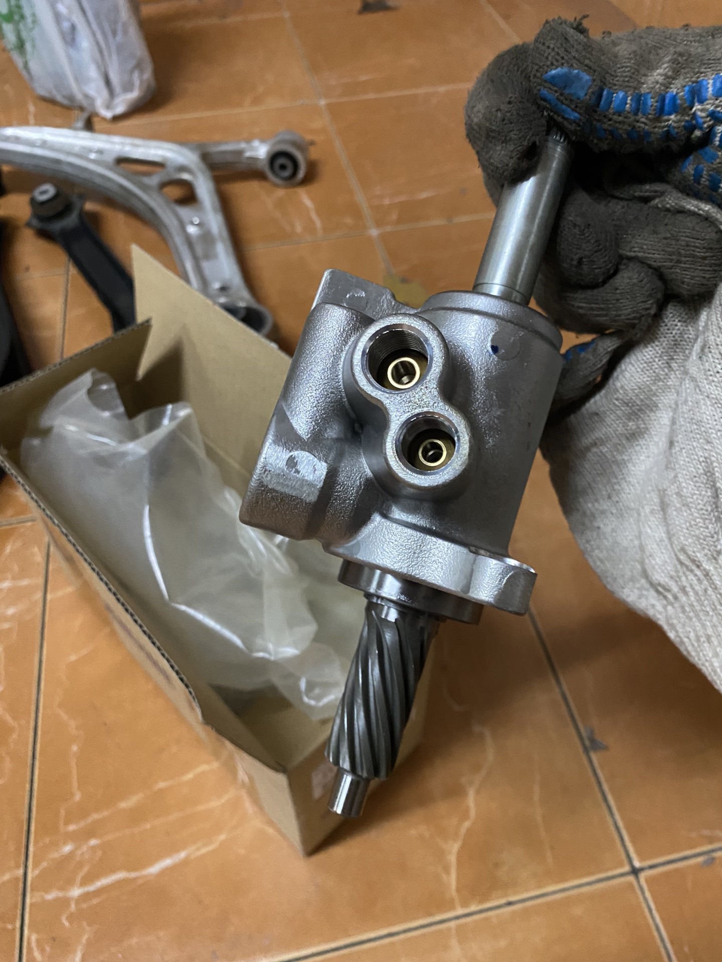

Вот он красивый. Тут можно понять, что фото с ним выше я уже использовал, так что некоторые наверное и выше в статье догадались что я его приобрел.

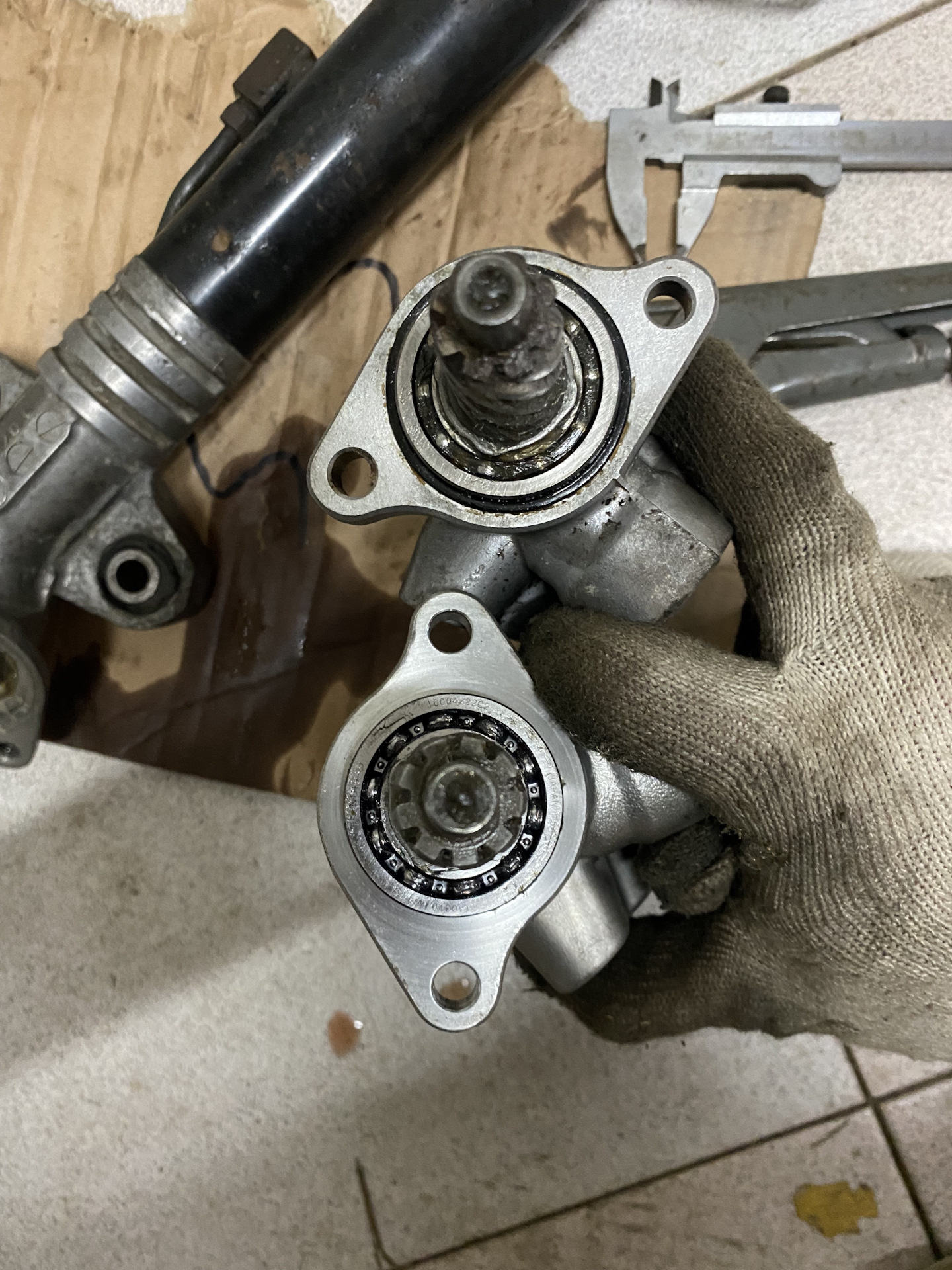

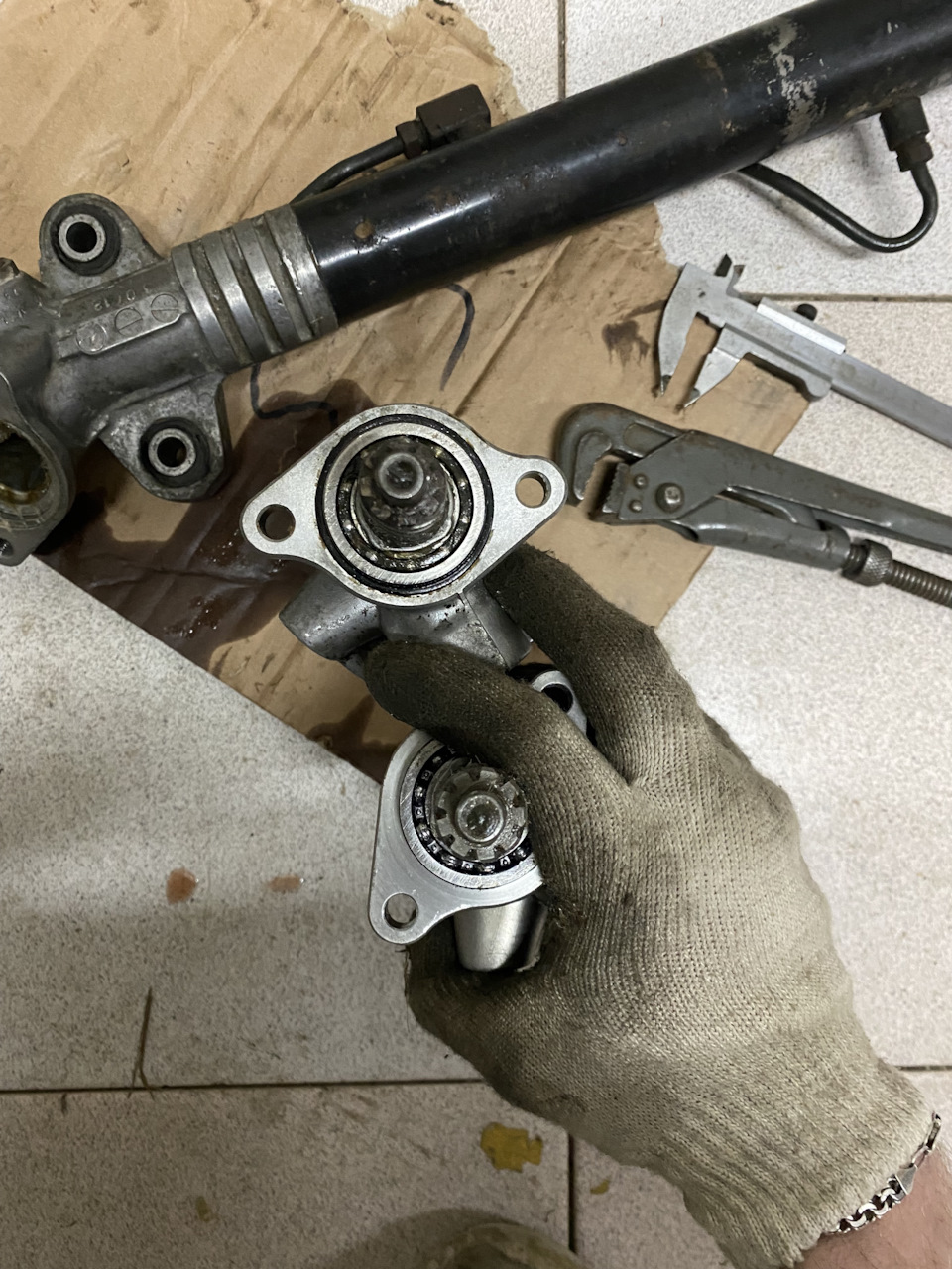

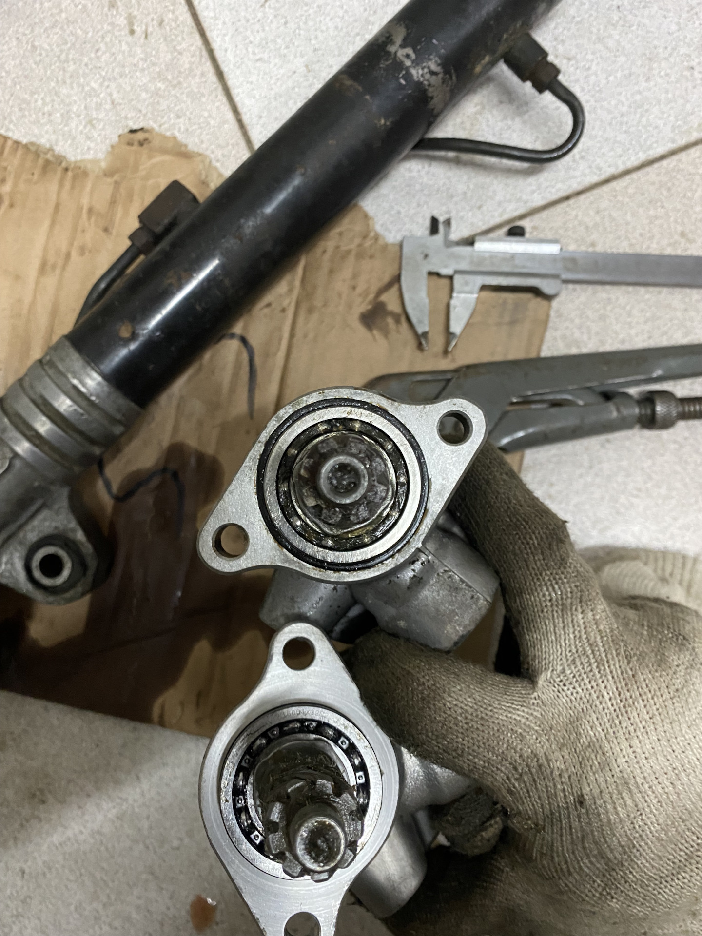

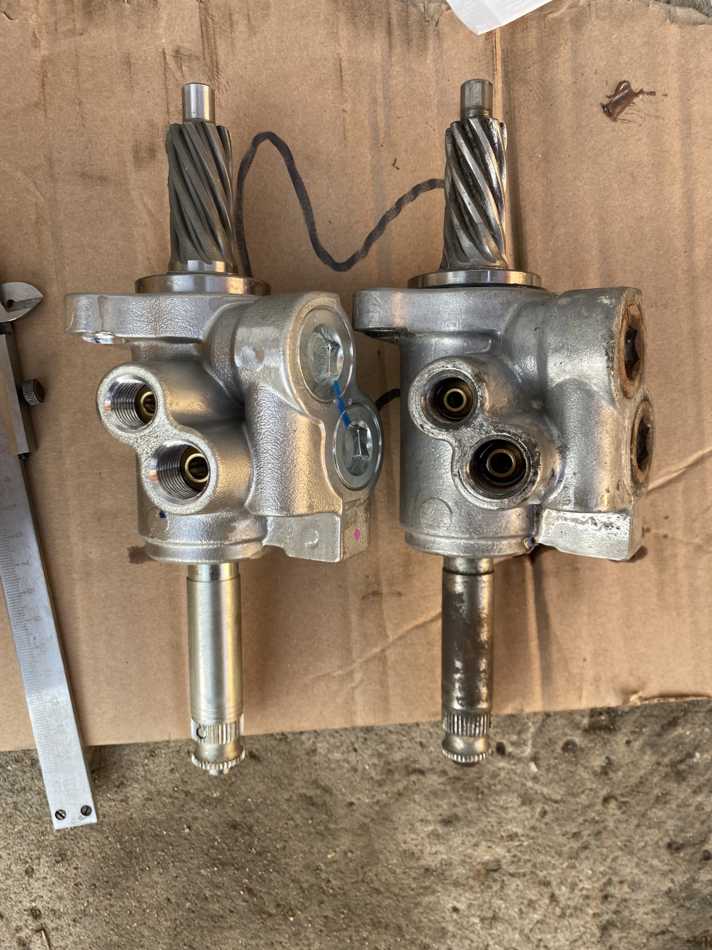

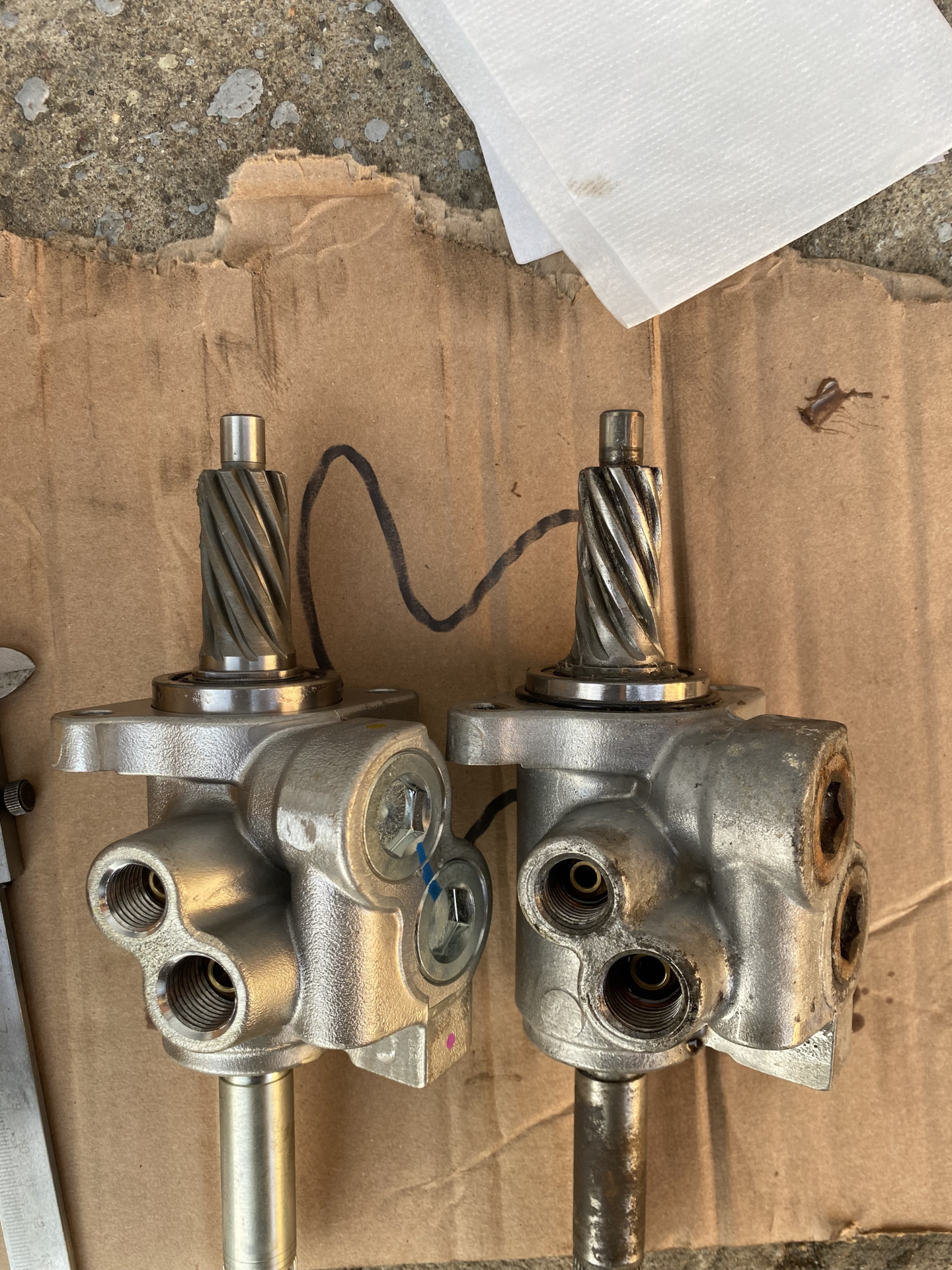

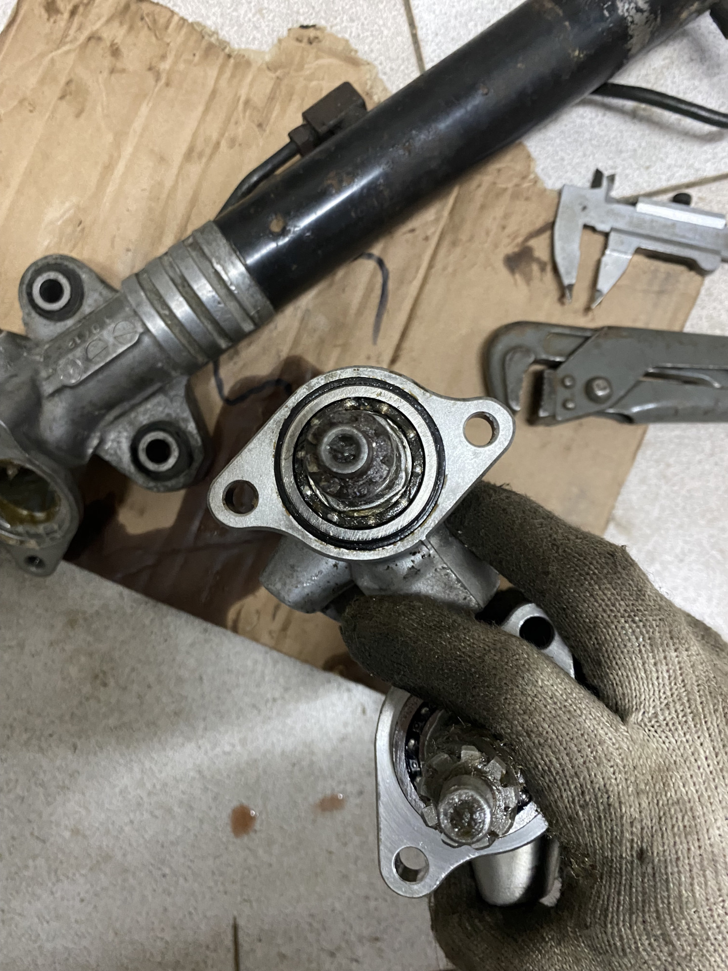

И собственно как только я его купил, стало интересно реально его примерить и понять, что точно все работает еще до того как поеду в сервис на его замену. И самое главное увидеть своими глазами чем от отличается от "атмо" механизма. К счастью я знал у кого может лежать леворукая рейка от атмолегаси в состоянии "на эксперименты". Не суть у кого, вообщем я поехал примеряться и изучать.
Думаю по фото понятно какой новый, какой старый. Ну и самое главное — считаем количество зубов на нем
Чтобы не ломать глаза — "атмо" клапан от "длинной рейки" 8 зубов. "турбо" клапан от "короткой" рейки от сти покемона 9 зубов. Вот она и разгадка. У меня единственное, что немного не уложилось в голове, как геометрически удалось не увеличивая диаметр червяка добавить 1 дополнительный зуб, при этом не меняя толщину зубов. Может быть меряя микрометром толщина все таки будет несущественно отличаться, но я промерил обычным штангеном — толщина зубов одинаковая, диаметр червяка одинаковый.

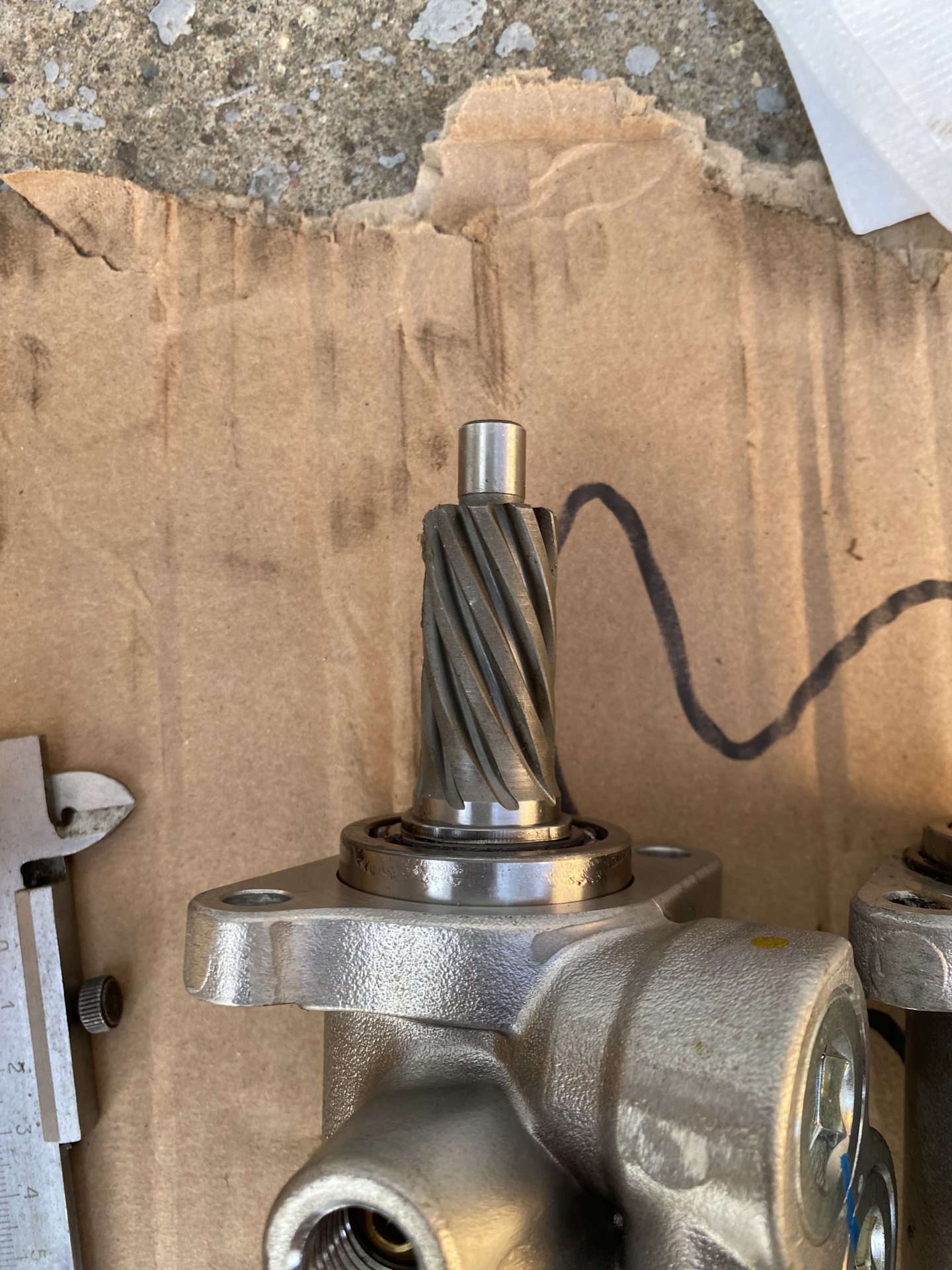

А теперь еще интереснее. Ведь существует же еще леворульная рейка на примерно 2.4 оборота от vaf sti. Что же там? И мне удалось раздобыть живые фотографии червяка от vaf sti
И крупный план
Считаем. И тут еще на 1 зуб больше — 10 зубов. К сожалению не было возможности заморочить человека измерениями, поэтому не знаю ни диаметра, ни толщины зубо ни расстояния между ними, но почти уверен, что и он будет такой же как и все.

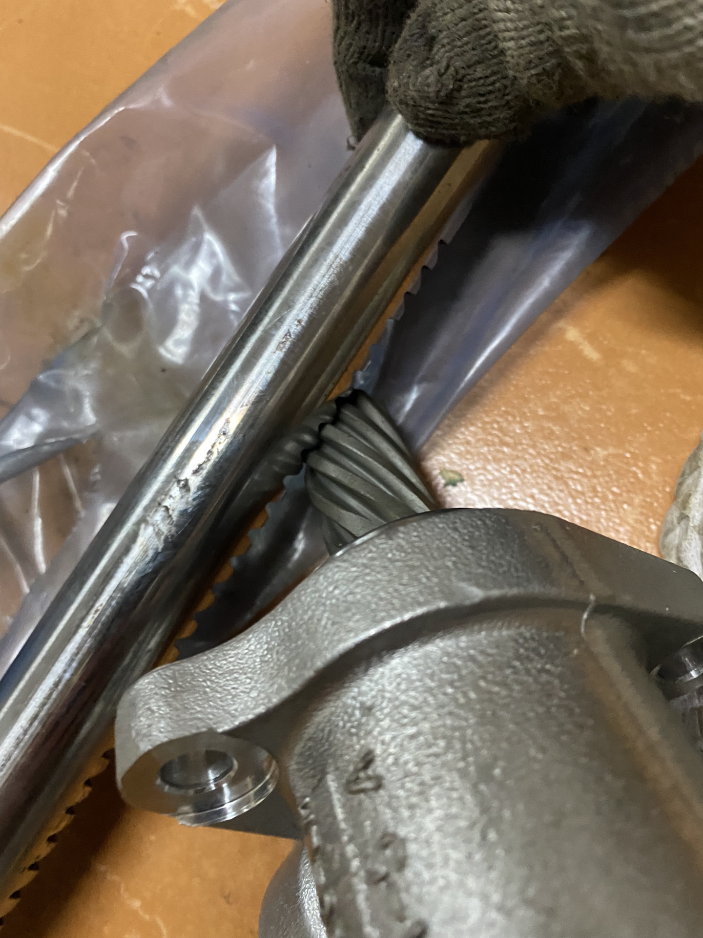

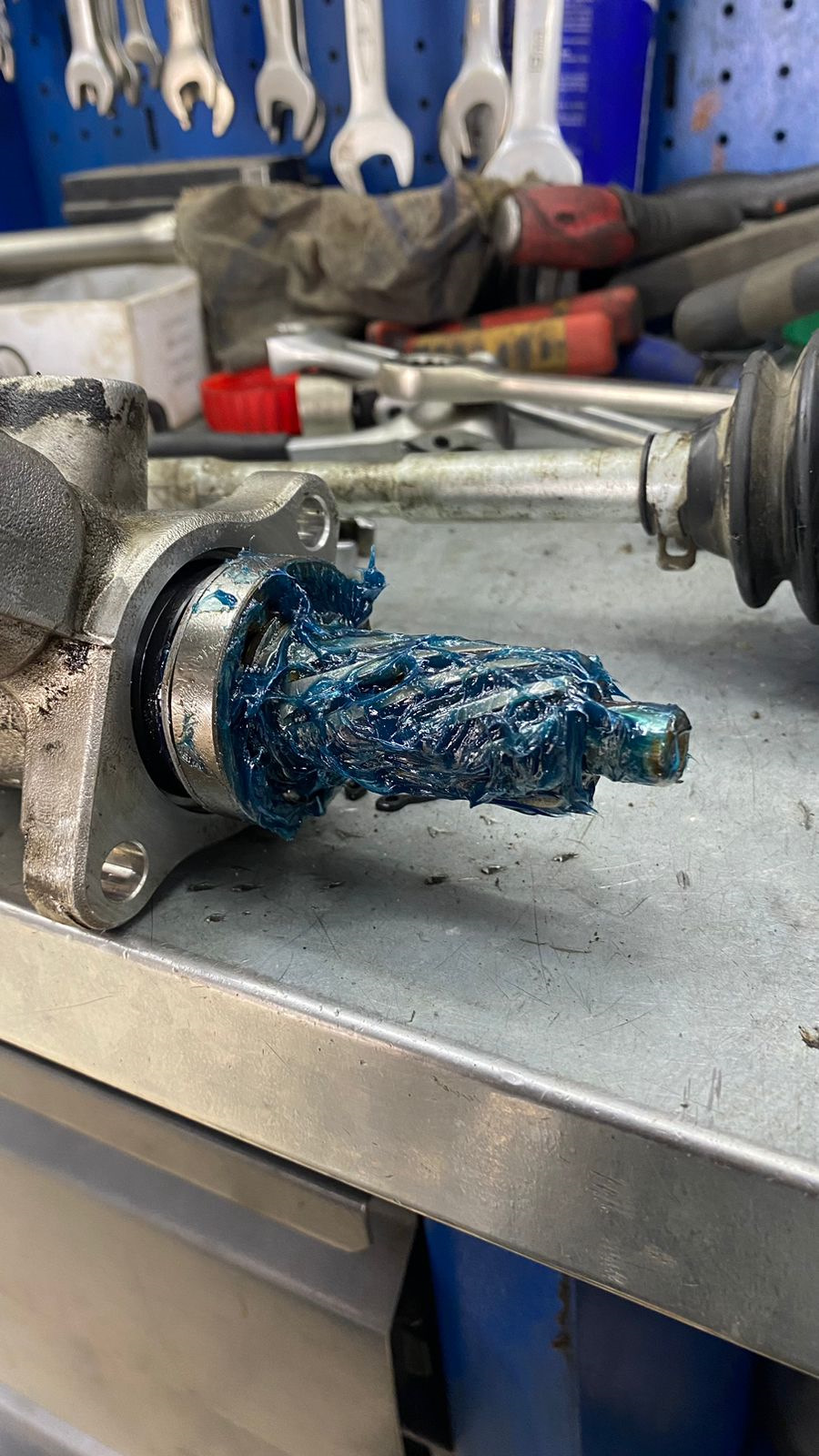

И так, примеряю я свой купленный клапан от покемона в легаси рейку
Естесственно и ожидаемо все подходит и все крутится и ничего не закусывает. Пропихивать его до конца не стал, так как именно эта рейка была сильно пережата, а ключа для регулировки прижима у меня не было, чтобы слегка ее разжать. Главное было понятно, что можно смело ехать в сервак и собирать гибридную СТИ рейку в корпусе рейки легаси с легаси реечным валом под легаси рулевые тяги. Получалось, что к тому же у меня теперь еще и плюсом точно не возникнет вопросов по тому, придется ли мне обрезать рулевые тяги от импрезы, как у некоторых это бывает в случаях когда ставят рейку от импрезы в легаси, ведь у импрезы тяги на 1.5см длинее каждая, так как у покемона передняя колея шире легасевой на 3 см.

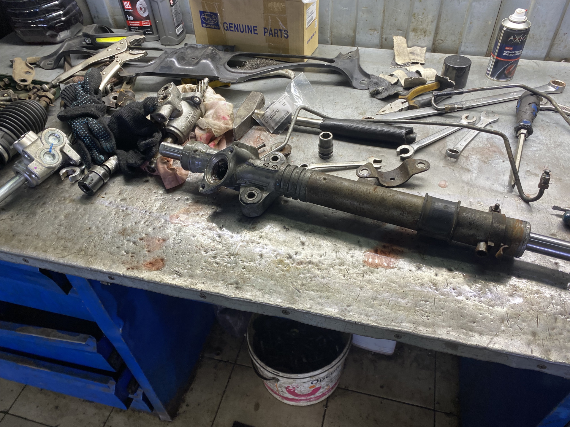

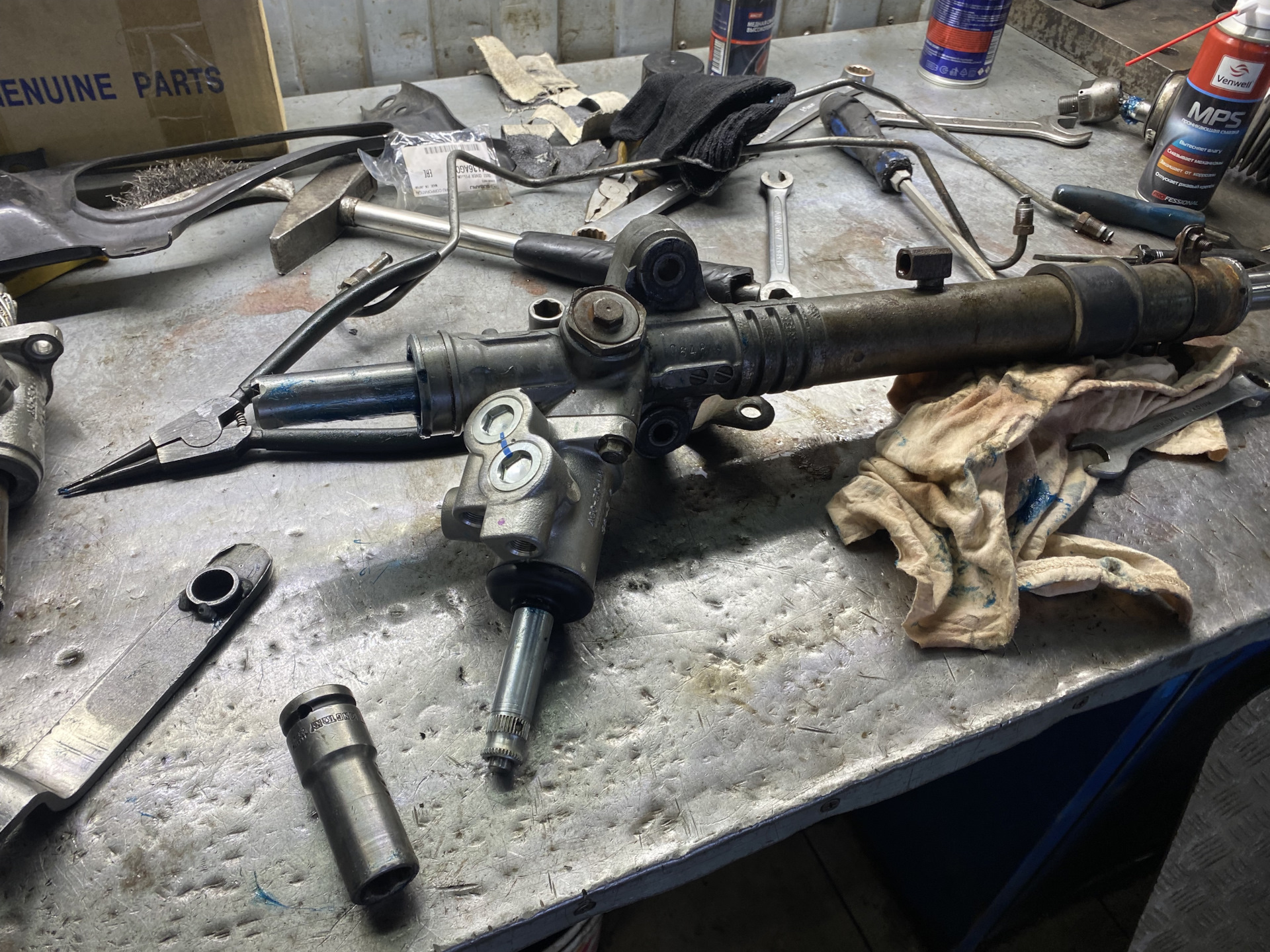

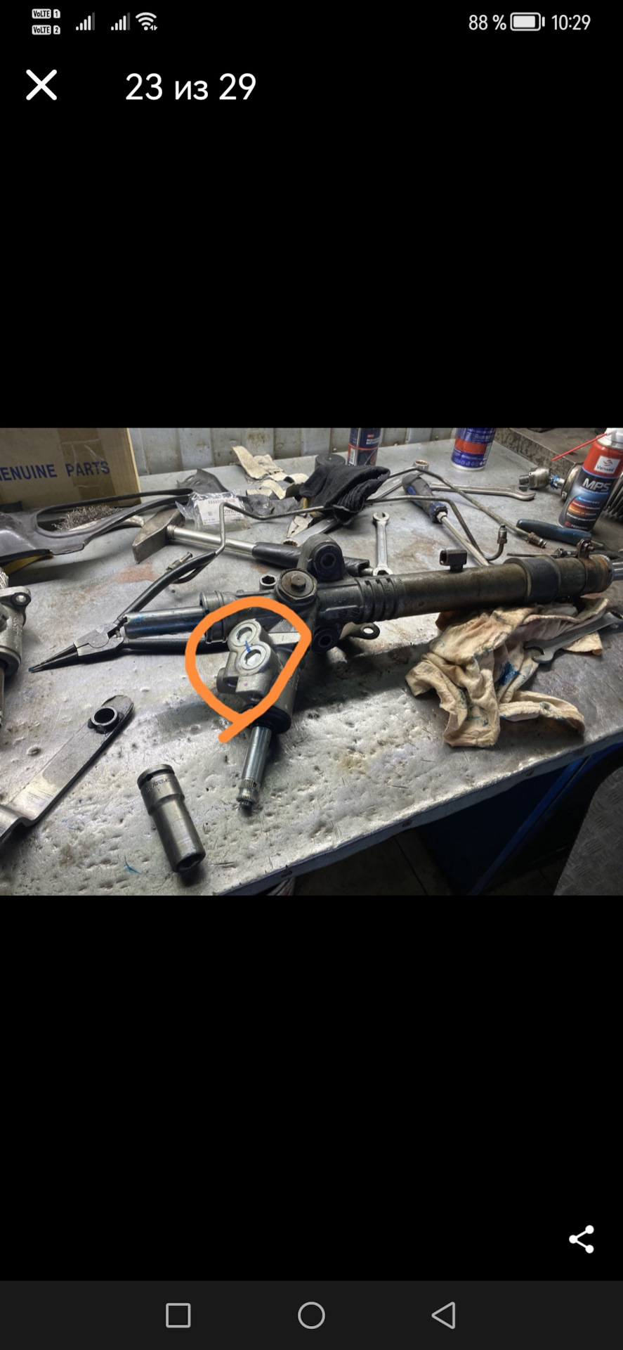

Все на базе. Рулевые тяги соответсвенно поставил сразу новые. Взял CTR. Кто ставил кстати их? Долго ли ходят? Мне мастер сказал, что их ненадолго хватает. Просто я их брал именно потому что по отзывам ходят долго.

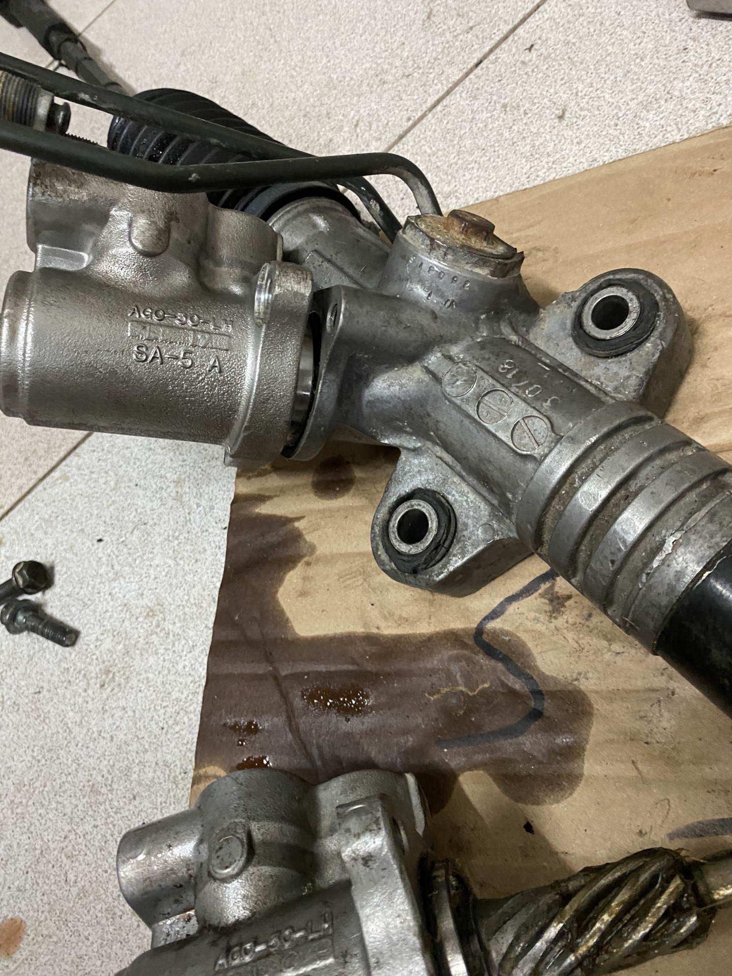

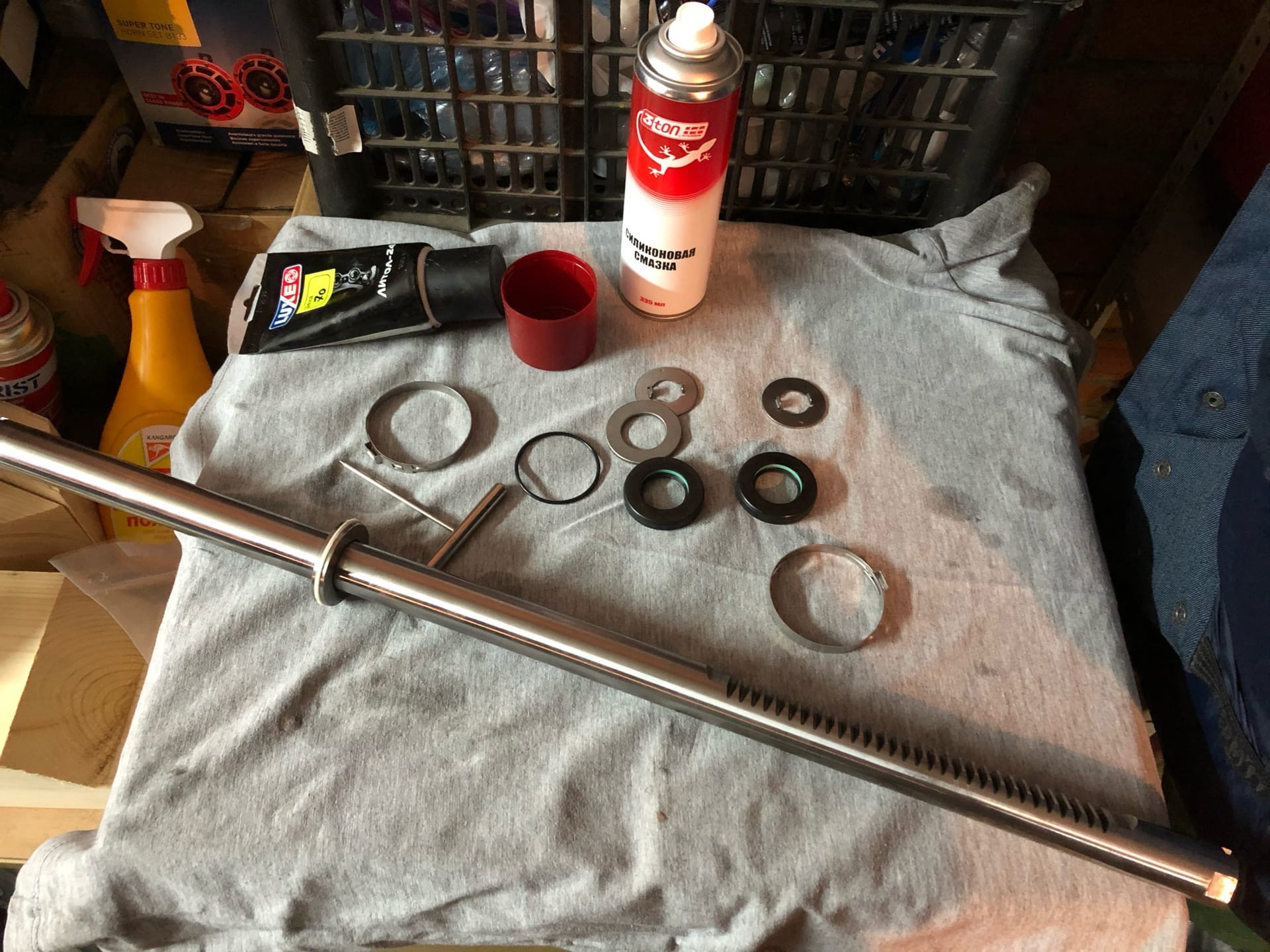

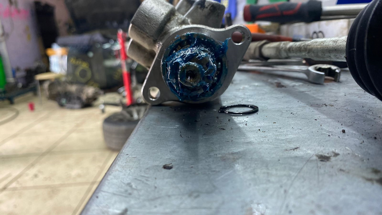

Попутно посмотрел состояние реечного вала — действиетльно видно рейка перебиралась, вал чистеший, полированные. Однако были и косяки — отсутствовало уплотнительное кольцо между "башкой" и корпусом рейки. Ничего страшного, доустановили. А вот самый прикол оказался со шлангами высокого давления)

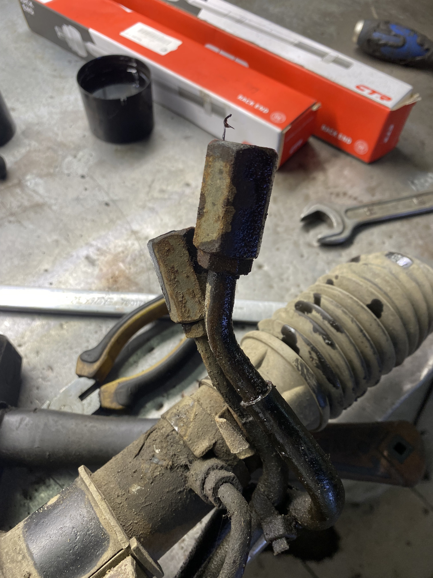

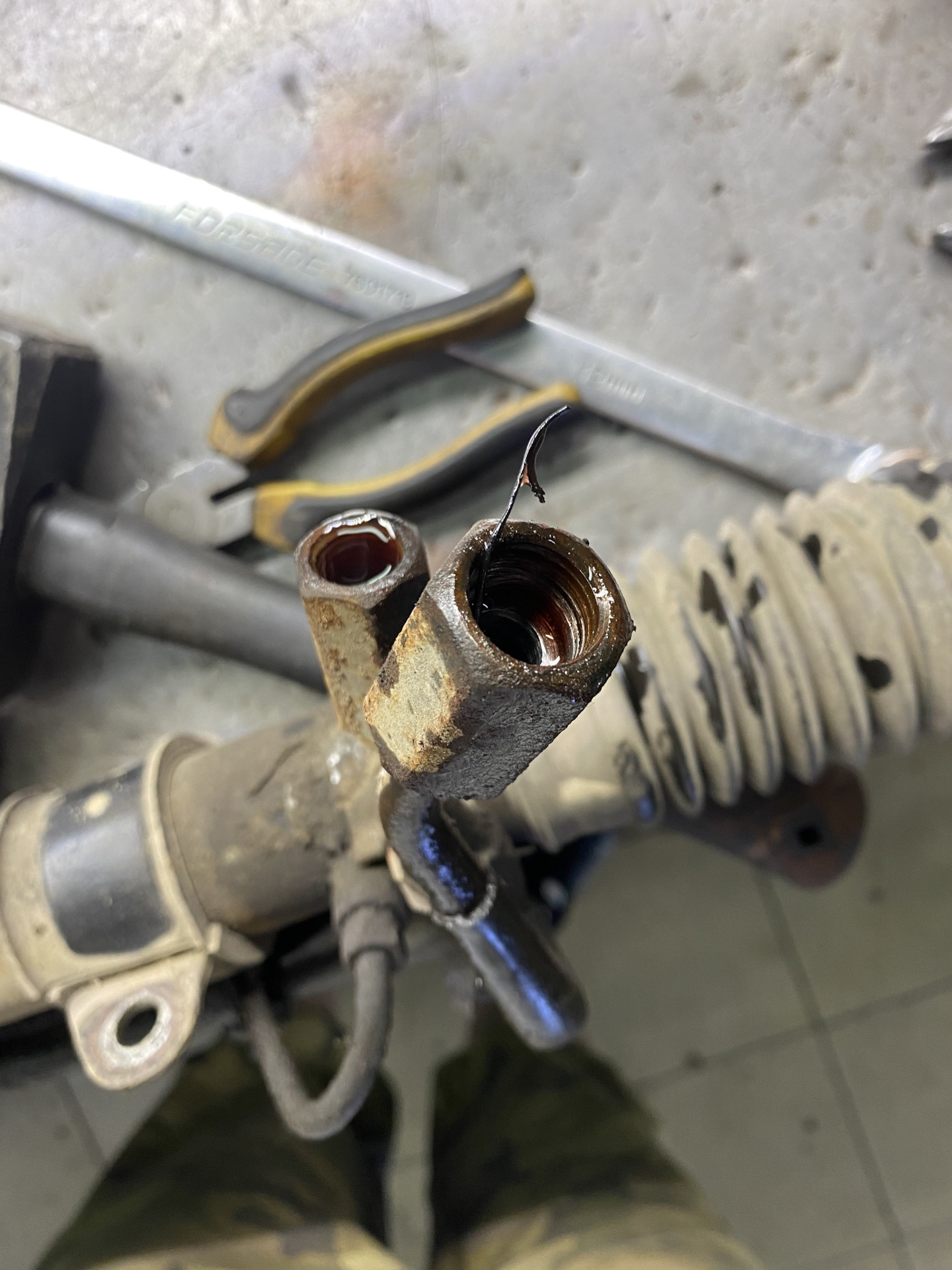

Конец приходящего шланга к рейке от гура. "Папа". А на левом руле должна быть "Мама". А кто не знает "Папа" приходит на праворульных шлангах, они вкручиваются сразу в корпус клапанного механизма. На леворульных должна приходить "мама" и вкручиваться в трубки "папа" которые идут от клапанного механизма, потому что он просто тупо с другой стороны на левом руле) А тут уже кастомайзинг, причем переходники насколько я вижу изготовлены собственно из концов от родных леворульных шлангов
Я так понимаю, потому что помню, что такие концы должны быть на шлангах со стороны гура и приходить к рейке, на глаз это они самые и есть. Просто теперь в этих переходниках с обоих сторон сделана резьба под прульные шланги и под лрульные трубки. Вообщем-то колхоз наверное даже довольно практичный для меня, ведь теперь если когда-нибудь мне понадобится замена шлангов высокого давления, можно брать от пруля. Но косячок там есть, толи резьба не очень нарезана, толи разность изгиба леворульных трубок и праворульных шлангов играет роль, но обратно их скрутить друг с другом было очень сложно. Я уже боялся, что это создаст проблем при сборке, но в итоге подогнув трубки все собралось обратно как было. Сегодня посмотрел — ничего не течет.

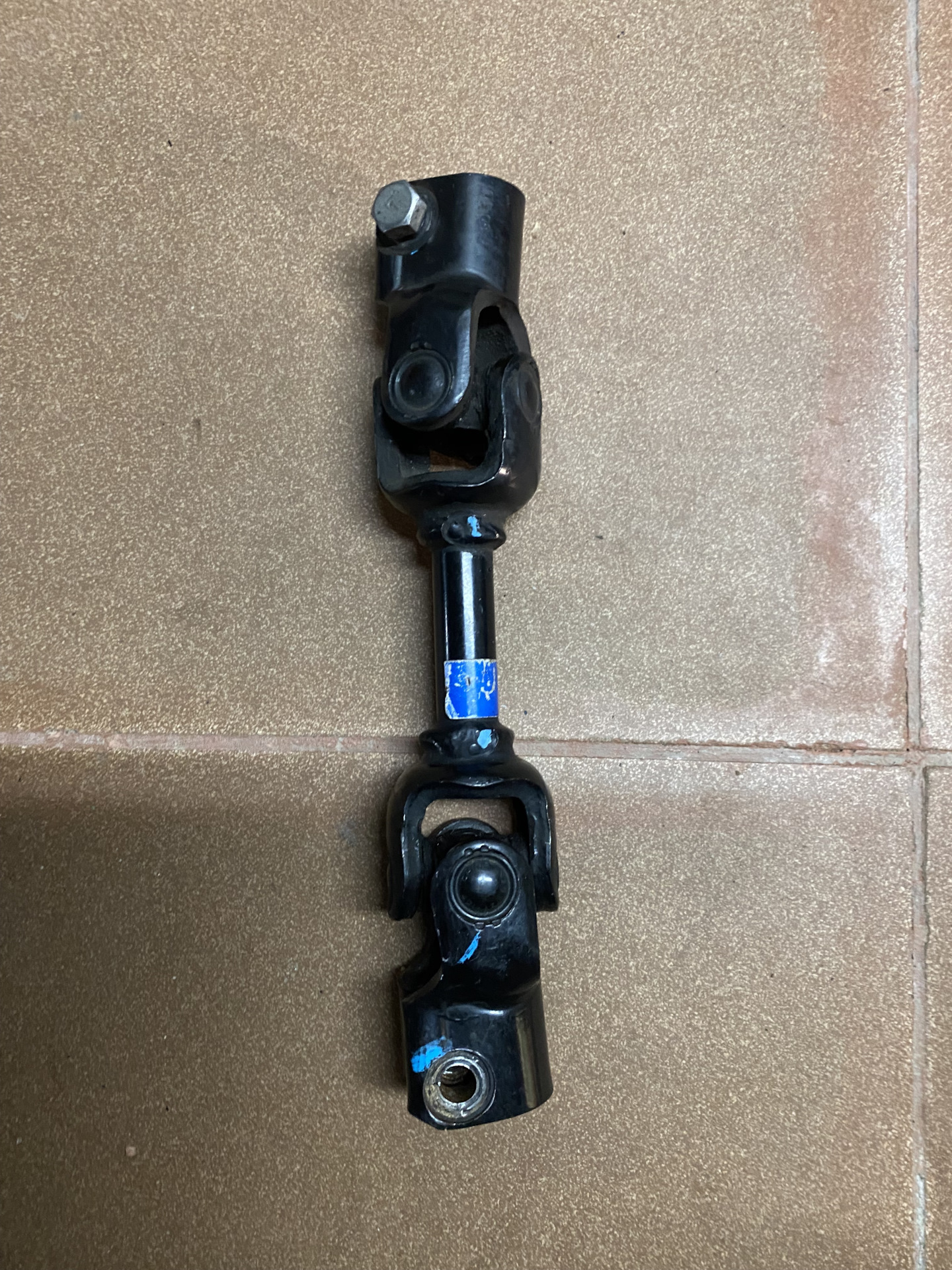

Так же, заодно к теме того, что на этом легасе я пробую то, чего не попробовал на прульном — я таки купил бездемпферный рулевой карданчик от сти покемона

И последнее. Бездемпферный карданчик.
Спорная деталь, так как отзывы про него максимально противоположные от "нифига не поменялось", до "сумасшедший приход". Но это ладно, меня пугали отзывы про приходящий дискомфорт в руле с установкой такого кардана. А именно более явно передающиеся в руль вибрации от ударов подвески, и даже шум, ведь теперь нет резинового демпфера, который это гасил. И в итоге да, вот тут разница ощутимая, дискомфорта он действительно добавляет. Попадая на некоторые неровности у меня теперь руль довольно сильно вырывает из рук, вибрации от дороги тоже теперь намного более явно передаются прямо в руль. Но в целом терпимо, прямо дикого ужаса нету, хотя и действительно неприятно. А вот дает ли он резкость рулежки я оценить не могу, так как установил я его одновременно с короткой рейкой и новыми рычагами со всеми новыми сайлентами и шаровыми, а у меня оно все было разбито. Конечно у меня руль стал резкий, но сколько этой резкости дал именно рулевой карданчик — я не могу точно понять к сожалению.
П.С. спустя несколько дней про бездемферный карданчик:
Все что писал выше касаемо дискомфорта от карданчика, такие ощущения были только в первый день. Начиная со второго дня вообще не понял как я чувствовал какой-то там дискомфорт, все комфортно, руль из рук не выбивает, вибрацию от дороги не чувствую. Не знаю как это работает) Как будто что-то прикаталось и все прошло.
На этом все. Думаю многим эта информация будет полезна, хоть этого никто и не повторит, посколько та деталь, о которой вся эта запись была в продаже всего одна. Больше ни по каким номерам в продаже нету ничего.

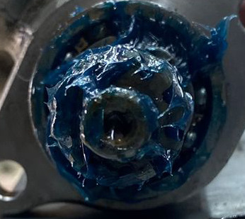

2 клапана, которые торексом затягивают я — их герметиком мазать надо? Резьбу?
Это какие?
Эти клапана.
Я их сначала открутил. Не затянул. Поставил — выдавило сальники, попал на новый ремкомплект.
Когда второй раз перебрал, все затянул, но герметик не поставил — теперь вроде подкатывает по капельке

По такой цене заверените 2, я все смотрел на ориг по вину за 25-30к и были мысли взять, а тут вообще по цене семечек
ну он один единственный и был в продаже.
