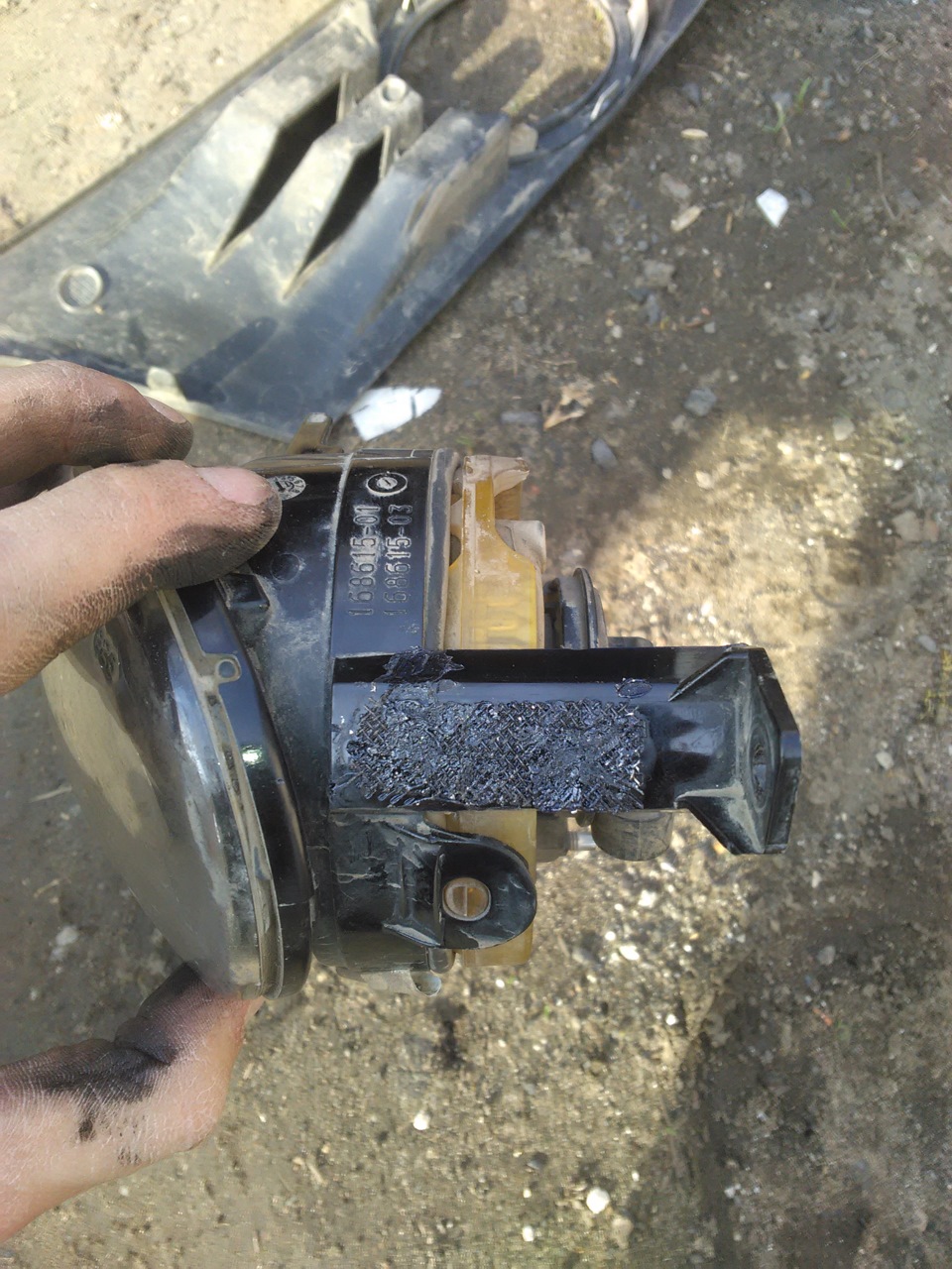

— сломаны крепления обеих ПТФ и вообще вся нижняя облицовка бампера держится на соплях (видимо, предпринимались попытки сыграть в бульдозер). Починил адским методом газовой горелки, паяльника и металлической армирующей сетки:
Саму сетку паяльником вплавил в пластик лапы. Не хватающий упор замели протезом из алюминиевой ленты. Разогрел до красна газовой горелкой и вплавил в корпус.
Теперь ПТФ держатся куда крепче, но еще больше разболтались крепления пластиковых обрешеток =((
