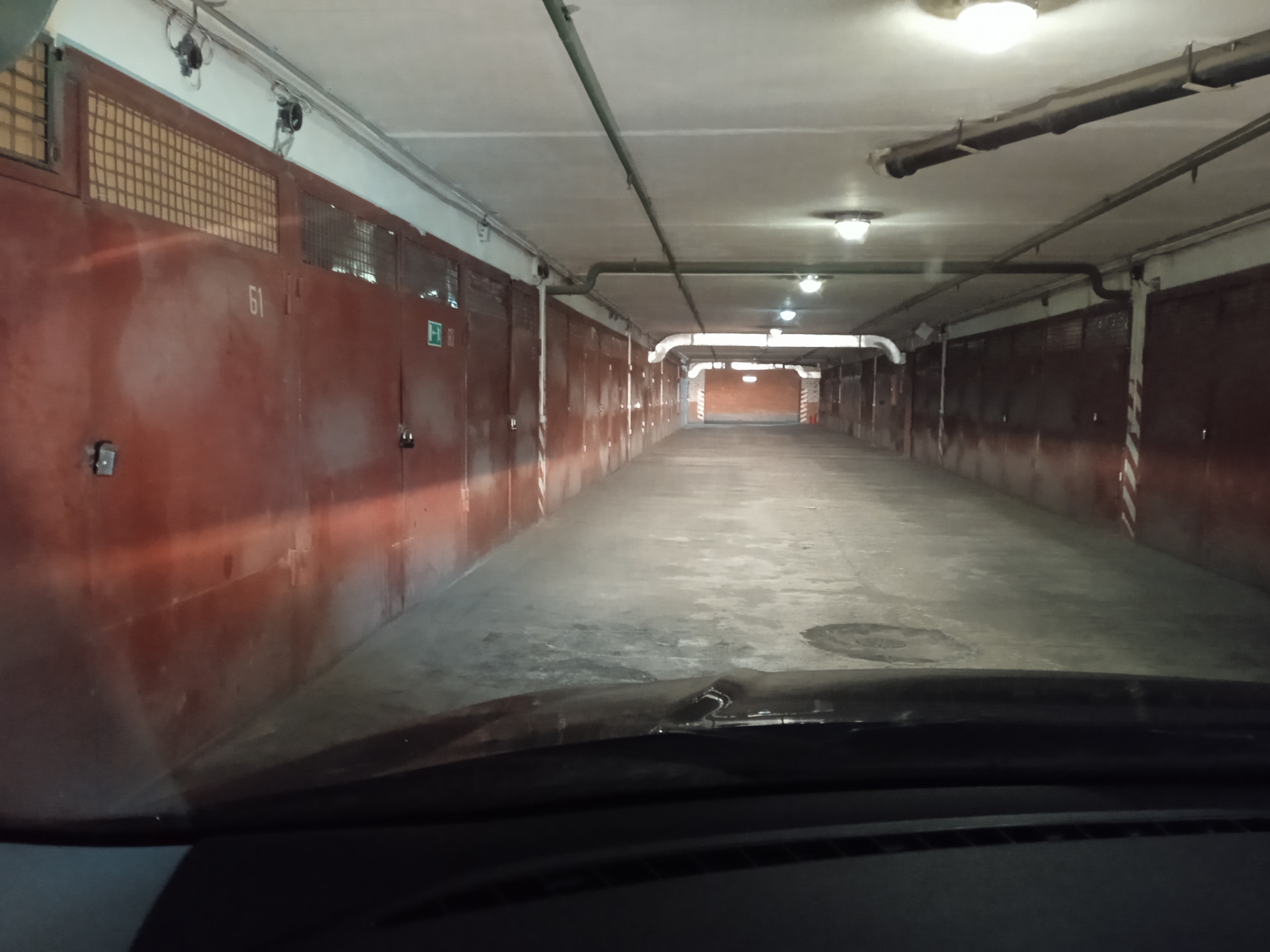

Многим кугаводам известна проблема слабой головной оптики с галогеном. Все её решают по разному, в зависимости от фантазии и кошелька. На прошлой машине мне удалось улучшить свет фар благодаря установке ламп Bosch h17 +90%. Думал и здесь поможет. Но, увы…
Для меня это не первоочередной вопрос, потому полтора года спокойно следил кто и чего ставит и что выходит. И сделал вывод, что лучший вариант — это Bi-Led линзы. Не имея свободных средств, так же спокойно, присматривал варианты покупки и установки. Сам делать данную процедуру без опыта и времени не собирался. Кинул запрос в Автопомощник на Драйве. Получил пять предложений от 32 до 50тр. В регионах, конечно, дешевле…
Позвонил приятелю, который много лет занимается установкой доп.оборудования (музыка, сигналки и пр.). Идею мою он поддержал и сказал, что в соседнем боксе как раз занимаются установкой Bi-Led линз. Приезжай поговорить/посмотреть. Приехал, познакомился с Дмитрием, что совершенствует фары уже больше 15 лет. Раньше ксеноном, а последние 8 лет LEDами. За марку не переплачивает, берёт проверенную временем продукцию. Даёт год гарантии на линзы и работу. Цена под ключ 25тр. О! Так как в этом году сэкономили проведя отпуск на даче, а не на море, то решили с моим штурманом (женой), что хороший свет у машины это нужно и такую цену можем заплатить. Через неделю вечером отдал Дмитрию Вороного в работу, а следующий день уже забрал прозревшего коня. Визуально фары, как с завода. Работа выполнена отлично! Разница в свете, конечно, видна сразу! Но в полной мере удастся оценить только ночью за городом. Успеется!
Сразу бросилось в глаза, что при включении дальнего, штатный жёлтый свет никак не гармонирует с белым диодным. Бюджетно решить этот вопрос удалось приобретя на Озоне лампы H1 12V 55W XenonVision 6000K. К сожалению, галоген даже с синей колбой лампы не даёт такого белого света, как ксенон и диоды. Но значительно ближе, чем штатный свет.

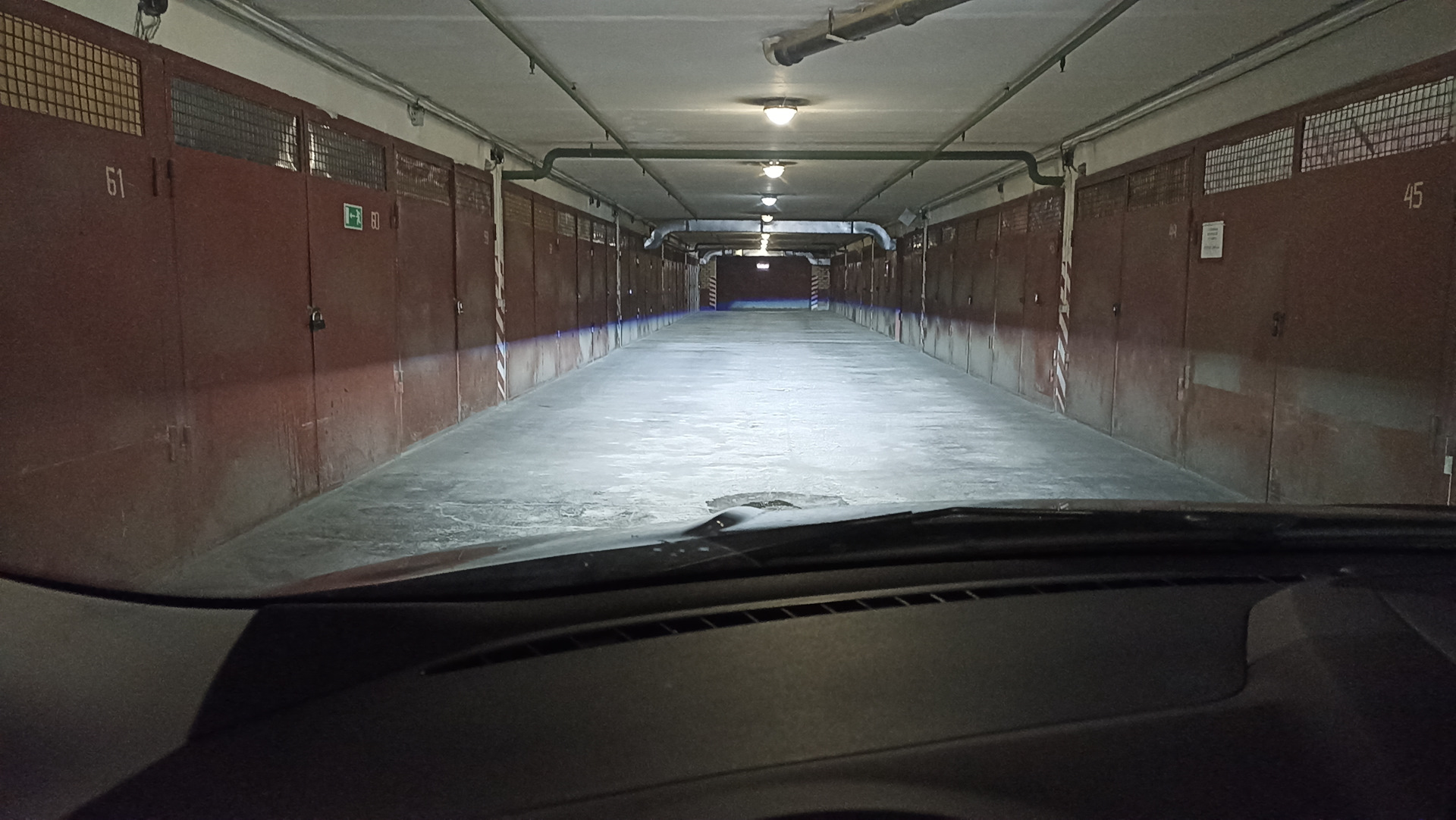

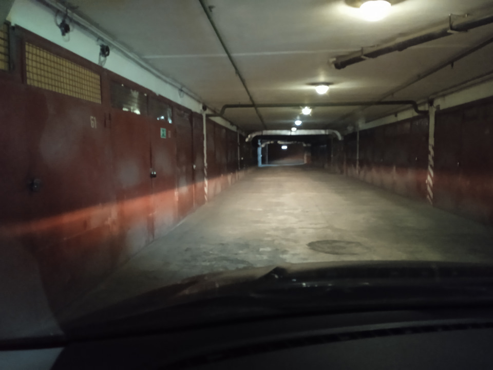

П.С. добавил фото со светом. Расположены по принципу было-стало ближний и дальний.

Ну так а как светят билэды? Фото б глянуть, какая стг, заливка ?..
Добавил фото
Готово
Все отлично, кроме одного. Свет сходится внутрь. А должен быть таким же как перед машиной. То есть если ширина между фарами грубо говоря метр, то этот же метр должен оставаться и через 30метров. А у вас вдали получается 1 ступенька, тк 2 фары сходятся
Я так понимаю, что это настраиваемо…
Блин я точно не помню по настройке по лево право, прошло 2 года как я туда лазил. У себя точно помню крутил выше ниже, а в плане параллельности не трогал ибо было нормально. Главное чтоб внутри сами переходные рамки криво не вкрутили…
