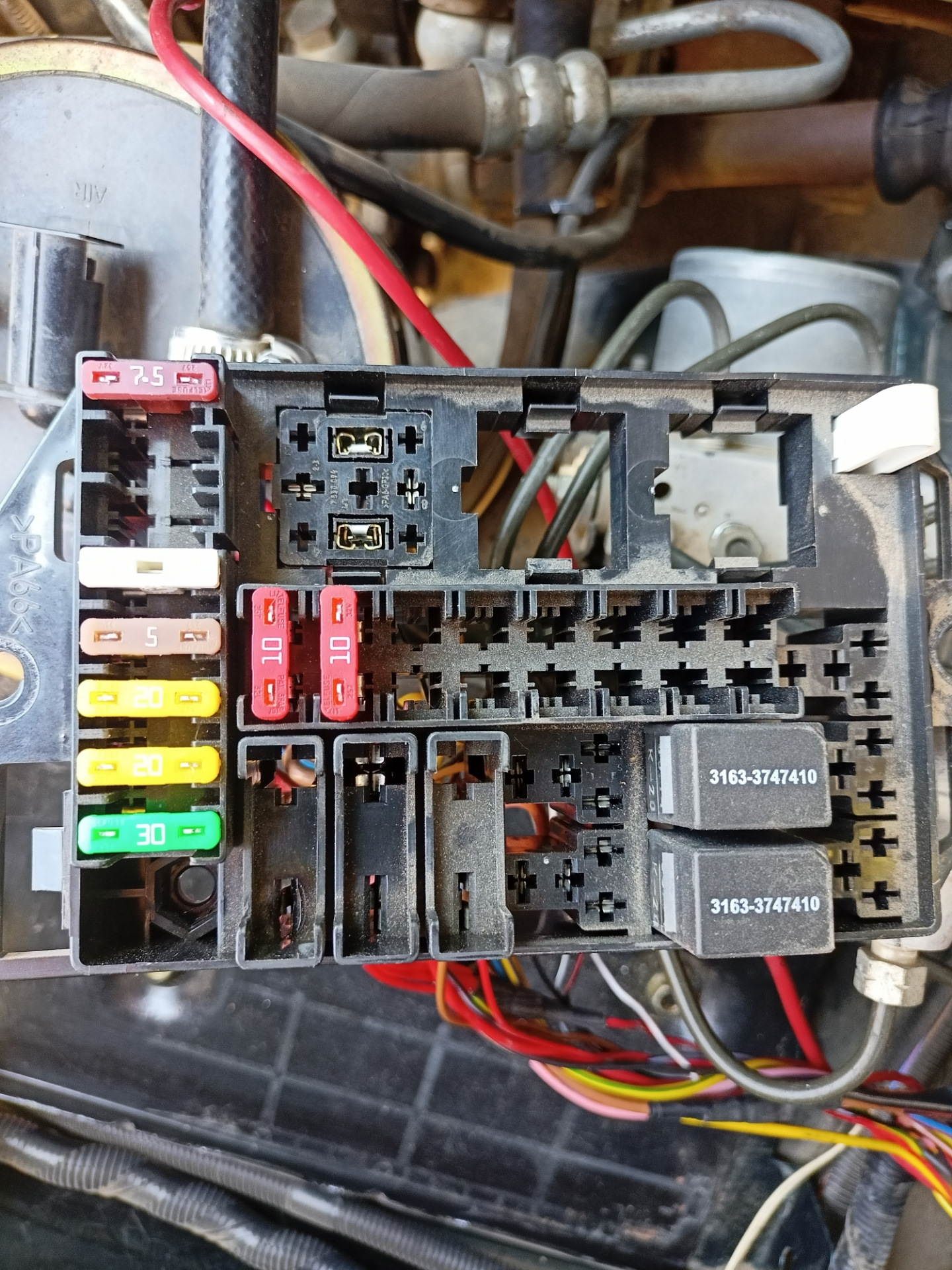

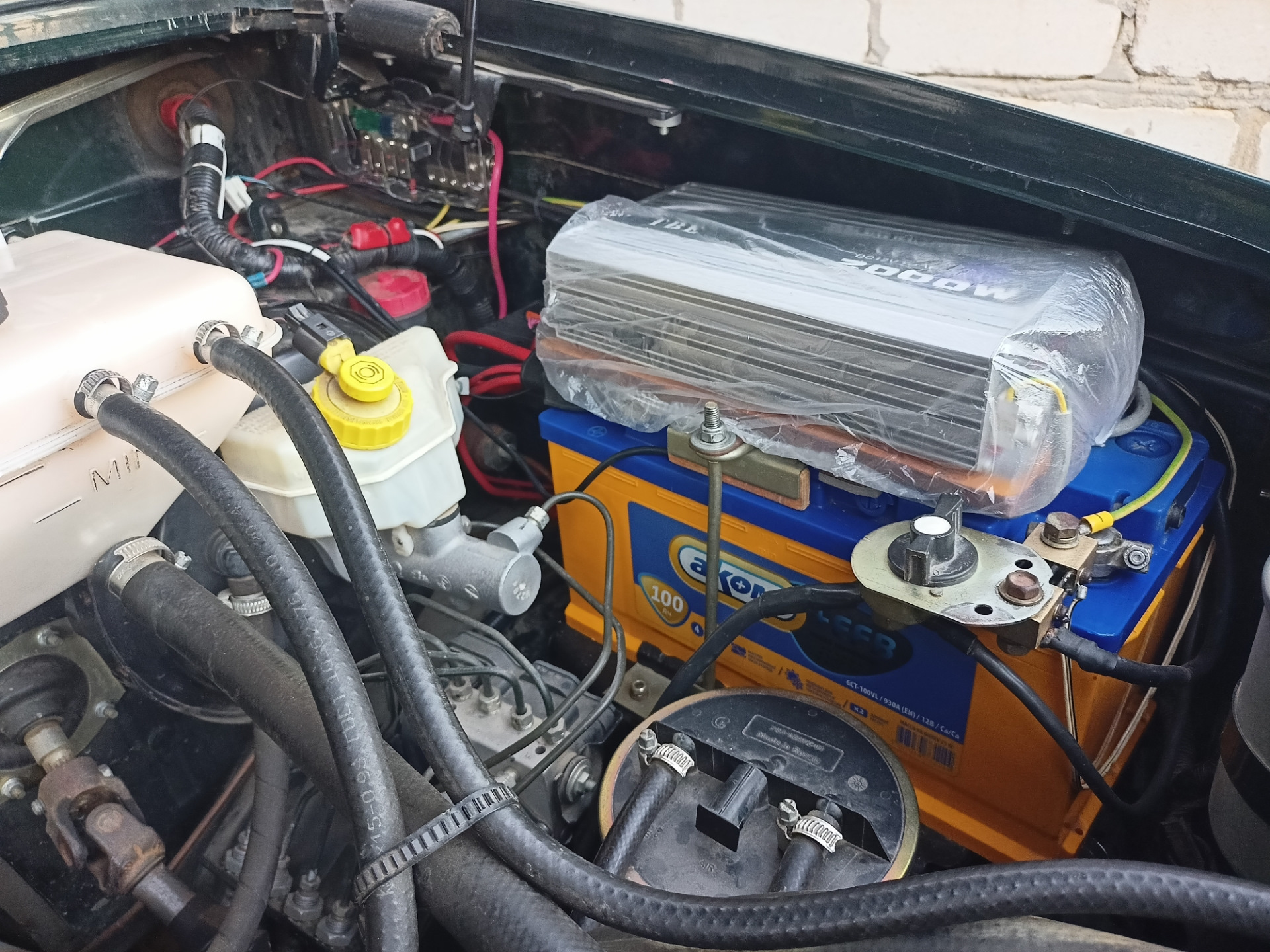

Рано или поздно всех Патроводов (у кого питание идёт через злосчастный 80А флажковый предохранитель) поджидает беда, которая обесточивает всю электрику кроме замочка на панели приборов. И происходит это по статистике, как правило чаще зимой, так как потребление энергии максимальное (печки, подогревы стекол, сидений и т.п.) и в самый неподходящий момент либо в движении на трассе, либо утром перед поездкой на работу при оттаивании стекол и прогрева салона. Эти блоки плавятся и летом, хотя реже. Так вот, думал может прокатит, ан нет, одним зимним утром эта беда постигла и меня, пришлось бросить машину и ехать на общественном транспорте, а потом вечером разбираться с монтажным блоком, тот что под капотом на левом крыле притаился за аккумулятором. Какому гореконструктору, проектировавшему электрику, пришла идея пустить весь ток через один предохранитель, да ещё и флажкового типа. Мало того, в добавок взять ещё и прикрутить клемму силового провода с плюса аккумулятора через пластиковый корпус монтажного блока. Доработка блока предохранителей не раз была описана на просторах драйва. Первым делом (ещё зимой) по рекомендации камрадов "GUNS46" и "KORNET123" было доработано крепление плюсовой клеммы приходящей на блок, а именно была удалена прослойка пластмассы, через которую плохо притягивалась силовая клемма и как правило от нагрузки начинала нагреваться и плавить корпус блока, приводя к полной потере контакта. И так приступаем:

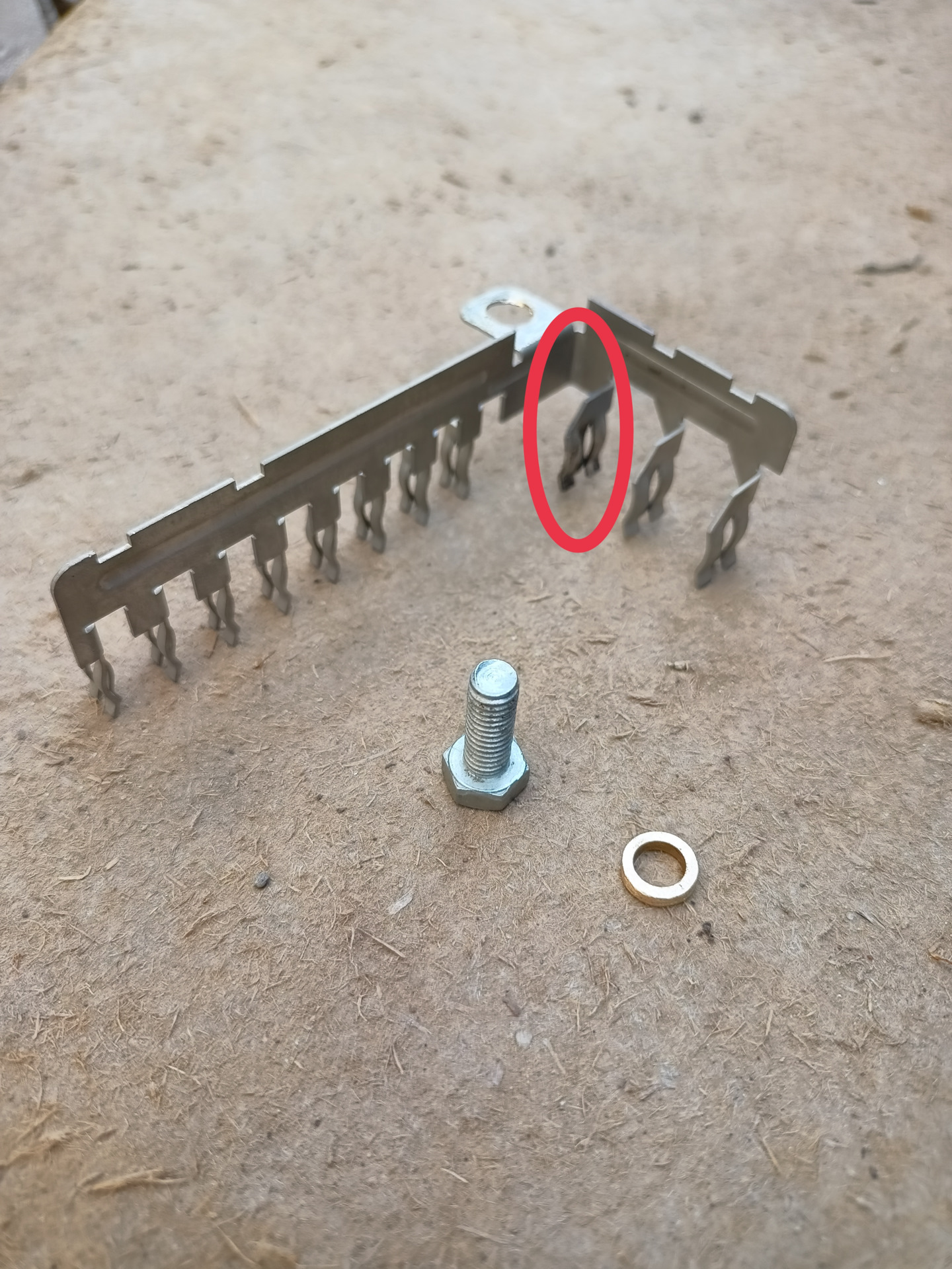

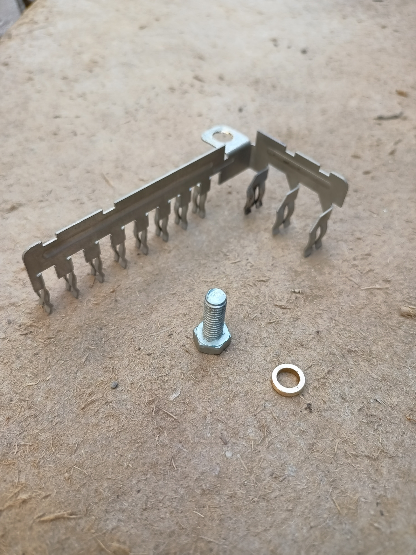

Снимаем аккумулятор (страшно мешает зараза), откручиваем и открываем блок, находим в углу болтовое соединение самого толстого провода и раскручиваем его, вынимаем все предохранители и достаём плюсовую шину.

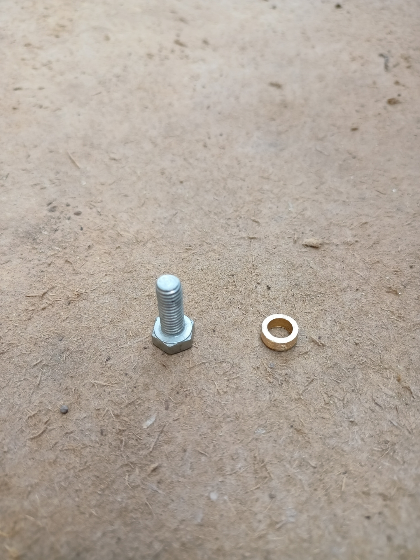

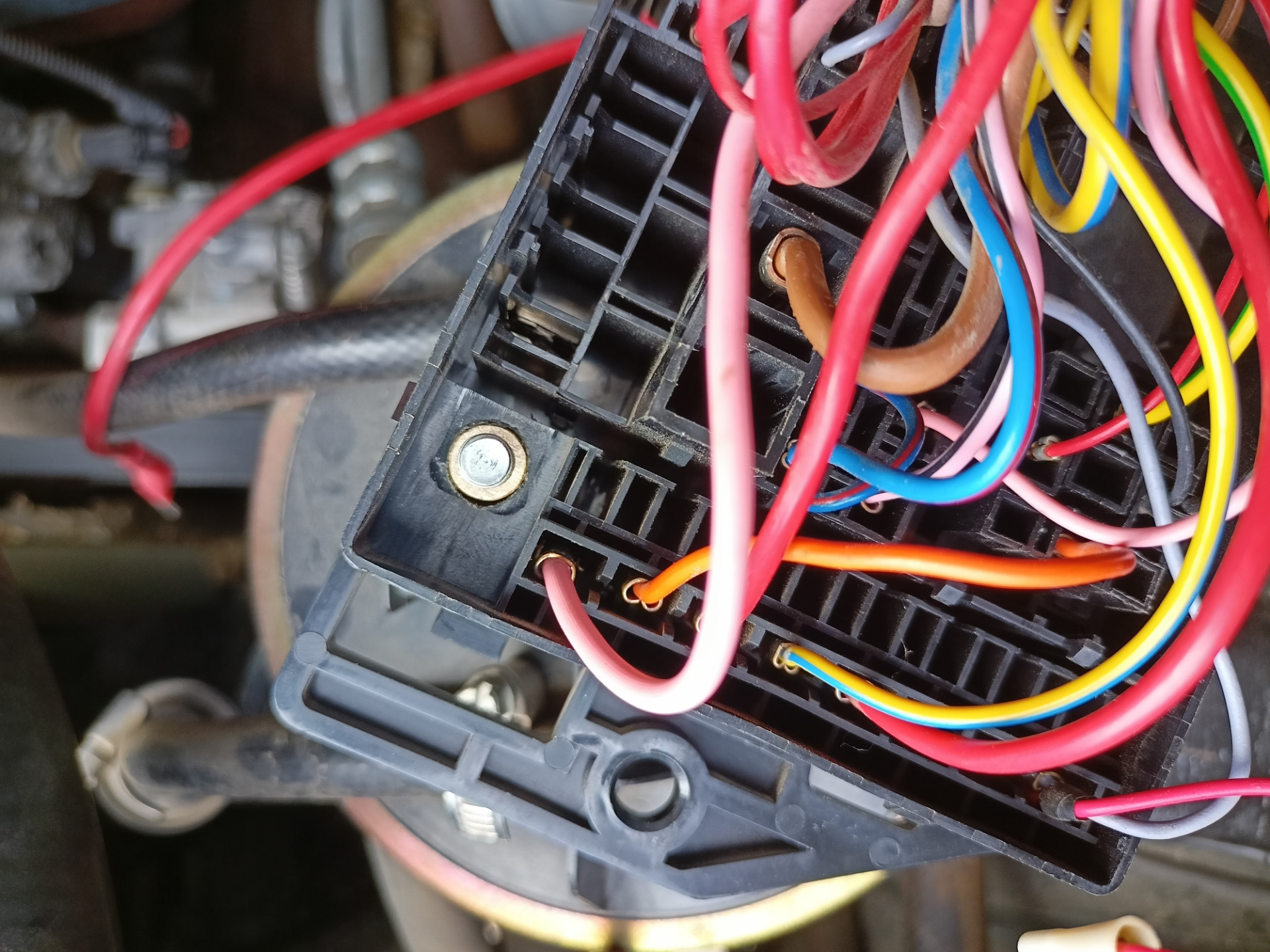

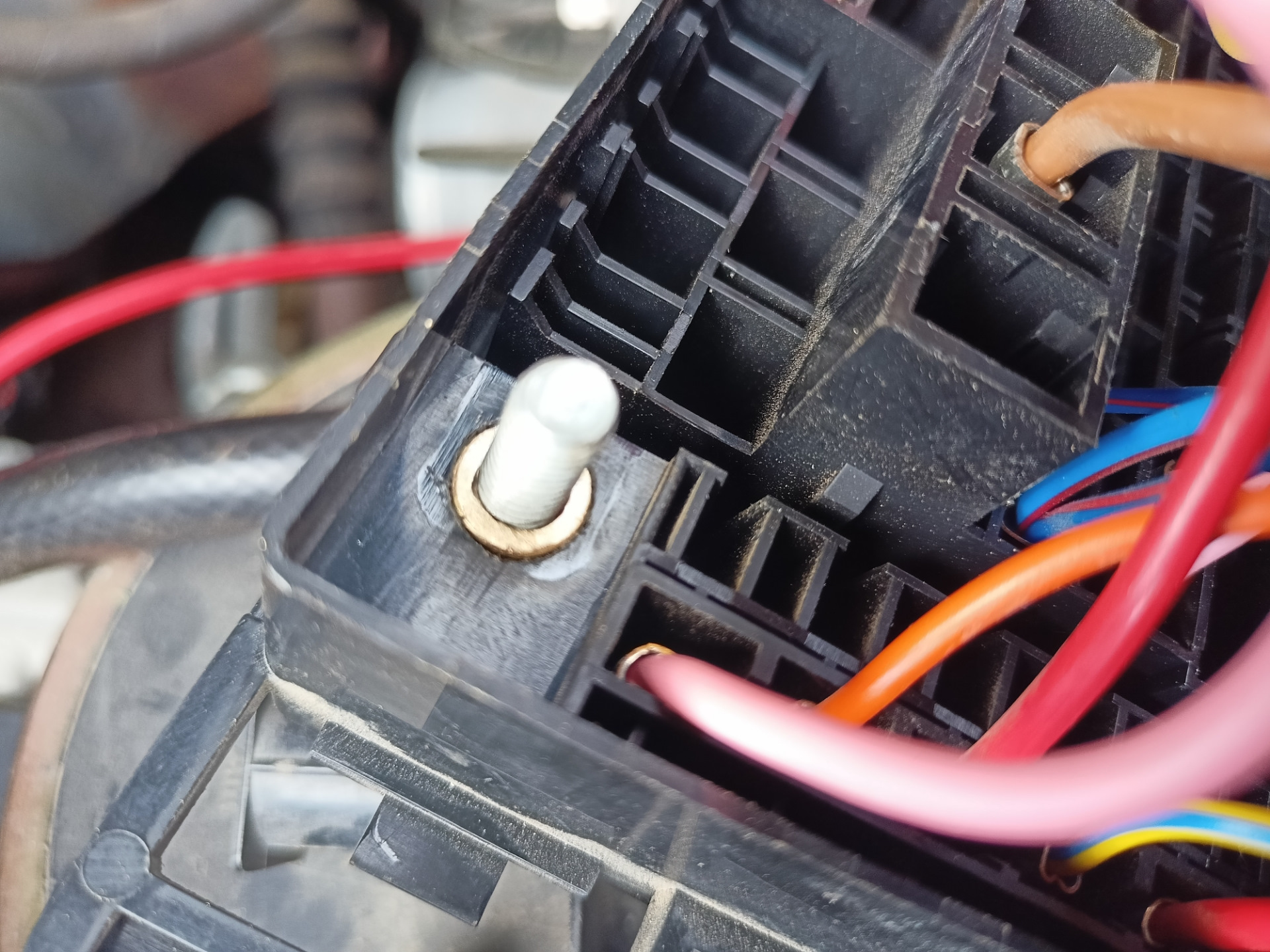

Сверлом 9мм рассверливаем отверстие в пластмассе блока, далее подбираем втулку (медную, латунную, стальную не важно) с внутренним диаметром 6мм и наружным 9мм высотой 4-5мм (чуть больше толщины пластмассы рассверленного отверстия)
и собираем всё назад, не забыв слегка сжать контакты под предохранители на шине.

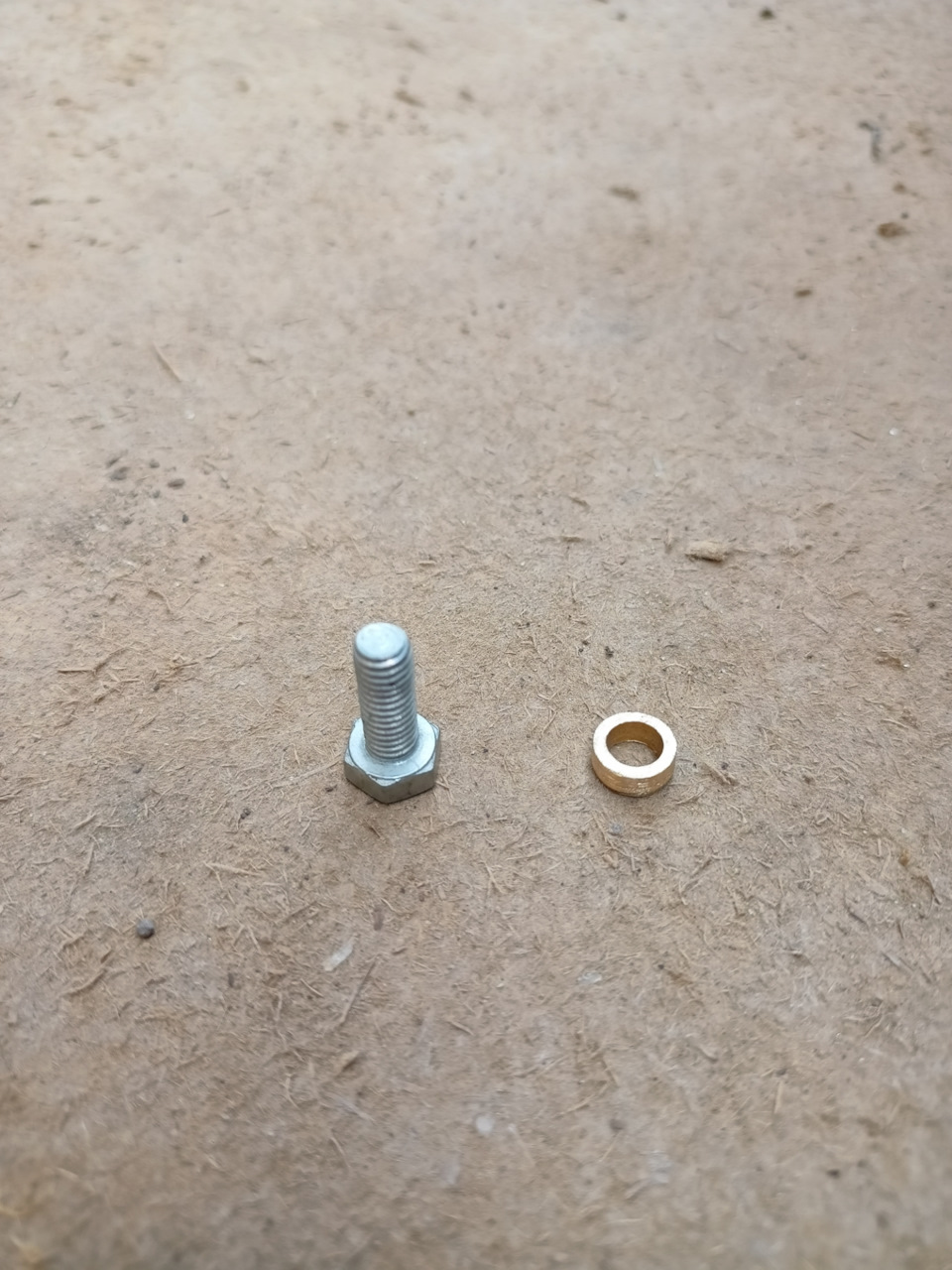

Между клеммой и шиной предохранителей ни каких шайб быть не должно и вот теперь можно один раз и на всегда от души (в разумных пределах конечно) затянуть этот болт М6 крепления силового плюсового провода.

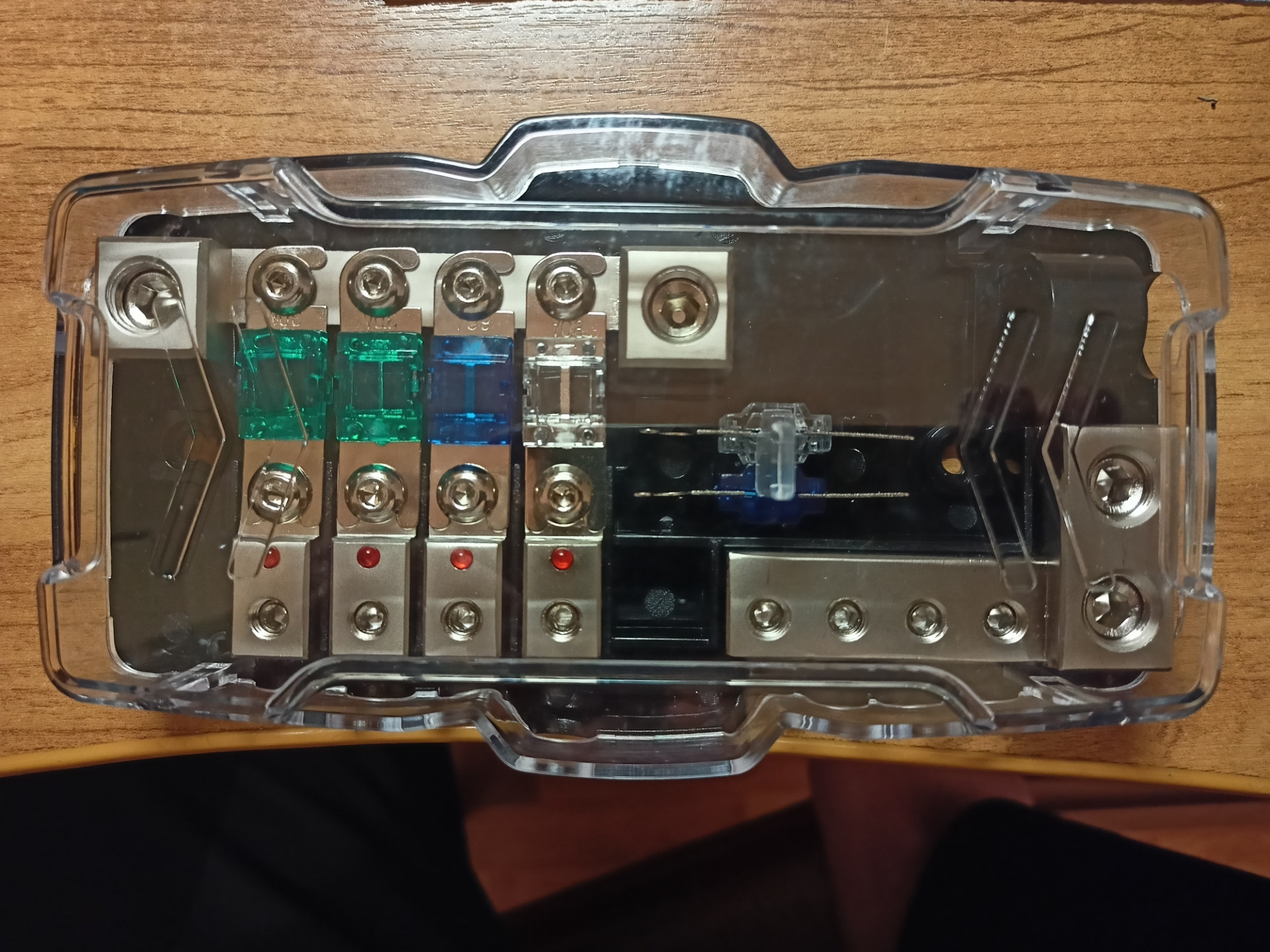

Но это было только полдела, заказал на всём известной площадке блок прижимных силовых предохранителей

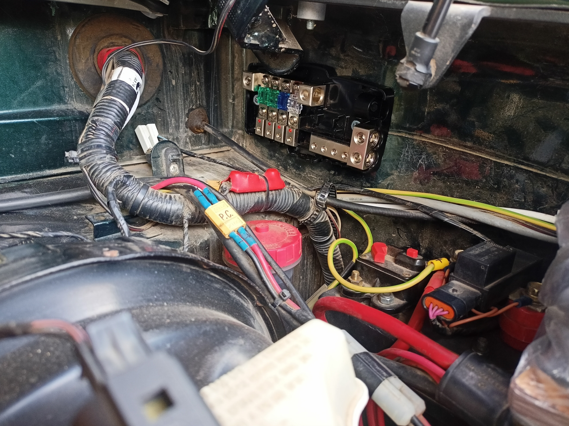

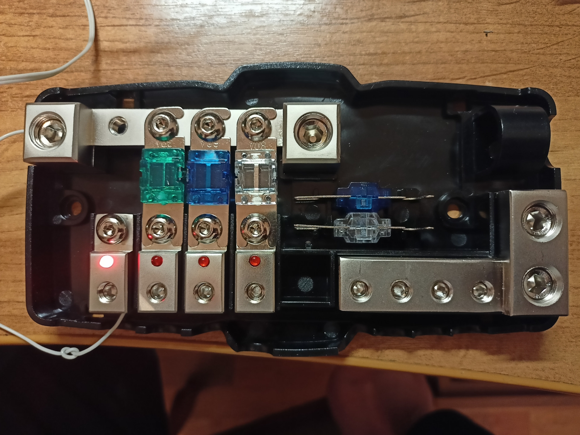

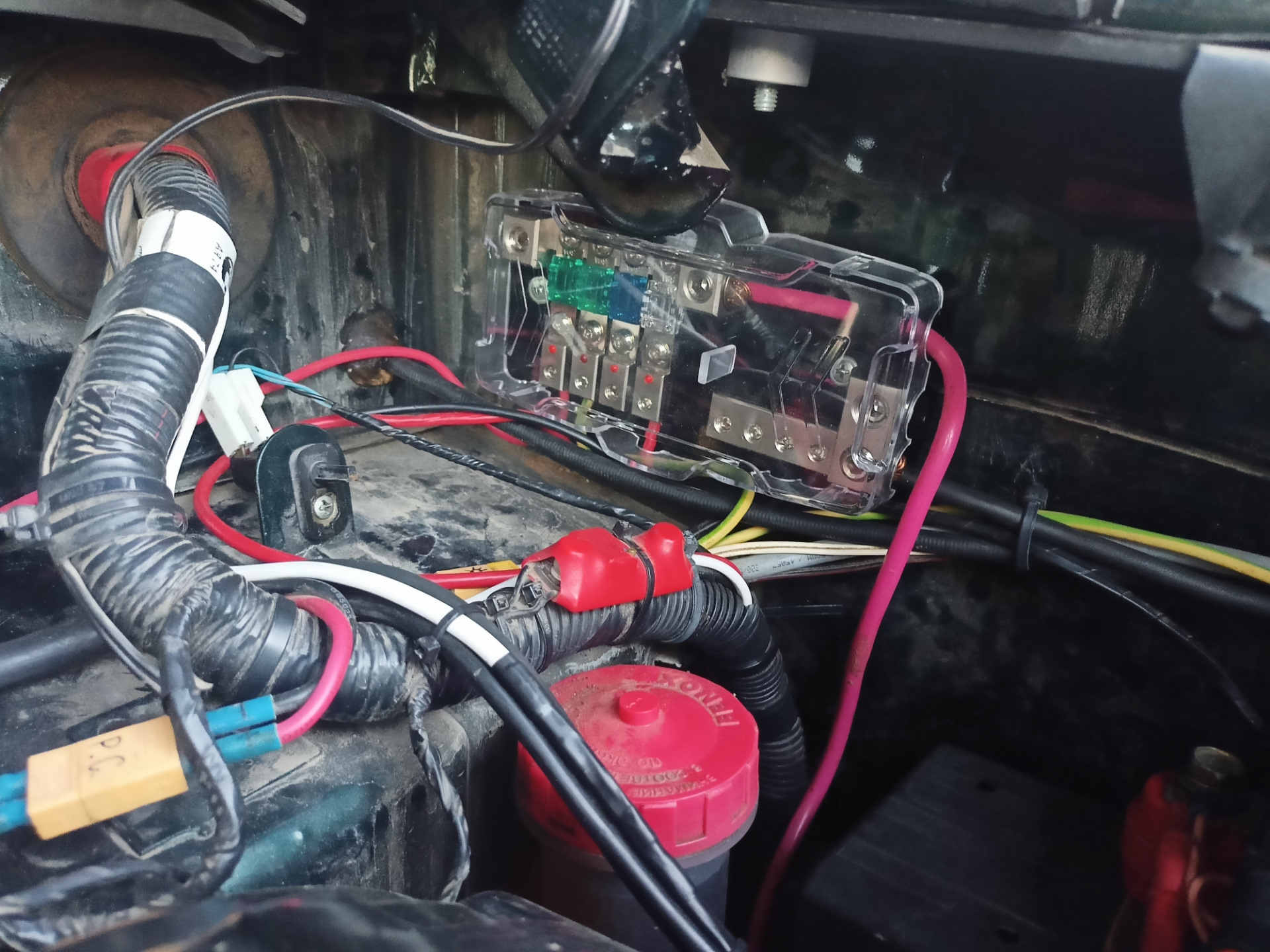

и вот в начале лета произвел второй этап доработки. Опять пришлось снять монтажный блок, выкусить от туда провод отходящий от 80А предохранителя. Места для крепления довольно громоздкого блока (брал такой с учётом подключения моих допов) нашлось только в углу на левом внутреннем крыле. Сверлим два отверстия 3мм, грунтуем или мажем их мовилем, крепим шурупами блок к крылу,
подключаем откусанный от штатного блока плюсовой провод снизу на 80А предохранитель, подключаем один конец нового плюсового провода (хорошего сечения) к аккумуляторной клемме, а второй к входной плюсовой клемме на новом блоке. Тянем от массы второй провод (хорошего сечения) к входной минусовой клемме на новом блоке. Сажаем допы (у меня питание радиостанции, питание солнечной системы) на свободные плюсовые клеммы через соответствующие предохранители и минусовую общую клемму.
Переносить 40А флажковый предохранитель идущий на питание АВС в дополнителный блок я пока не стал, по причине:
а) коротких штатных проводов, да ещё идущих в другом противоположном от нового блока направлении,
б) выше произведенной разгрузке мощности (убранным 80А предохранителем) в старом блоке,
если что нарастим провода и заведём через новый блок.
Ещё одно слабое место в этой линии — это силовой контакт в комбинированном разъёме под панелью управления рядом с внутренним монтажным блоком, но у меня там пока нормально, будем наблюдать, если что модернизируем и там. Ну и бонусом у этого блока имеется световая индикация перегоревшего предохранителя (загорается под предохранителем соответствующий светодиод).
Имели место ещё некоторые доработки в монтажном подкапотном блоке, но их я думаю выделить в отдельную тему. А так всем добра и мирного неба над головой.

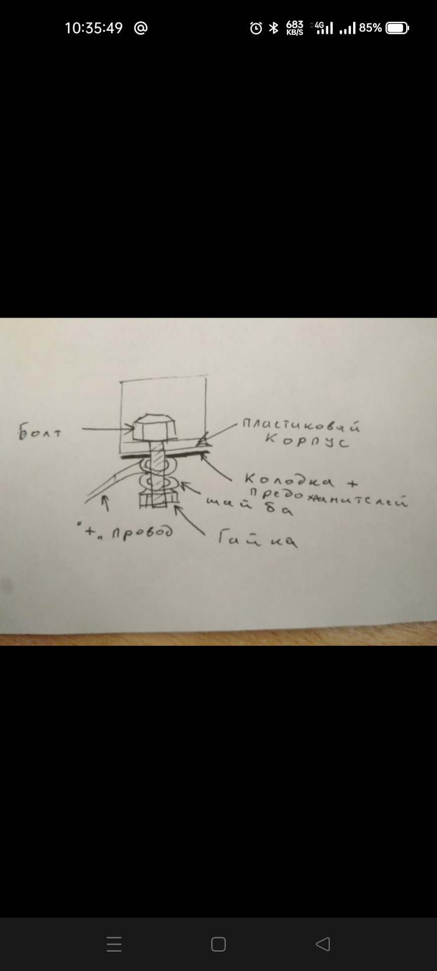

Да тут беда не в крепеже, а в наличии прослойки из легкоплавкого пластика, как только появляется большая нагрузка он течёт, уменьшая силу прижима котактов, затекая между пластиной и наконечником до полной потери контакта. Фото не моё, комрада "KORNET123".
Именно в крепеже. Нагрев — это следствие плохого контакта, а не наоборот. Гайка ослабевает, начинаются пробои, идëт нагрев и тогда уже плавится пластик. Я законтрил этот контакт лет 8 назад и забыл.
Ну тут можно спорить долго, в этом месте не гайка ослабевает, а прокладка из пластмассы меняет свою форму и структуру, затягивать силовые контакты через резину, пластмассу не есть правильно.

Кстати, шинка плюсовая на предохранители которая из латуньки лужоной сделана, пружинящих свойств не имеет, от слова совсем, по этому по статистике в первую очередь отгорает контакт именно на ней, а не со стороны уходящего провода где контакты подпружиненны.

Ну в любом случае нам эта дороботка подходит, у меня 13 год, я делал всë по сервисному бюллетеню, купил доп провод по номеру бюллетеня, предохранитель и изоленту, минут за 15 внедрил, там не сложно, воткнуть пару колодок в разъëмы в блоке предохранителей и за панелью приборов в салоне и отрезать один старый провод. Только с блоком предохранителей под капотом аккуратно надо, пластик там совсем нежный.
