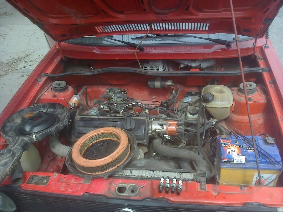

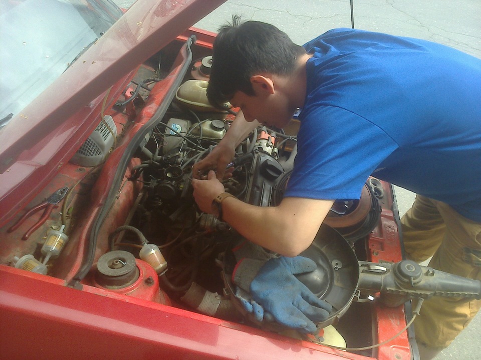

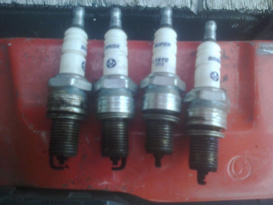

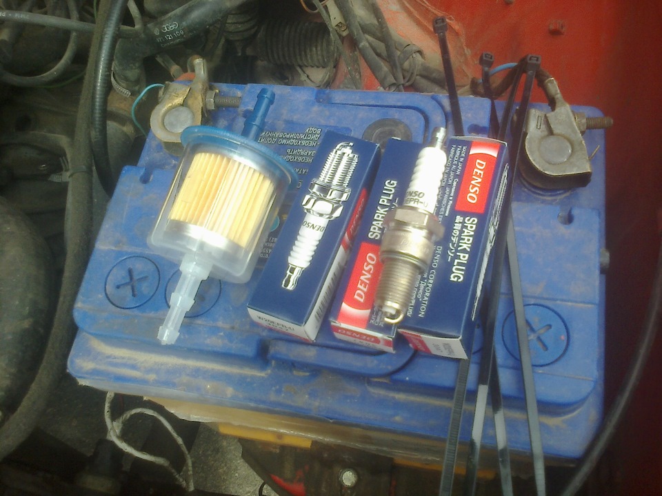

В один из вечеров, при парковке во дворе, заметил, что старичок на отказ не хочет работать без подсоса. немного смутило. заволновался. но дело было вечером, не стал искать причины. прошли 3 дня будних…старичок стоял и ждал. Освободив немного времени решил посмотреть что к чему…к тому времени, спустило скат и стало ещё хуже при заводке…первое что в голову пришло — свечи…на следующий день т.е сегодня решено было ехать и добивать вопрос)
Итог: Новые свечи + новый топливный фильтр = радостные покатушки продолжаются!))
Комментарии 3
топливный фильтр воткнул наоборот )
Ещё жиклёр холостого хода иногда глядеть надо, часто бывает забивается.
во внимание принял. посмотрим) спс.
