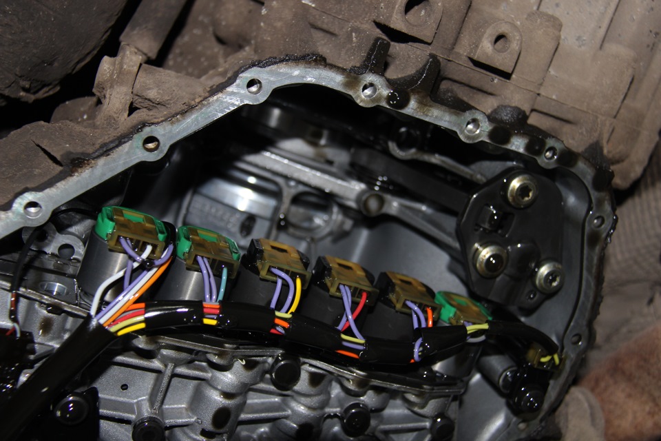

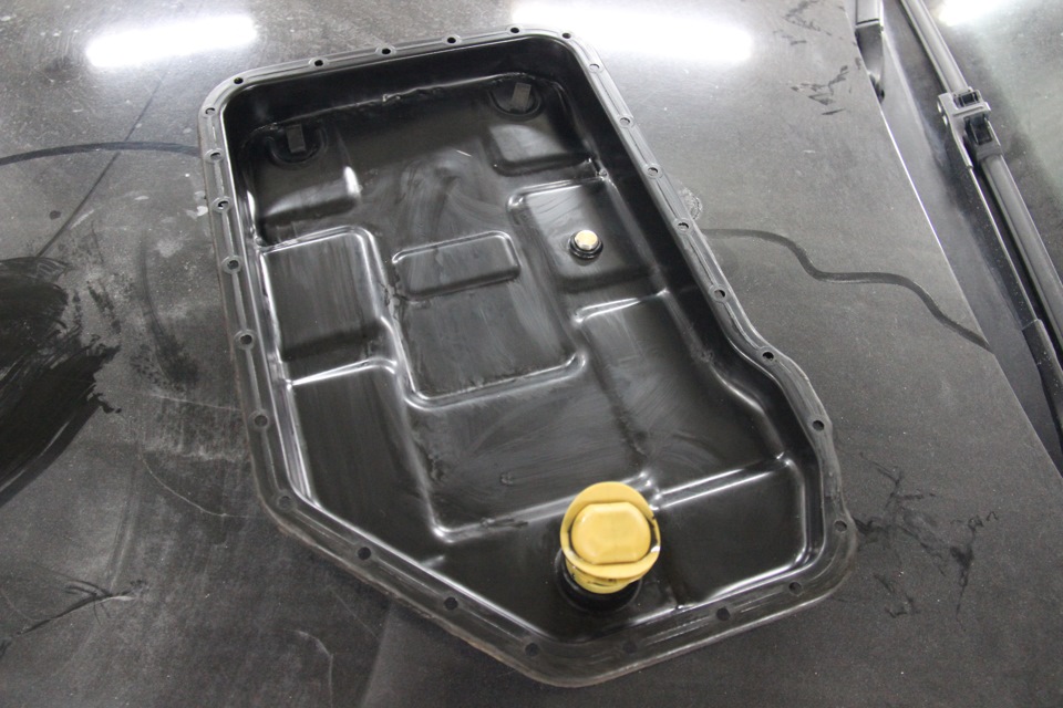

Начитавшись советов с драйва, за что огромное спасибо BlackLod Приступаем к комплексной диагностике АКПП. Первым, без механического вмешательства, производим тесты исполнителей АКПП.
Выбираем блок управления АКПП, счелкаем тест исполнителей, и проверяем всю коробку. По окончанию теста все ОК.

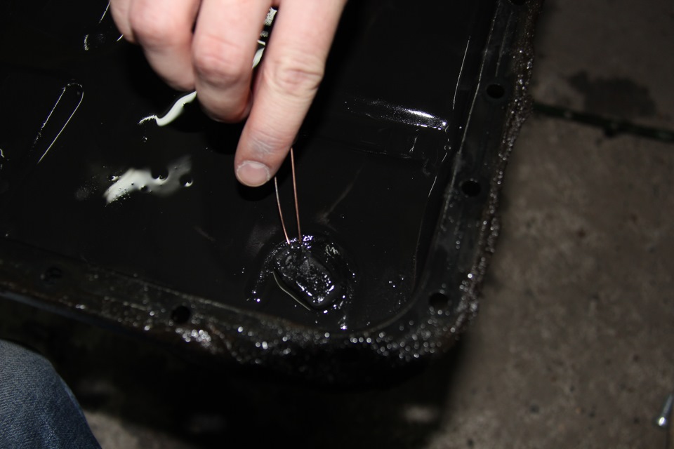

Ну что, снимаем поддон АКПП. Сливаем масло. Слилось около 3х литров жижи черного цветаю. Болты отдельная тема… Звездочки… В моем случае все отвернулось, кромь 1 болта, на ура! Спасибо не притянутому поддону двигателя за это)
Берем болгарку и нарезаем грань под плоскую отвертку и отворачиваем.
Вот столько пыли было на каждом магните…

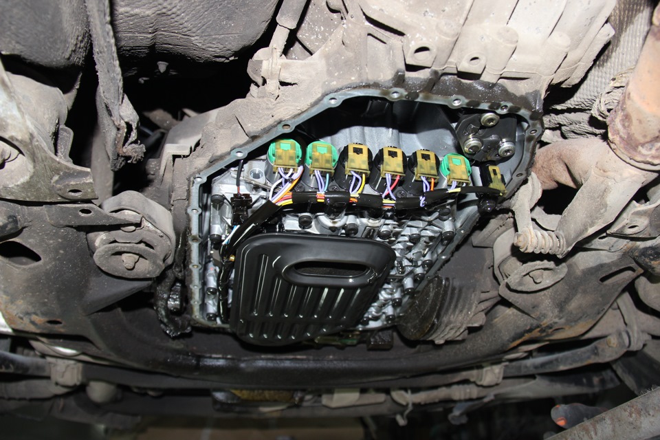

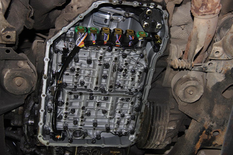

Вид коробки с низу
Снимаем фильтр масла. Удивление… Если верить временной сетке даты производства то последний раз фильтр меняли в далеком 2006 году. Ещё в Штатах… Согласно карфаксу, мой ПАСС прибыл в россию в 2007 году с пробегом 87 000 км.
Вердикт: 1) мыть плиту 2) менять Электроклапан линейного давления eds-1 3) менять фильтр масла 4) замена мала на мобил LT

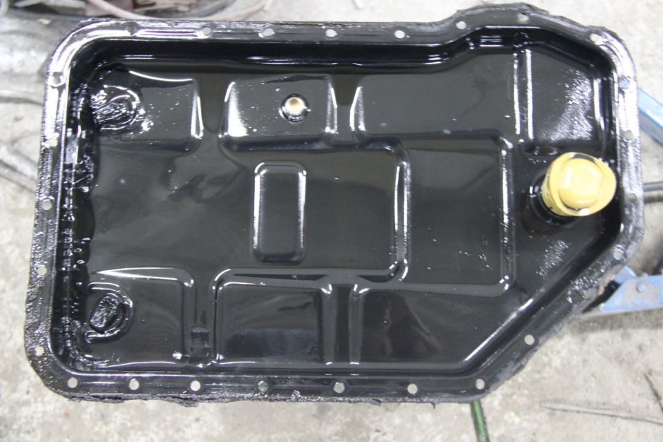

Первоначально моем поддон, снимаем фильтр.
Диагностика АКПП завершена, в дальнейшем материал моего бортжурнала будет посвящен ремонту двигателя и акпп. Ну а затем, само собой, покраска.
Ах да… Тест остальных систем прошел успешно. Никаких ошибок больше обнаружено не было. 8 рабочих аэрбегов радуют)
