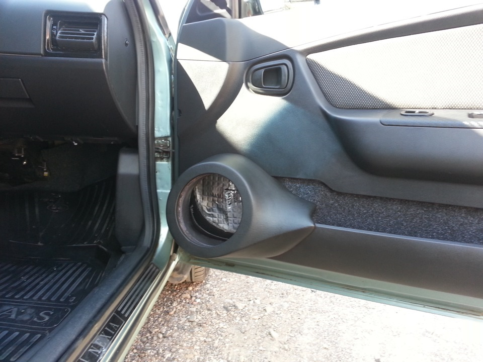

Старые подиумы были пробные и не правильные. Настал момент изготовить новые и с термокожей. Правый обтянул, левый накосячил и испортил, спустя года-два переделал. Итого общее время изготовления 3-4 года, зато делал в свое удовольствие и в свободное время. Опыт получен, подиумы с косяками, но теперь понимаю, что изготавливать подиумы это не мое, но было интересно попробовать.

По уму такие большие и плоские подиумы надо крепить не на карту двери, а на металл крепить анкерные или усатые гайки и насквозь, сквозь карту привинчивать подиум к металлу. Вот тогда хорошо. На саму карту тонкий виброизолятор, на худой конец аэрозольным антигравием ее.
Дверь закатать виброй внешний и внутренний слой, при этом оставить дренажные отверстия и зашить окна. Вот тогда будет совсем хорошо. При этом оставить возможность попасть внутрь для обслуживания замков и актуаторов, например заглушки вырезать из дюраля и крепить с помощью анкерных гаек. Пример.
Именно поэтому я и сделал фальшь динамик, там через болты в железо вкручены подиумы, и где динамик стоит тоже в железо вкручено, по другому просто оставалось на саморезы, а в той части не красиво, а по опыту газели, там так же фальшь идет, но в газели там еще и ребро жесткости двери, поэтому там фальшь. Двери шумвоны 3кой первый слой, потом сплен, и сверху закрывая технологические отверстия тоже 3ка вибра+ антискрип+ подиумы. У меня уже двери провисли, поэтому старые подиумы шоркали пластик салона и сами стерлись. Вот одна из причин переделки и изготовления новых подиумов. А старые подиумы не было наклона у динамика, не было жесткого крепления. тупо на саморезы к карте двери, в итоге динамики тратили свои колебания и не выдавали хороший звук, после изготовления новых, звук прилично изменился, а раньше с теми же динамиками их не было слышно вообще. Отверстия для доступа к замкам, тоже все вирой закрыты, и замки ломались, пришлось сдирать, а с новыми подиумами как раз вибру там обратно новую приклеил.

4-5 фото видно как раз болт, где фальшь под динамик. А там где динамик видно саморез вкручен в железо

собственно говоря, если интересно, то посты в шумкой дверей тоже есть. У меня все зашумлено, кроме торпеды, побоялся туда залазить. А так даже арки с наружи виброй закатаны, и на удивление уже 9 лет держится вибра и ничего не отпало, хотя говорили, что это не правильно и она отвалится
На самом деле молодец, все хорошо, аккуратно и красиво сделал.

Выглядит, конечно, неплохо, но вопрос один- зачем так?
У ме ня и старая, и теперешняя, обе GLE, там ЭСП вплотную к металлу. Под первую покупал у мастера под ником Волдев на нексия клубе, он их производил мелкосерийно из полиуретана, с выносом и доворотом. Советую ознакомиться с их креплением, встали неидеально, но объездил с ними больше 10 лет.
Второй и главный вопрос- второе, глухое кольцо — для чего оно ТАМ, КУДА Вы его поставили.
Для СЧ? Попе?
Без обид, но существенно лучше разместить 10см сч в штатных местах ( ограничения возможность отломить два уа и максимум 50 мм глубина.
А вч на стойках и направить на слушателя, если они ткань Аля Морель. У меня так стояли тн Юлины твитеры. Доворот 30' и подиум из черенка лопаты.
Такой набор играет вполне правильно.
Вч и сч лучше всего размещать максимально близко друг от друга.
Нексия непростая машина для SQ, это да.
Но в GL миды поставить проще.
Зачем мне это все надо? На нексии я всему учусь, подиумы, шумка, тонировка, подлокотники, так сказать ищу себя. Итог бизнес идея по подлокотникам. И понимание за что не надо браться под заказ для других. Поэтому самостоятельное изготовление.
Глухое кольцо там, фальш, первое мне понравился дизайн подиума под два динамика, второе назначение жесткое крепление на болты через фальш. По другому жестко закрепить не получается, максимум саморезы, а что бы динамики хорошо звучали и не тратили свои колебания просто так.
Тут динамики компонентные, стоят альфард, но буду менять на фокал. Там где стояли штатные 10ые, там у меня стоят огромные кроссоверы, и сверху небольшие пищалки на то решетке. Да и музыка играет на фоне, я давно уже громко не слушаю, а так звук неплохой получился. в задней полке подиумы под 20ые блины, они заодно басят норм, и вся система без усилка и сабика. такая же компоновка у меня в газели, но там круче звук.

Если что то знаешь, думаешь это знают все. Подумал- применил плоский сч, например обращенный
Наоборот, когда комментируют подсказывают, даже если учат и т.д. Это очень хорошо, драйв2 помогает мне. Например вот первый подиум в кожу не получился, есть пост, написали, что я изготовил фигню полную, колхоз и т.д., посмотрел подумал, реально фигня, опыта работы с кожей нет, и решил взять материал попроще, и норм обтянул с карпетом. Не давно в бж газели выставил пост с подлокотниками, мне написали, что оксфорд это фигня, хотя ткань влагостойкая, а на вид как обычная ткань, но благодаря этому, мы перешли на износостойкую кожу, сбоку сделали ромбики вместо карпета, и продажи поперли.
По комментарию выше, половину даже не понял))) По автозвуку хоть и читал, изучал, как подиумы правильно делать и т.д., но сильно не углублялся по аккустике. По опыту получилось так что моя система звучит лучше, чем знакомый на покупал всякой фигни, поехал к мастерам автозвука, ему все поставили а музыка не играет, а он почти 100ку потратил, и сабик и усилок. А у меня простенькая система которая меня полностью устраивает, но интересно было послушать мнение других. А так же благодаря такому опыту, обшивки на газель, подиумы сейчас покупаю готовые.
