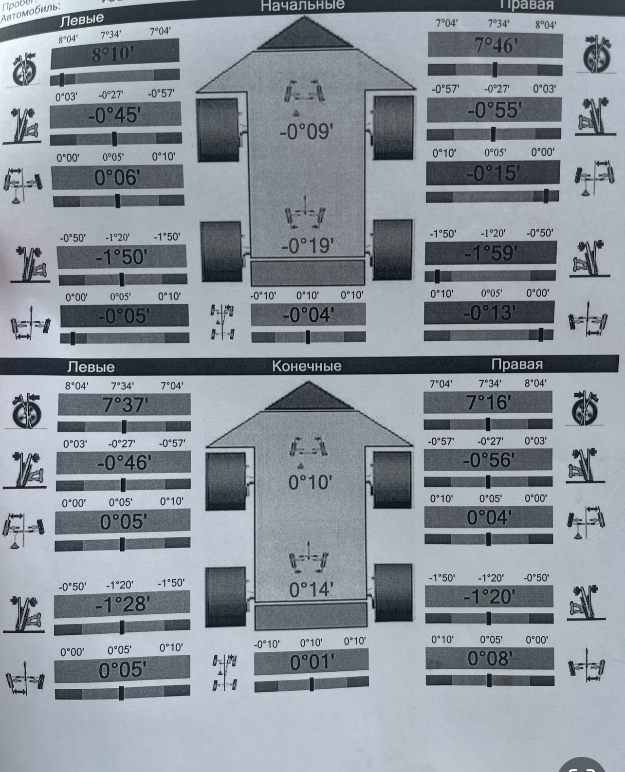

Рулёжка да, а развал спереди уже не завод)
Вот мои параметры
Alex89105

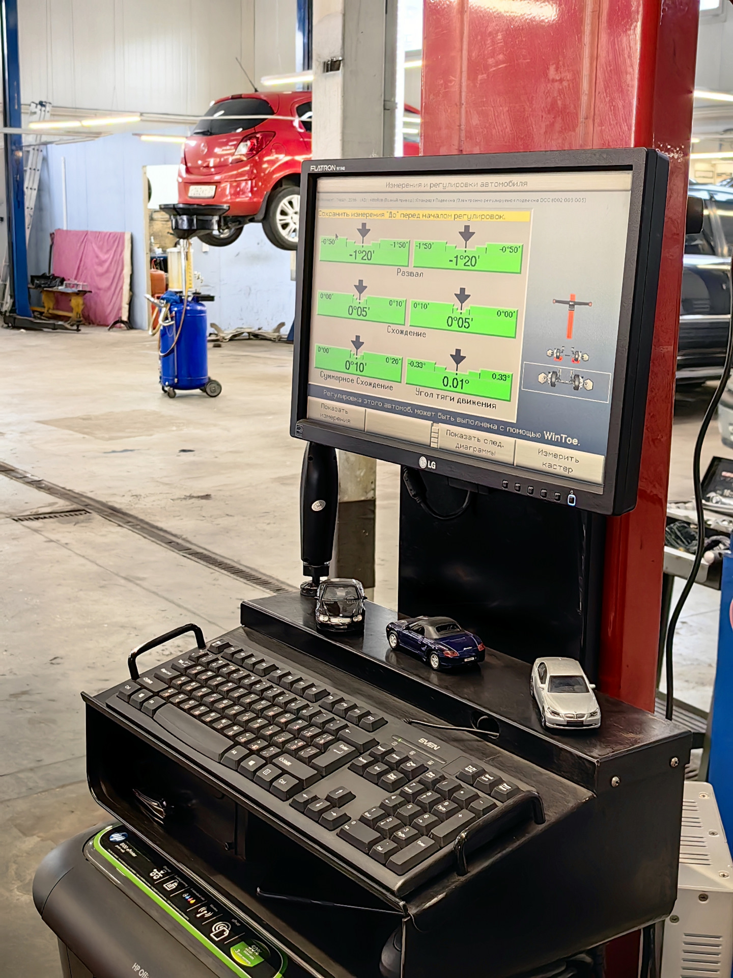

Не понял ответ ваш. После замены сразу на развал схождение, все в норму делают
Норма это когда попадают в допуски +- . Мне сзади вывели почти в ноль от допусков. Спереди уже не получается из за занижения подвески. Но мне развал делали два часа.

Вот у меня сзади. Выведено почти в 0 (НОЛЬ). Спереди развал в ноль не вывести от слово совсем так как подвеску опустили.
