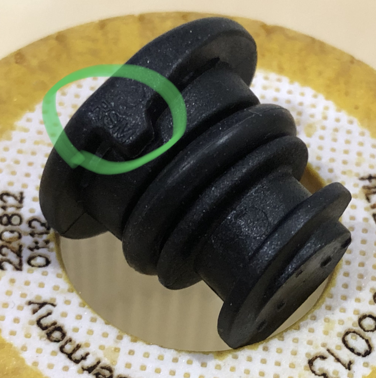

Стало подтекать масло из пробки поддона.
Поддон пластиковый (композитный, хз), тот, что с сотовым рисунком снаружи.
Ездил полтора месяца, всё ок было, пару дней назад обнаружил защиту в масле. Защита металл обычная, ничего не цеплял, не наезжал.
Регулярно заглядываю.
Подняли на подъемнике, осмотрели, похоже, что пробка. Вокруг неё в основном больше всего. Сверху сухо (блок, сальники, патрубки), прокладка тоже без следов масла.
Масло считай в уровне — на горячую почти максимум, на холодную выше середины.
Почитал, вроде течь пробки на пластике на этом двиге нередкое явление.
Завтра на сервис еду.

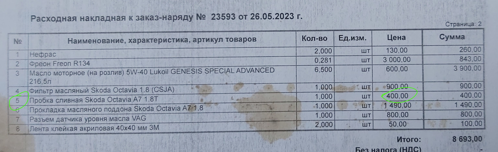

— заменить только пробку (поддон я хз, орига или "аналог", забыл сфоткать артикул, но будем считать, что не орига, т.к. в апреле он покупался за 6,5К), и мне сообщили, что, мол, отливка резьбы наверное "кривая", поэтому так.
Хотя с комплектной пробкой было сухо. Потом его снимали (см запись о маслоотливной пластине), и, соответственно, заменили пробку (та, что 400₽). Может потому и потекла.

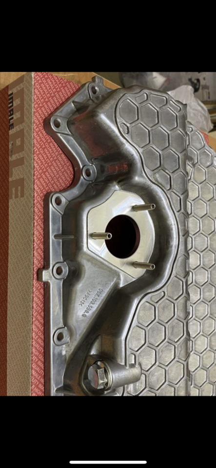

Поставил себе, в начале лета алюминиевый поддон. Качество отличное, шпильки ровные, резьба сливного винта, тоже достаточно ровная, и глубокая. Ставил на проф герметик. Температура масла, упала. Менял не из-за проблем с пластиком, задача была получить доп охлаждение. Так и есть.

Вы забыли самый лучший вариант: алюминиевый поддон, копия пластикового.
Только нужно плкупать его не на алиэкспресс за 4 тысячи, а на авито за 7 тыс. Тот у которого фирменная упаковка IMALE.
Я купил китайский, так там резьба крепления датчика уровня масла 10 нм не выдержала и слетела. Не очень качественно короче.
А вот IMALE думаю норм будет.

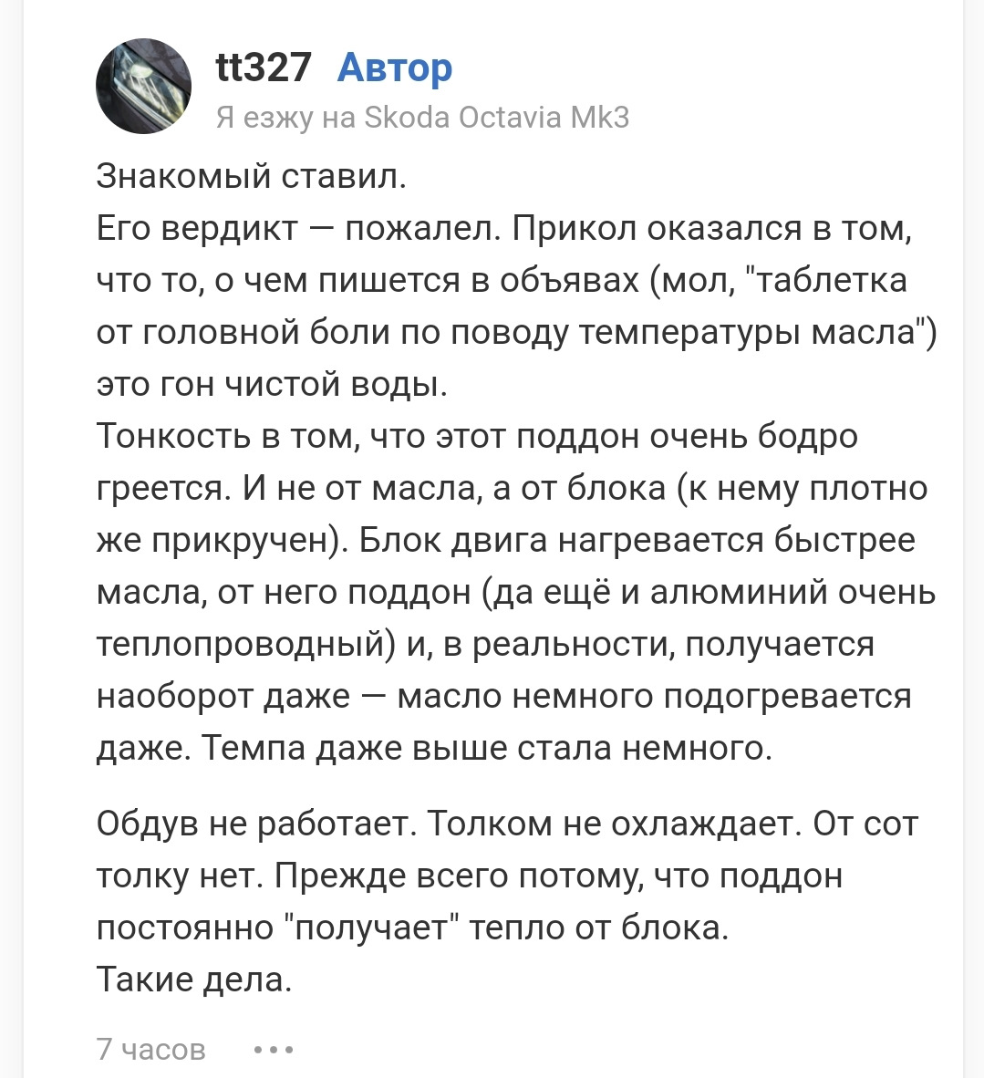

Ваш прикреплённый файл открываться не хочет, но прочитал в таком виде.
Температура масла никаким образом не повысится. Термостат не даст. Замена поддона никак не может повлиять на приборную т масла.
Там просто скрин моего же коммента из этой ветки, драйв глючит, не прогружает картинки че-то. Выше я это же постил в ответе lehantus. Просто чтобы не писать одно и тоже.
Ну, как видите, повышается.
Это не мои домыслы, это практика. Стоковый термос пару-тройку градусов никак не "отыграет", увы, тут не "ульта-прецизионный pid" стоит, к сожалению.
Не повышается. ) алюминий в 4 раза быстрее отдает тепло в атмосферу, чем чугун. Температура поддона из люминия будет ниже чем т чугунного блока из-за этого.

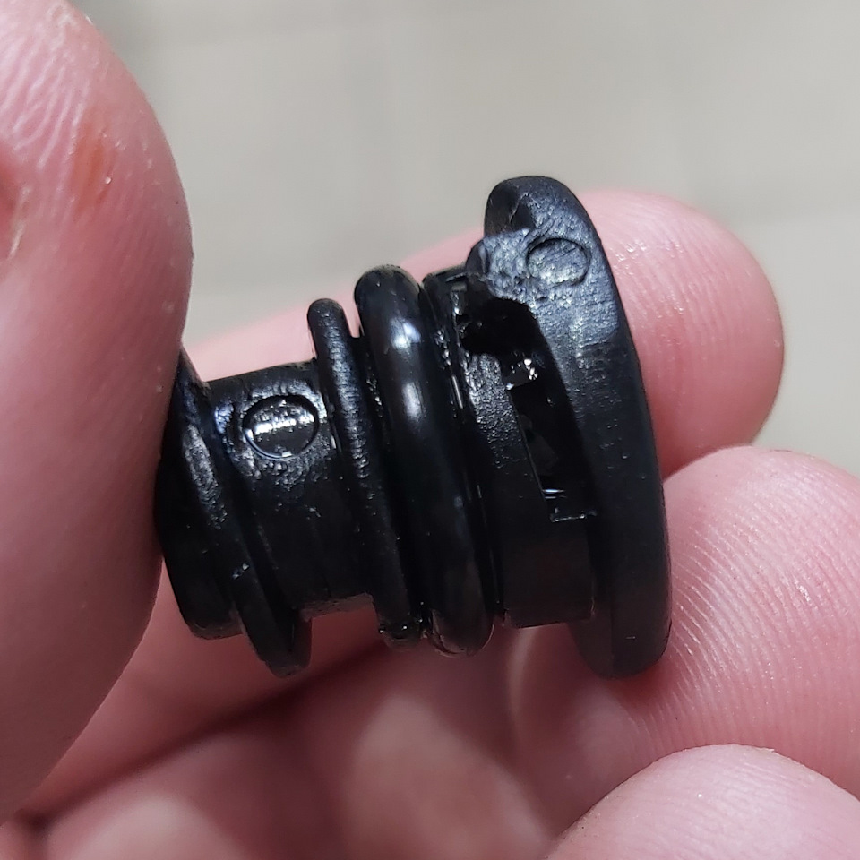

Поставили говеную пробку изначально, тебе еще повезло, были случаи что ночь столько масла вытекало что прям лужа большая под машиной была, и тоже проблема была исключительно в пробке
То есть мне педалировать в первую очередь замену пробки?
Ну, если криворукий спец не навернул резьбу в самом поддоне, конечно.
И если навернул, то какой поддон выбрать?
для начала заменить пробку и всё замыть, в том числе защиту

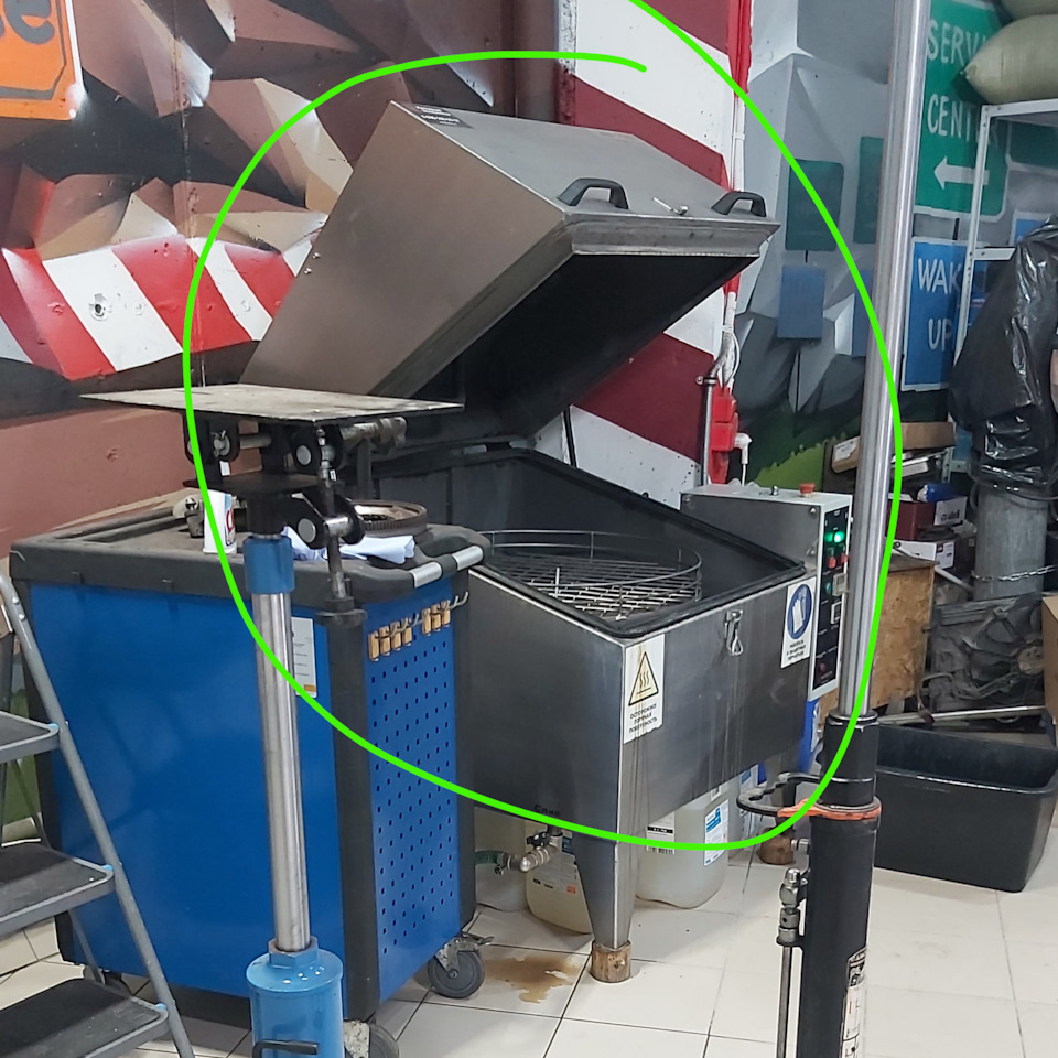

В тот раз мне после съёма поддона мыли его в такой приблуде — а-ля "посудомойка".

На Али есть поддон алюминь ценник в район 4-5 тыс идет. Кто то даже ставил. Смотри, что есть на AliExpress! 06K103600R полностью из алюминиевого сплава улучшенная модель поддона для отработанного масла для Audi A1 A3 Q2 TT VW Golf MK7 GTI Sharan Tiguan 06K 103 600 R за 3 647,60 ₽

Знакомый ставил.
Его вердикт — пожалел. Прикол оказался в том, что то, о чем пишется в объявах (мол, "таблетка от головной боли по поводу температуры масла") это гон чистой воды.
Тонкость в том, что этот поддон очень бодро греется. И не от масла, а от блока (к нему плотно же прикручен). Блок двига нагревается быстрее масла, от него поддон (да ещё и алюминий очень теплопроводный) и, в реальности, получается наоборот даже — масло немного подогревается даже. Темпа даже выше стала немного.
Обдув не работает. Толком не охлаждает. От сот толку нет. Прежде всего потому, что поддон постоянно "получает" тепло от блока.

Сто пудов потекла пробка за 400р

Я б пробку заменил, но мне, когда звонил в сервис, наговорили про кривую отливку поддона, мол, если не орига, то криво будет стоять.
Потому и спрашиваю.
Хотя, они же и ставили (спецсервис по вагам). Но ничего про совместимость не сообщили.
На артикул, как понял, не смотрели.
Ну раз они и ставили, пусть меняют за свой счет. Пробку точно меняли? Раз такие у них косяки. Мне пробку не поменяли тоже подтекало, но вверх масло сильно от пробки не ползет, только вокруг нее было, но хотя если совсем плохо все . Вообщем херовый сервис если не видят от куда масло сочится .
Месяц сухо было. Может потому, что жара и периодически наваливал?
"За свой счёт" наш спецсервис не практикует. Буду, конечно, этот вопрос поднимать, но там очень с этим сложно. Сам удивлён был сильно этим. Вроде известный ваг-сервис у нас.
Пробку, вроде меняли, че-то помнится, что из пакетика доставали.
В заказ-наряде указана, 400₽.

Может пробка китайская. На оригинале должны быть буквы RSM на торце.
А за 400р какая ж она еще будет
Можно FEBI 48897 брать. Там пробка идентичная оригинальной. Она будет 400-500₽ стоить. Но я и оригинальные находил по 250, правда зимой это было.
Miha31i
Клянутся, что орига пробка. )
Miha31i
Правда артикулы не написали.)
Baskerville89
На самой пробке?
Ага
Благодарю за инфу, посмотрю обязательно.
только буквы RSM строго вертикально, а то китайцам походу рассказали они уже с ними научились штамповать только горизонтально рисуют )) на ориге резинка мягкая и она ставится со щелчком, китайская туго. лучше взять как сказали выше феби.
На фото выше это вертикально или горизонтально?
Спасибо, учту.

Левая пробка оказалась. Там надломился фиксатор.
Поставили такую же. Специализированный сервис по Ваг в Ростове-на-Дону. Вот такой сервис. Ни букв, ничего. Резинка визуально в сравнении с вашей тоньше (фото прилагаю).
Подскажите, пожалуйста, где можно купить такую, как у вас на фото? Название/артикул FEBI 48897? Или какой лучше?
Кстати и поддон у меня стоит левый — ни одной буквы/артикула/ниxeрa. Правда ставили мне его в ара-сервисе. Там не до жиру было, время пожимало. Но, всё равно, наедалово не радует.)
Да что говорить, сейчас где угодно можно на китайскую подделку напороться( я могу вам отправить пробку, если время терпит. За неделю дойдет наверно.
Поставили сегодня эту, вроде в этот раз сказали, что нормально. А прошлую, мол, перекрутили и надломили.
"Надломили" там же, в нашем хвалёном спец-ваг-сервисе ростовском известном.
