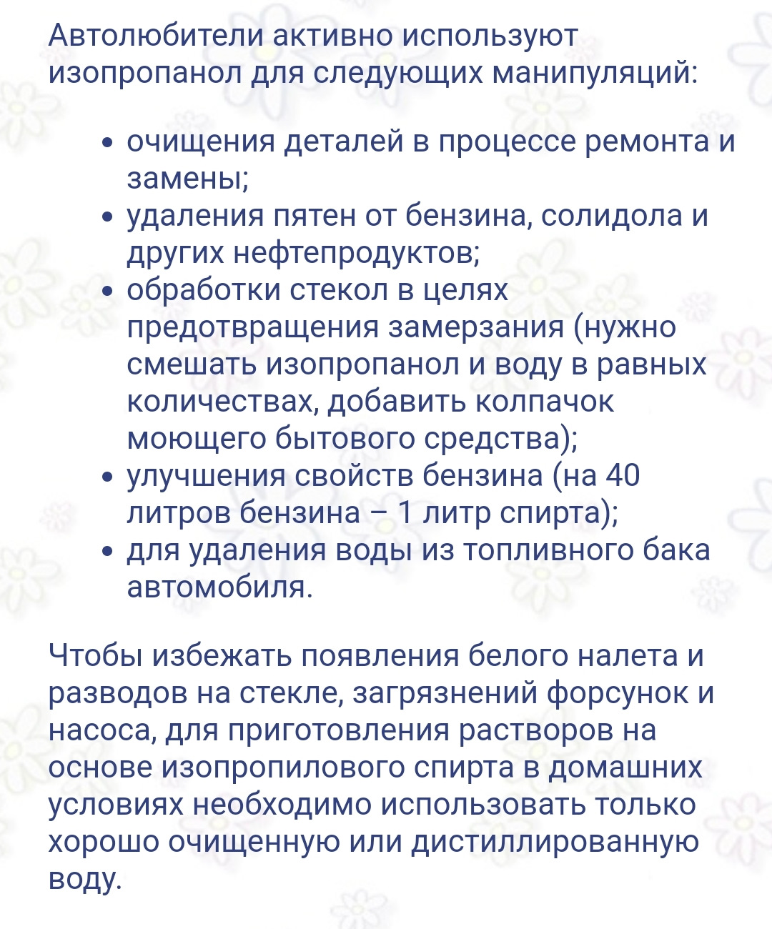

Еще протестировал топливо типа Е10. Намешал 45 литров 100го ГПН и 5 литров изопропилового спирта.
Сейчас и впрыск (когда он включен) не водометанол, а водоизопропил. Намешан примерно 50/50.
Загуглил и выяснил, что октановое число 122, что не хуже, чем у метанола, а доступность, безопасность и цена — его сильные стороны. Если арифметически считать, то октановое число E10 получилось чуть выше 102. Углы, конечно, красивые на таком топливе даже без впрыска водометанола.

Иван, подскажи, что за спирт заливаешь в свой авто и где брал?
Изопропиловый. На озоне.
Это вонючего этого? Он для форсунок не вреден?
Да я его не нюхал)
Он же спирт, с октановым числом около 122. Чем он может быть вреден.
Ну и будь то этанол, метанол или изопропил, они воду "вяжут", что полезно периодически в баке.
Изопропиловый очень агрессивен к резиновым изделиям. Ну и вонь от него … его нюхать не надо, он воняет капец как, по работе его хватает для технических нужд. Стараюсь заменять этиловым. Ну ладно, понял.
Ну он в любом случае идёт не чистый. Впрыск — 50/50 с водой, если в бак, то 5л спирта и 45 бензина.
Вот в бачок омывателя крайне не рекомендую его добавлять, вонять будет так, что с ума сойдешь. Я уже пробовал.
