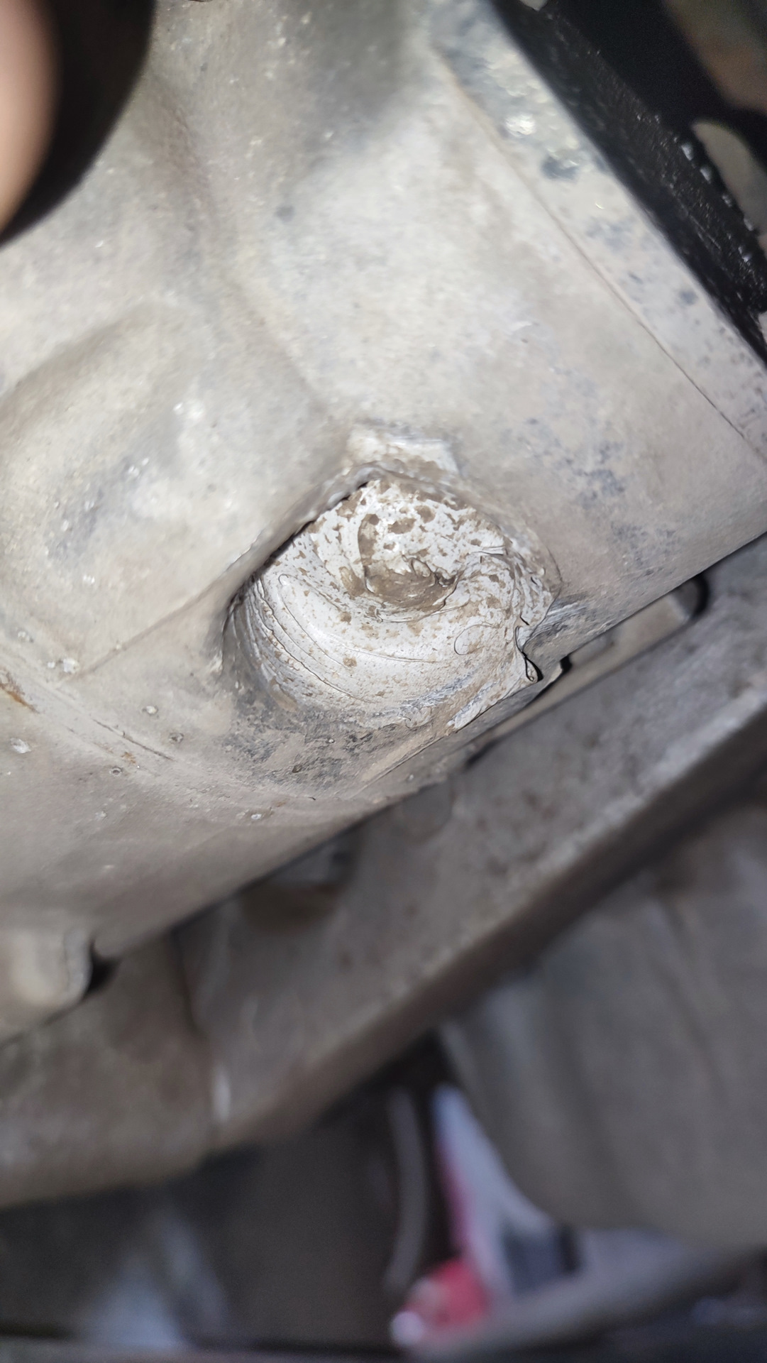

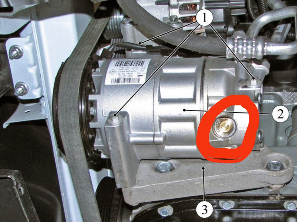

При очередных экспериментах с вестой заметил, что компрессор кондиционера весь в масле, а вокруг всё сухо. Отмыл бензином, поездил пару дней, опять весь в масле.
Масло гонит из под клапана управления компрессором, он же регулирующий, он же предохранительный, назовите как хотите.
Снимается легко, снимаем стопорное кольцо и вытаскиваем клапан, только перед этим нужно убрать давление из системы, либо откачать фреон, либо выпустить остатки.
Проблема в том, что появилась коррозия в корпусе, в том месте где стоит уплотнительное кольцо.
Собственно нужно мелкой наждачной выводить поверхность и пытаться найти кольцо чуть толще.
Я в итоге не нашёл, поставил такого же размера, но новое.
И плюсом после установки затолкал силиконового герметика в зазор между корпусом и клапаном и после поставил стопор.
Теперь остаётся наблюдать, начнёт ли заново гнать масло.
Звонил в один сервис, специализирующийся на ремонте автокондиционеров, чтобы самому не искать кольцо, объяснил в чем проблема, сказали не будут браться, результат 50/50, либо новый компрессор ставь, либо чини сам.
Чтобы такая беда не происходила с новья надо обработать это место литолом или пушсалом, чтобы исключить доступ влаги под стопорное кольцо

Артикул не знаю, просто в магазине подобрал из кучи разных. Родное 17х21мм,
Искал 17х22мм так и не попалось. Пока посмотрю справится герметик или нет.
Обезжирить и поставить на герметик. Можно ещё кольцо потолще подобрать.
Кольцо немного по толще не нашёл, поставил новое, на само кольцо герметик не наносил, нанёс на металл после кольца.
после кольца стопорного? снаружи? как полёт?
Вставил клапан с резиновым кольцом новым на место, затолкал в зазор между корпусом и клапаном герметик. Потом поставил стопорное кольцо и ещё раз всё герметикиком покрыл. Всё сухо до сих пор.
