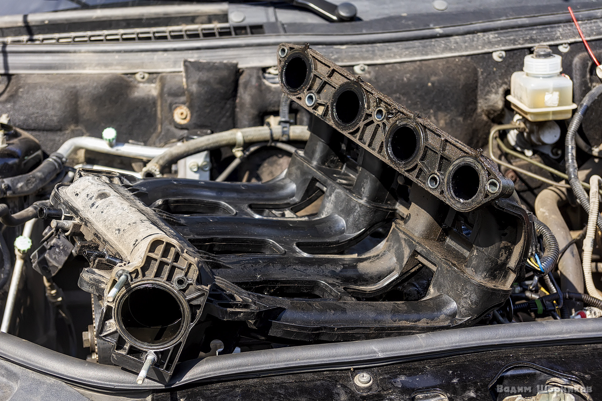

Насмотревшись видео на ютубе приготовился к тому, что снять впускной коллектор, или как его называют — ресивер можно только если залезть под машину. Это не так. Снять впускной коллектор можно сверху, без ямы или подъёмника. Снизу ничего делать не надо. Ресивер крепится к двигателю на двух шпильках на крышке головки блока цилиндров, с этим проблем нет. Проблемно открутить два болта и три гайки, которыми ресивер крепится к головке блока цилиндров.

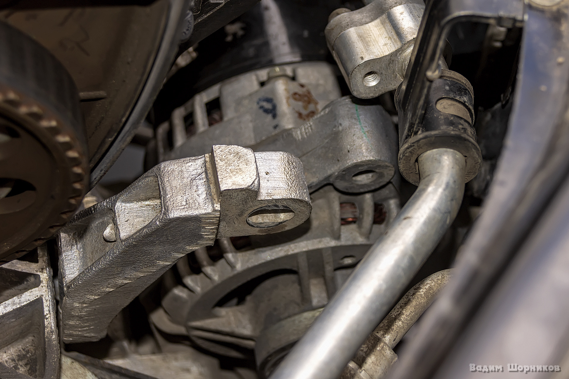

Для того, чтоб подобраться к крайнему со стороны 1-го цилиндра болту, я снял ремень генератора и компрессора, снял верхний болт крепления генератора к кронштейну. Потом ослабил нижний болт генератора и отодвинул генератор от двигателя.
Снял патрубок картерных газов и трубку масляного щупа. Болт открутил трещоткой с карданчиком.
К крайнему болту со стороны 4-го цилиндра вообще вопросов нет — к нему доступ без проблем.
К гайке шпильки между 2-м и 3-м цилиндрами доступ трещоткой с коротким удлинителем. Для правой руки доступ со стороны воздушного фильтра.
Гайка между 3-м и 4-м цилиндрами откручивается аналогично средней гайке. Трещоткой с коротким удлинителем рукой со стороны воздушного фильтра.
Самая интересная гайка находится между 1-м и 2-м цилиндрами. Эту гайку я ослабил самой первой, а откручивал последней. Использовал вороток с длинным удлинителем. Моя трещотка с длинным удлинителем туда не помещалась, с коротким удлинителем было не достать. Пришлось крутить эту гайку воротком. На эту гайку ушло минут 20 времени.

На часах уже 5-30 утра и вот ресивер в моих руках. Впускные окна ГБЦ заткнул обычной губкой, чтоб туда не летела пыль и грязь. Мне понадобилось 3 часа, чтоб его снять. Если из этого времени выкинуть время на поиск дощечек и поддомкрачивание машины, то можно сказать, что чисто рабочего времени с парой перекуров я снял его за 2 часа.
