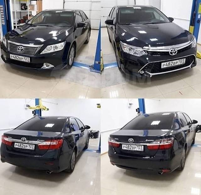

На ресте видимо входят так. Сабли у нас разные.

Видимо я понял в чем дело, у вас рестайлинговая версия авто, а у меня дорес сабли разные видима на ресте она из за того что узкая позволяет сделать указанную манипуляцию без разборки.
