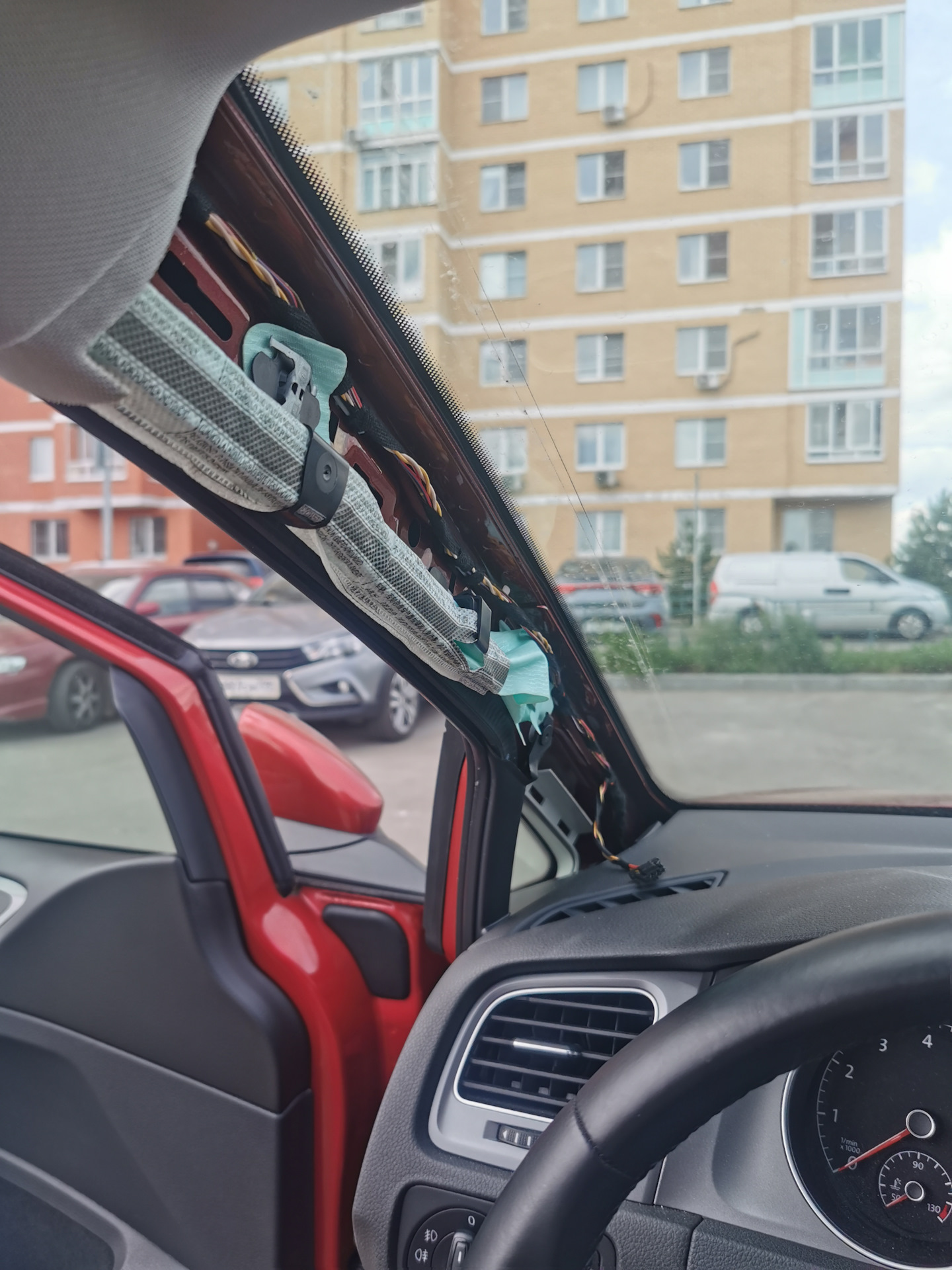

Совсем не тривиальная задача. На драйве есть записи, но мне не хватило. Снял 10 мин назад, но ипался долго, подушка все же рядом.
Начнем. В любой непонятной ситуации скидываем плюс акб.
Как делал я.
Для начала верх стойки расшатывалчтобы получить хоть какой-то просвет.
Это было не сложно.
Далее боль и тоска. Долго тыркался, стоит крепко как в марте.
По итогу решил действовать через "лаз между подушкой и металлом стойки".
Отлично подошел металлический сьемник крепежа.
Вставлял между кузовом и пластиковым держателем защелки.
Немного давим, защелка немного выскакивает, до "усиков".
Так все 3 защелки (самая нижняя без усов).
Получаем накладку сдвинутую до усов, на 1/2 хода до отщелкивания.
На усах она стоит мертво. Поэтому ход выбрал самый простой.
Тонкой отверткой выбиваем металлические защелки из пластиковых держателей на облицовке, в кузове длинная прорезь, места для хода защелки много. Выбивал 2, нижняя без усов, сама вышла.
Далее просто уверенно и крепко тянем облицовку вверх. Не повредите потолок.
Ура.

кстати на гольфе эти стойки снимаются очень тяжело, мы заипались их вынимать когда делали ап по автозвуку, а после перетяжки их запихнуть был еще тот квест…
И чего сложного? Я снимал эти облицовки на куче автомобилей. Практически везде схема одинакова — подцепил и не стесняясь потянул. Ещё ни разу ни одной защёлки не поломал.
Защелки с крючками вижу первый раз. Выдерать их через силу, еще и в сантиметре от подушки, не каждого бог наградил бесстрашностью.
Запись для себя и для тех у кого сложности, кичиться в данном случае очень тупо.
У кого сложности, тот находит, как минимум, видео, а, как максимум, сервисную инструкцию на нужную операцию. А когда возникают подобные нюансы, которые вам удалось победить, я рекомендовал бы снабдить описание процесса большим количеством фотографий и схемой как сдвигать клипсы из креплений на облицовке. Я нашёл это немного порывшись в интернете, видео и фото как чего делается полно.
У соплатформенных вашему Golf Leon-3, Octavia A7, и ещё у Jetta А5, эта облицовка снимается без всяких заморочек — клипс с крючками у них нет.
