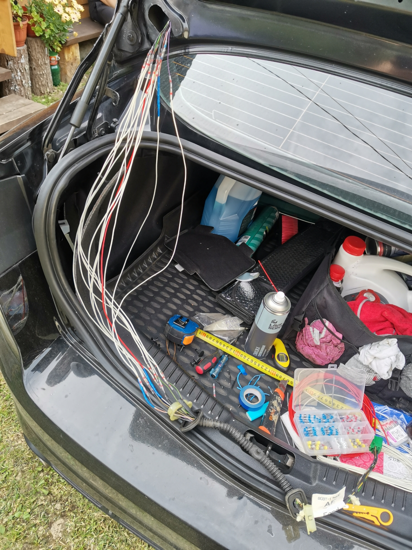

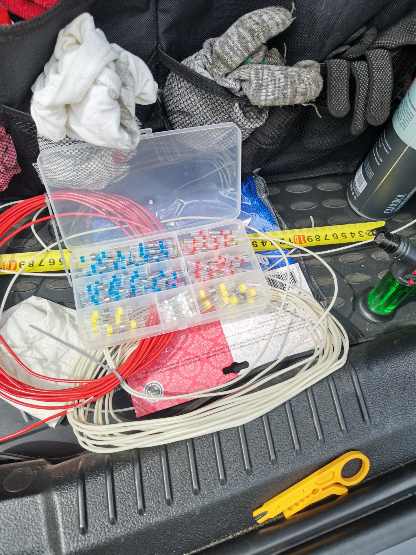

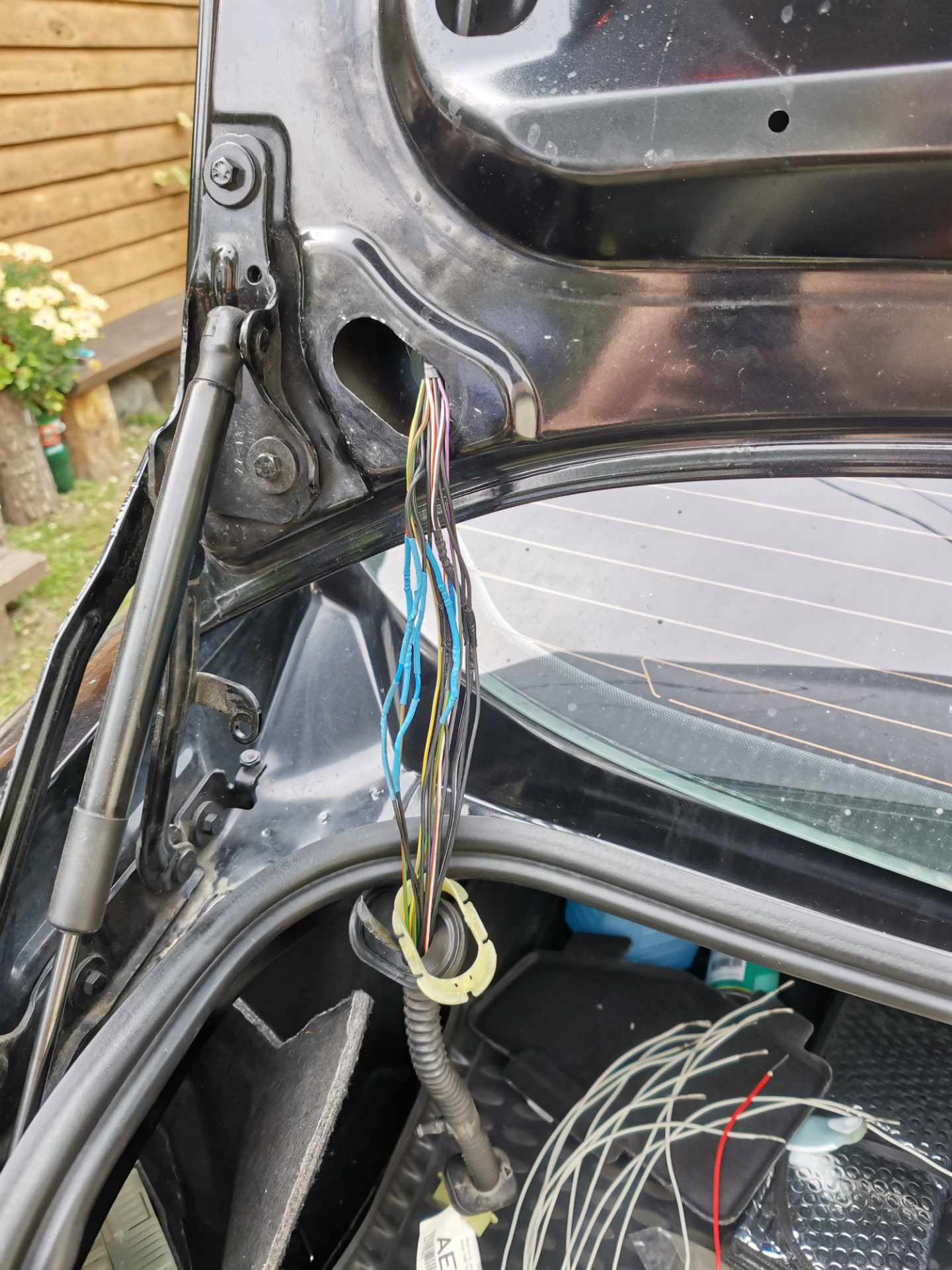

Был малюсенький отпуск, выбрал время занялся косой, уже делал скрутки с наращиванием ранее, но они все равно ломаются, поэтому купил МГШВ, термоусадку с припоем, нарастил проводку чтоб через гофру шел новый кабель, старые убрал в неподвижное место, и …

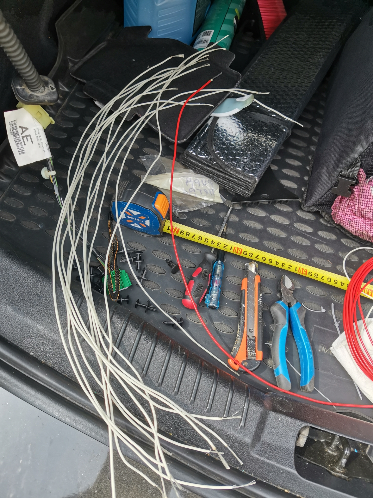

Какого сечения провода нужны и сколько? А то чувствую что мне тоже скоро предстоит
Их там 13 штук
Я сделал 0.75 — 12 шт
1,5 — 1шт
По 70 см

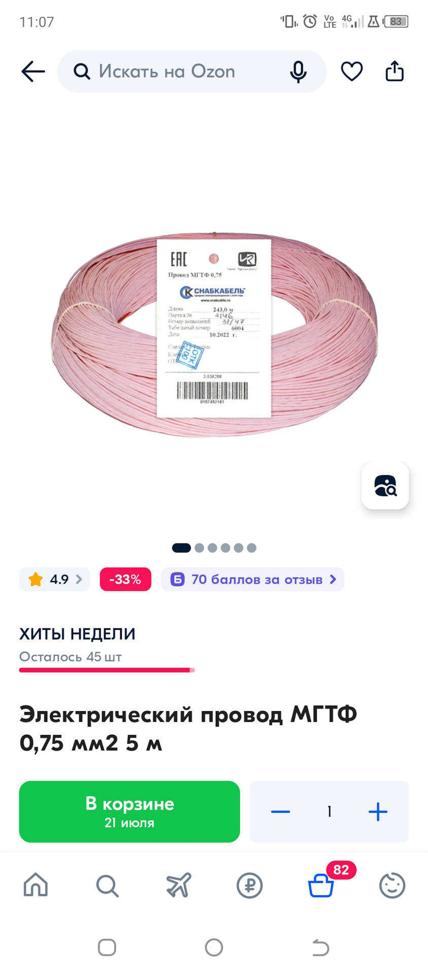

Он не жёсткий?
Нет, он плотный, но мягкий

Многие ставят такой провод

Правильно то правильно но блин не ужели компания форд так стрёмно с экономила на проводах, 🤣
Они очень много на чем сэкономили…

Спасибо! На самом деле давно хотел сделать, но этот кабель под заказ, и все руки не доходят, а тут взял волю в кулак
