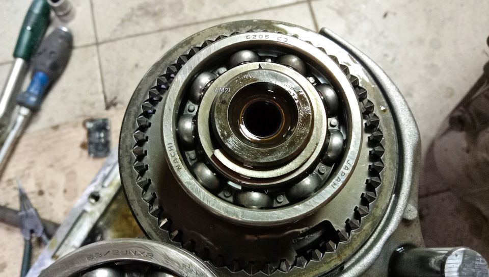

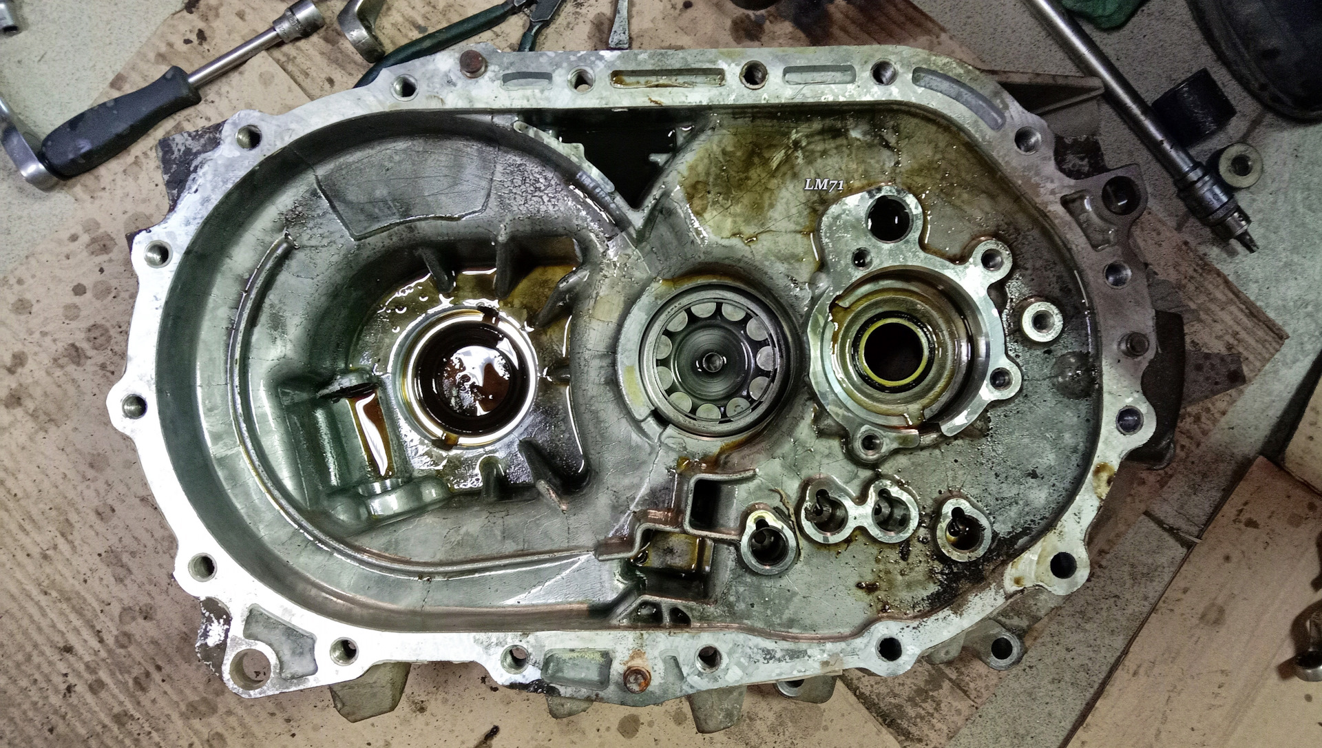

Ремонт МКПП производили мои хорошие знакомые. С демонтажом и разборкой проблем у них не возникло, делали подобную работу не в первый раз. Сказали сразу, что подшипники нужно будет менять все, поскольку если пошел уже такой громкий гул, то им точно будет плохо. Даже если на первый взгляд какие-либо старые подшипники будут казаться нормальными, то это не гарантия их исправности и нормальной дальнейшей работы. Но я и сам, как уже писал выше, собирался производить замену всех подшипников в коробке.
При снятии МКПП приемную трубу выхлопной трассы и аккумулятор трогать не понадобилось.
Передний подшипник вторичного вала был извлечен при помощи сварки и обратного молотка.
В ходе ремонта были подпилены, т.е. сделаны более острыми, зубья шестерен задней передачи, а также первой и второй передач на вторичном валу. Как мне объяснили, это сделано для лучшего зацепления.
Выжимной подшипник, установленный в 2017-м году при замене сцепления, сначала хотели выбросить, поскольку крутился он слишком легко и издавал при этом громкий шуршащий звук. Но после того, как его разобрали, промыли и заново смазали, отдали с собой, чтобы лежал в запасе. Скорее всего, в нем изначально было не слишком много смазки. Новый выжимной подшипник был также разобран, в него была добавлена смазка.
Несмотря на то, что до разбора коробка, в движении, являлась источником громкого гула, каких-то повреждений её внутренних элементов визуально замечено не было. Зато при осмотре старых подшипников через увеличительное стекло, было видно наличие множества маленьких раковин и царапин.
Направляющую втулку выжимного подшипника обработали смазкой с молибденом. Несмотря на то, что я был против данной процедуры, сказали, что смазывать обязательно нужно. Аргумент в пользу гладкого покрытия направляющей и пластиковой втулки выжимного подшипника тоже не зашел.
При замене сцепления в 2017-м году я не присутствовал, но при разборе коробки было заметно, что и в тот раз направляющую втулку выжимного подшипника смазывали.
Решили установить дополнительные магниты на сливную и заливную пробки.

Выше по тексту я писал про то, что уже после сбора коробки пришлось купить несколько алюминиевых шайб. Это были шайбы под шаровые фиксаторы направляющих включения передач. Получилось так, что старые шайбы были продавлены и фиксаторы зажимались сильнее, что и создавало вышеописанные неудобства.
Если сказать точнее, то в моем случае проблема была только в одном фиксаторе, который находится под корпусом воздушного фильтра. Поэтому неудобства и возникли только с пятой и задней передачами. Но было решено заменить сразу все шайбы под всеми фиксаторами.

каково состояние подшипников на вторичном валу?
Как и ожидалось, при осмотре старых подшипников через увеличительное стекло, было видно наличие множества маленьких раковин и царапин. Если коробка загудела, то уже точно все подшипники менять. Ну и если сняли коробку, то оставлять старые подшипники ни к чему.
