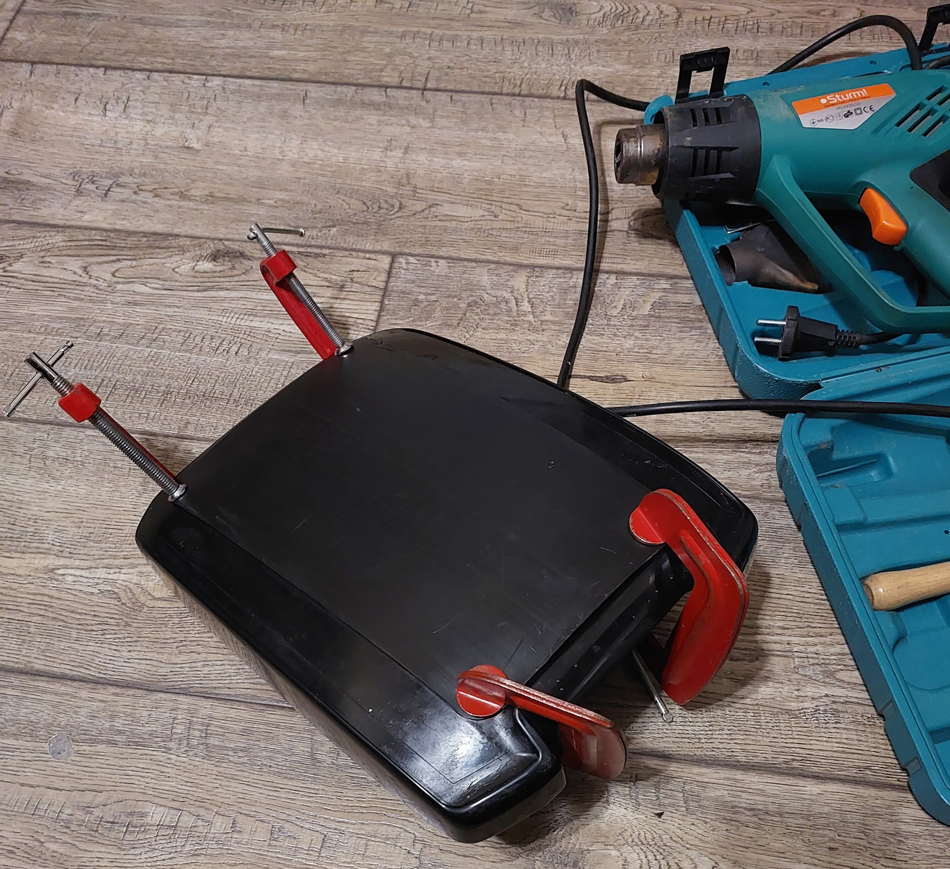

Проломленные части собираем обратно в кучу и уже с обратной стороны я армировал их скобами от степлера, вплавляя их в пластик паяльником. На следующем фото усиливаем пластик с обратной стороны наклеив на него кусочек текстолита. Клеил на вражеский эпоксидный клей ABRO, который приобрел на ОЗОНе. Текстолит прижимал струбциной.
Верх подлокотника также усилил полоской более мягкого пластика, который наклеил сверху на тот же клей Dunlop, заботливо присланный мне фирмой Ас-Интер. У меня, кстати сказать, этот клей еще с прошлого раза оставался полбутылки. Пластик предварительно грел строительным феном, чтобы он четко принял изогнутую форму поверхности подлокотника.

Насчёт непосредственно укрепления, вариант заливки герметиком или подобным изнутри крышки не подойдёт? Сплошным слоем, типа блина.
Думаю нет. Если сильно надавить все равно проломит. Сам пластик подлокотника очень хрупкий
