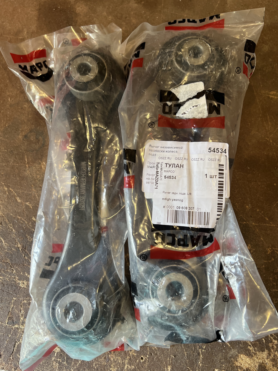

Для жопы было преобретено:
1)MLS584 Болт развальный комплект 2шт
2)RU589 Сайлентблок 4шт
3)RU550 Сайлентблок 2шт
4)RU553 Сайлентблок 2шт
5)RU601 Сайлентблок в кулаке 2шт
6)54534 MAPCO Рычаг 2шт
Все MASUMA кроме 6 пункта

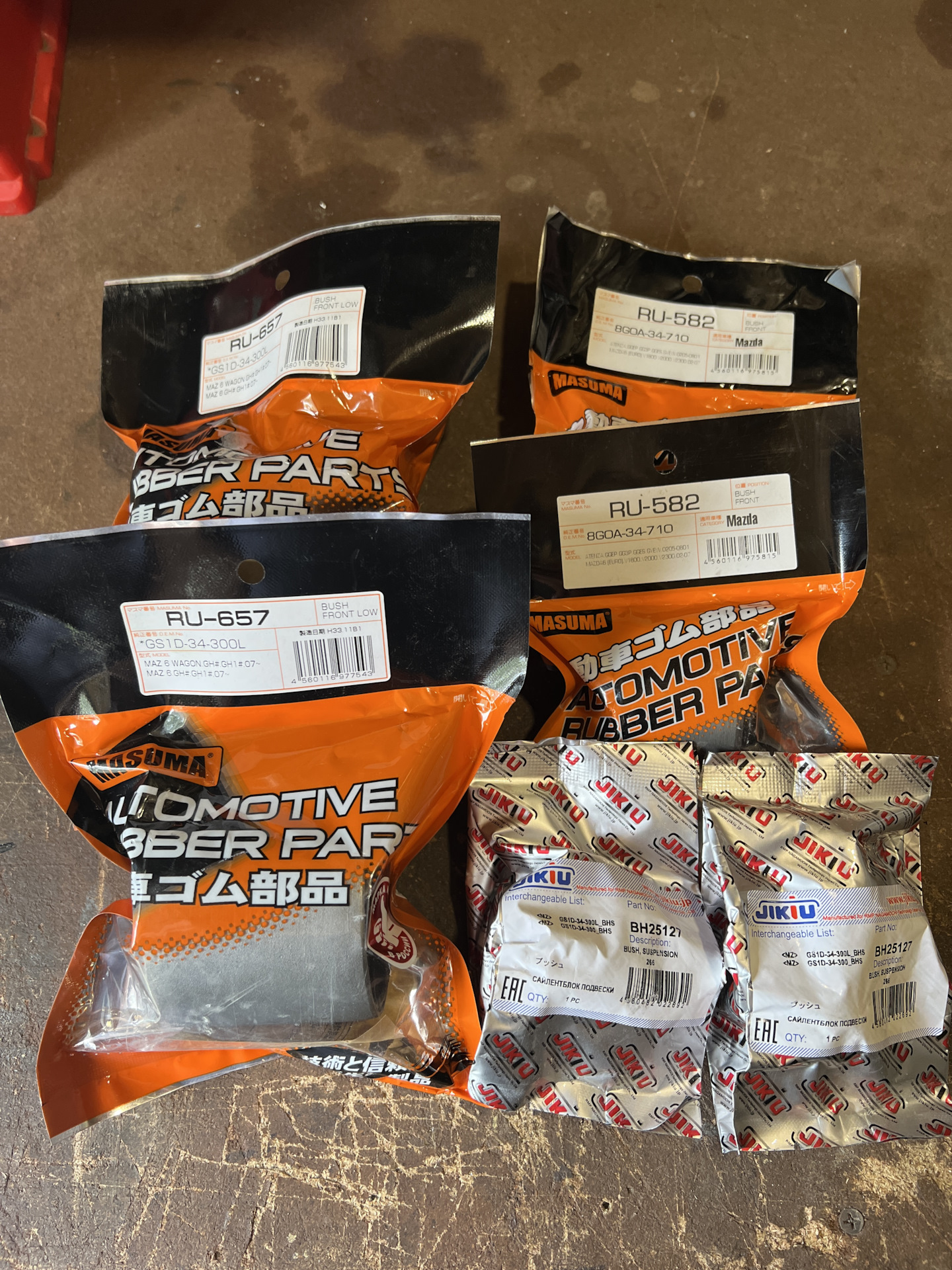

На перед:
1)RU657 Сайлентблок 2шт MASUMA
2)RU582 Сайлентблок 2шт MASUMA
3)BH25127 Сайлентблок 2шт JIKIU
По переду проблем не возникло, а вот с жопой пришлось повозится с сайлентблоками те что в кулаке.но мы справились;)
После естественно на сходразвал, по ощущениям машина стала собраннее, в повороты входит четко, лежачих проезжать стало намного мягче

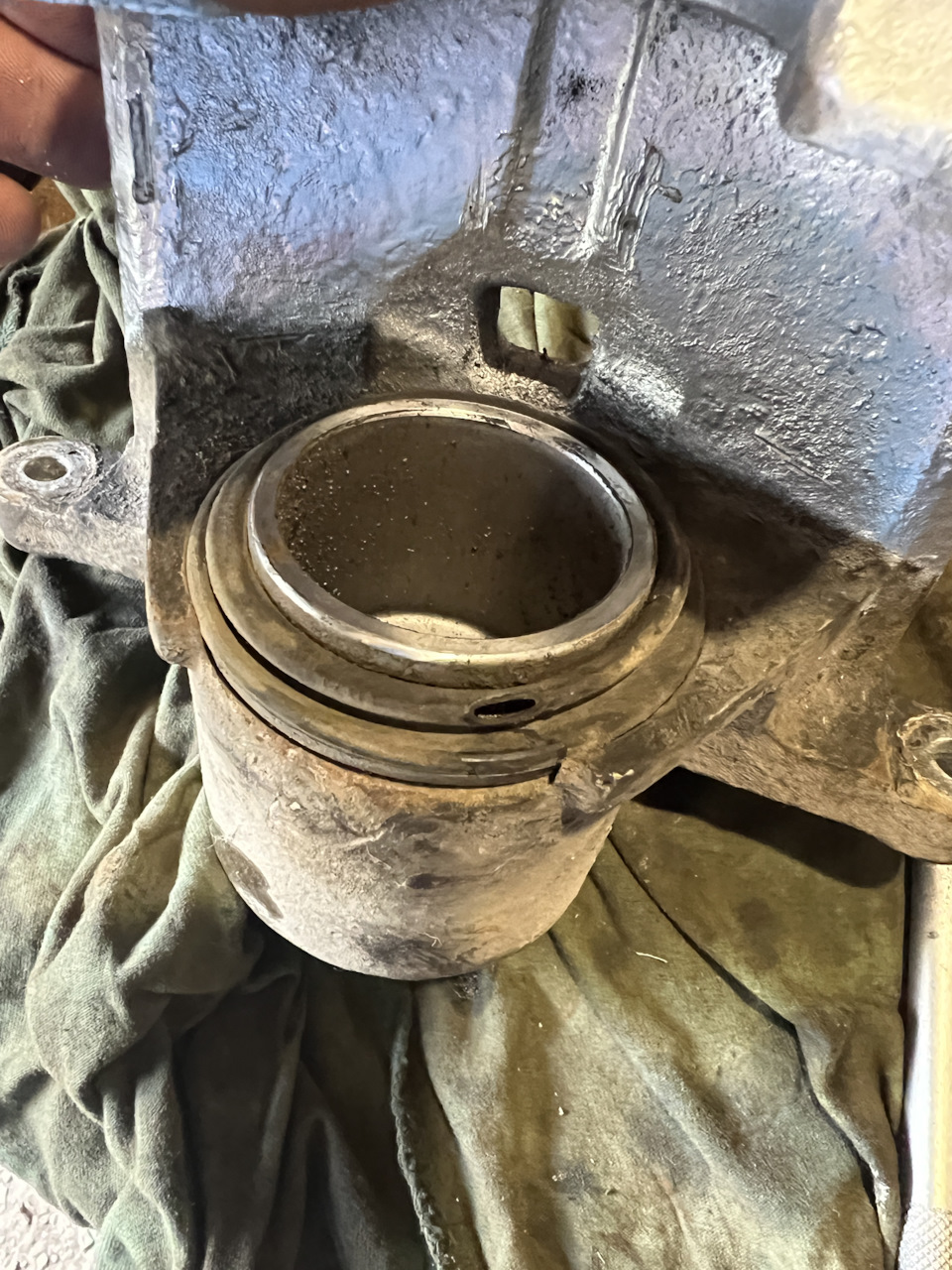

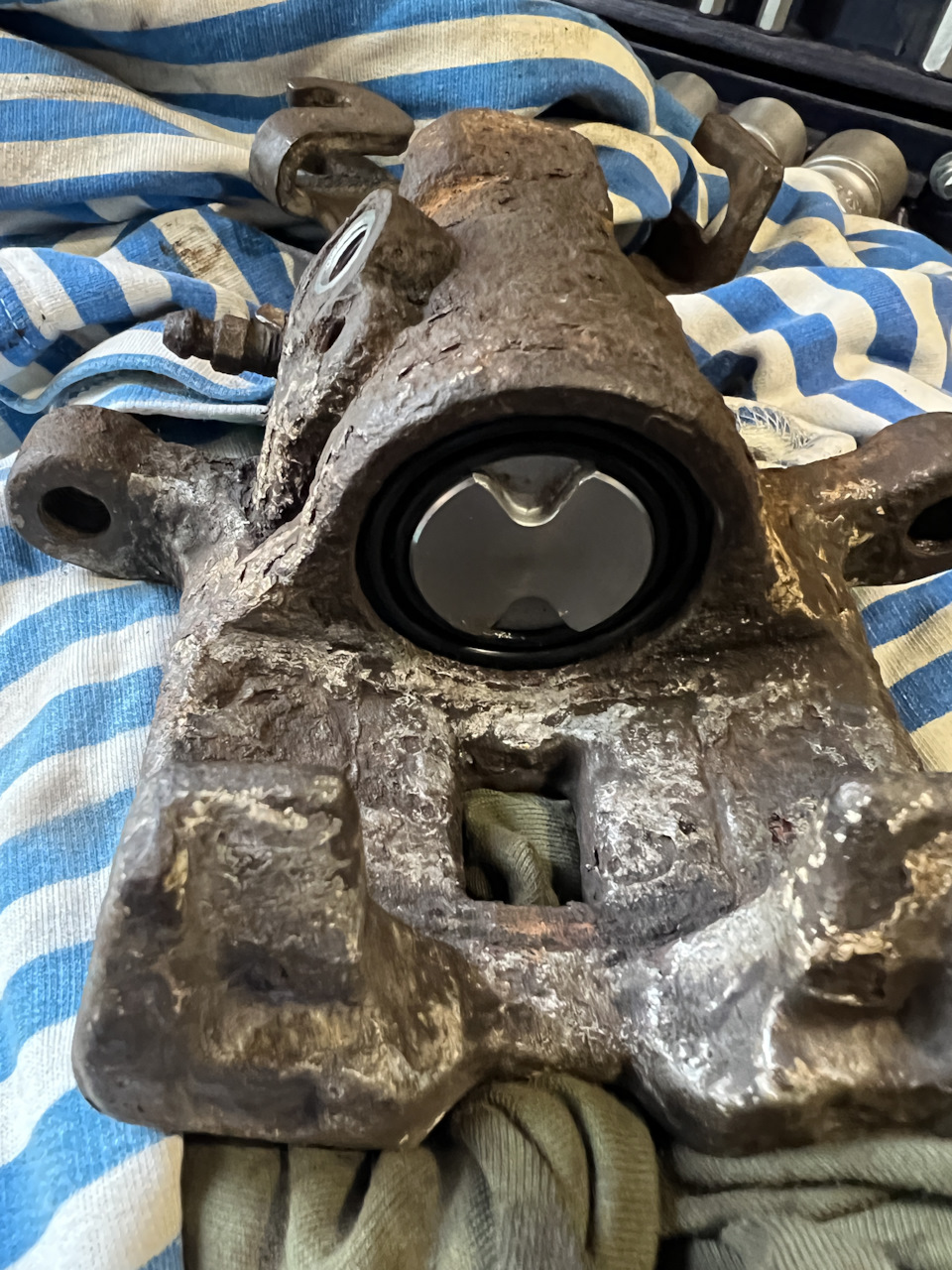

Далее решил поменять ремкомлекты всех 4х суппортов и задние тормозные диски, т.к.они просились на замену при осмотре когда делали подвеску.
Было преобретено:
1)BC0502 Lynx ремкомплект переднего суппорта(без поршней) 2шт
2)BC6078 Lynx ремкомплект заднего суппорта(с поршнем) 2шт
3)K010159 Miles Тормозной диск задний 2шт
4)Колодки(х/з лежали в гараже уже год наверно, по качеству-посмотрим, тормозят вроде норм не скрипят, не пылят
В передние суппорта я уже лазил и знаю что и как, а вот задние разбирал впервые, но все там тоже безпроблемно поменялось
