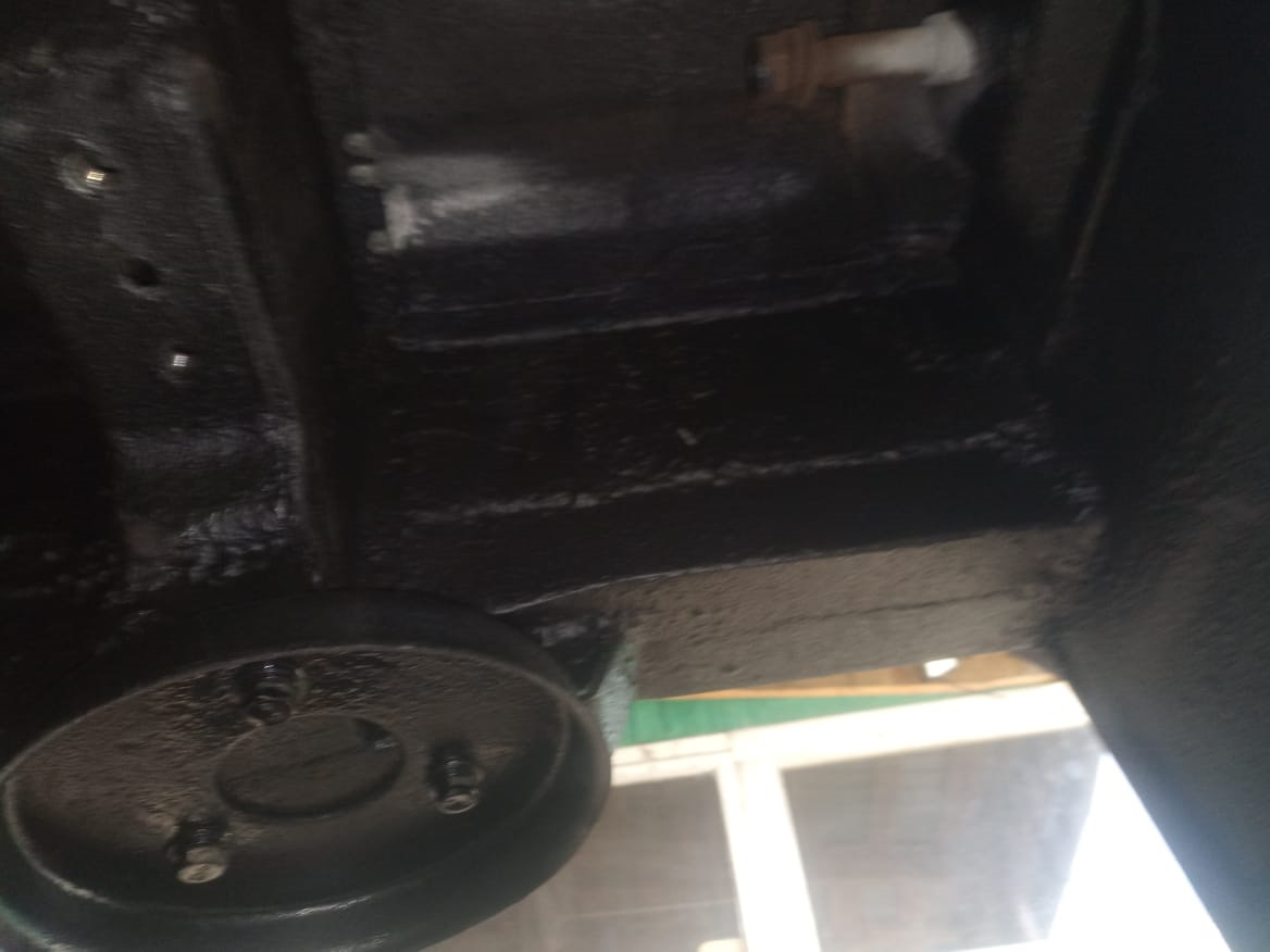

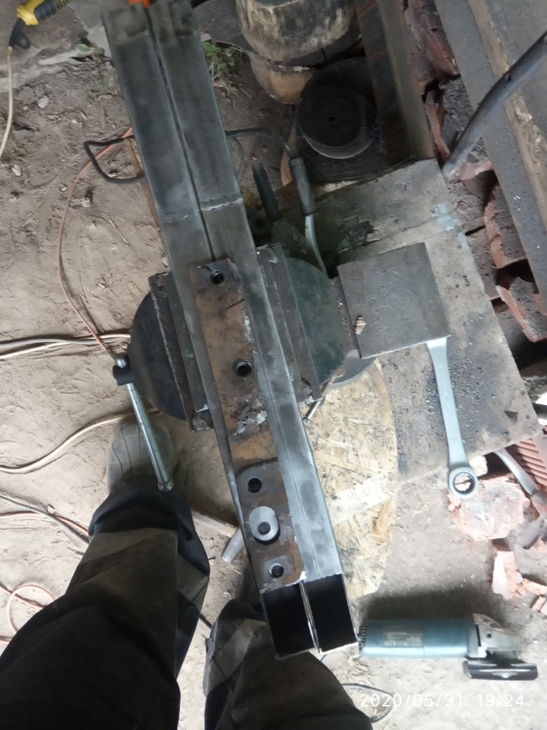

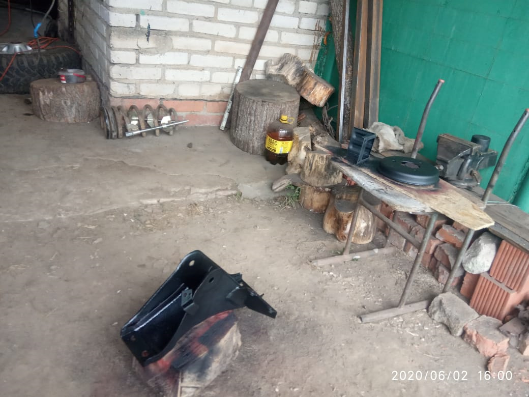

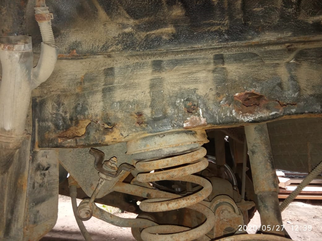

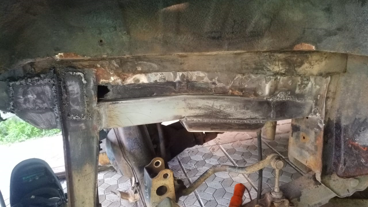

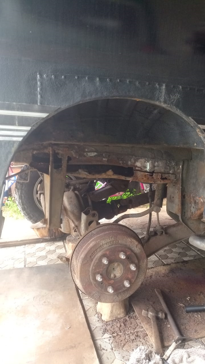

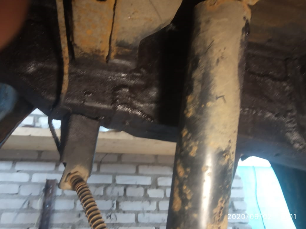

Вообщем все началось три года назад, я сделал левую сторону, вторую сторону я планировал делать на следующее лето, но была пандемия и все пропало и за правую сторону я взялся только в этом году .

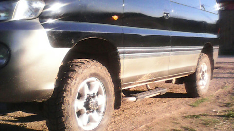

По истечению трех лет я думаю состояние не плохое на данный момент я все почистил и обновил покраску .

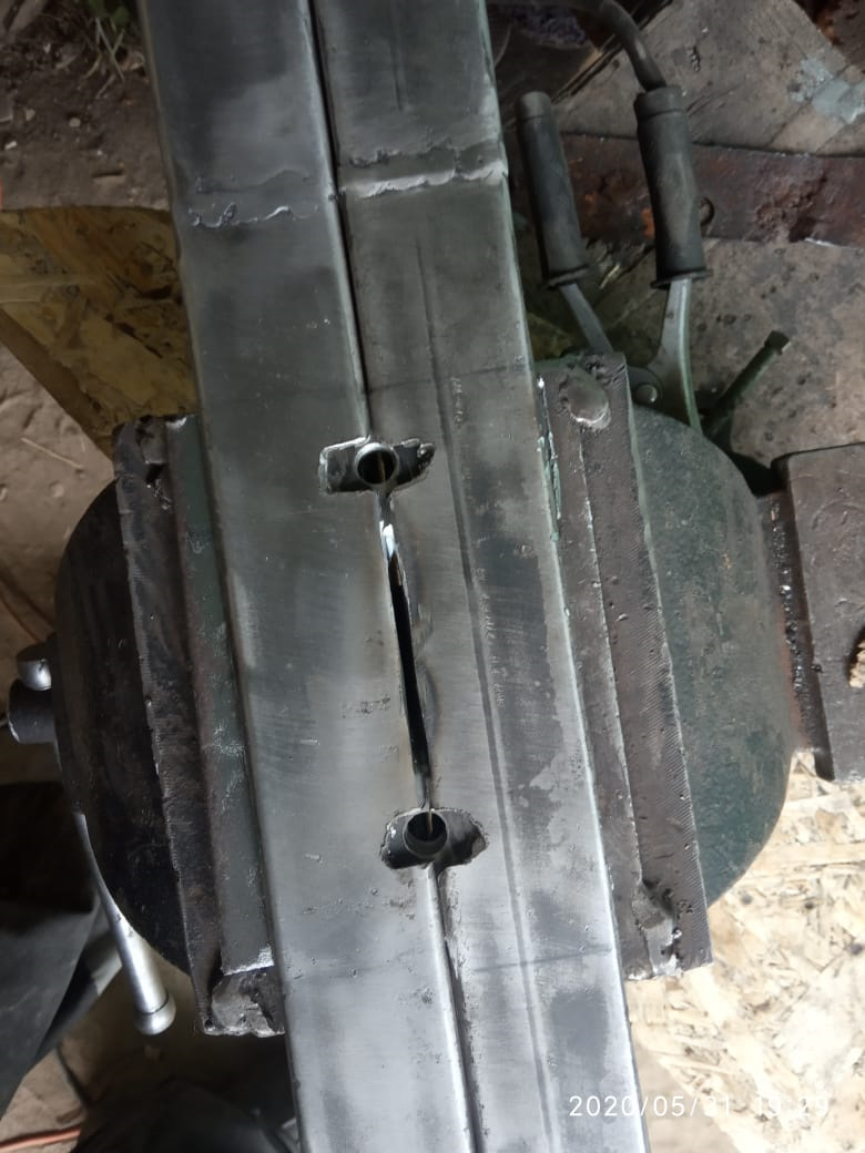

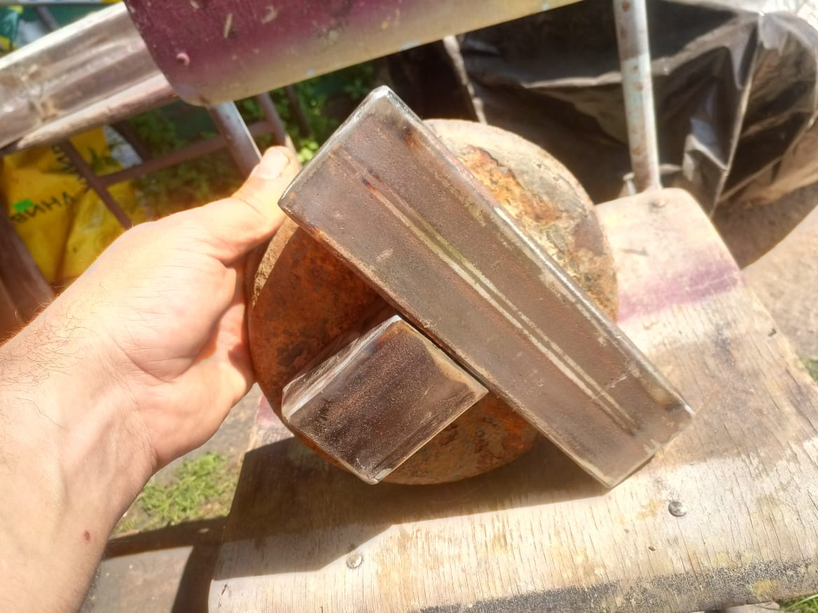

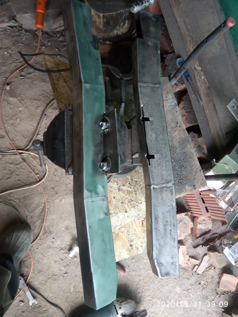

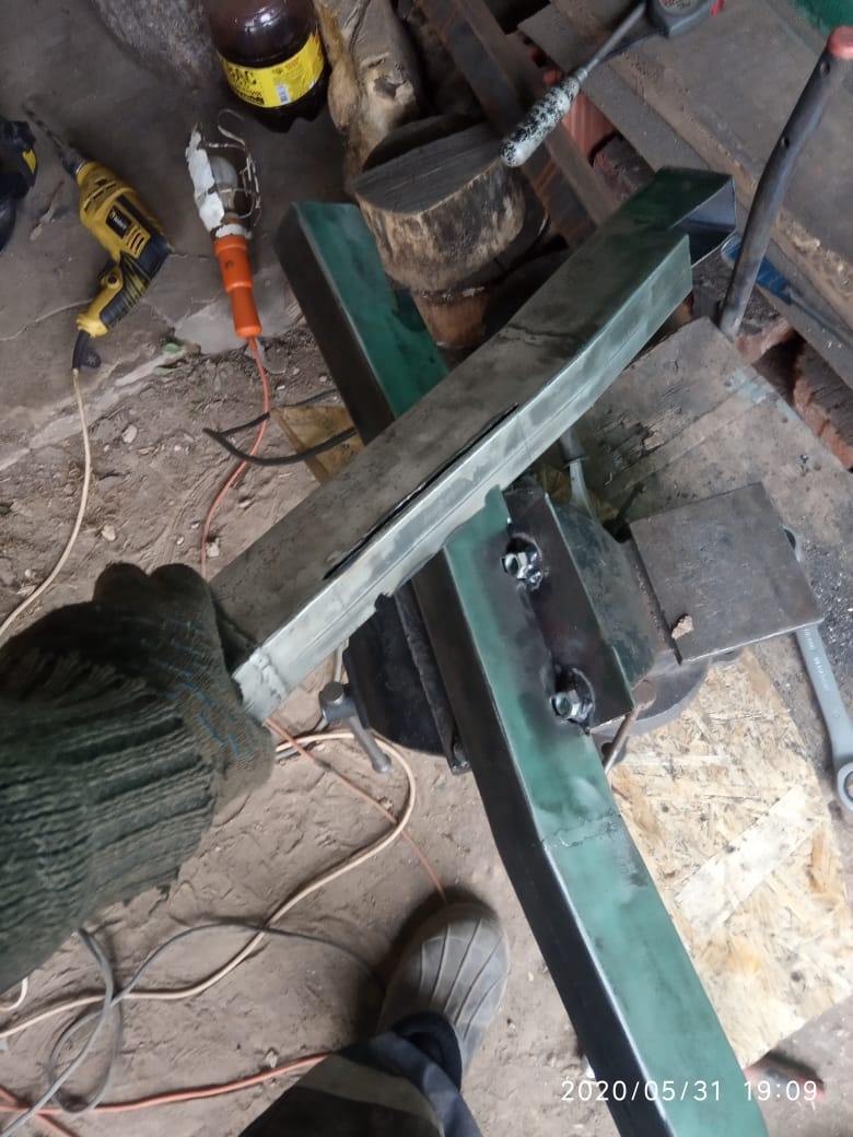

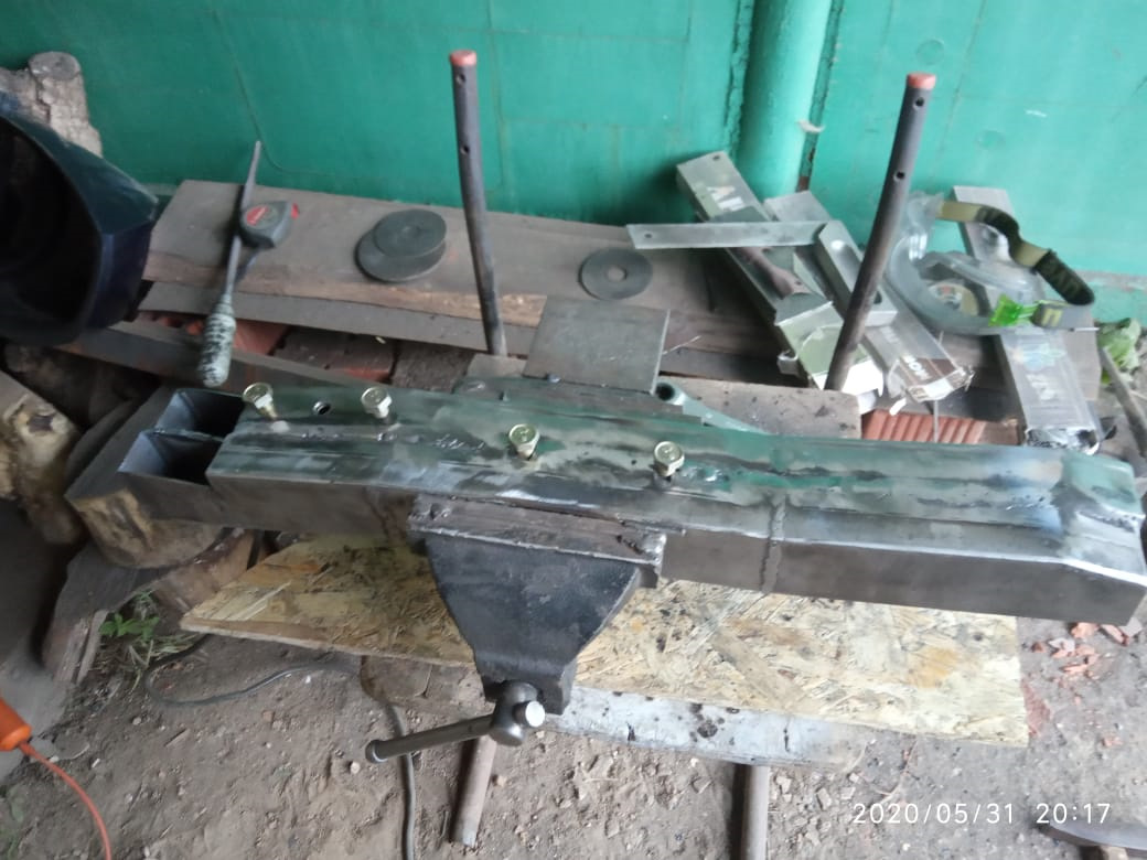

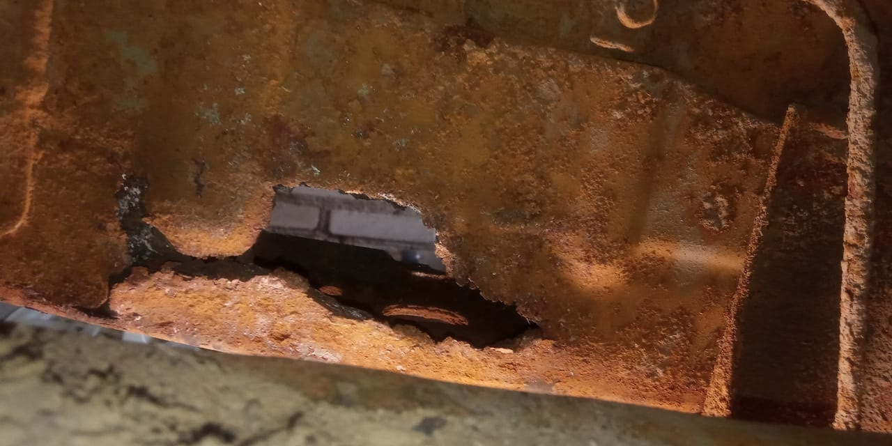

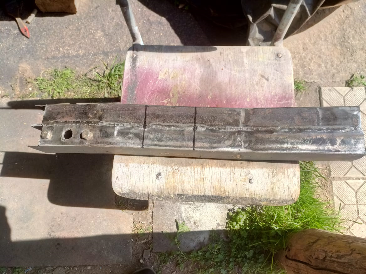

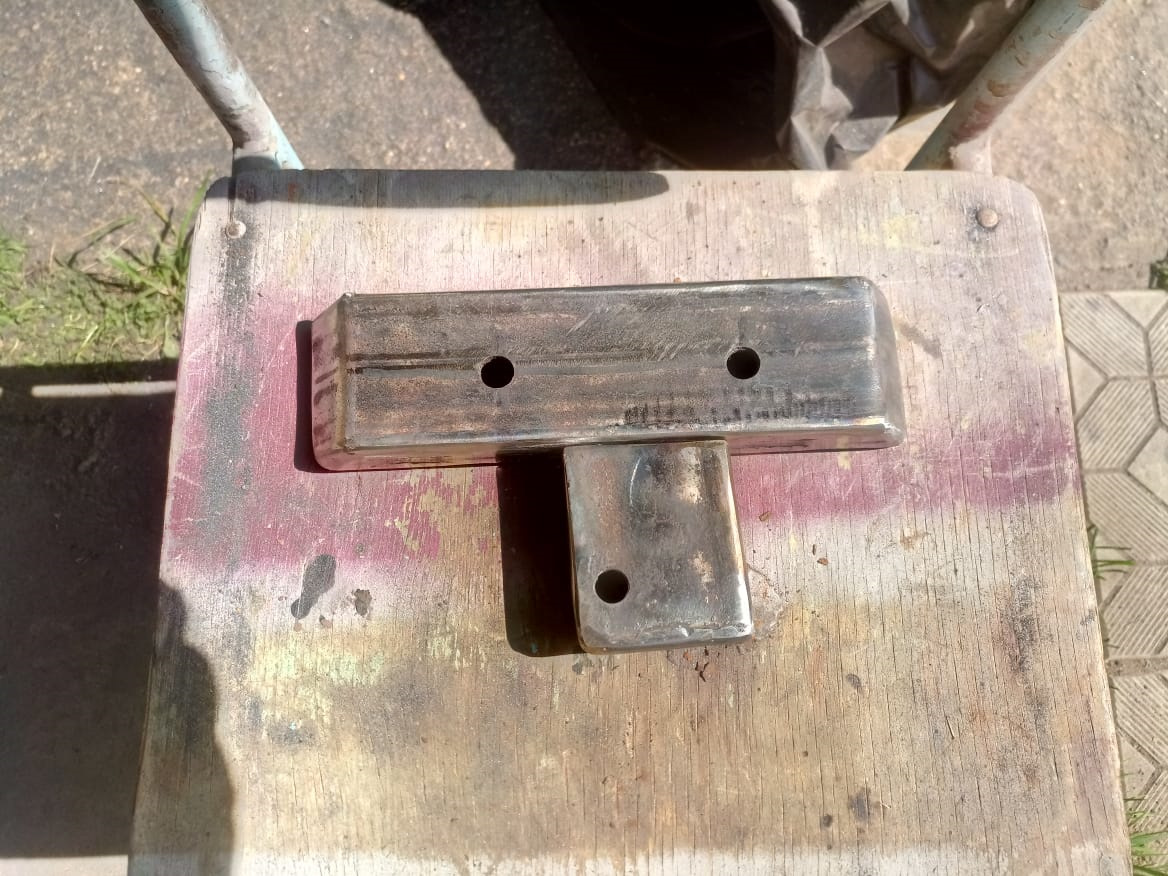

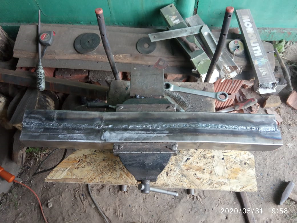

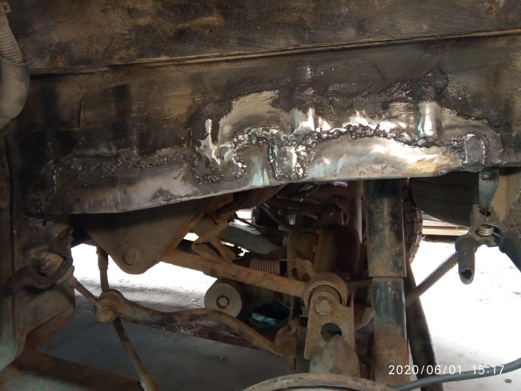

Было решено вырезать нижнюю часть и в место нее варить профильную трубу 20/40
Было сварено из двух половинок и варены туда закладные для крепления пружинной чашки и стойки стабилизатора

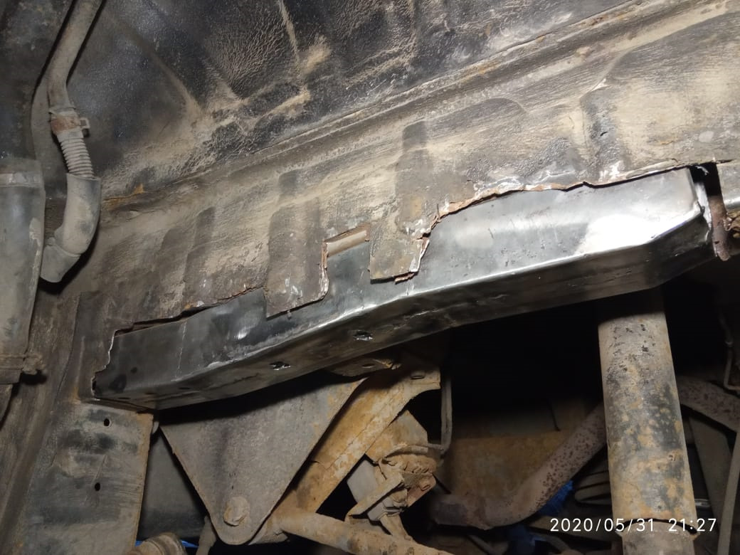

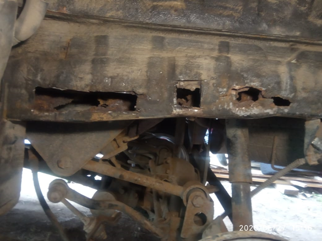

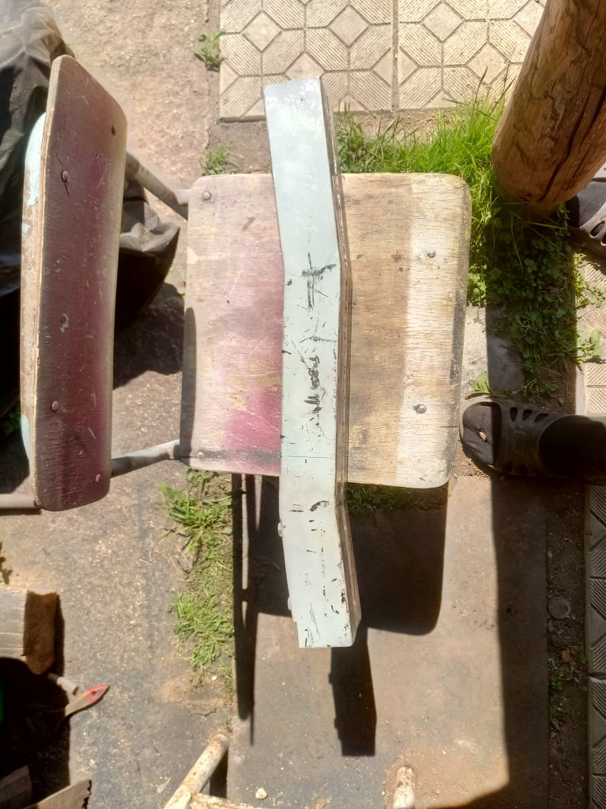

В этом году занялся правой стороной

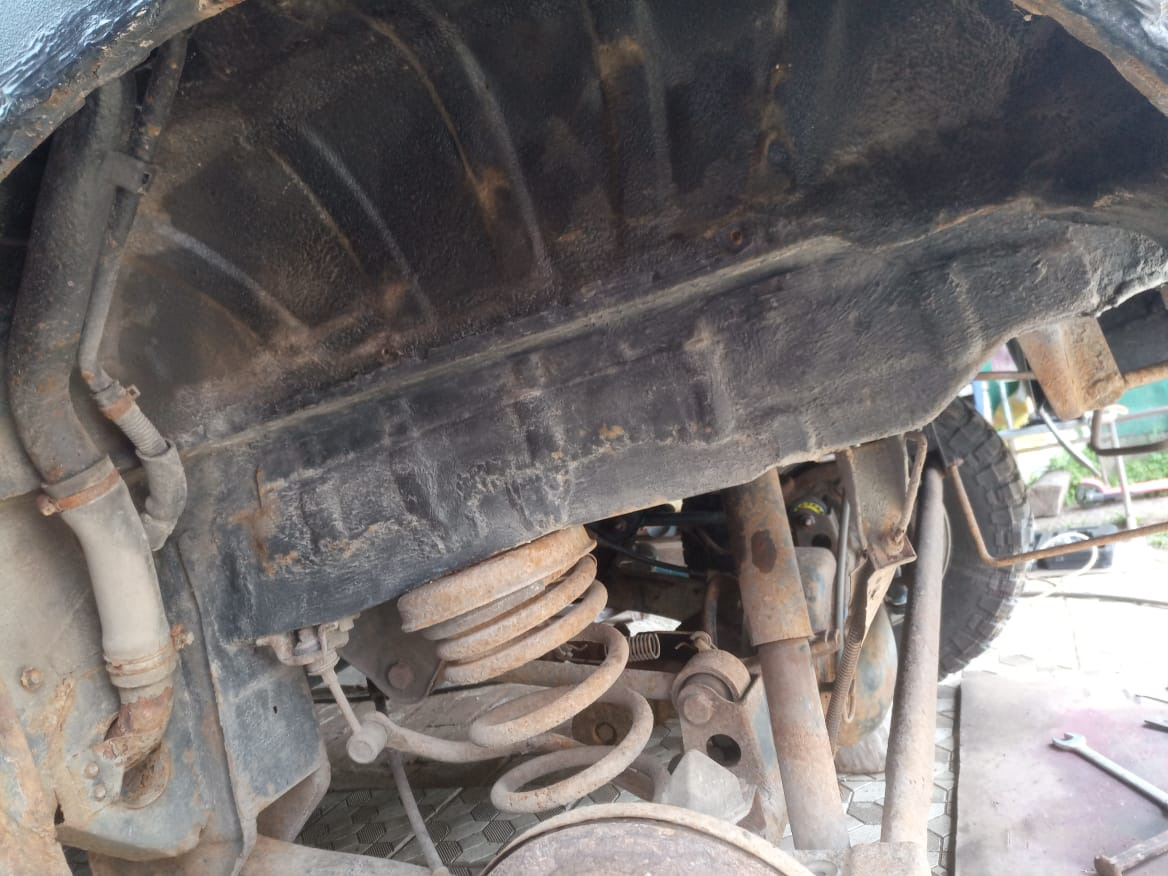

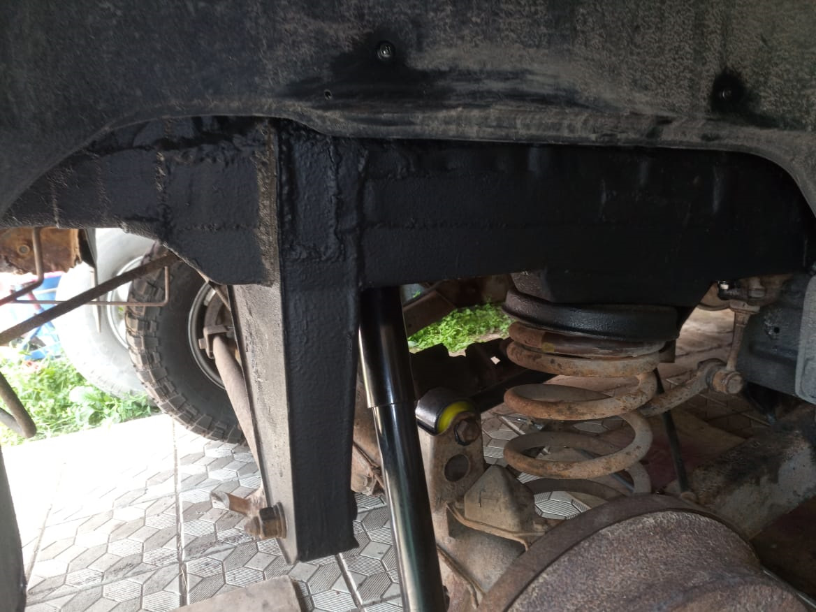

Как показали три года все выдержало и нормальном состоянии решено правую сторону делать также . Только с небольшим изменением сделать про ставку под пружинную чашку

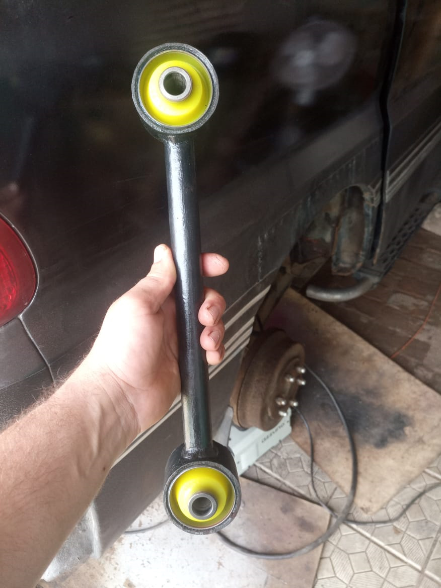

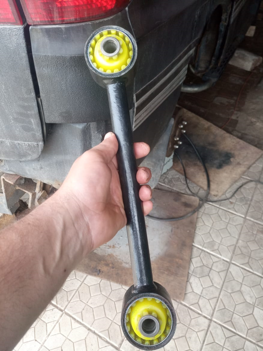

Так же поменял амортизаторы, старые совсем уже были дохлые (Zekkert SG-6347 масленые поставил )

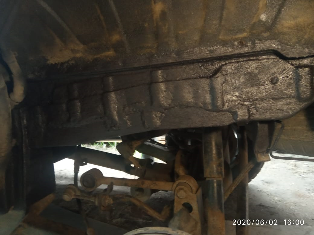

Чем задувал в конце вовнутрь лонжеронов ?
Мовиль с цинком три года прошло все в порядке пока
Я пушсало хочу туда.
Пуш сало хорошо но если что ворить потом плохо
Где сало будет, варить не придётся )

Сейчас проги сварю буду тоже мовиль лить и лонжероны обновлю за одно

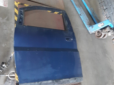

Готовые пороги будешь брать ?
Там на озоне прям комплект железа продают, арки, низы дверей, пороги, что то еще
Нет я уже делал из готовых все сгнило за 5 лет . А вот низы дверей это интересно . Я одну дверь переваривал замучился выгибать метал, если есть готовый вариант это надо подумать
NeonKIR
Чёт я поискал нижнее часть двери но есть только внешняя стенка это не интересно меня интересует то что внутри а внутрянки нету
Да, есть только внешние части… Ну внутрянку можно сделать из чего есть, а под пластиком всё равно не видно, главное не ржавое )
Привет! Скажи а как эти амортизаторы Zekkert ? Нормально отрабатывают?
Да все в порядке нареканий нет
Все ни как не соберусь, но у меня поживее, а вот пороги…
Да пороги это следующее чем я займусь внутренний у меня в плохом состоянии . Я его специально раздолбал чтоб обязательно в этом году делать, иначе я не когда не соберусь его делать

Пороги тоже из трубы смотрятся огонь.
У меня л400 был с порогами из трубы профильной.
Я перед отпуском передй кусок сделал порога. Что бы накладку поставить, а то болталась и дырка не хреновая.
Drive0sek
🤔 надо будет примерить когда все ржавое спилю .
