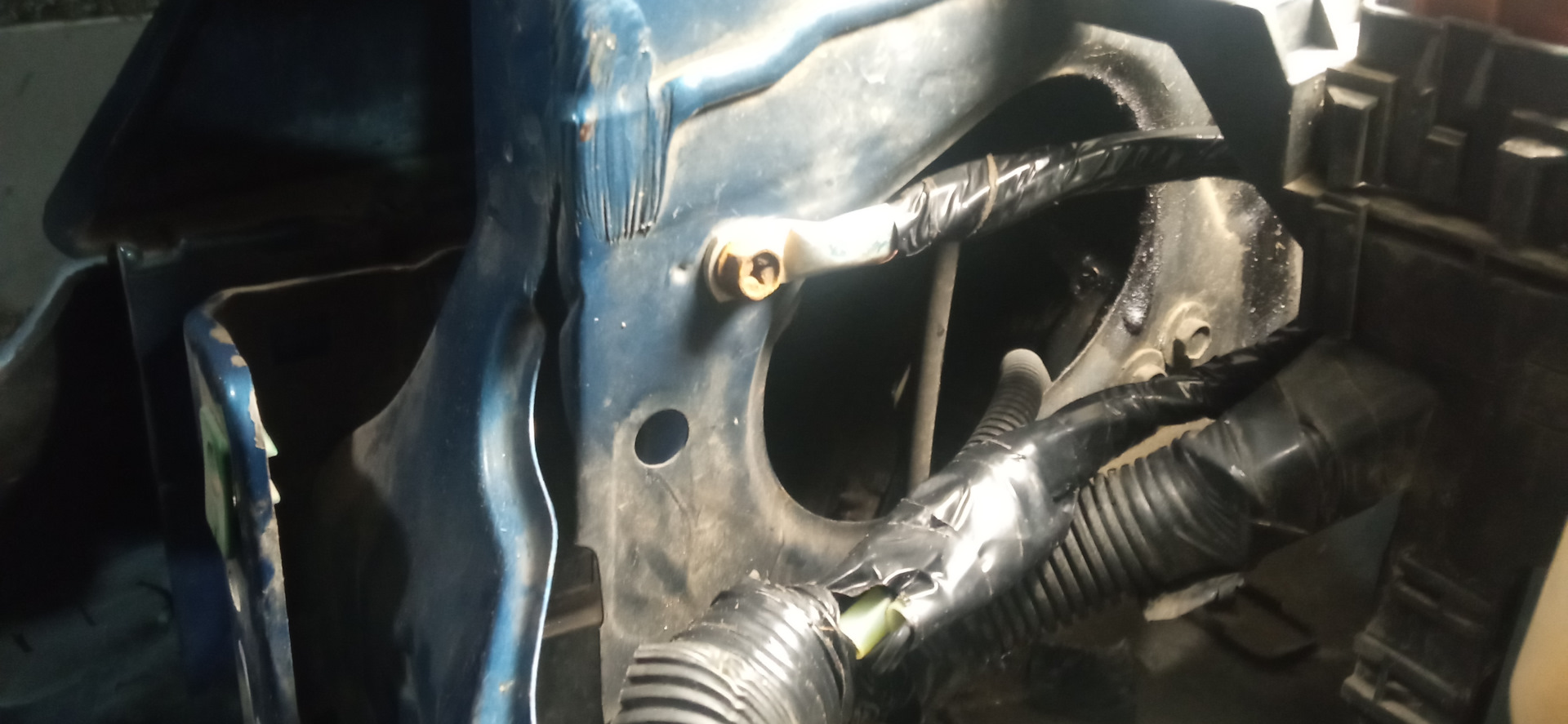

В один прекрасный момент отказались работать дворники ветрового стекла. Омыватель работает, задний дворник работает, передний не крутит. Начав разбираться, решил начать с предохранителей. Проверил-все рабочие. Лазил под капот — при включении заднего дворника реле щелкает, при приключении переднего нет.
Поменяв их местами понял что дело не в реле, так как поставив его на задний дворник он срабатывал. В дальнейшем подключил реле от внешннего источника — щелкает (как потом выяснилось при работе он не щелкает).
Думал что нет массы на реле. Прозвонив 5 ногу реле с массой — все звонится, но для пущей уверенности снял массу за правой фарой и почистил. Померяв напряжение на ноге 1 реле я не заметил там какого либо напряжения. Снял отдельно моторчик. Подал напругу — крутит. Разобрал его. Почистил. Поставил обратно — ничего. Решил проверить стрекозу. Замыкал контакты на ней для включения различных режимов но ничего. Ещё раз посмотрев схему подумал проверить вообще все предохранители в машине. Под капотом нашел сгоревший 30 А на FR Wiper (предохранитель на передние дворники). Тут уже я затупил, думал что на дворники идёт другой предохранитель на 30 А. Под рукой небыло такого же, поставил пока 15. Отсоединил разъем от моторчика, снял реле, на ноге 2 и 5 появилось 12 В. Подкинул разъем на моторчик, отсоединил кулису от корпуса, снял с моторчика нагрузку. Крутит. Подкинул нагрузку (кулису без щеток)(кулису к корпусу не присоединял) — крутит. Подсоединил кулису к корпусу — сгорел предохранитель. Круг сузился, но есть пару вопросов: пред горит из за того что что то коротит на корпус или моторчик не может работать на такой нагрузке?
Разбираюсь дальше. Если кто сможет навести на мысль — заранее спасибо.

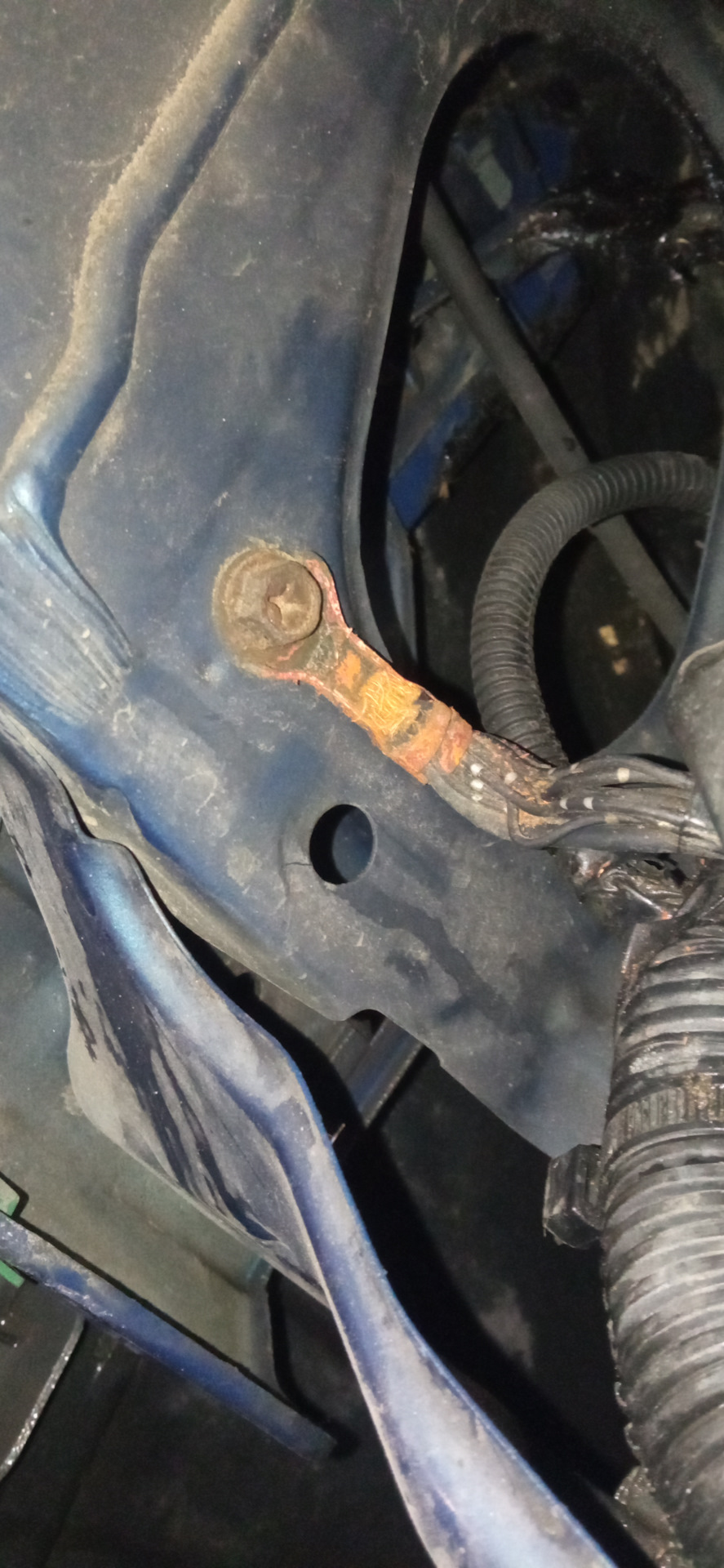

На первой фотке то что получилось, на второй то что было.провода вроде и наместе были, но отгнили. С виду кажется все норм, а в месте сварки тонкие провода уже почти не держались
У меня на бензинке не включалось реле, дело оказалось в массе на правом крыле, за правой фарой. Правда в бензинке реле находится в салоне но сути это не меняет
