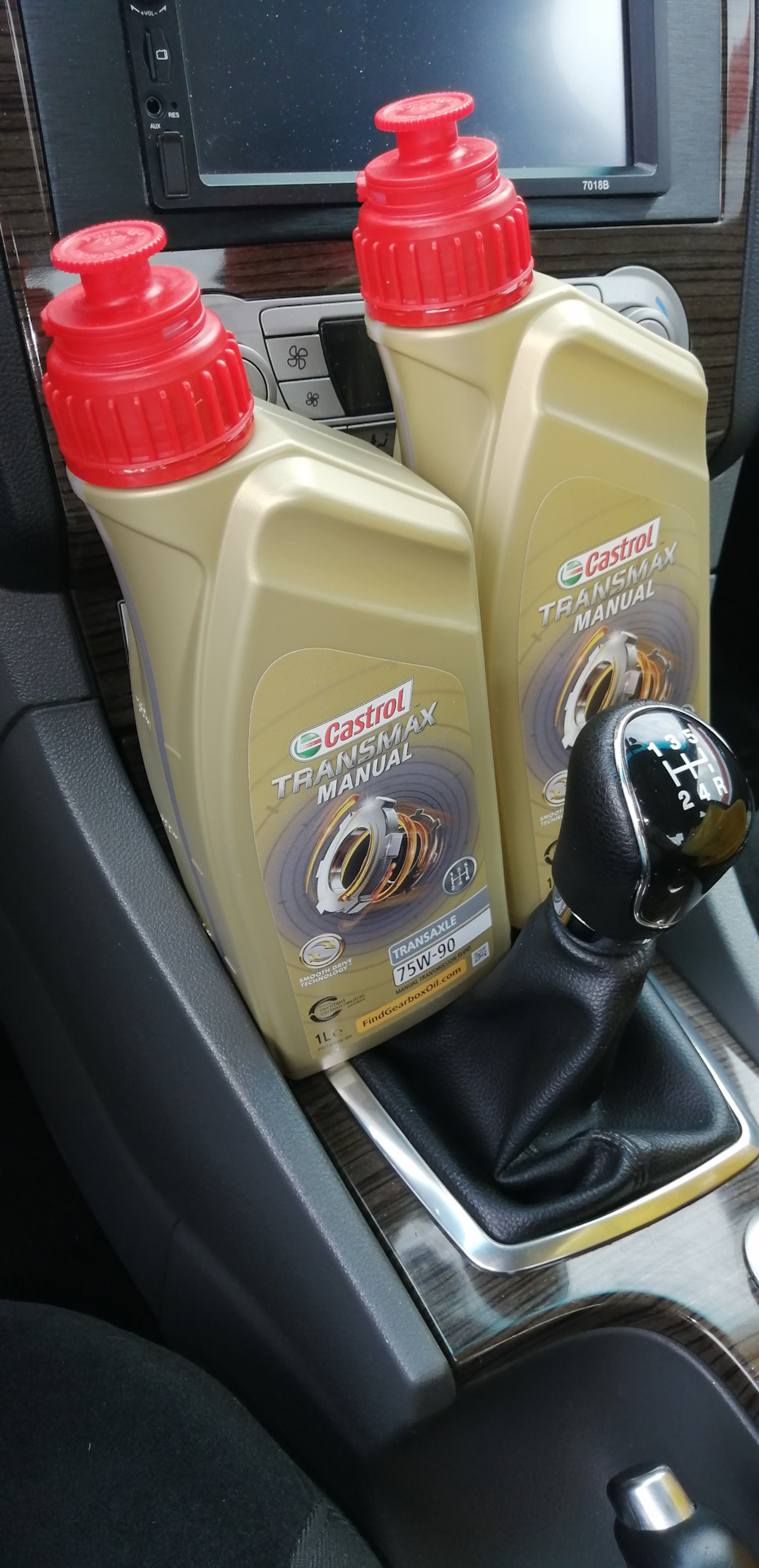

масло в КПП,
Castrol 15D705

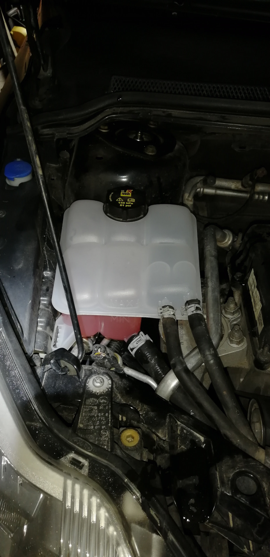

расширительный бачок
METALCAUCHO 03802

Масло по допуску Форд выбирали? Я заказал Castrol Transmax Manual Multivehicle 75W-90. В чем отличия Multivehicle и Transaxle?
Вообще хотел плеснуть ZIC GFT, но получилось по промокоду купить Кастрыль по 450 рэ за литр. Про допуски все эти масла подходят и Зик и оба Кастрыля. Кострыли отличаются по фордам тем что типа Multivehicle подходит для пластилиновой ИБ5, а Transaxle вообще для всех механических КПП форд. Короче не снашать голову и лить по бюджету 🤝😄
Ок.
Перед покупкой изучал тему масел в МКПП Фокуса и пришел к выводу, что по характеристикам самое густое масло при 100 гр. Multivehicle, при этом в морозы оно такое же жидкое как и остальные, т.е. очень пластичное. Сначала тоже думал не париться и залить ZIC GFТ, но оно жиже при 100 гр.
да, согласен, вообще я больше Кастрылю доверяю чем ZIC, лучше переплатить.
Главное чтобы не подделка. У вас какая дата производства? На моих канистрах дата производства февраль 2022.
На моих канистрах выбито 01 2023.
и вот, кстати, как я и говорил, Multivehicle очень старое масло еще в 2002 году начали делать, соответственно допусков было мало, хотя иб5 туда входит.

Еще не заливал Multivehicle. Сейчас не понятно какое масло залито, но коробка воет на 1 и 2 при отпускании газа, на 4 при разгоне. Может это норма для этой КПП.
Не знающие люди обычно скажут что воет изношенный подшипник 😒 но! в 99% На самом деле воют шестерни вторичного вала 1 и 2 передачи, которые сидят на валу с люфтом, а 3 и 4 — без люфта. На холодную просто слышно, а на горячую почти нет? Я угадал? )
Да, на горячую меньше, но если без музыки слышен вой.
Бинго… Мой совет — если выжимной в порядке (убедиться что это не он воет на всякий) то забить, так как ремонт будет стоить как хороший контракт из Англии или Австралии. И в России бу кпп лучше не брать. Хотя это рулетка, но там по крайне мере чаще правду про пробег маркером сверху пишут, а у нас усосаный в хлам коробас моют и как новый предлагают.

Бачок какой фирмы?
Metalcaucho
