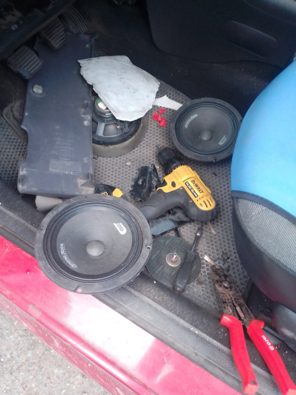

приветствую всех!не так давно закралась мысль улучшить звук в авто путем установки доп. динамиков и замены штатных в передних дверях(к слову, все необходимое у меня уже лежало с предыдущей машины-4канальный усилитель и 4 пары 16 динамиков))но сегодня речь пойдет об установке двух пар динамиков под дверную карту без видимого вмешательства в нее)кто то скажет, что проще было поставить подиумы-была мысль, но жена категорически отказалась лишаться удобных кармашков в дверях)))тогда погнали другим путем-в начале нашего совместного пути с 206м дошли руки поменять пистоны в водительской дверной карте, т.к. через одного были сломаны, после снятия обнаружил кусок пенопласта, который просто оттуда выпал)там я и заприметил свободное пространство вместо него)))с этого все началось…

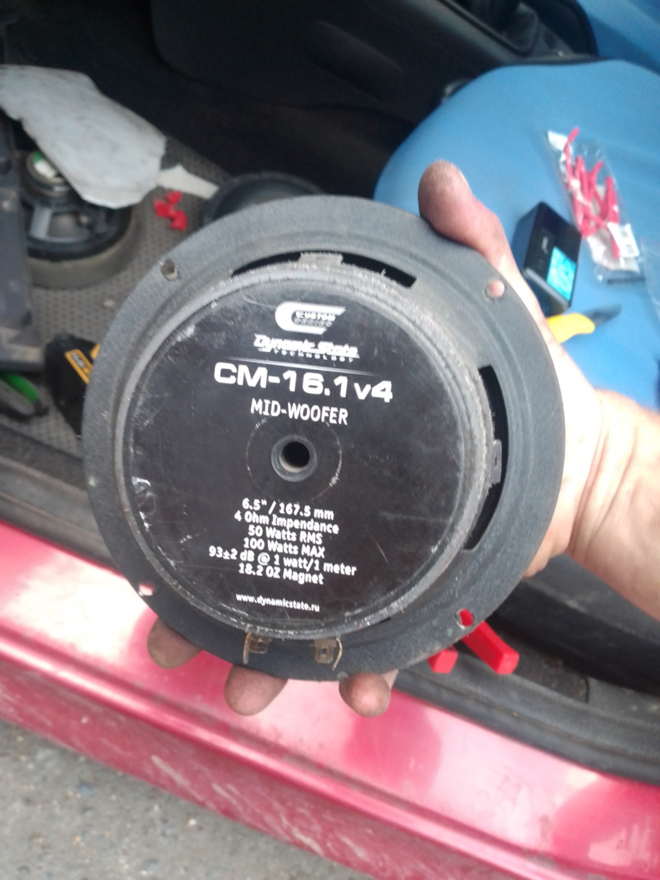

у кореша прикинули монтажную глубину моих динамиков-понадобился бутерброд из 3х колец, сбегал за длинными саморезами по металлу и начал установку
динамики ставил свои старые добрые проверенные временем(устанавливаются уже на 4ю машину) динамик Стейт

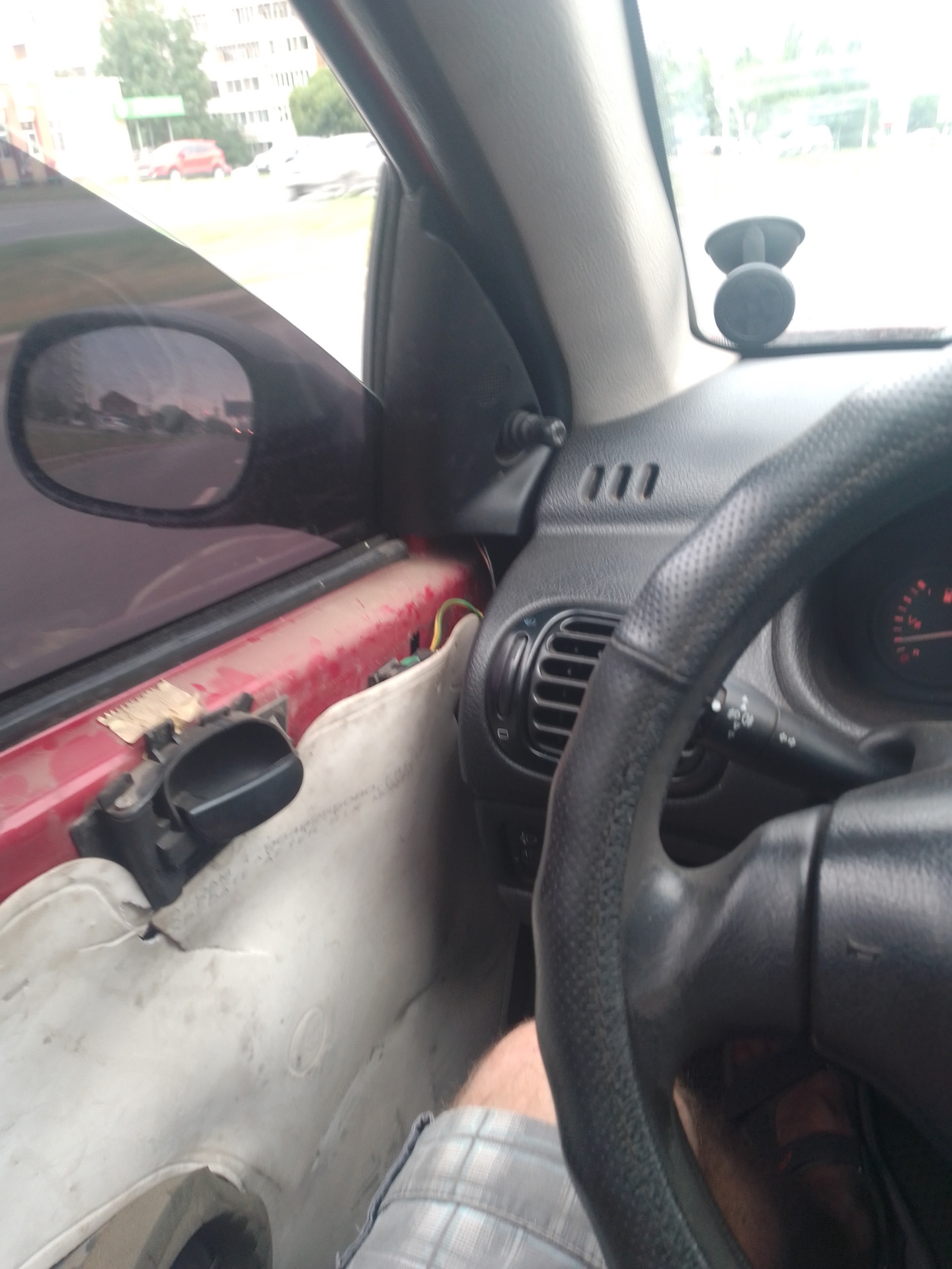

делаем надолго и по красоте-все на клеммах и термоусадке
далее протянул проводку в дверь(по авто была протянута заранее вместе с питанием и межблоками) и подключил уже оба динамика

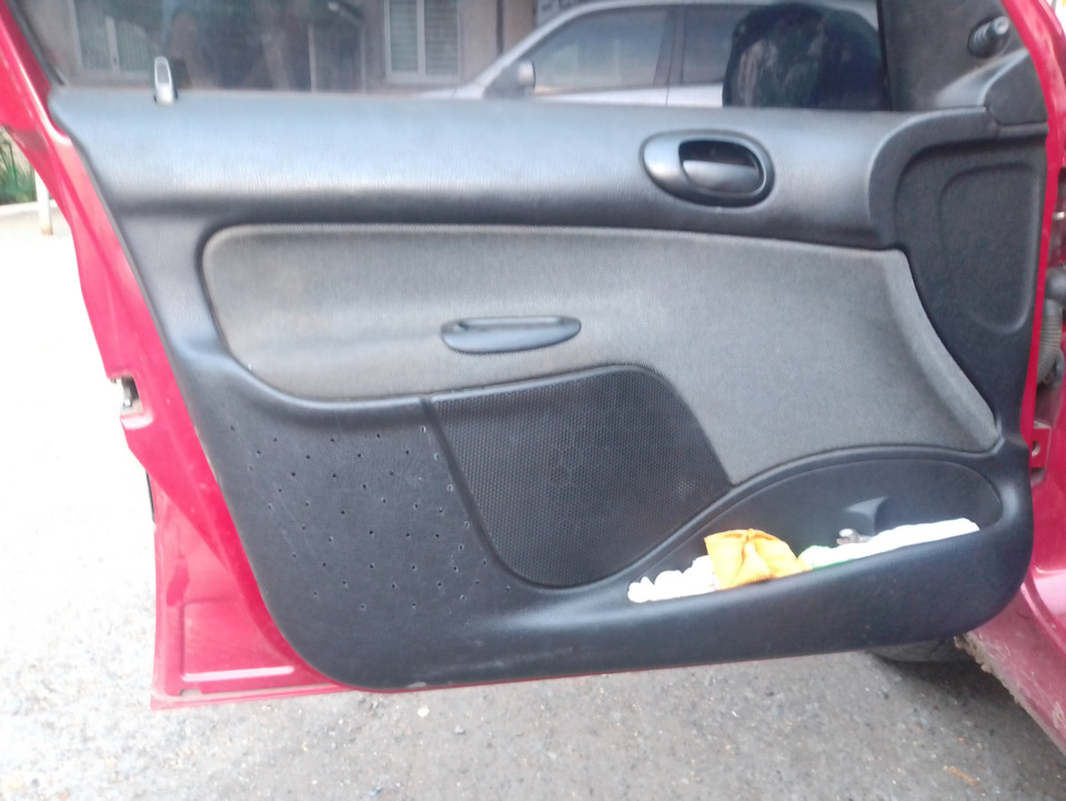

а вот потом немножко был косяк-на новом месте для динамика карта сплошная без сетки…тут нас выручает мелкое сверло и немножко фантазии))имеем колхозную, но решетку для второго динамика)

аааа, ну это уже кому как нравится)ниже предлагали вырезать и впаять сетку, но в итоге любое такое вмешательство будет сложнее и затратнее, а так вышло дёшево и сердито)
Не сердито. Грили стоят копейки, а часто идут в комплекте с колонками. Да и расположение не лучшее. Весь звук в сиденье уходит
ну да, а гриль на карту куда крепить думаешь?)можешь лучше?предлагай))
и динамик без изменения конструкции дверной обшивки встанет только туда)
Вырезается окно и через проставочное кольцо прикручивается гриль
ладно, скажу проще-отверстия и сейчас смотрятся довольно симпатично, в изначально мне необходима была функциональная польза-чтобы звук выходил из-под карты и не гулял там)так что все свои намеченные задачи я выполнил, а если есть какие то идеи то послежу за их реализацией))
Как раз таки звук сейчас у тебя гуляет в карте и в сиденьях. Хочешь посмотреть на различные варианты реализации — почитай в БЖ. Подобный вариант я делал года 3 назад. Только там были именно грили на картах. По итогу переделал по уму все карты и теперь звук идет именно в салон, а не блуждает где попало.
я не музыкальный анонист чтобы вслушиваться в динамики)при мощности моего усилителя хватает и сиденьям и ушам)у меня стояла задача установить в торую пару с минимальной переделкой карты-это было единственное место, так что меня более чем устраивает)
Короче за энтузиазм — 5, а по реализации — на пересдачу 🤣 а если нет цели получить правильный звук, то и заморачиваться не надо было, можно было просто поменять штатку 🤣
ну у меня больше громкий чем правильный))хотел сначала подиумы ставить-жена запретила, сказала не трожь кармашки, в отпуск поедем пригодятся)))так что это был единственный вариант увеличить громкость с сохранением штатного вида)
я бы вместо дырочек от сверла, сделал окно и изнутри приплавил к пластику сетку от компа или того же динамика, если форма позволяет.
над окном думал, но если сделать сетку изнутри, то останется бортик от вырезанного окна))поэтому пока так)
