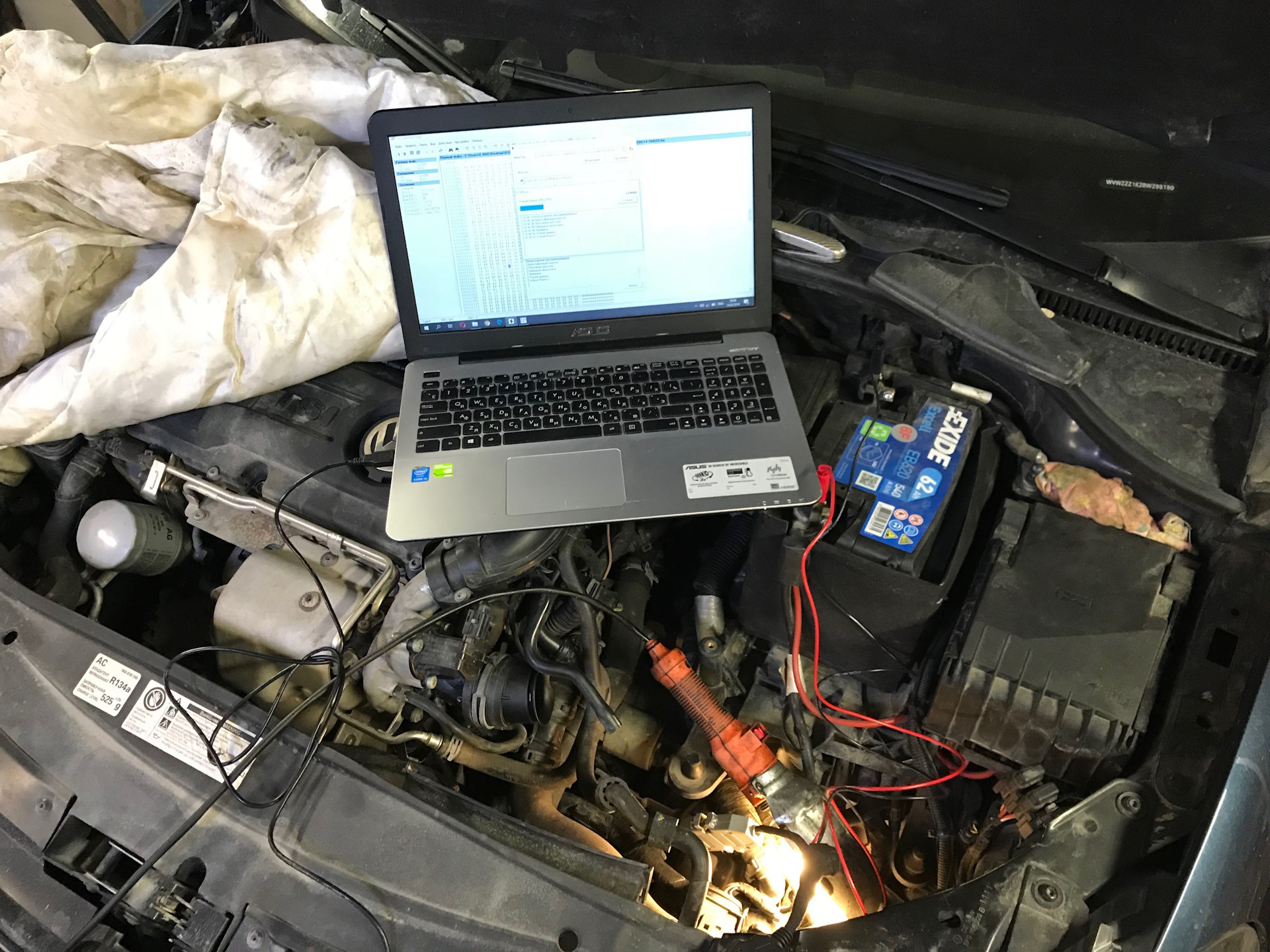

Итак, вы начитались отзывов про прошивку под Евро 0 и захотели ее себе поставить. Значит, должны осознавать, как это сложно. Разумеется, если понимаете, что вообще такое чип тюнинг.
Если просто – это перепрограммирование ЭБУ через диагностический разъем OBD2. Понадобится сама прошивка (программу можно скачать с Интернета), программатор, адаптеры и ноутбук.
В отношении прошивки Евро 0, мы рекомендуем обратиться к профессиональным мастерам тюнинговых ателье. Тут реально нужен человек, который разбирается в кодах и графиках чиповки, а не самоучка, выполняющий банальный «копи-паст» готовых кусков. А вдруг что-то пойдет не так? Самый негативный сценарий – ЭБУ «умрет». Потребуется немедленная реанимация с вскрытием и пайкой или полная замена.
