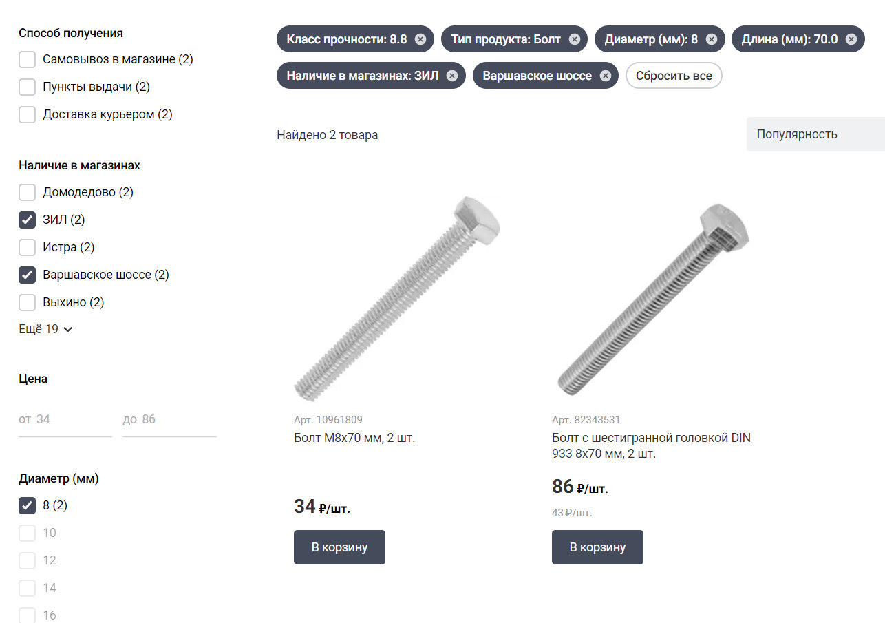

Болты удлиненные на задний стаб покупал в Леруа по 20 рублей за штуку, их размерность М8х70 (сам искал и спрашивал, может кому пригодится)

Болты в Леруа… Вот это зря… Там, в основном, мебельные. Твердость не та, что надо
Я в курсе про твердость, и выбирал соответственно:
Antikarp
Максимальная, не мебельная.
На практике очень многие ставили из Леруа болты, еще ни один не написал ничего плохого с ними случившегося.
Это не максимальная, но и не совсем сыромятина. Главное, чтобы ходили нормально
Да, это максимальная из имеющихся в наличии в Леруа. Не мебельная точно. Я пасатижами проверял в магазе на слизывание резьбы — те что за 34 рубля слизываются, а за 86р. — нет, не смог деформировать никак.
Со временем посмотрим на их службу. Болты заменить не вопрос, если что.
