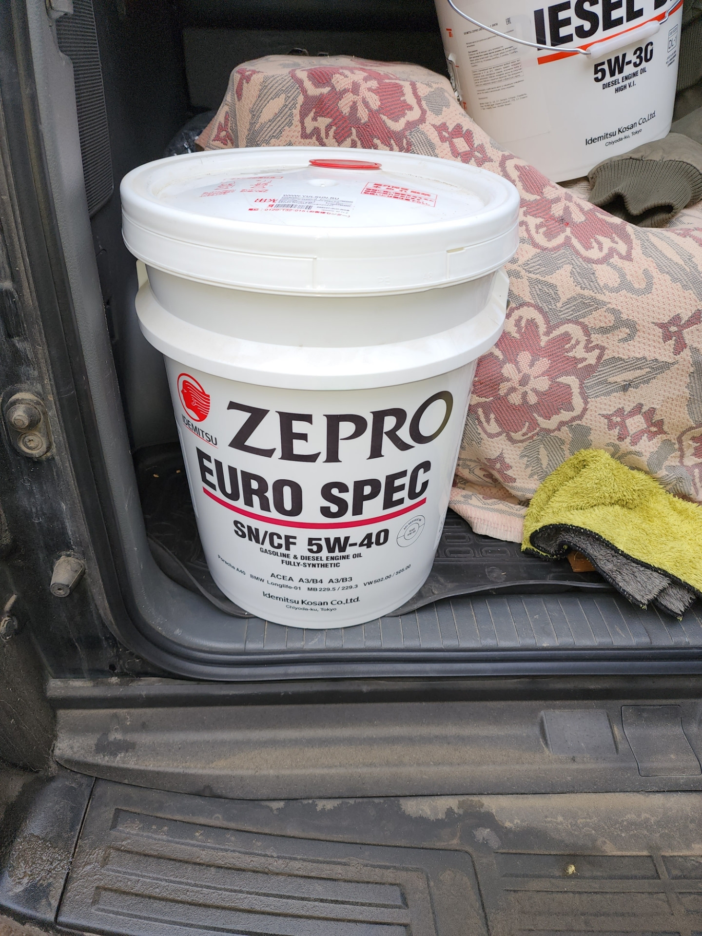

Этот дл1 5w30 после 3 тыс нпчал подгорать зимой в городе с прогревами . сейчас залил зепро евро спек 5в40 вроде по крепче масло и начинает подгорать после 7 тыс летом трасса в основном

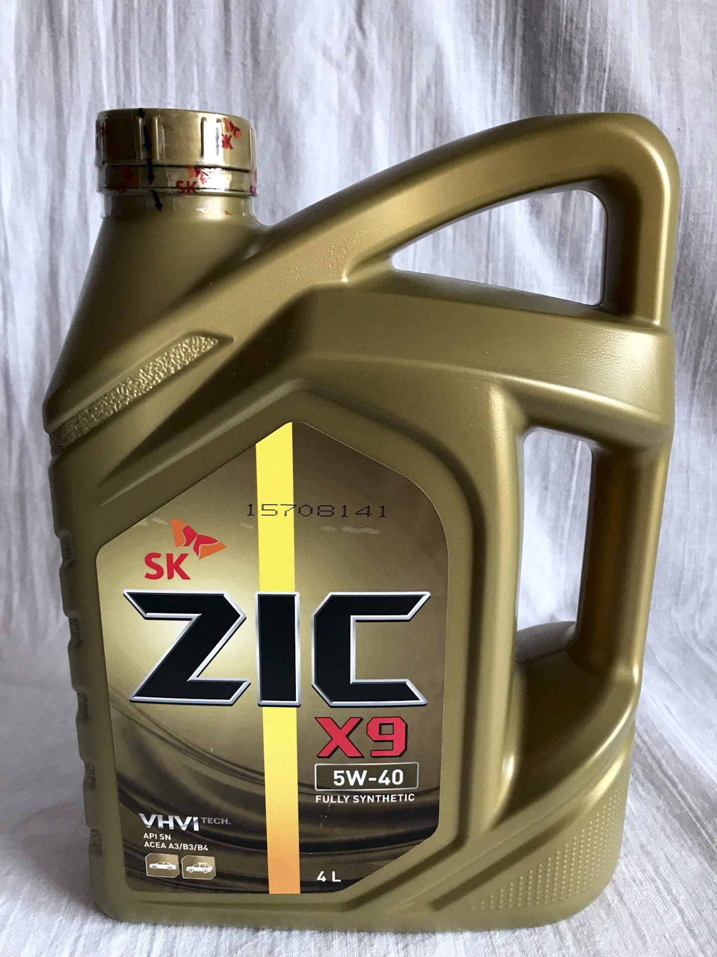

Был вариант zic залить корейский по вкусной цене 600 за литр. Вроде как на фото. Допуск b4. Этот момент мне был не понятен, поэтому выбрал то, где было указано CF
