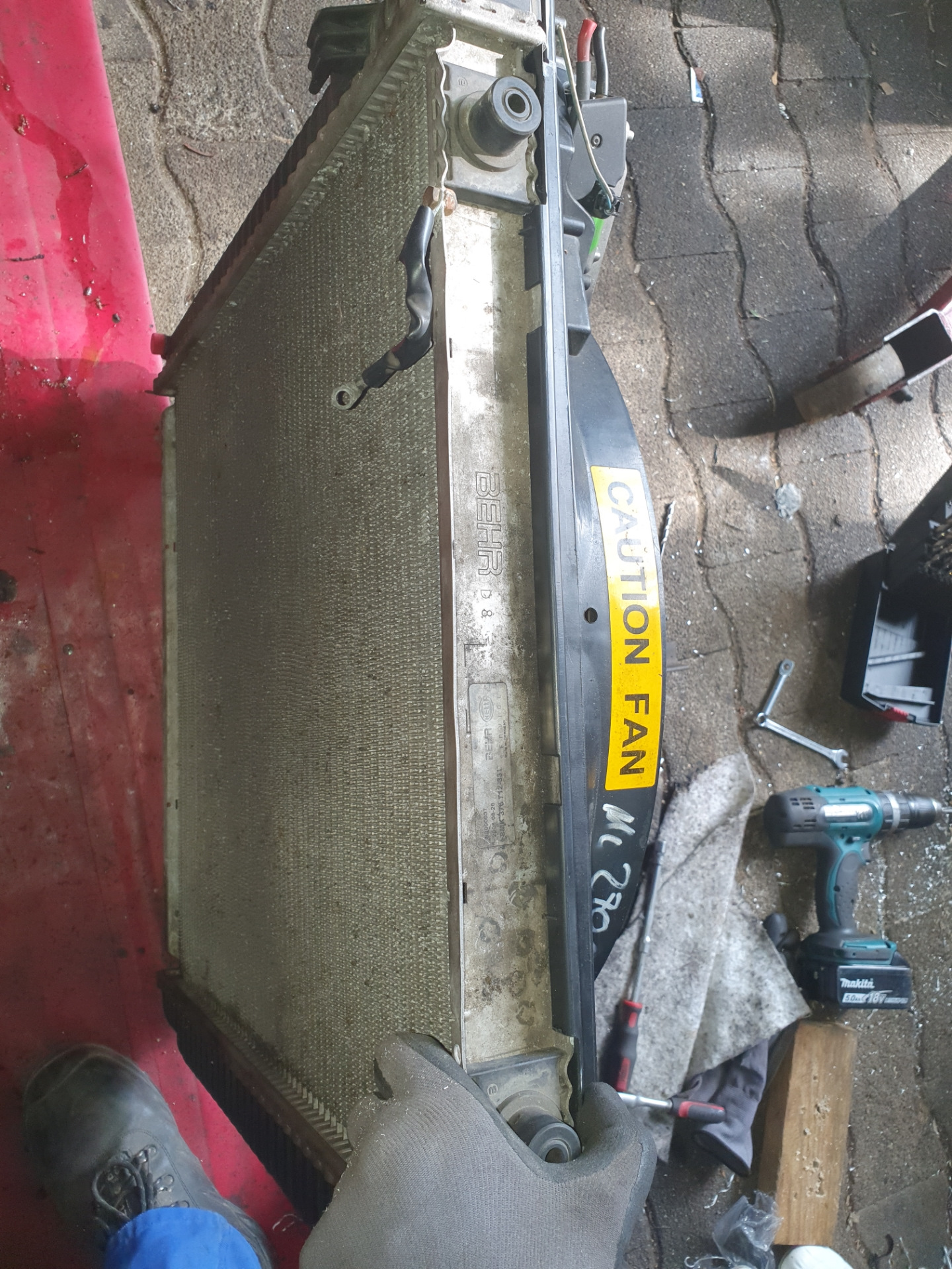

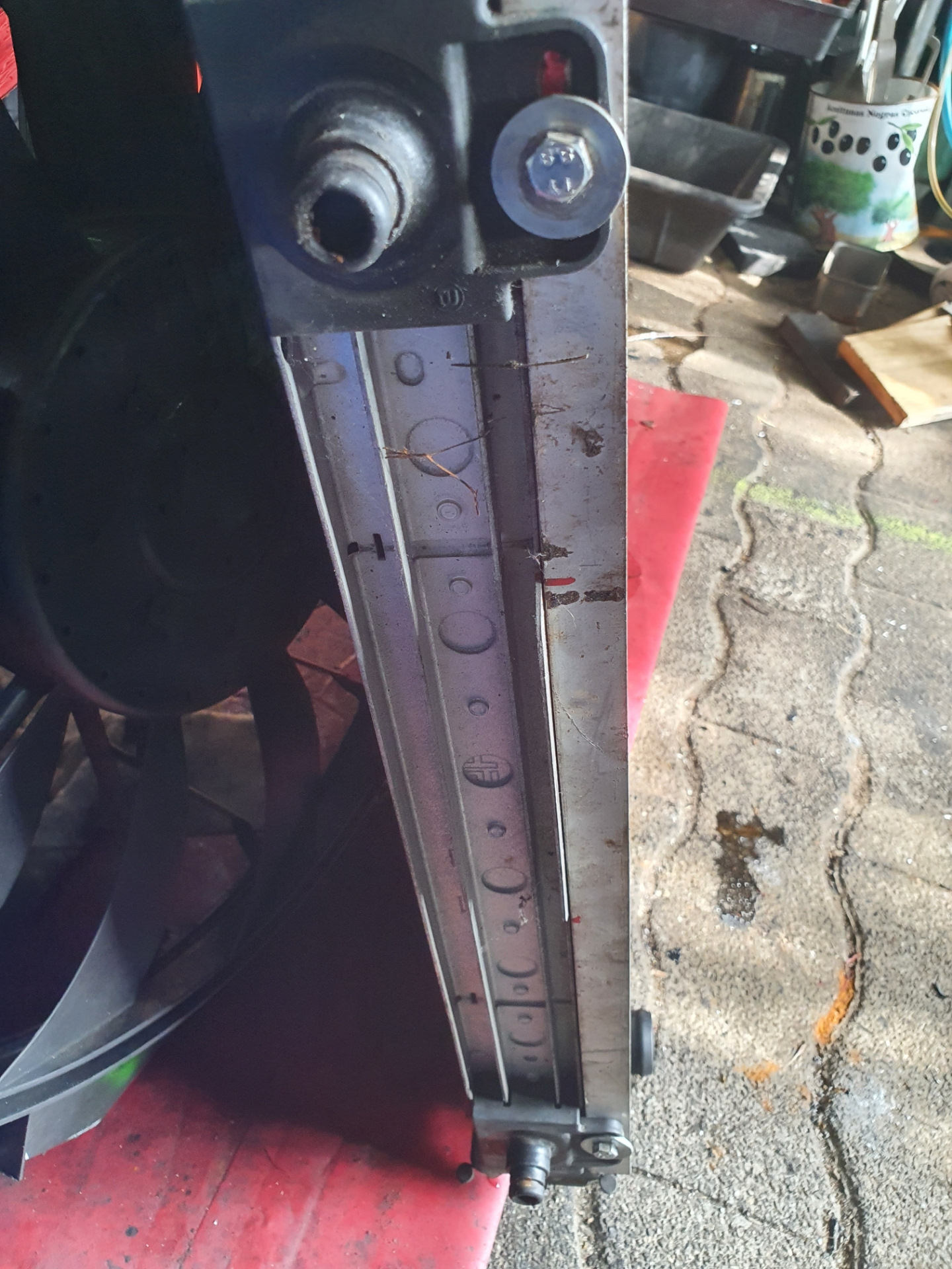

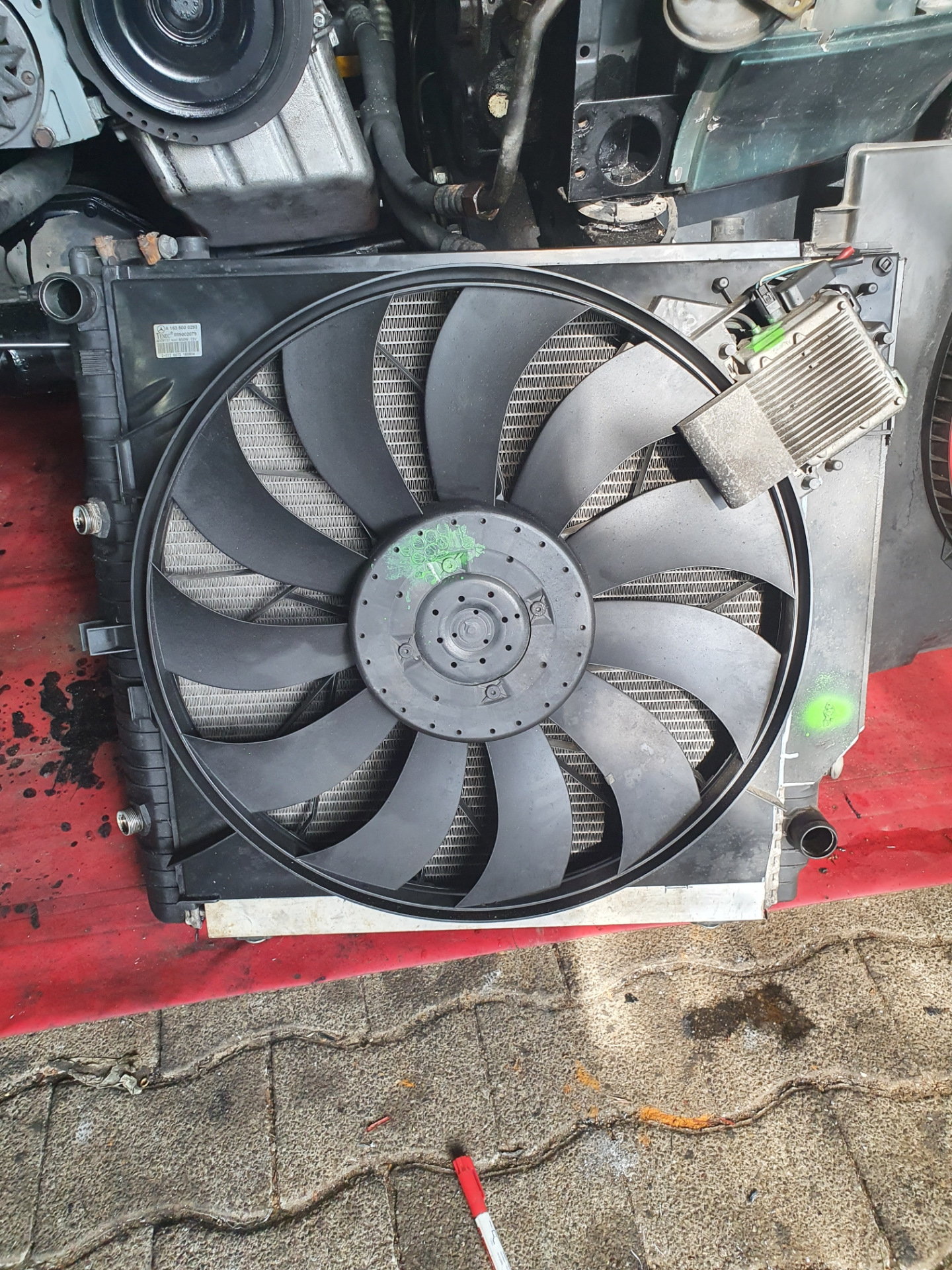

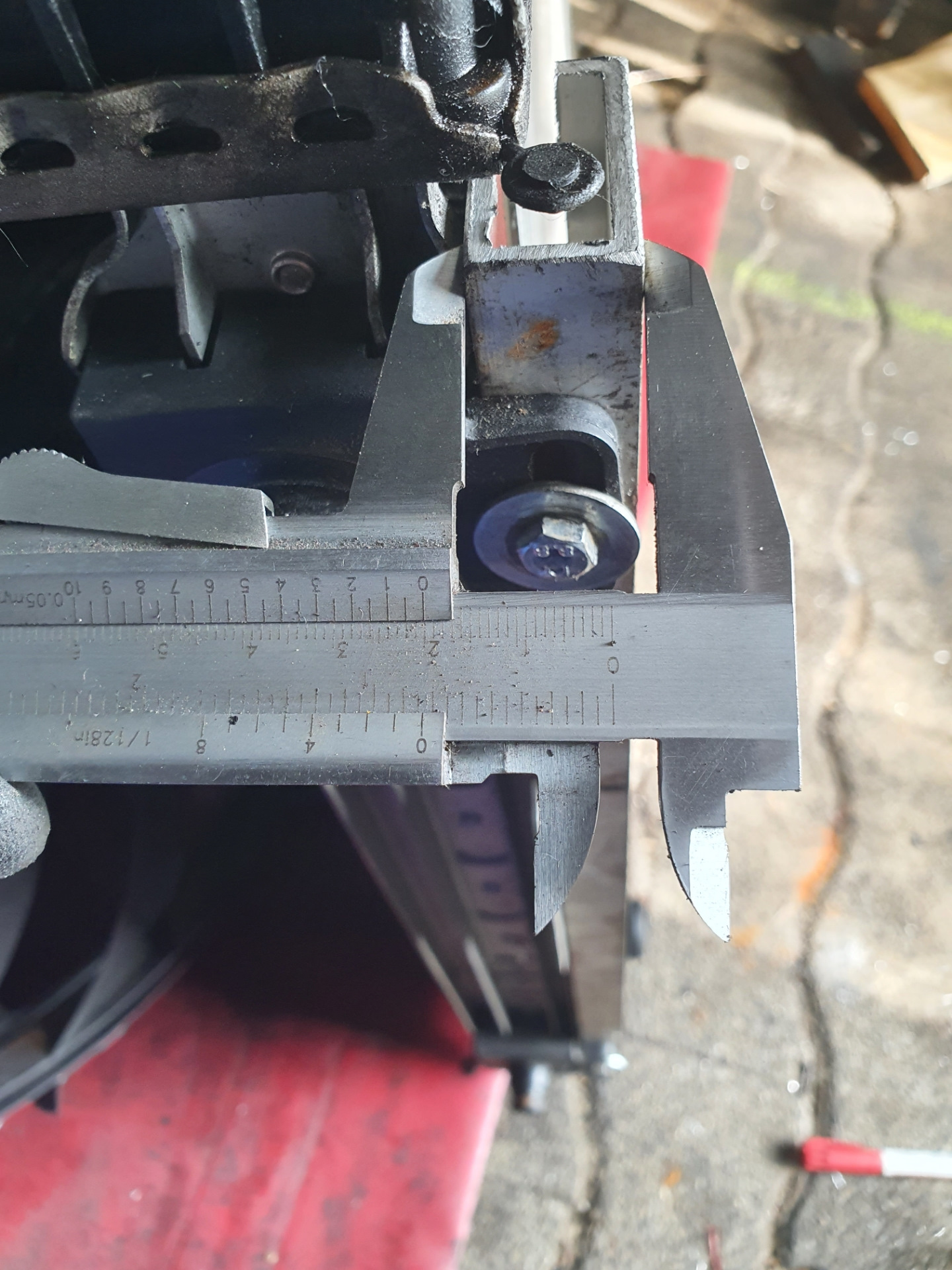

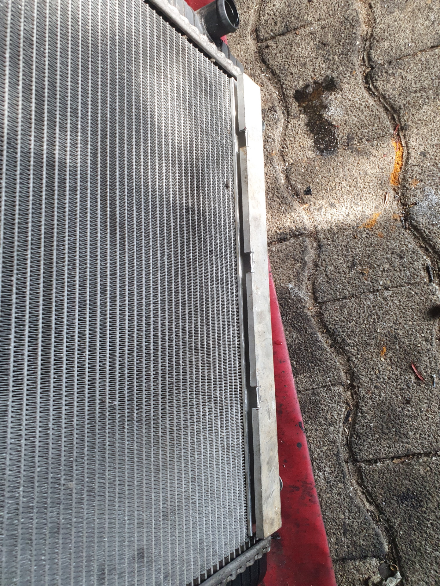

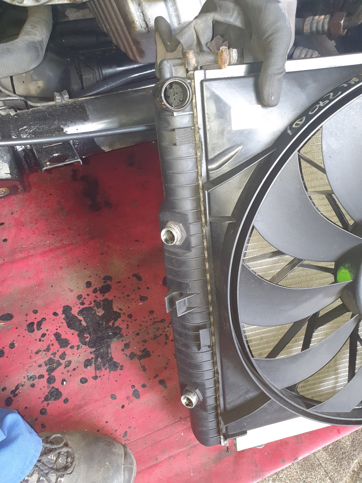

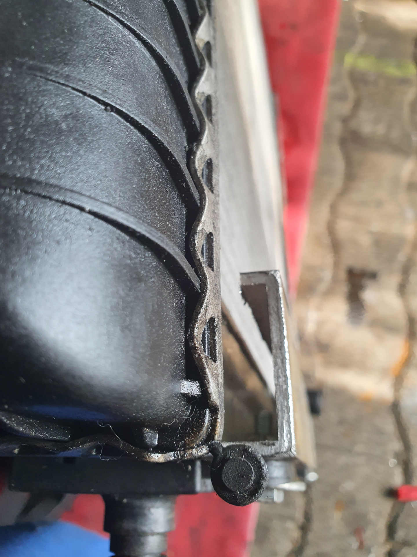

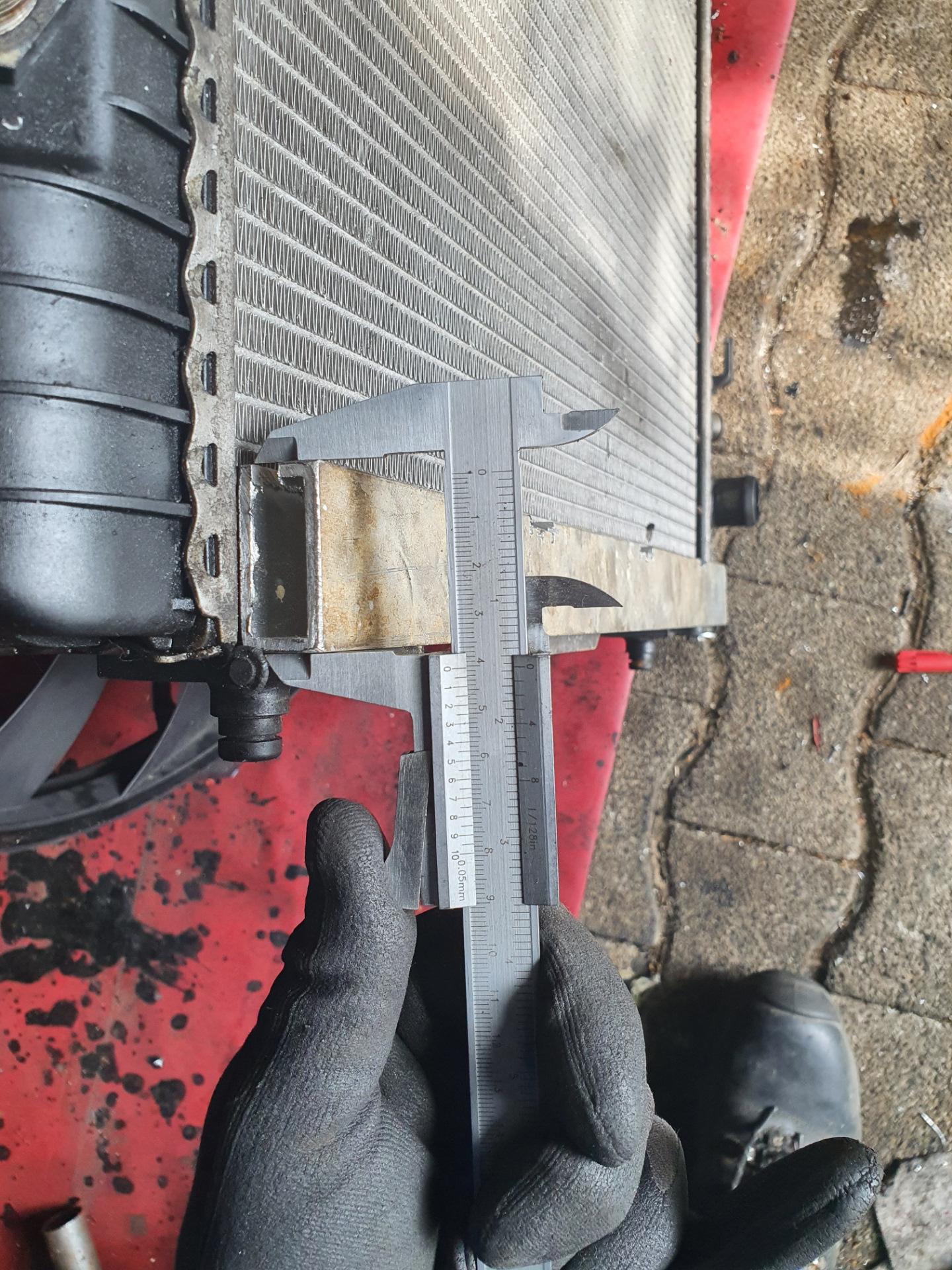

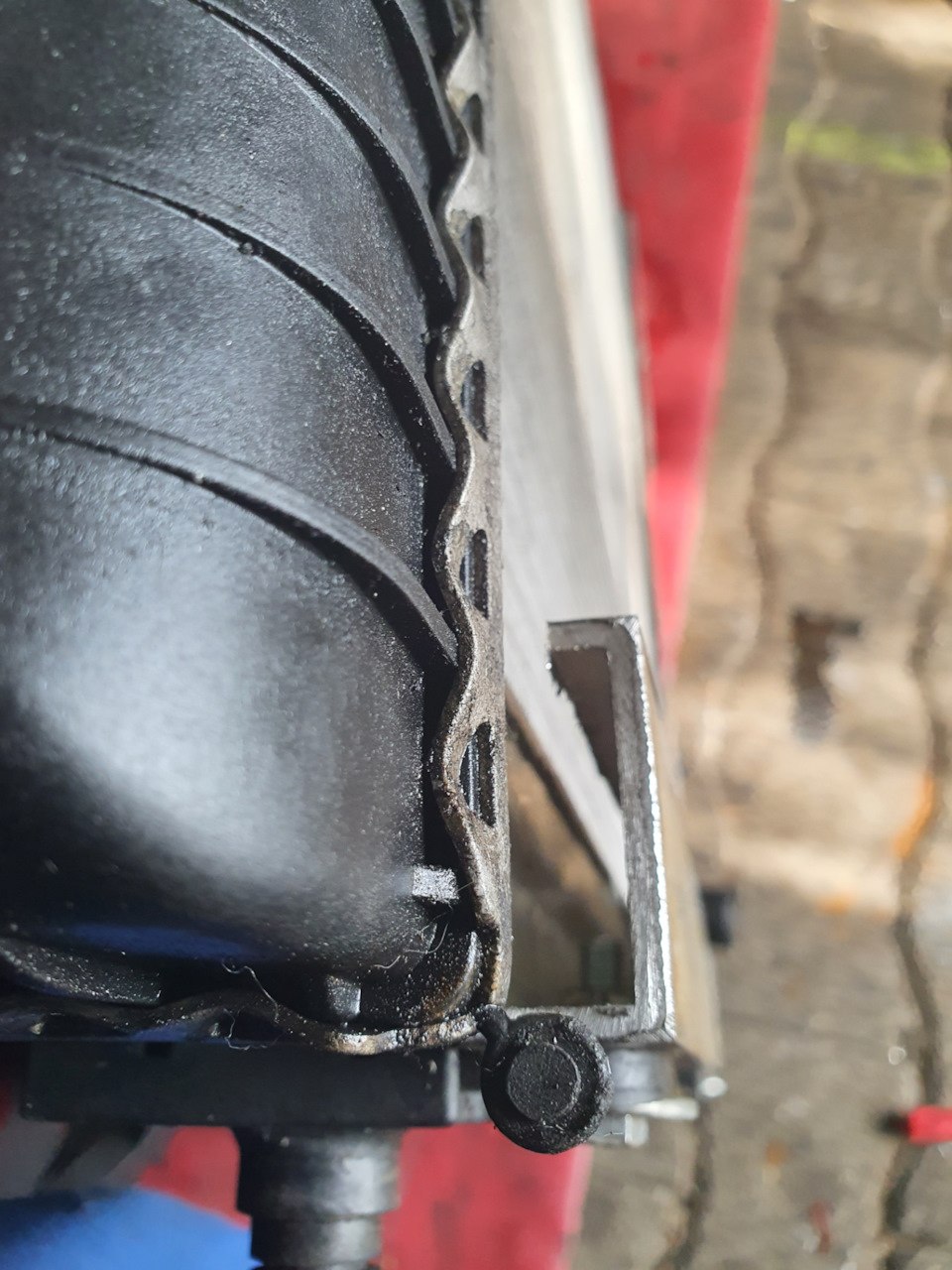

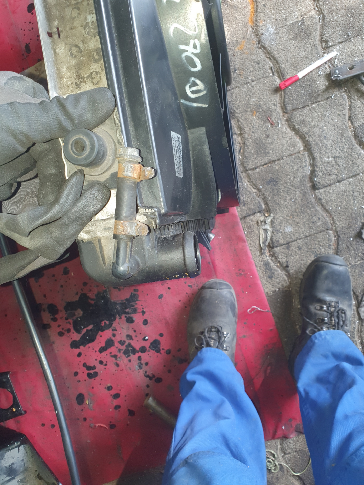

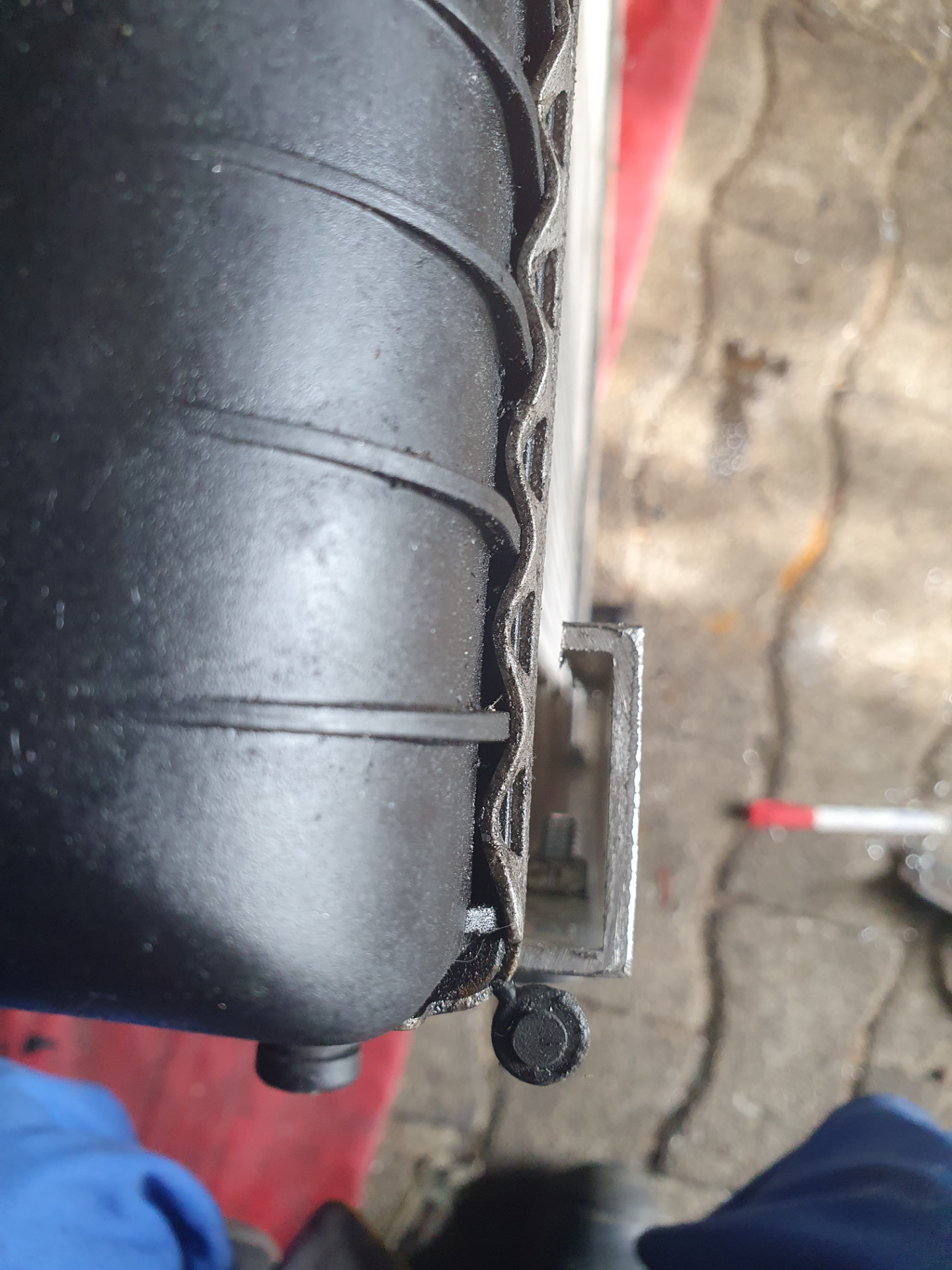

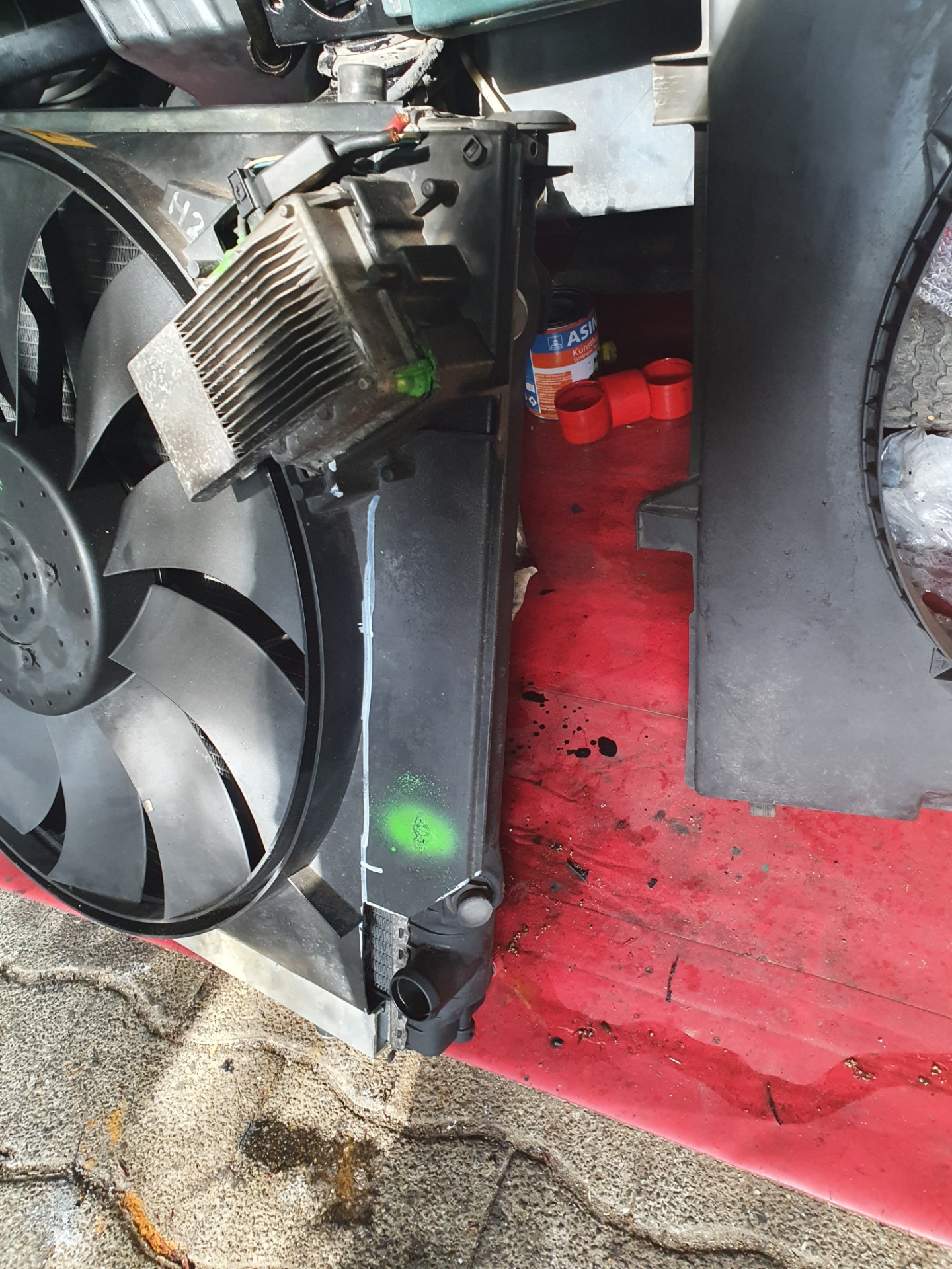

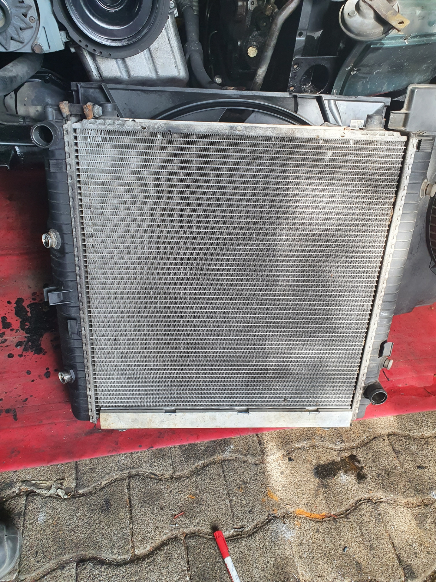

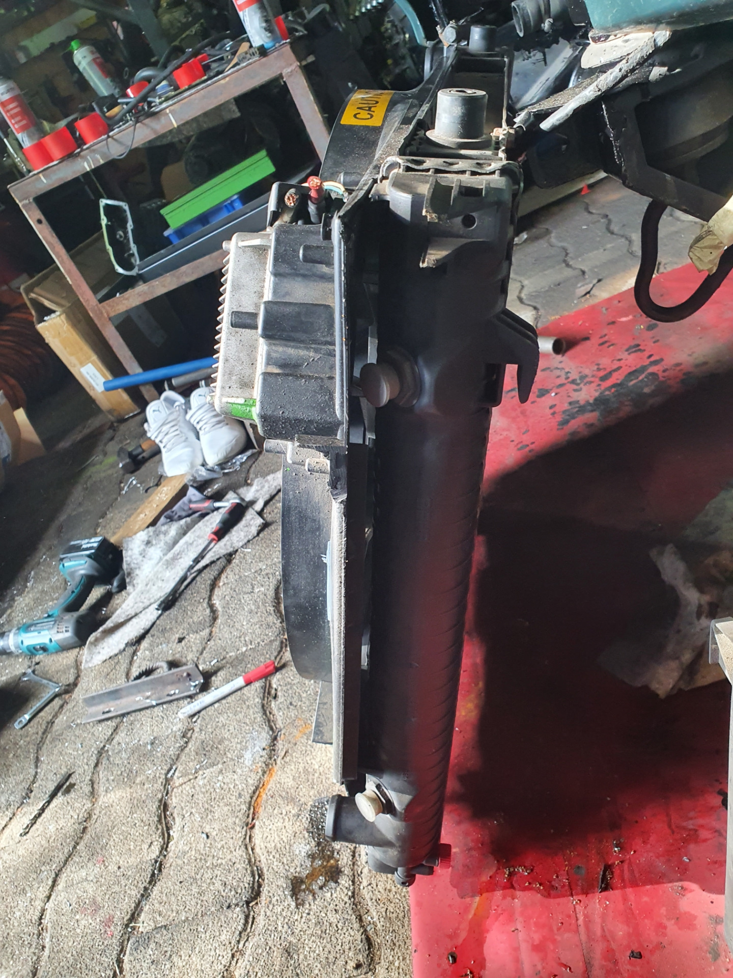

Всем доброго времени суток. Вот такого рода идея пришла в голову установить на радиатор w463 электровентилятор вместо вискомуфты. После долгих раздумий и сравнений выбор пал на вентилятор от МЛ 270 мощный, надёжный, и неприхотливый. После покупки его долго менял искал разные варианты как его закрепить с наименьшими затратами и переделками или доработками. И вот результат который меня устроил. Обрезка немного дифузора с боков только, затем подрезал верхнюю часть тела радиатора там был выступ по середине чтоб он был плоским для удобства посадки родного зажима от дифузора вентилятора который просто защелкивается на ребро радиатора без выступа срезанного с радиатора. Затем был взят алюминиевый профиль срезал с него часть полоску и сделал 3 выреза для плотной посадки родных усилителей дифузора которые ложатся в пазы вырезов и тем самым уплотняються для отсутствия вибрации на корпусе. Затем снизу были проверены 2 отверстия на 6мм и нарезана резьба. 2 болтика на 6мм. С шайбой и из изнутри для лучшей прочности при помощи магнита наживил 2 гайки и затянул все хорошо. Удобно будет и снимать и ставить дифузор так как он просто вкладывается в свои посадочные места и сверху крепится одним только легко доступным шурупом для страховки.
Если кому пригодился опыт пользуйтесь парни.
Управление вентилятором на стадии доработки, выложу позже.
Всем удачи на дорогах.

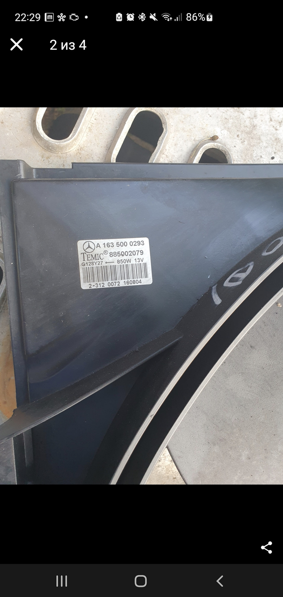

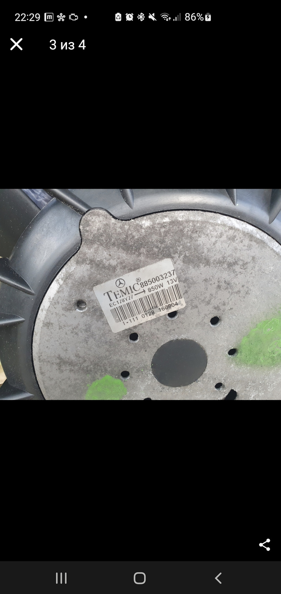

Сделайте фото шильдика на диффузоре.
