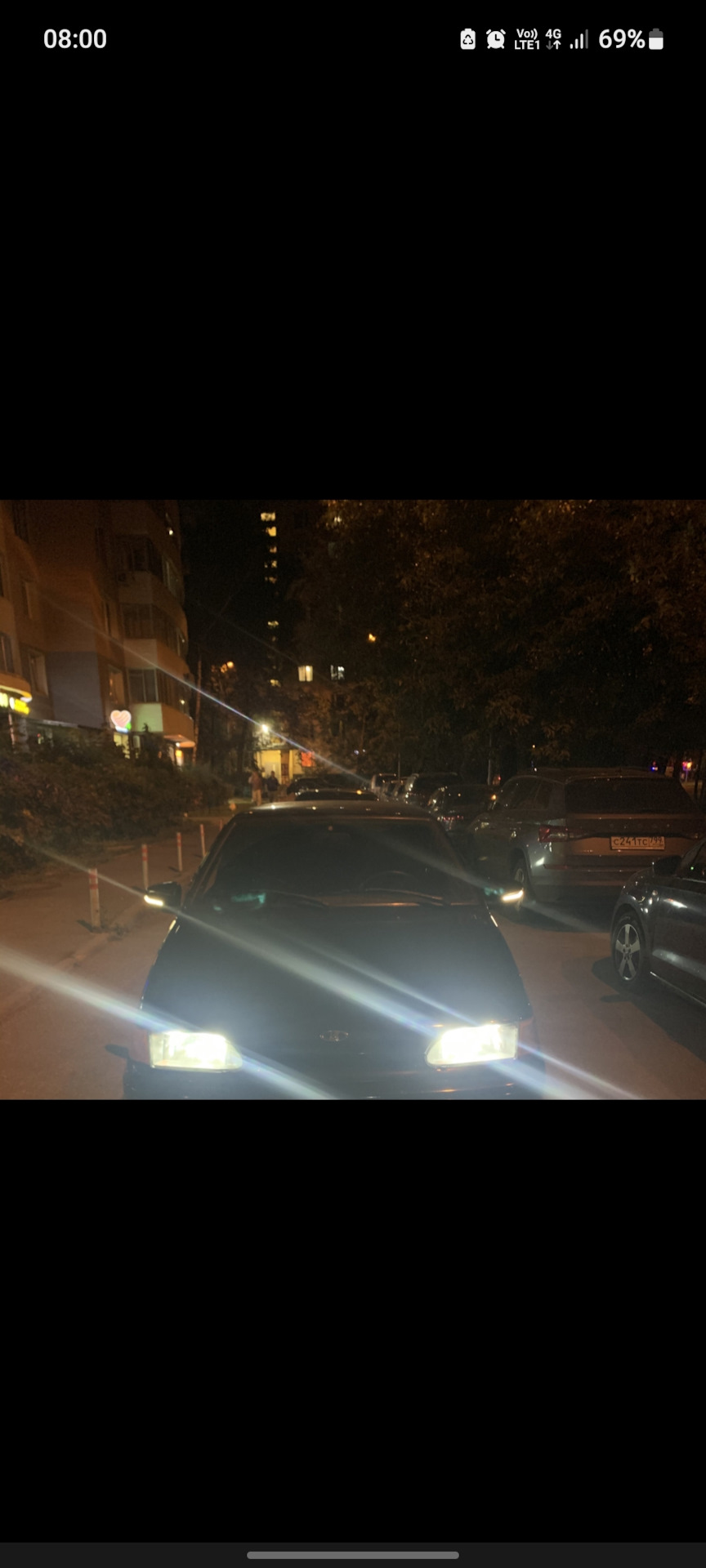

Отдам все таки дань моде и практичности…
Так и решил ставить гранта зеркала с повторителями
Заказывал на озоне ценик в 2500 халява полная, ни подогрева ни электро регулировки конечно ну да ладно
(Попробую написать что типо инструкции хотя ничего сложного там нет)
Старые держаться на 3 винтах
Новые впринципе так же на трех винтах впринципе все 😅
Когда ставил столкнулся с такой проблемой что саморезы в наборе с зеркалами нифига их не держат
Ставил не в гараже а руки чесались поставить здесь и сейчас. Выход был найден на саморезы намотал изоленты как фумом и вкрутил обратно
Обзор в них конечно шикраный, явно лучше чем было
Переживал что отвалятся по дороге на работу
Но вроде держаться крепко краштест кочками на 120 выдержали отлично
Ну и вопрос сейчас возник что делать с повторителями есть пару вариантов
1 оставить все как есть повторитель как поворот
2 запитать их от американок (а они в свою очередь от туманок 😅)
3 помудрить с реле поворота что б горели всегда но при повороте моргали втакт поворотнику
А ну и по покраске стоит ли красить накладки в цвет кузова Кристалл

Ставь американки на них, смысла нет корячится и проводить провода на поворотники, подключил на + и на массу, 15 минут.

Тоже такие поставил на прошлой неделе, только брал сразу в цвет. По повторителям, у нас дпс делают голову, если подключены под американку, лучше делать под поворотники, хотя я вообще пока забил, не подключал.

По повторителям смотри сам как тебе по душе, я Раньше так скажем по молодости делал из них американки, сейчас чуть повзрослел уже такое не привлекает, поэтому установил как поворотники, а на подогрев зеркал вывел дхо режим белый, можешь зайти глянуть красиво вышло когда нужно включил, когда не нужно выключил удобно
