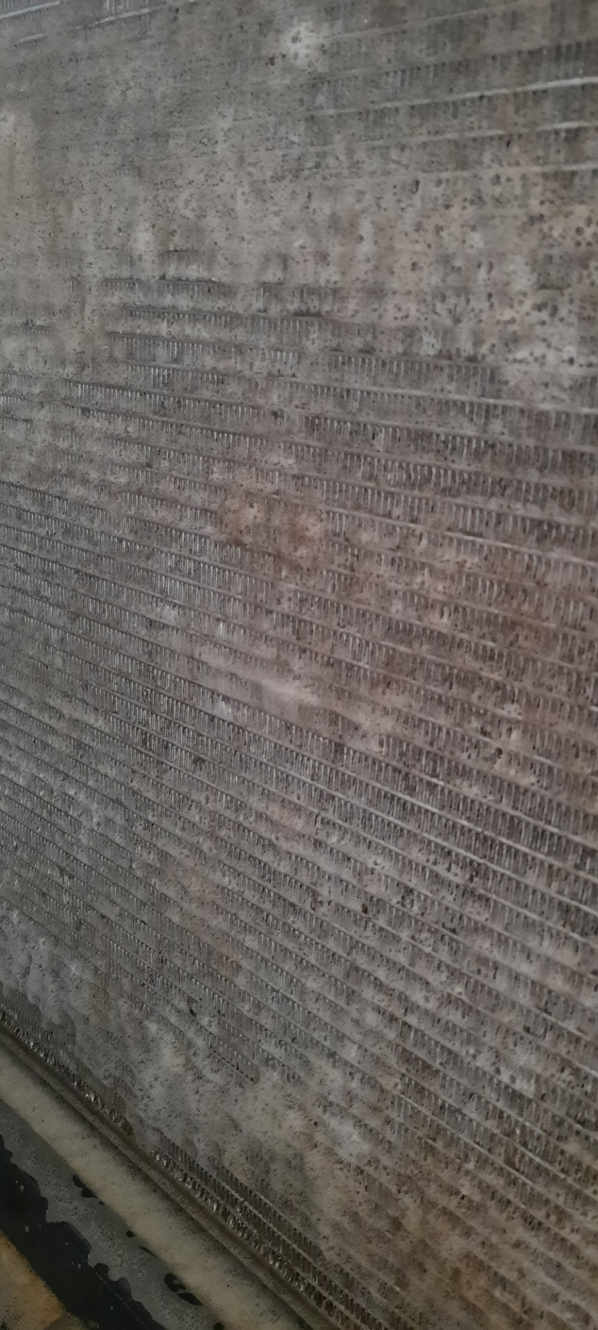

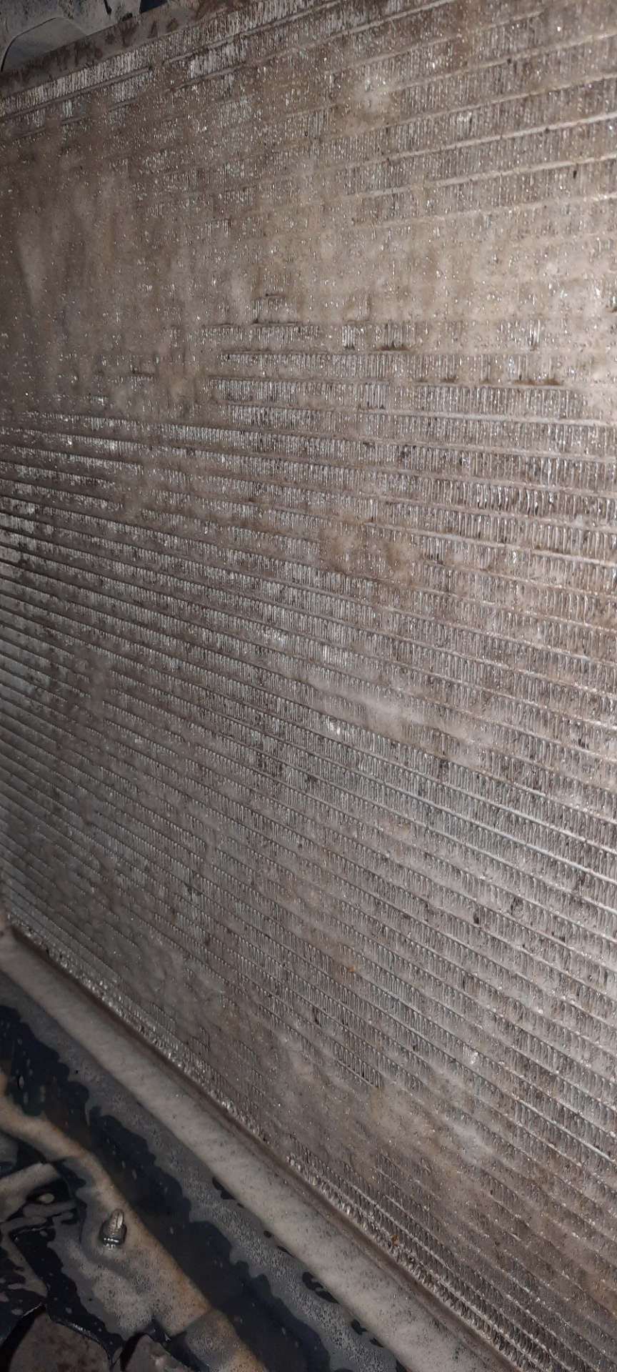

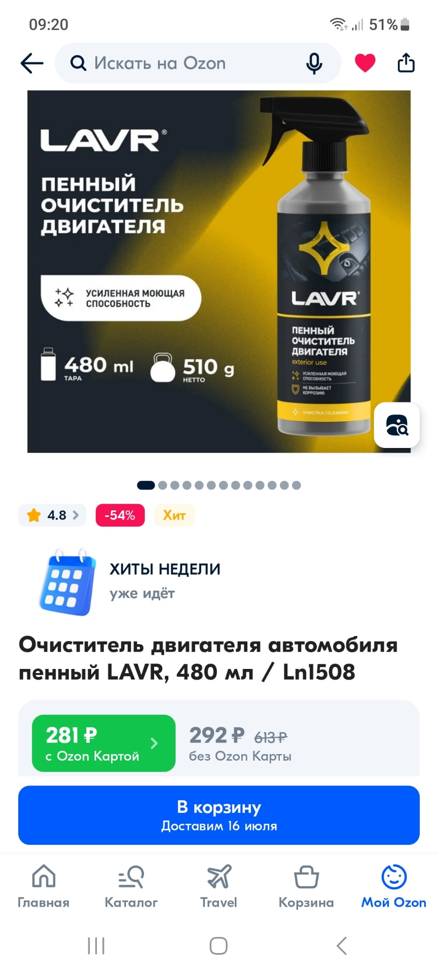

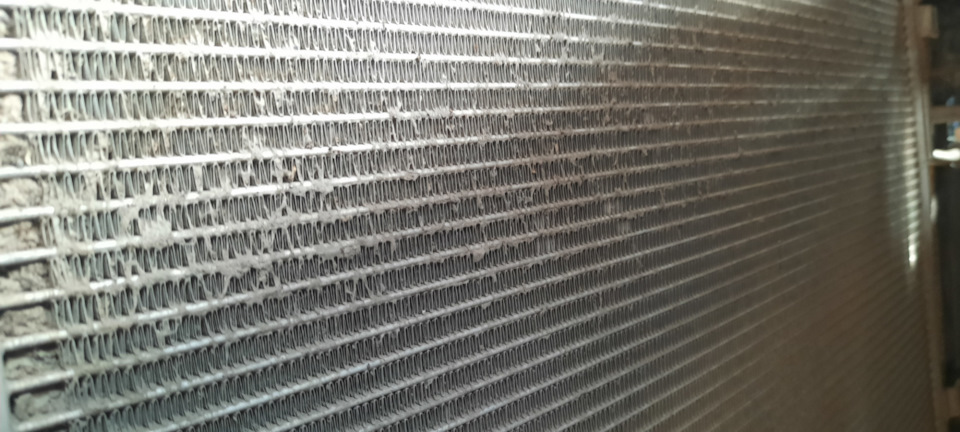

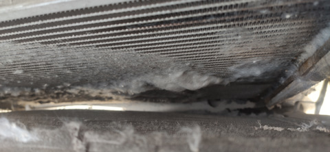

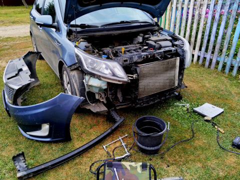

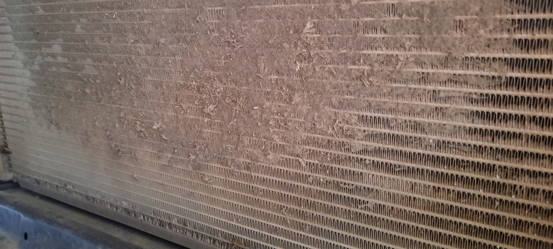

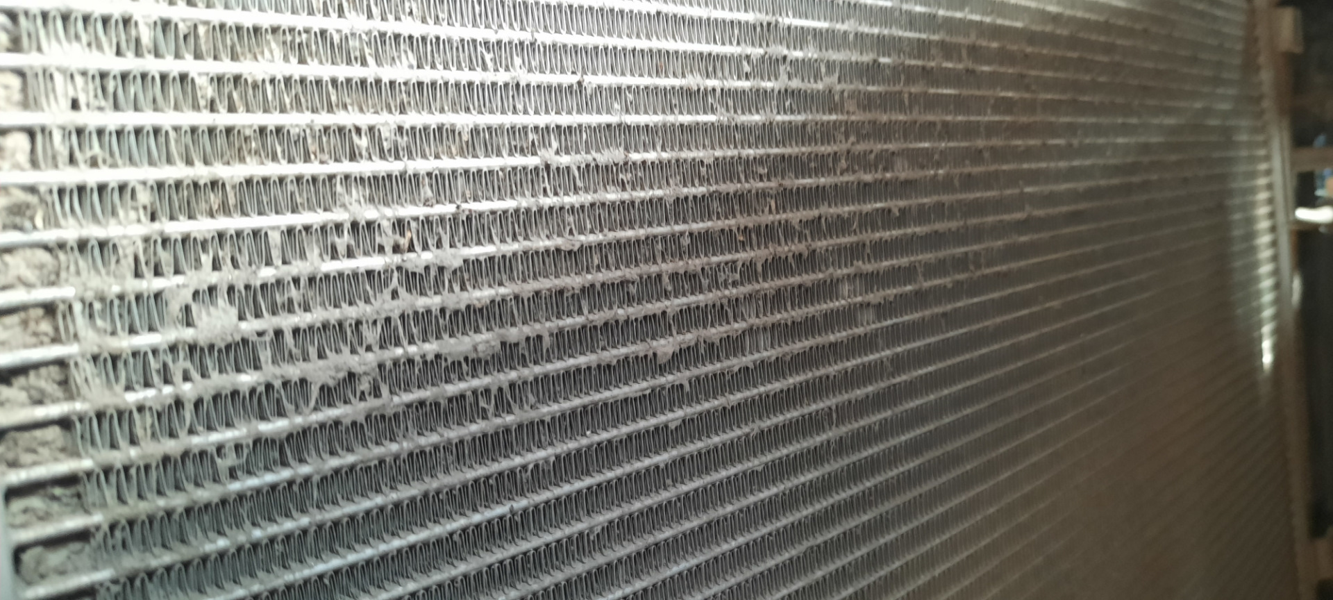

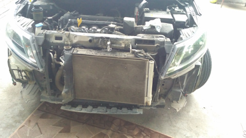

Пользовался средством для очистки двигателя, ничего неокислило, неразъело, промывал этим же дозатором, пробрызгивая маленькими участками, грязи смывалось много, соты стали просматриваться насквозь, за 8 лет я наверное первый его очистил, второй хоз, СОВЕТ- промывайте из шланга проточной водой или автомойкой бережным режимом чтоб непогнуть соты, у меня небыло условий в гараже моэтому пробрызгивал
Запчасти на фото: LN1508

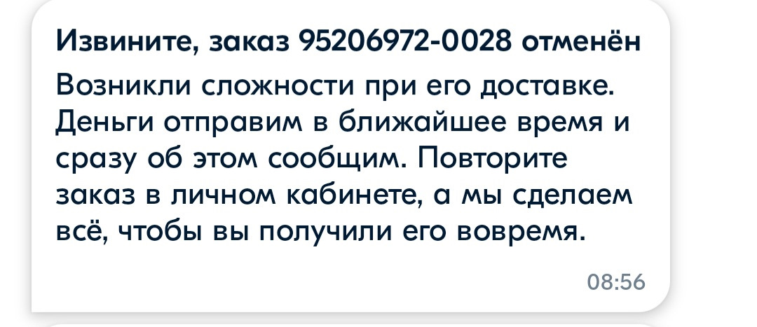

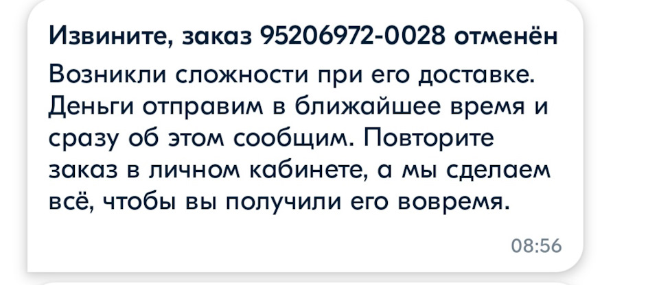

Я заказал такой, но недоставили, магазин молчит на мой вопрос- Почему
