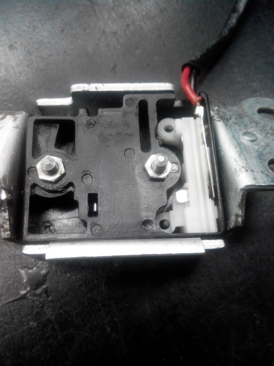

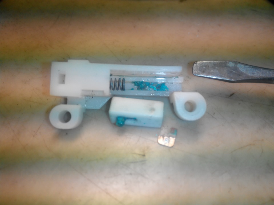

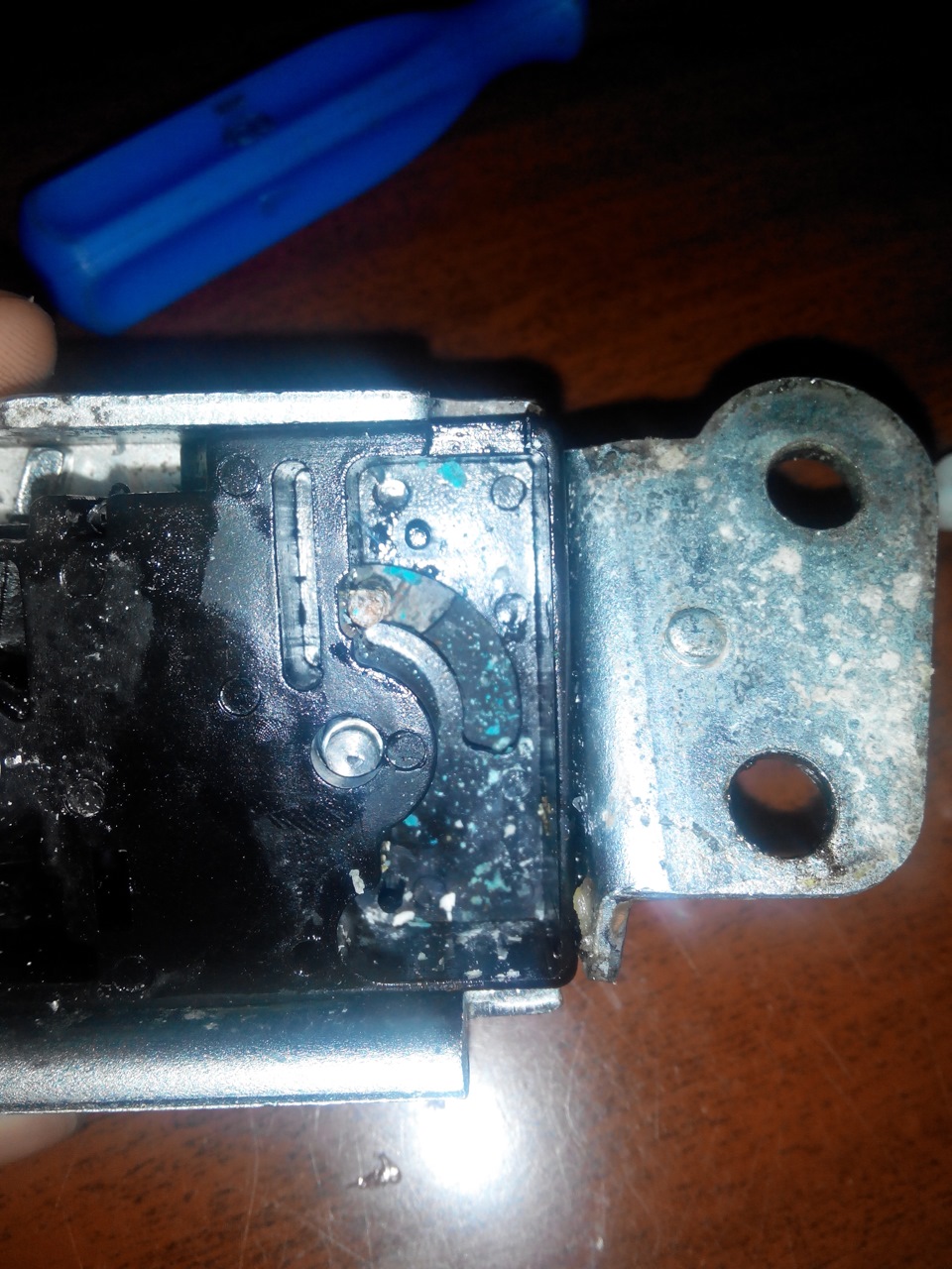

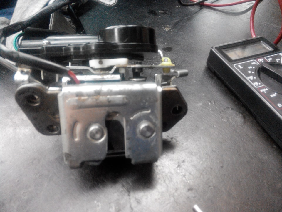

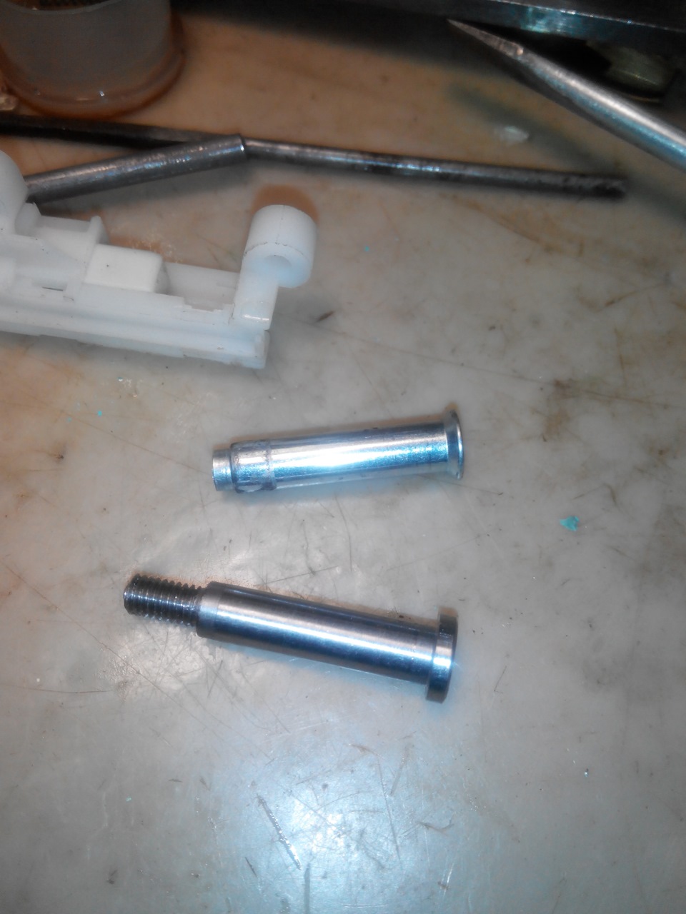

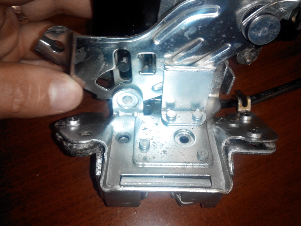

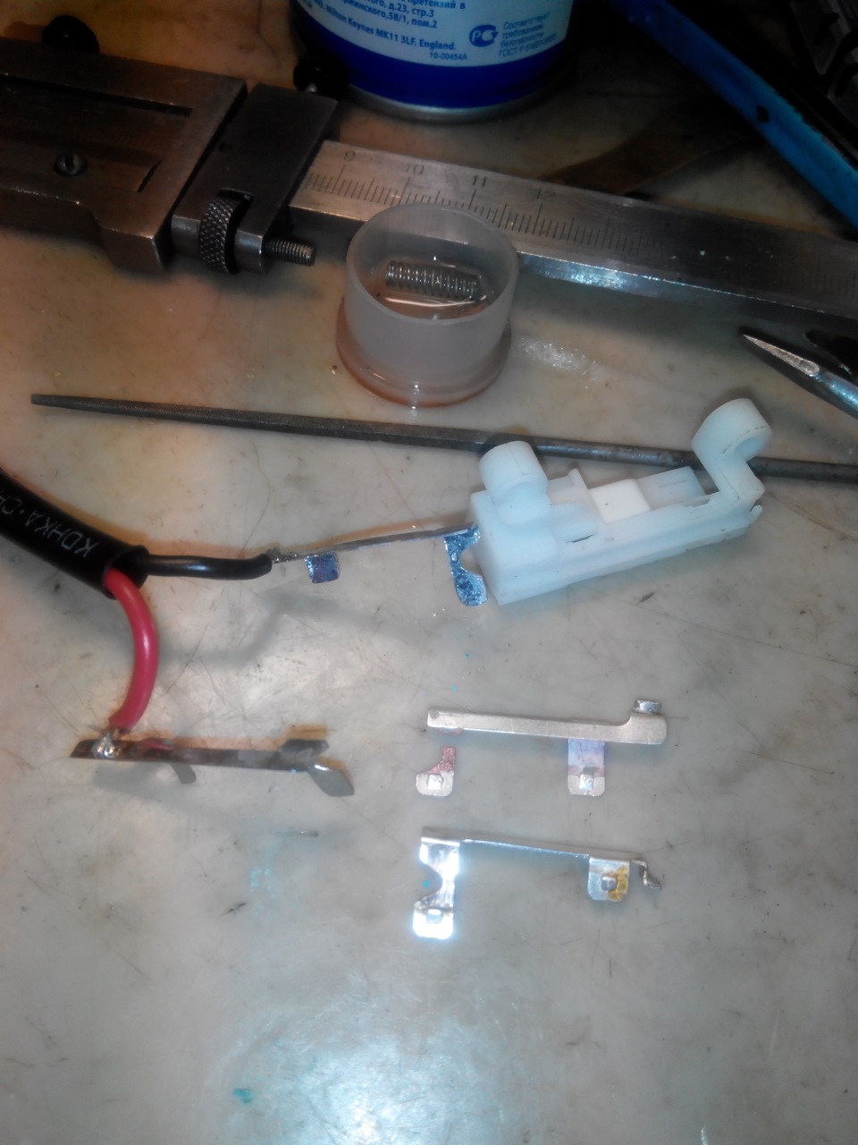

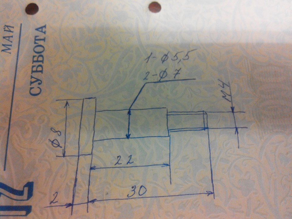

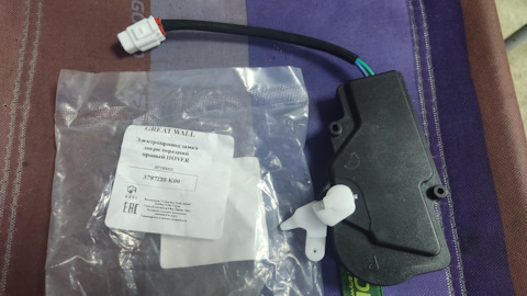

Закис концевик багажника, сначала его замкнуло (видимо из-за воды), стала срабатывать сигнализация в режиме охрана и во время движения загоралась лампа багажного отделения. Было решено снять замок, промыть, продуть и смазать силиконом. Не помогло, после этих манипуляций он заклинил в разомкнутом виде. Пришлось разбирать.
Сразу уточню, замок я смазываю постоянно и силиконом и wd-40 и маслом, но до концевика эта смазка не доходит он практически изолирован и находиться в отдельном отсеке замка.

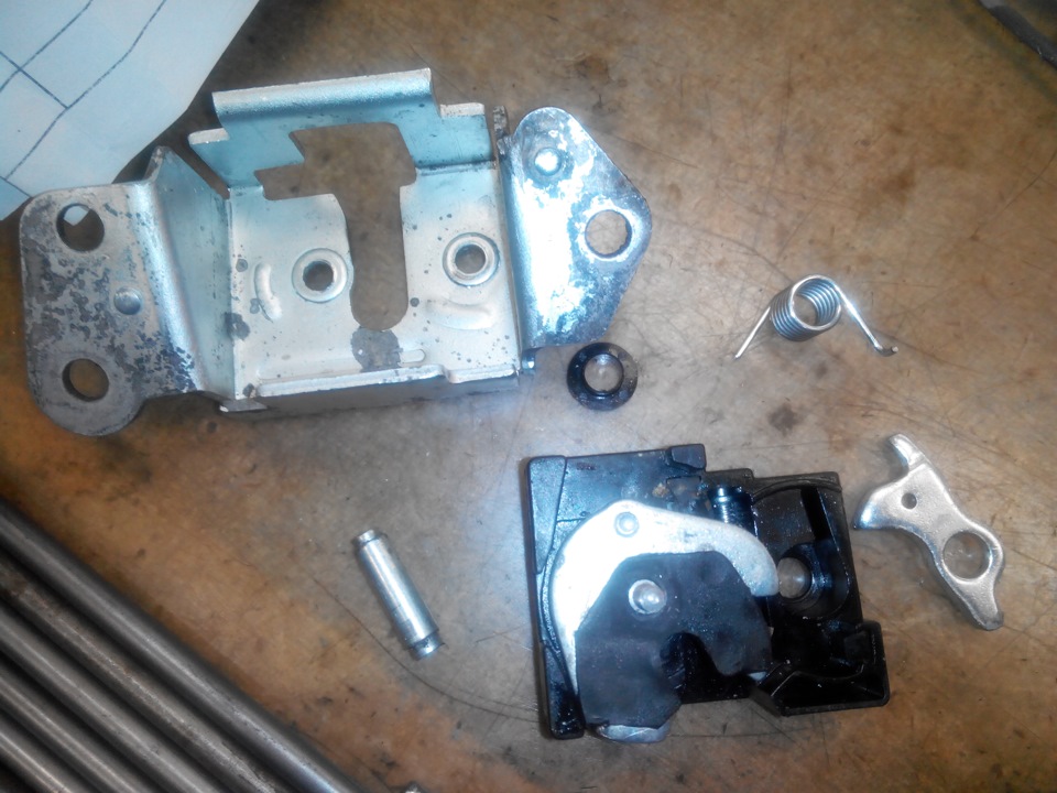

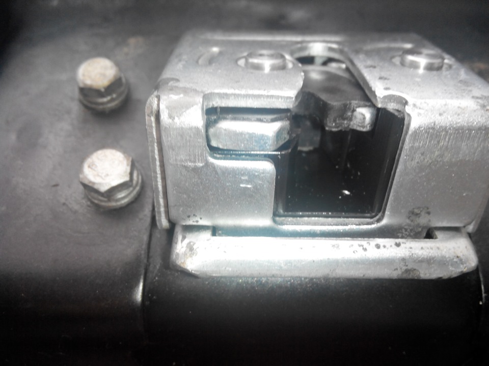

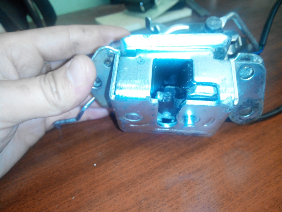

Разбирать замок не просто, китайци его сделали одноразовым на заклепках, но мы так просто не сдаемся.

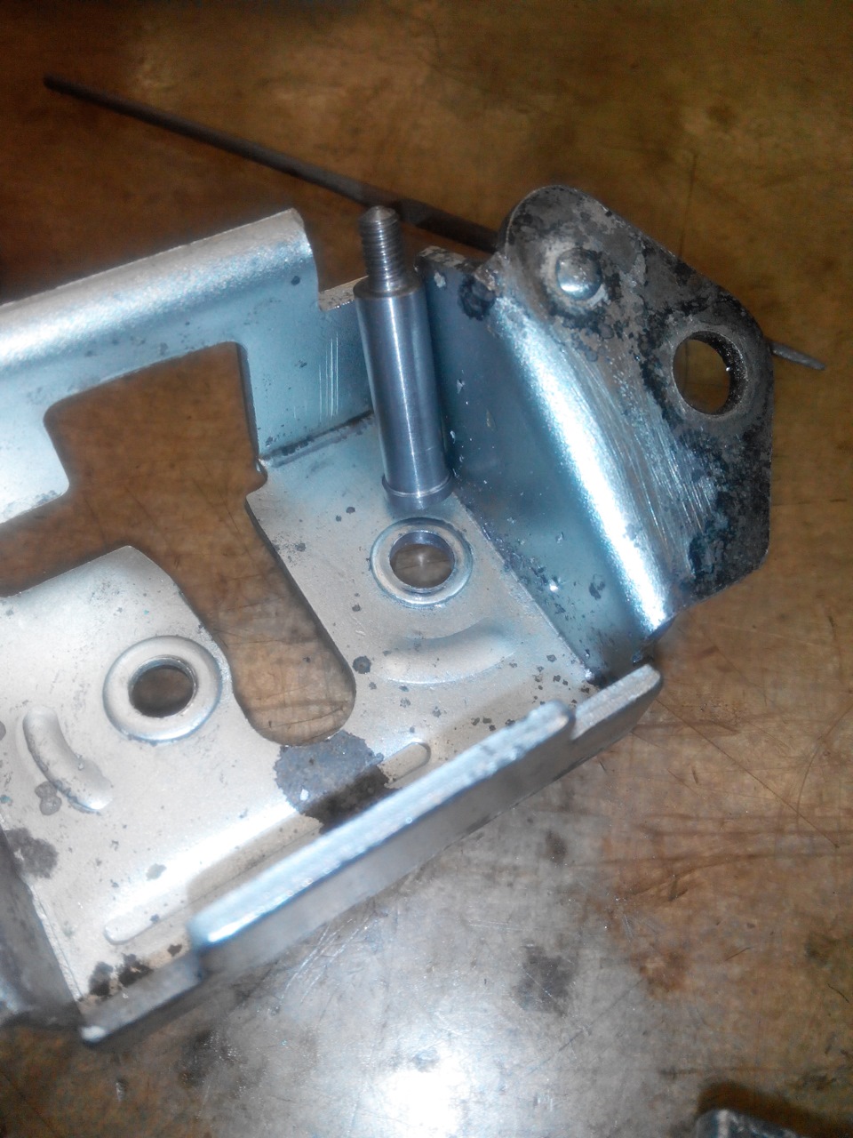

И так, прежде чем спиливать заклепки:

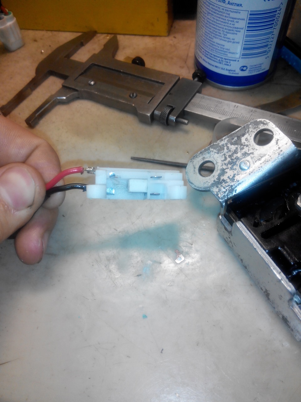

1) В идеале заказать у токаря шпильки (эскиз есть на фото) или подобрать что то похожее.

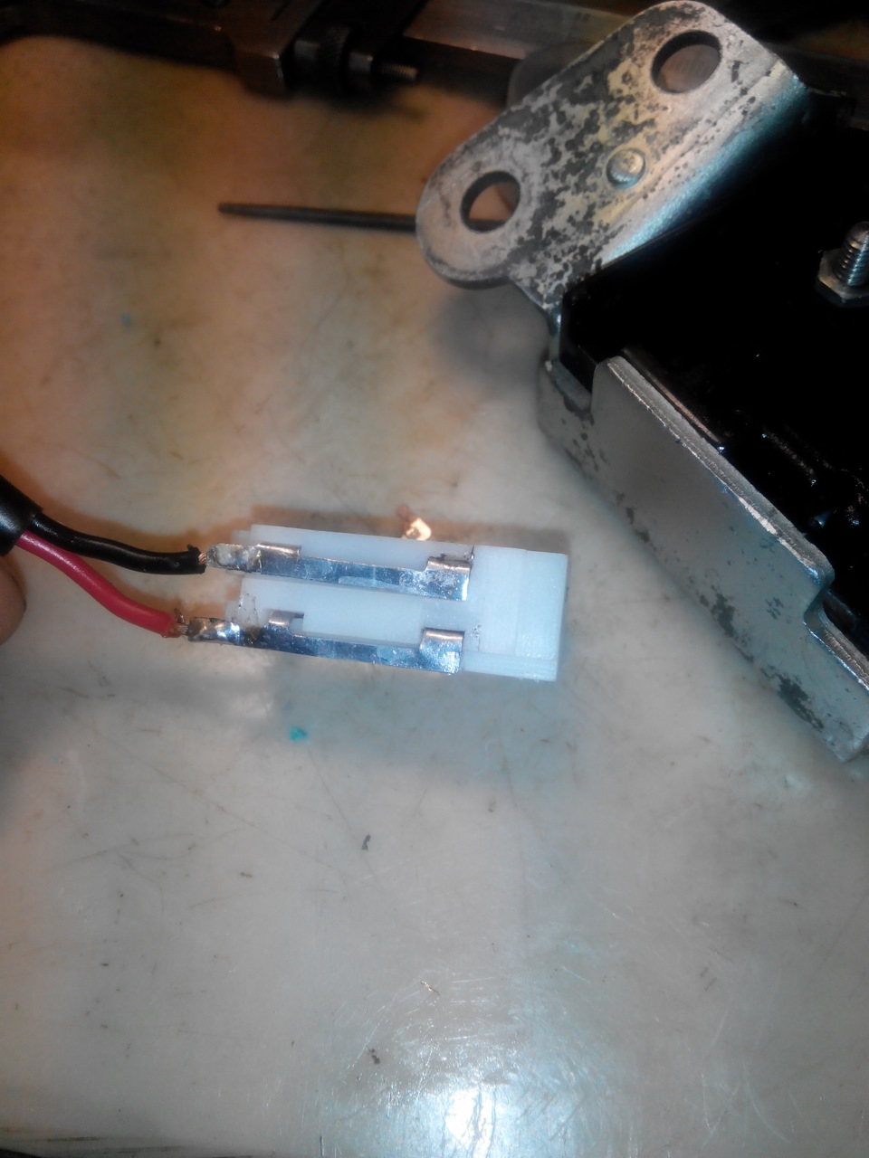

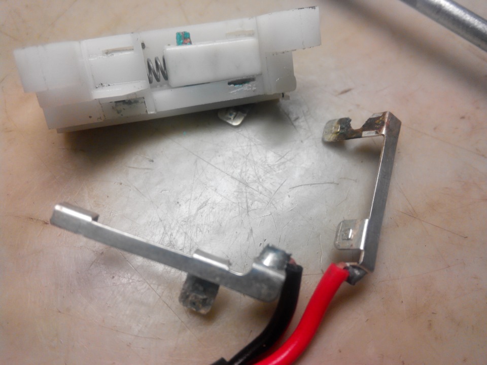

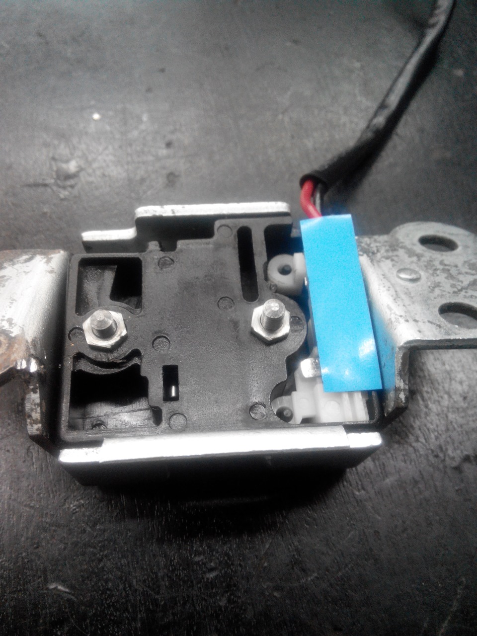

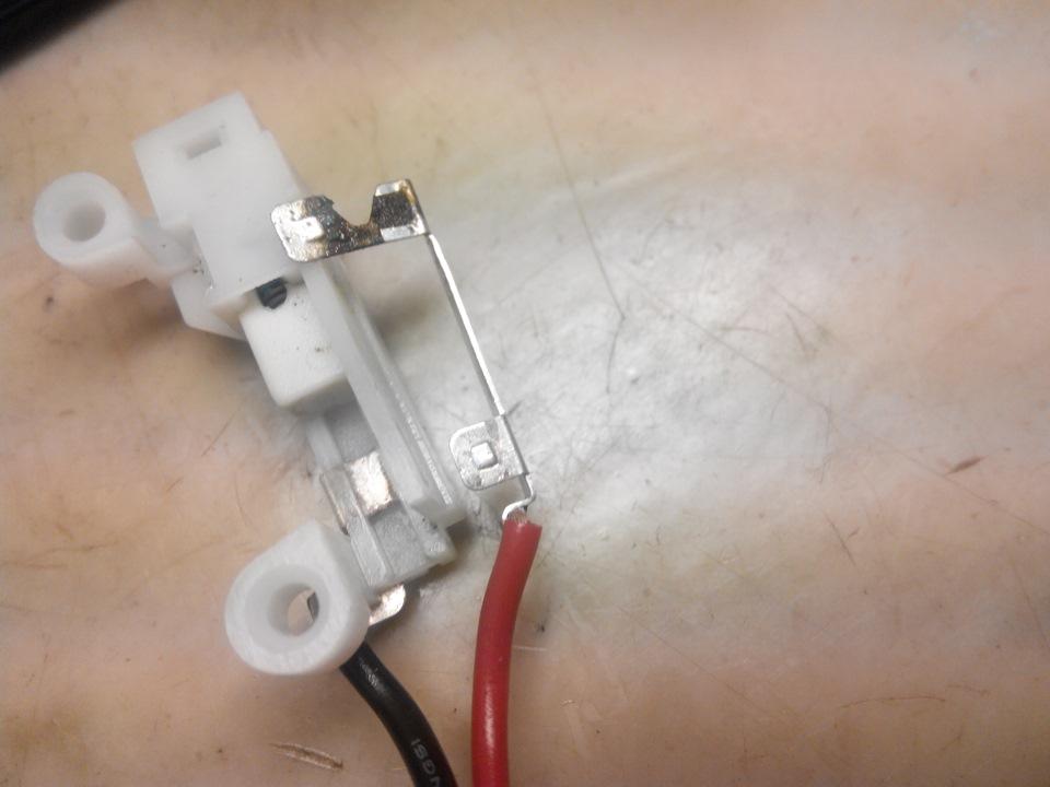

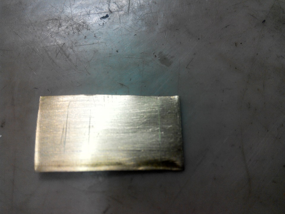

2) Если сгнили контакты, подготовить лист латуня толщиной 0.4мм, паяльник, ножницы.

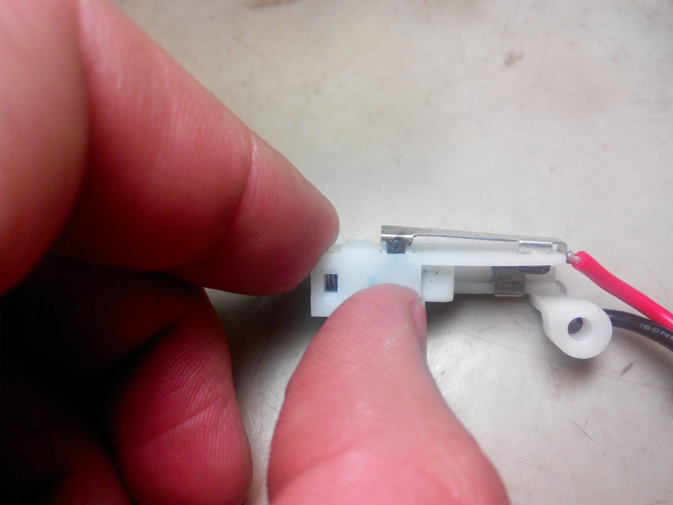

3) Штырь замыкающий контакты изготовлен из меди лучше заменить на нержавейку диаметр 1.9мм, L-9мм.
Остальное на фото с пояснениями (кому-то покажется сложно, тогда покупаем новый замок).

Я пока замок не разбирал, а потому пытаюсь понять по вашим фото, куда и что и пока я не понял, чем лучше заменить вот этот самый "Штырь замыкающий контакты изготовлен из меди лучше заменить на нержавейку диаметр 1.9мм, L-9мм." и где он установлен.
Установлен он в концевике, можно и старый оставить, только почистить и смазать хорошенько.
KrolikBezobrazni
Тоже проблема с концевиком. Спасибо за отчет. Подробно.
Фото 9, торчит зелёный.
