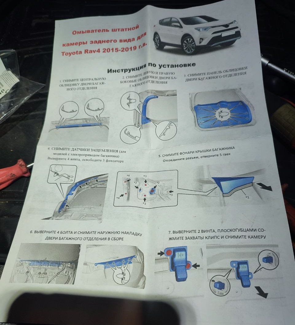

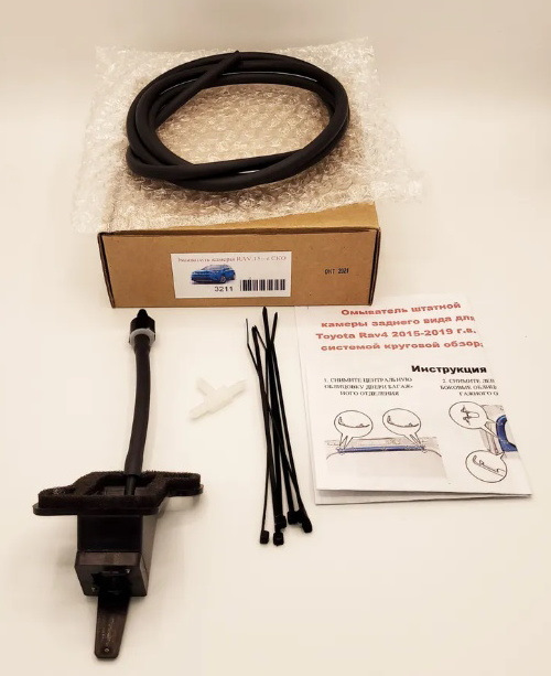

Комплект был куплен еще в прошлом году, не мог никак собраться поставить.

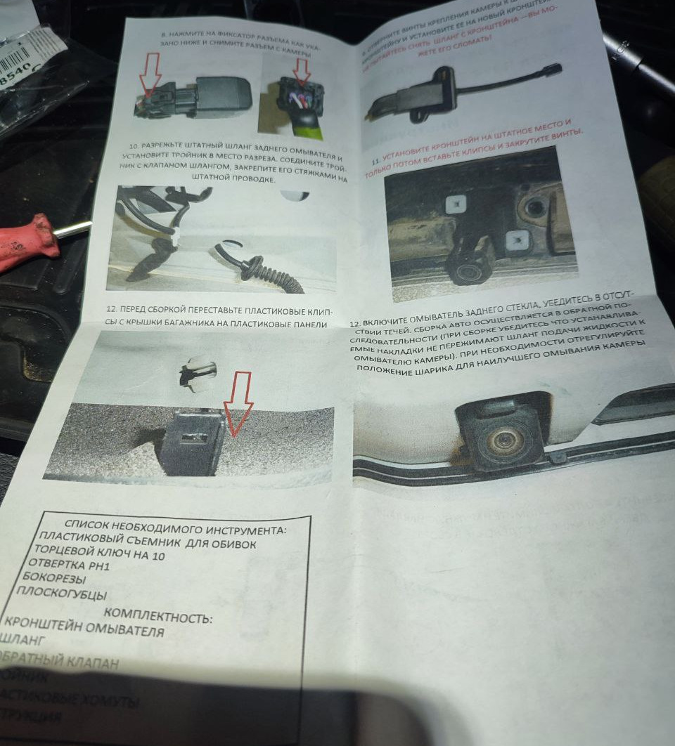

Выбрал время, если читать инструкцию, все довольно просто, на час времени не торопясь.
Все работает, опция довольно полезная.
Из минусов производителю, который так и комплектует этими погаными тройниками. сразу выбрасывать копеечный пластиковый тройник (у многих по отзывам он лопался, думаю зимой и вода текла в дверь). Покупается оригинальный тройник с обратным клапаном TOYOTA 8532130080 на данный момент цена 165р и вопрос решен.
Запчасти на фото: 8532130080
