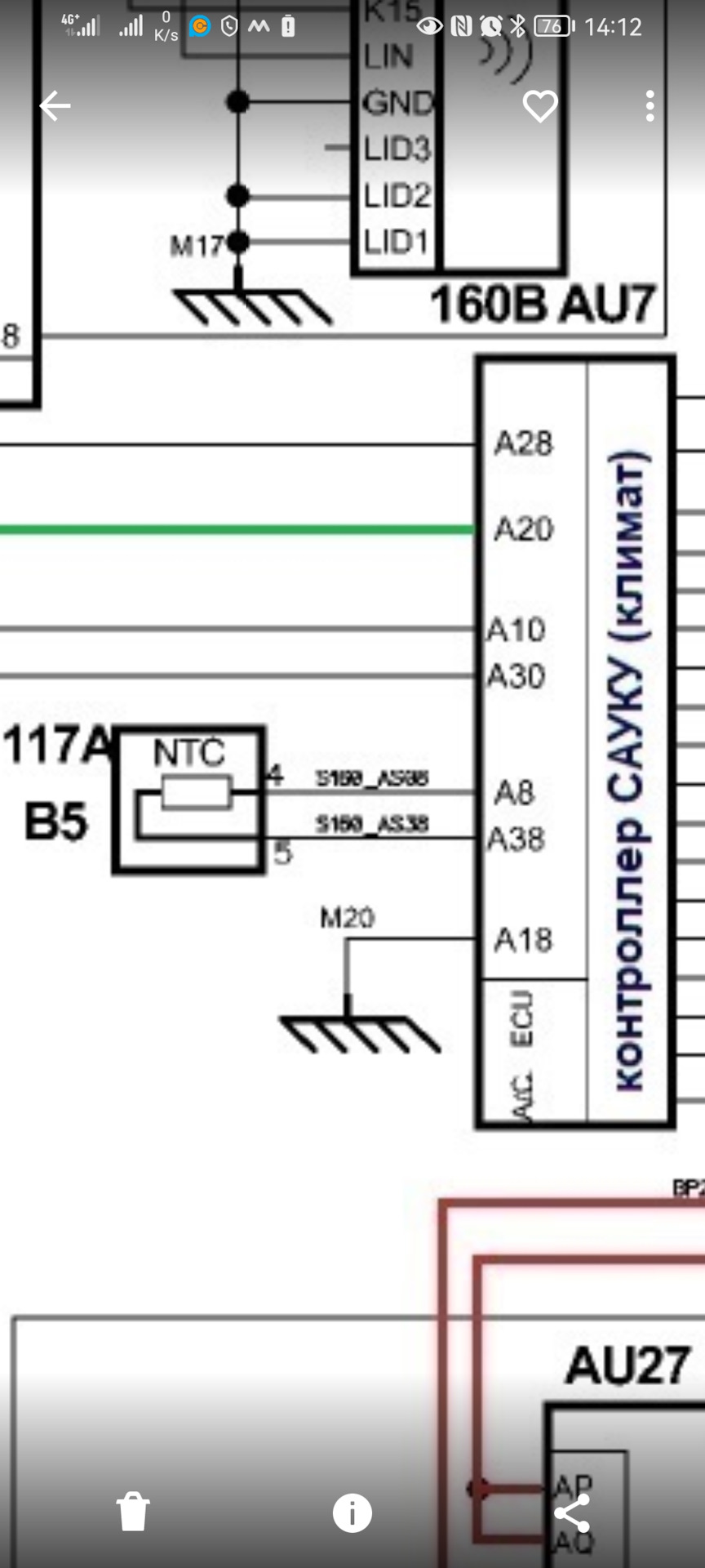

Всем доброго здравия. Возникла такая проблема. Климат перестал адекватно работать. При диагностике нашли проблему, скачки температуры салона от 15 до 60. При снятии датчика салона температура фиксируется на 62. Вопрос знатокам, откуда она её подтягивает? К датчику салона приходит 2 провода, жёлтый и серый (CAN шина). В блок САУКУ приходит жёлтый от датчика и масса (разъёмы А8 и А38). Подскажите как победить?

Температура фиксируется по сопротивлению терморезистора. Снял датчик — сопротивление ушло в бесконечность… Вот блок и думает, что температура максимальная.
Ну допустим. Ошибку то как убрать? Чего ей нужно?
Поставить новый датчик температуры.
Но сначала прозвонить проводку.
После всех операций сделать конфигурирование системы, у дилера.
