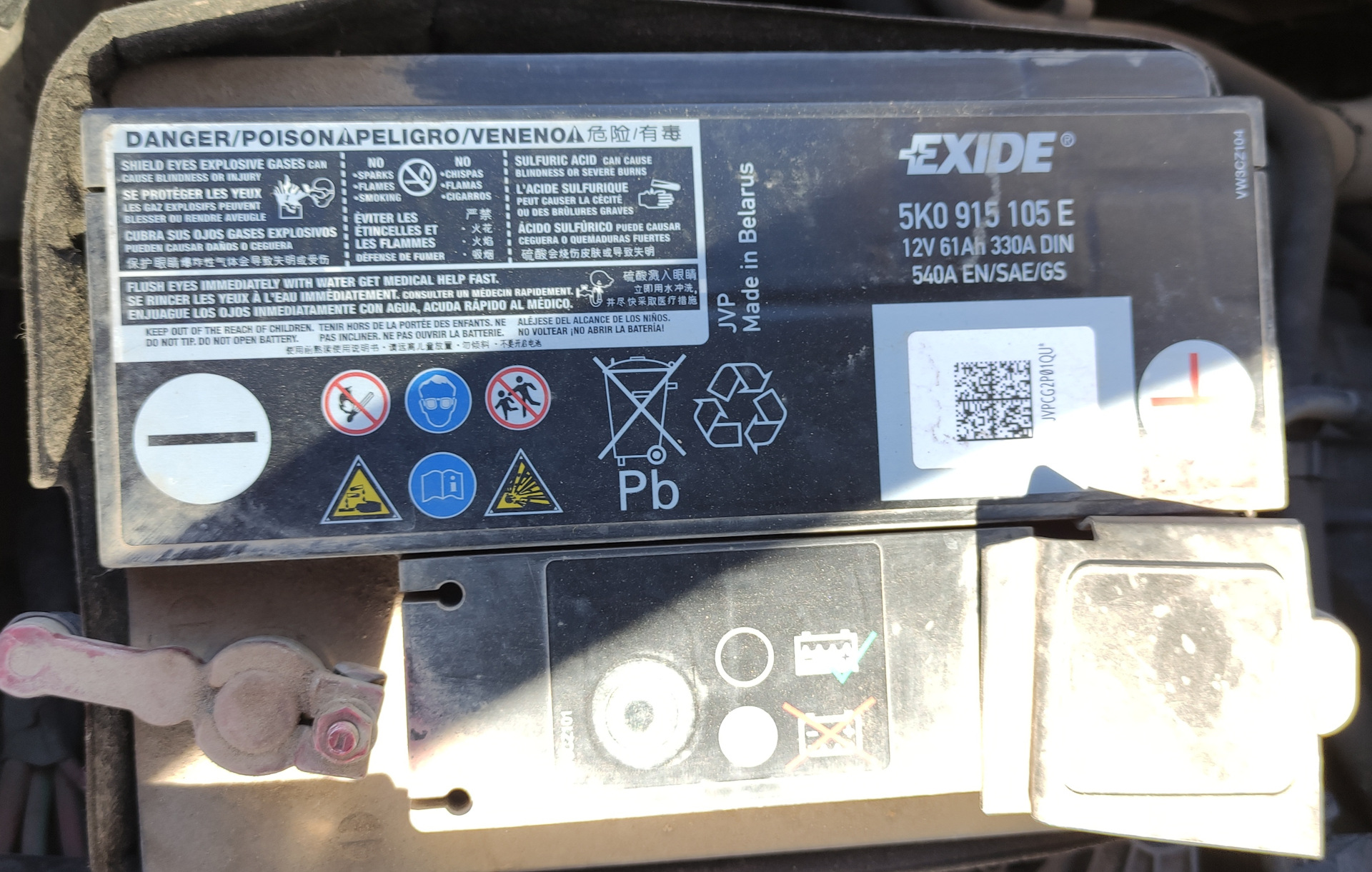

Всем привет. Случилось неожиданное. Просто одним днем с каждым пуском все тяжелее и тяжелее крутил стартер, потом пропал круиз и вообще никак не включался. Никаких ошибок на приборной панели, зато 4 постоянно висящих в мозгах если читать сканером.
Не прожил и 4 лет. Что на второй Октавии в семье помер на четвертый год, что здесь. Качество — плохое. Но, при заряде в 10.6 все еще запускает мотор, что удивительно)
На замену за 8к приобрел exide premium 77 ah, 780 A. Надеюсь лет на 5 хватит, а там будь что будет. Смотрел Варту Сильвер динамик — 12500, всякие агм вообще космос. Ограничимся бюджетным.

Как и в десятке предыдущих заметок с таким печальным финалом напишу — белорусский эксайд говно. Европейский же эксайд — отличные акб
Ага! Что на поло у меня умер, что на двух Октавиях. Говно.

Аккумы дохнут от неправильного обслуживания. Нужно их заряжать минимум 2 раза в год, а лучше раз в квартал + смотреть за уровнем электролита, особенно крайние банки. Он должен быть 1см от пластин.
Написано — не обслуживаемый. Причем мой то банально вздулся. Ковырять и все такое — не хотелось вообще. Заряжать — время опять выставлять и так далее тоже не горел желанием, тем более чем зарядка автомобиля не устраивает? Поездок коротких у меня нет в принципе
1. Под наклейками должны быть пробки.
2. Клеммы грязные. Аккум надо содержать в чистоте.
3. Генератор не даёт полного заряда, только зарядник.
Ну если он вздулся, то что ему поможет?
Утилизация) Все мною вышеизложенное для предотвращения подобных последствий.

Всё намного прощще: аккумуляторы, что ставили на Октавию на конвейере в НН — гавно.
1. Это надо быть совсем упоротым, чтоб вскрывать необслуживаемый аккумулятор, и следить за уровнем в банках в нем. Если подобная процедура требуется для поддержания работоспособности батареи, но не прописана в инструкции к нему — значит производитель обманывает клиента и нафиг такая батарея не нужна.
3. Тогда выкеньте ваш генератор, если он не способен зарядить батарею полностью при нормальной эксплуатации автомобиля с адекватными пробегами. С вашей философией в каждом дворе должно стоять по несколько столбов с розеткой, чтоб жильцы каждый вечер подзаряжались после приезда домой с работы.
Ни разу не доливал в необслуживаемые аккумы электролит, подзаряжал их только после длительного простоя машины или зимой в сильные морозы. И служили они по 7-8 лет. И только этот едва протянул пять лет. С учётом того, что только ленивый не написал о сдохнувшем Эксайде белорусского производства — вывод очевиден.
Не вскрывать, а всего лишь отклеить наклейку и отвинтить пробки.

на то и насчет, систематический не до заряд ведет к более короткому сроку службы. гарантийный срок отстоял, уже хорошо)
Так у меня практически нет коротких поездок, оч много трассы
это хорошо, но генератор не заряжает аккум на 100 процентов. да, тебе реже надо проводить обслуживание (мало коротких поездок), но все равно надо. хотя бы раз в год, перед зимой. но тут каждый решает сам, надо или нет.
Это почему он его не заряжает до 100%?)))
Эти вопросы из серии почему небо голубое или ветер дует, реально смешно слышать такие вопросы от взрослого человека 😐
Ну расскажи, только с точки зрения физики, а не ощущений
Мне, честно, не понятно
