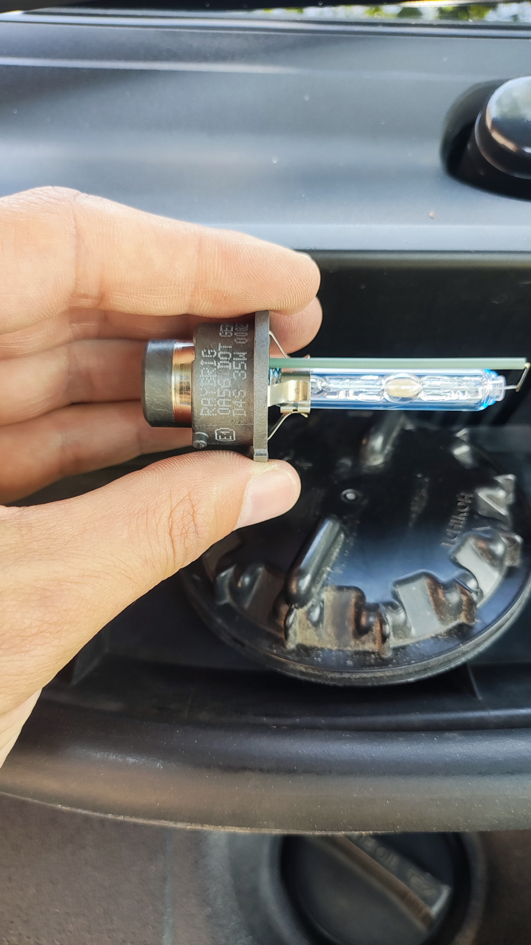

У старой лампы сильный песочный налет на колбе, не знаю насколько это критично.
Теперь надо новую лампу поставить на место. У цоколя лампы есть 2 выреза — квадрат и полукруг. Я ориентировался на квадрат, так как в фаре есть квадратный выступ
Ставим лампу на место, устанавливаем фиксатор и плюсовой контакт. Далее крышка фары. У неё тоже 4 усика — 2 коротких, 2 длинных. Ими тоже надо попасть в пазы
Как ни странно, на это дело я потратил минут 10. Места мало и попасть в 4 паза сложно, так как крышка постоянно соскакивает. И не забываем поставить на место крышку предохранителей и воздухозаборник.

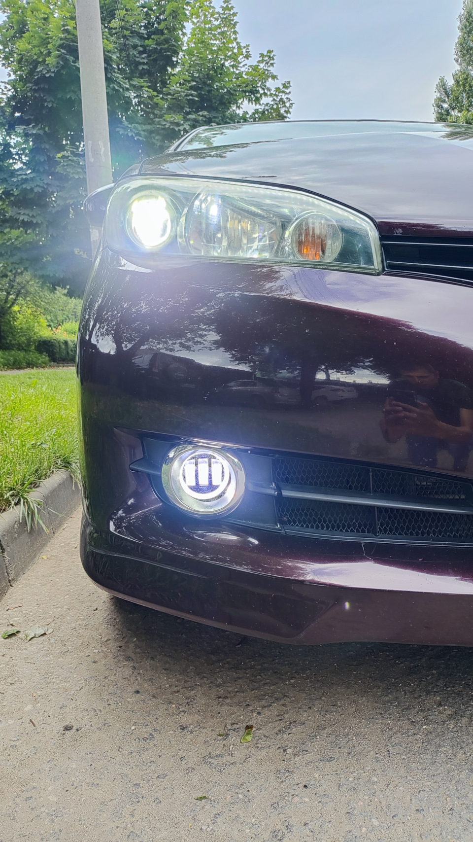

Также не забываем про обкатку ксеноновых ламп. Первое включение лам и всё работает.
В течении 1 — 1,5 часов катался с включенными фарами. Перерыв часа 2 и снова на час в работе. Свет понравился, стал по ярче и цвет холодный белый. Надеюсь примерно такой цвет останется после обкатки.
Ссылка на видео, как светят ближний и туманки.
