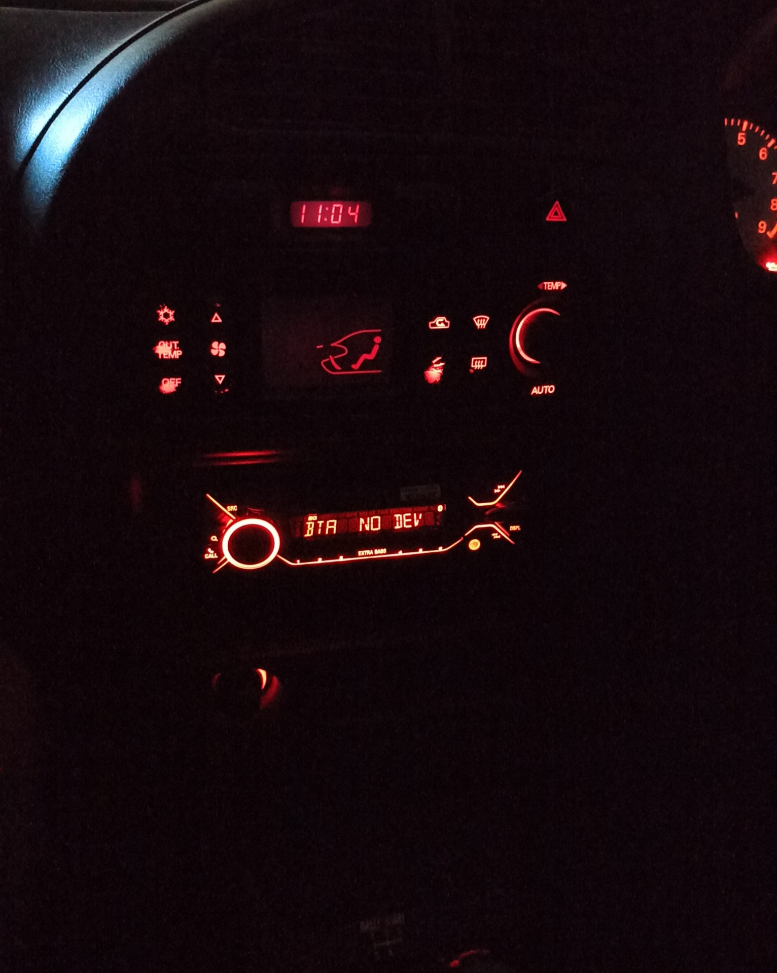

Не горела половина блока климата, что вызывало дискомфорт.
Ну а раз в нем менять лампочки, то нужно сделать чтобы светилось все что должно.

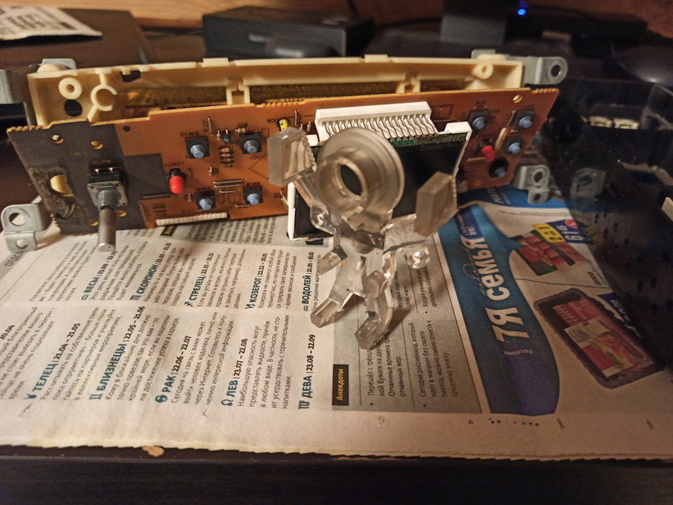

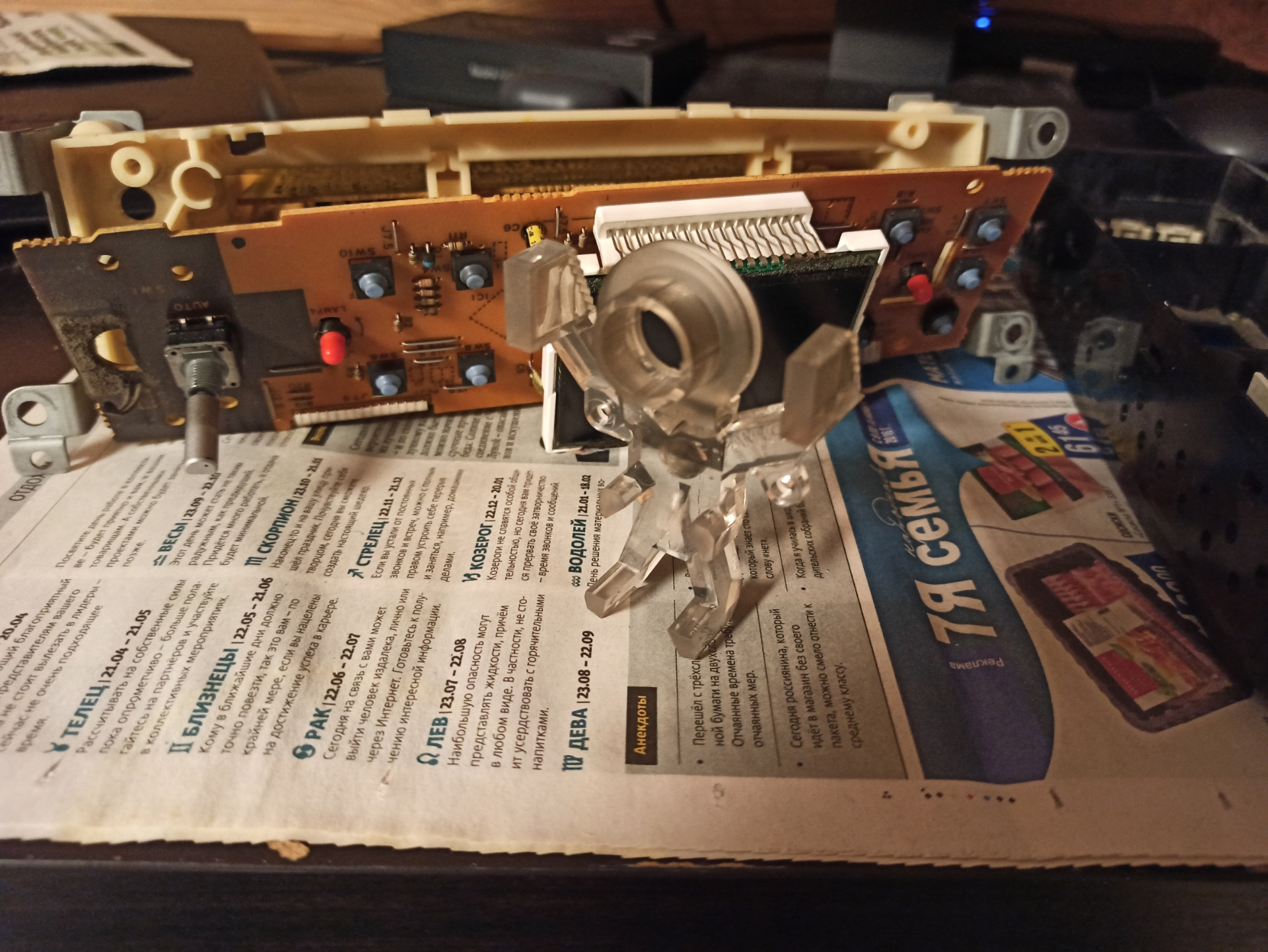

Разбираем климат, он такой же как и на всех митсу, на легнуме уже разбирал такой же. Нужно будет потом купить контрактный, чтобы кнопки были не затертые.
Да и кнопки у митсу устроены все одинаково)
В климате:
2 лампы подсветки кнопок — т4
2 лампы подсветки экрана — т5
Кнопка аварийки — лампа т3
Прикуриватель — лампа w1,2w
Пепельница — лампа w1,2w
Кнопка птф — лампа т3
Блок регулировки зеркал — лампа т3

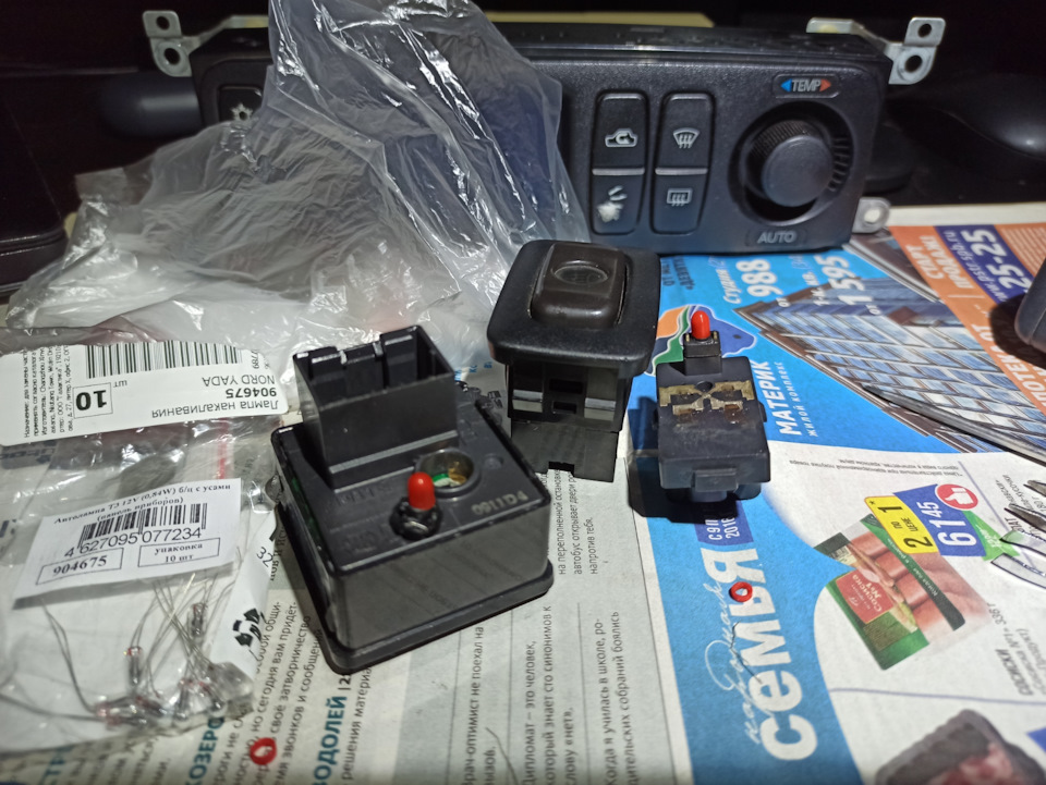

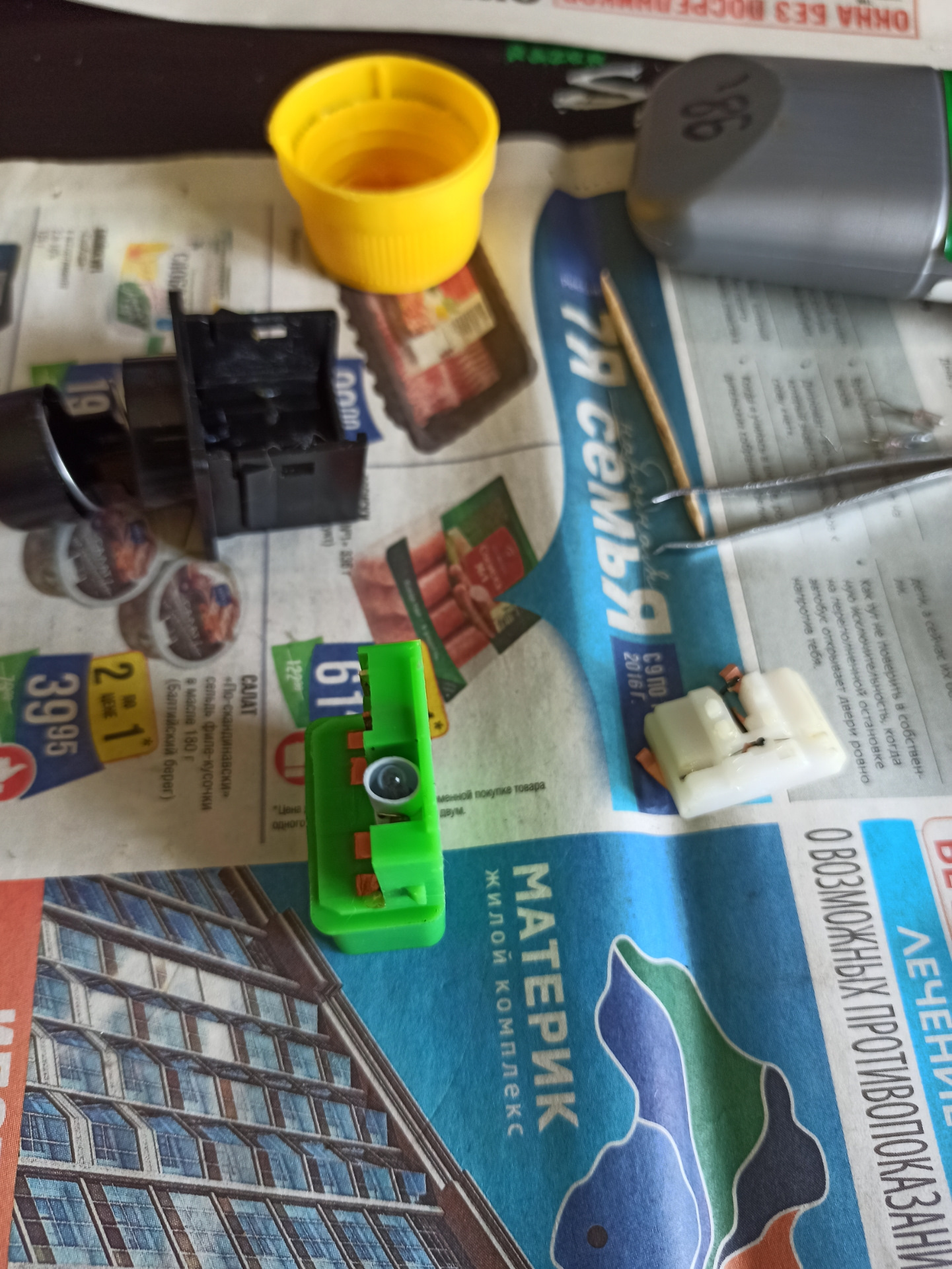

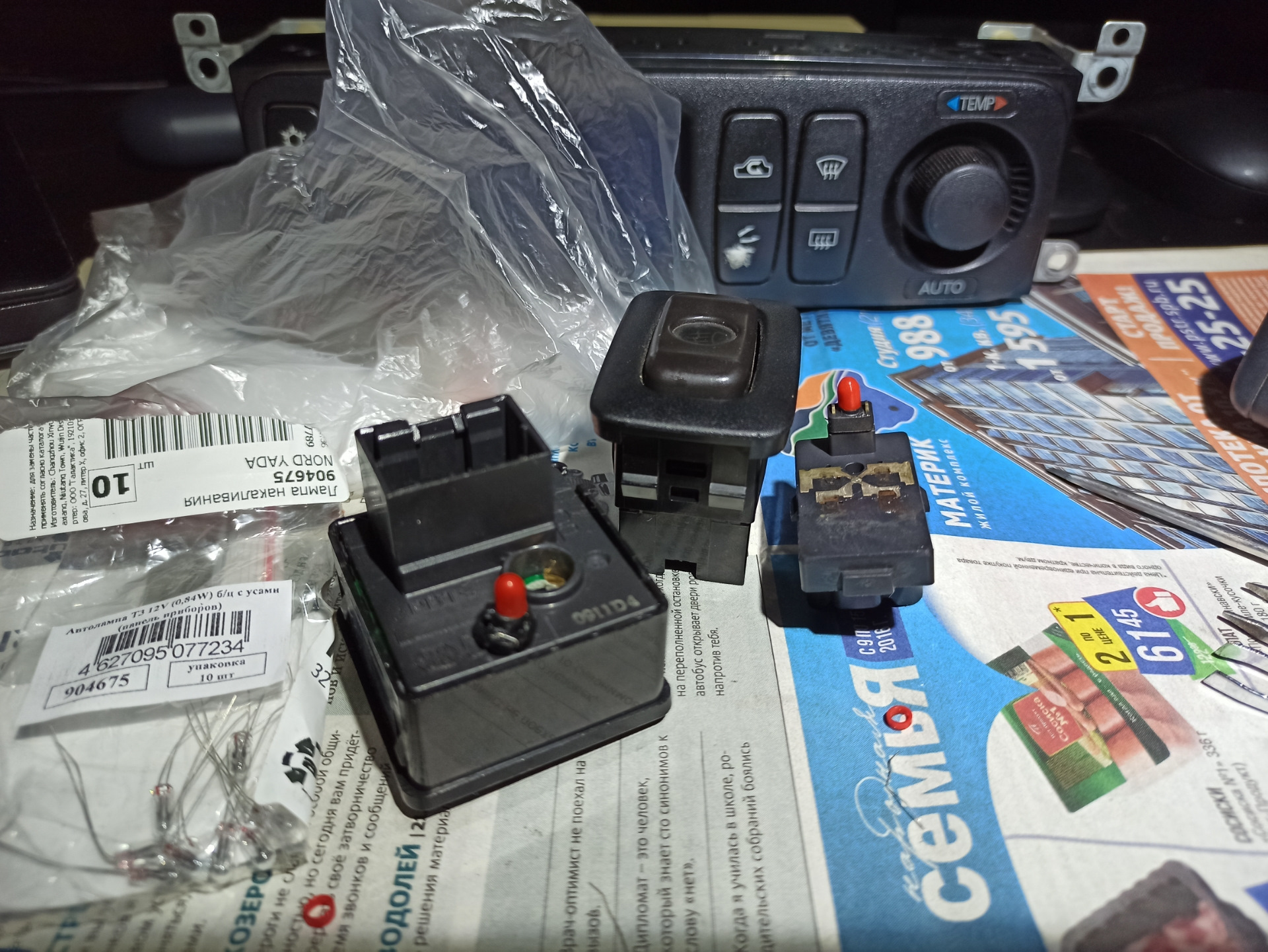

Сложность с которой столкнулся, в кнопке птф и зеркал не было патронов. По оригинальным артикулам или нереальная цена в 1500 за махонькую лампу (это перебор) или совсем недоступно к заказу.
Для кнопки птф (аналогичная аварийке) — заказал лампу Koito E1544 от нее нам нужен резиновый патрон, саму лампу поменял на т3.
Для блока регулировки зеркал подобрал на авторынке с кнопкой в руках, т.к. размеры патронов там бывают разные.
От предыдущего владельца то что горело, было красным, на эвике это прикольно смотрится и решил это оставить.
Для этого есть красные колпачки на лампы:
Т3 — Koito P7350R
T5 — Koito P7550R
На т4 лампы аккуратно натягиваются меньшие колпачки. И цена у них не гуманная за такую безделушку, но я заказал и поставил. А потом встретил на авто рынке такие же, но в 4 раза дешевле, будем знать) они со временем ссыхаются и половина потом не снимается с лампы, а рвется.
Теперь все что должно светится светится, я доволен)
