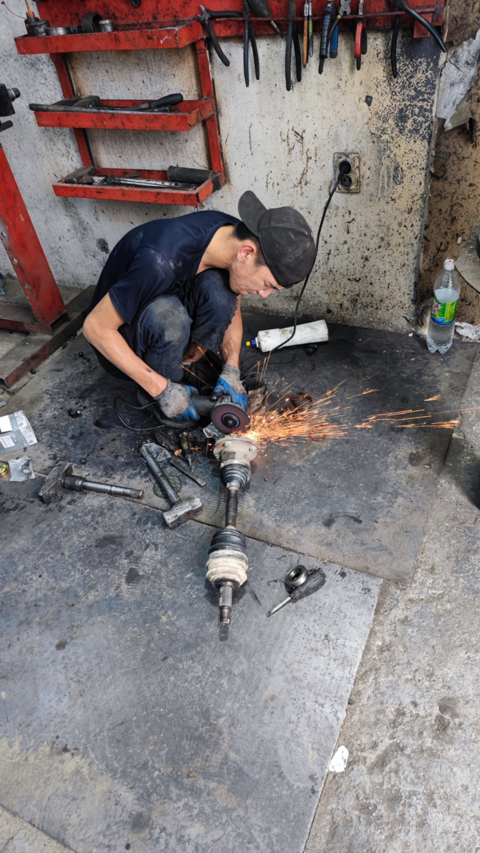

Уже прилично время у меня шумело с переди, сначала списывал на подшипник по мере возникновения люфтоф и их заменой звук остался
Подумал на резину, докатал старую и на новой ничего не изменилось
Стало быть редуктор передний подумал я и расстроился как так масло все по регламенту насилия не было
И натыкаюсь на запись что существует у нас такой подгипник, решил попробовать заказать стоит не дорого правда шел месяц
Затоkoyo
Когда все пришло поехал на свервис, читал на драйве что меняется сложно и вообще все закисает и не стал морочится, благо нашел очень не дорогой сервис, в ебенях разумеется
Вообщем выскочил привод вообще легко даже обратного молотка не потребовалось
Единственный косяк пришлось снять амортизатор снизу тк не проходил привод
Старый реально был мертвый шуршал и когда снимали его просто срезали болгаркой и внутри видно было бороздки от ржавчины
До кучи поменял задние сайленты в цапфе, попробовал полиуретан
И шаровые передние 4 шт, поставил 555
288 700

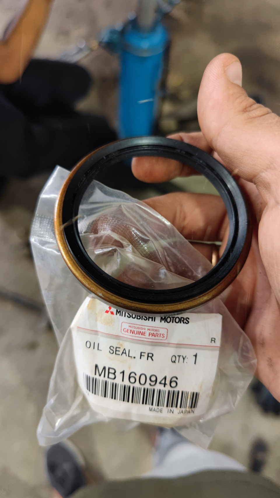

Борис, салам. А где брал подшипник и сальник? Упаковка сальника напоминает подделку- нет шестерёнки в буквах О.
По сальнику согласен. В честном оригинале они поставляются по 2 шт в упаковке!
37090
Приветствую, на rulim.kz
Фиг его насчет подделки, на ощуп качетскенная деталь был 😁

Свой тоже поменял, у меня сухой был, смазка испарилась, крутился правда очень легко) промвал вылез тоже легко, ржавчины и ужасов обнаружено не было. Аморт не снимали, путём верчения туда-сюда промвал вылез)
Я не приставляю как его снять без снятия аморта, как его только не крутили и так и сяк, там не то что чутка не проходит, а очень даже прилично ;)
Тем не менее получилось)
