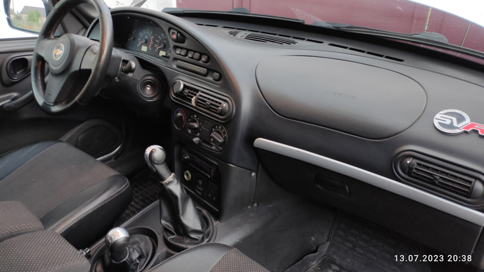

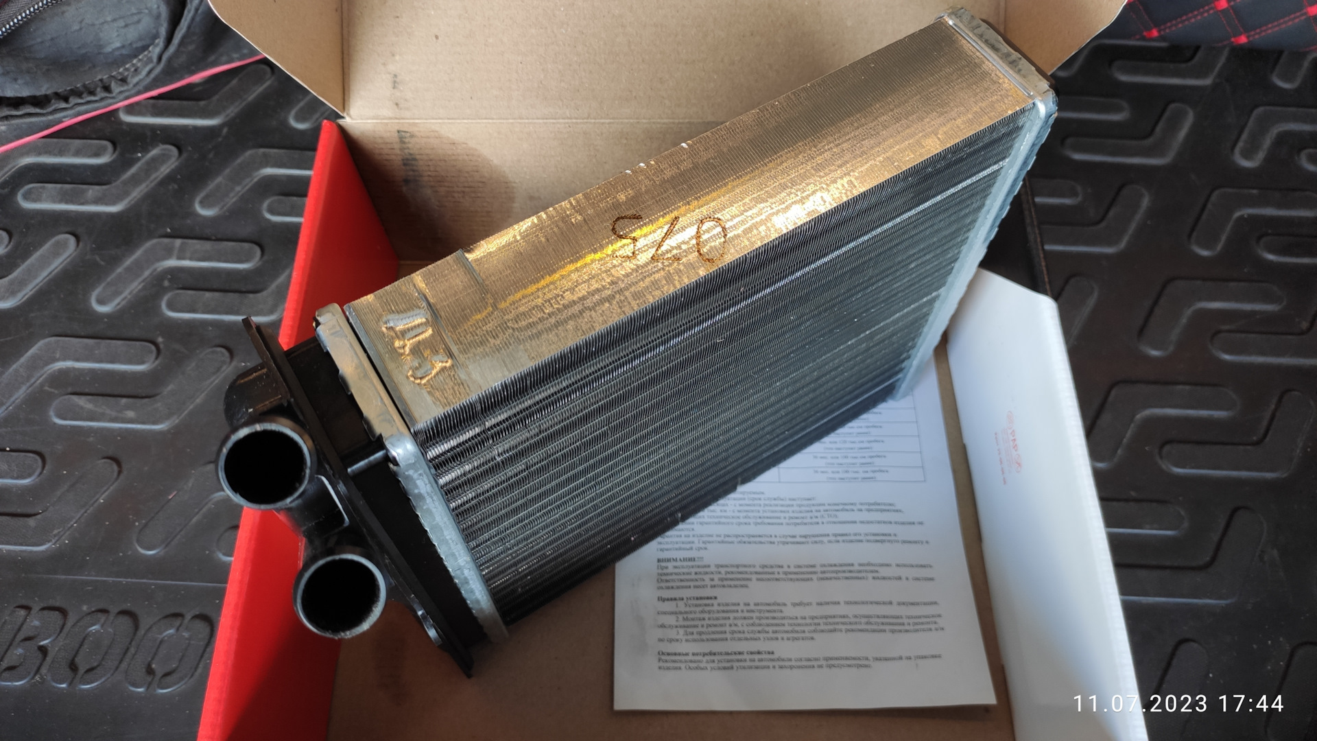

Всем доброго времени суток.
Потекла печка, видимо пришёл ее срок, так как нива с кондиционером самому не поменять так как снимать всю панель приборов 🤦 а если бы без кондиционера то нет вопросов, соответственно пришлось обратиться к специалисту и за адекватную деньги решить этот вопрос.
Стоимость замены 8т.р.
Радиатор 2т.р.
Итог: 10т.р.
По городам звонил Липецк и Воронеж ответ был по замене радиатора печки 16500т.р. ну дороговато конечно.
Поэтому делал у частного мастера.
Описывать тут особо нечего, вся работа заняла один день.
Несколько фото приложил.
Замена произведена.
Результатом доволен.
Все мира и ровных дорог.

Так ты другой радиатор ставил, вижу поизгалялся будь здоров.
Это один раз время потратишь, а второй раз уже это меняется быстро
На радиаторе этой фирмы печка будет дуть холоднее чем на родном.
В красной коробке дааз, что роднее бывает?
Так там такой же и стоит. Один в один взял заводской.
Potterr
Это ОРИГИНАЛ, в коробке производителя ДААЗ. Он же будет лежать в коробке LADA. ДААЗ поставщик конвеера.
Такую же поставил. Греть стало хуже.
Так быть не должно
Hunter-23
Все верно.
Potterr
С чего это интересно
Самому интересно. Но факт есть факт.
Значит есть какой то касяк. Или брак.
SerGNiva07
Все правильно. С чего вопрос? Новый есть новый.
Potterr
Посмотрим, пока все хорошо. Я не думаю что будет хуже. Будет даже немного лучше. Так как в старом уже и отложения всякие внутри ну и т.д.
Potterr
Это и есть родной, если что.
