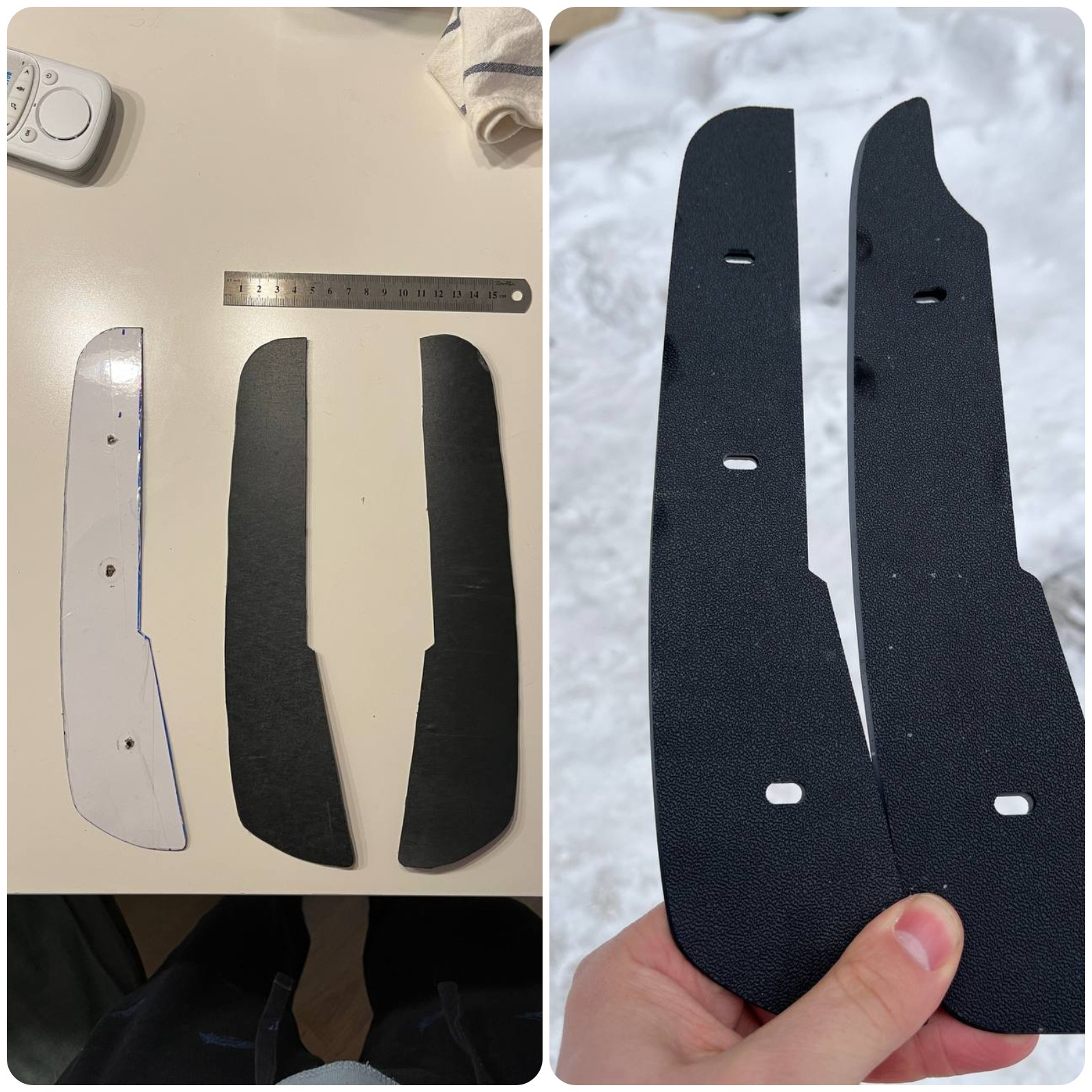

Еще в начале этого года (2023г.) мой друг Димас (FedorovDI) (да ты, наверно, у меня будешь в каждом журнале) начали прорабатывать вопрос брызговиков (ч.1 и ч.2) себе на VW Golf 8 совместно с Лешей (kSM), который катает на SEAT Leon FR — ч.1 и ч.2. Сделали они значит замеры, прорисовали макеты на ПК в 3D, взяли кусок пластика и вырезали все руками и начали тестить, есть ли толк от таких брызговиков или нет. Испытания показали положительные результаты.
Далее отправили пластик на лазерную резку и поставили себе первые кастомные брызговики в РФ (но это не точно).
Спустя время появился интерес у окружающих, далее у Д2 к таким брызговикам, начались заказы: обмеры, прорисовка, лазер и установка, а в дальнейшем отправка в регионы, при наличии нужных брызговиков в ассортименте.

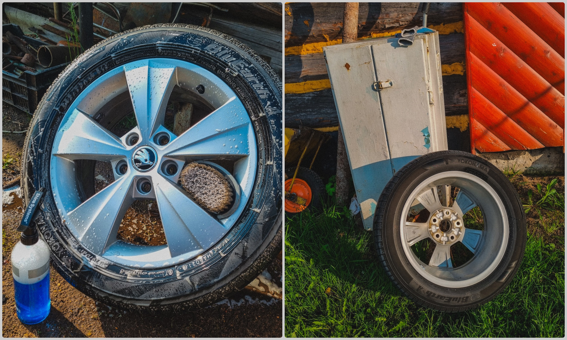

На фото есть второй комплект, и он предназначался для Николая (djq), ему я их передал в Мурманске, поставил он их быстрее, чем я.

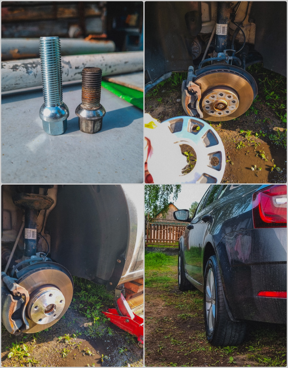

2. Ширина
Зимой появились мысли расширить колею (разумеется хотелось дисками на 18”, 8j и 38ET), но не получилось. Далее уже думал сколько нужно +мм на родные 16” Velorum (ET46, 6,5J).
Перешерстил практически весь D2, тогда сделал для себя открытие, что рест и дорест имеет разную ширину задней колеи.
На A7FL колея задней и передней оси совпадает, а на доресте зад Уже с каждой стороны на 10мм, либо на 20мм в сумме.
Следовательно, принял для себя решение, что расширяться буду на 30мм, что на задней оси, что на передней (проставки по 15мм). Если у вас дорест то вам нужно на заднюю ось еще +10мм к проставке относительно переда, если хотите сделать соосоность, т.е. спереди +15мм, тогда сзади +25мм проставка.
Надеюсь, не запутал вас.
Помимо проставок нужны еще более длинные болты. Родные имеют длину ~27мм, я взял себе длиной 45мм, т.к. выбор пал на проставки толщиной 15мм. Также, Димас, спасибо за ссылку на болты.
Многие читают этот текст и говорят «нашел кому это рассказывать, каждый про это знает», но я уверен, что есть те, кто и не задумывался про это, как, например, тот же я еще полгода-год назад, и информация будет отчасти полезной для них, если они задумываются сделать себе расширение колеи.

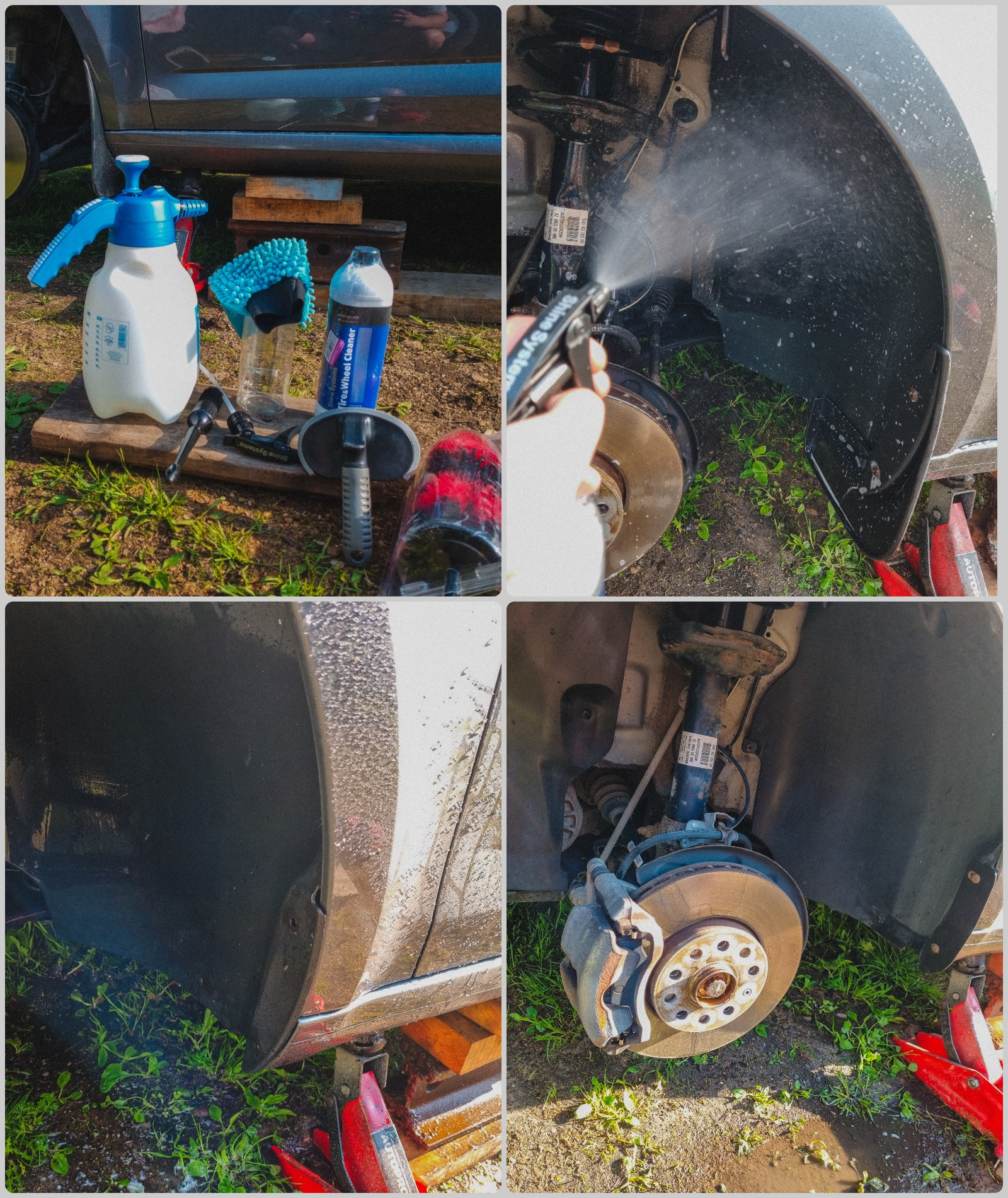

По приезду в отпуск, нашел время, чтобы поставить и брызговики и проставки сразу.
На все по времени ушло вторая половина дня и весь вечер с перерывами, т.к. мыл арки шампунем с TWC и остатками IronOFF.
Дополнительно мыл колеса (резину с двух сторон) и консервировал резину после сушки чернилкой с наружной и внутренней стороны.
По итогу получился такой результат.

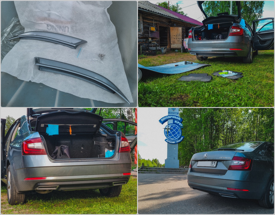

Еще с прошлого лета мне симпатизировал всевдовыхлом от компании МВ-тюнинг. То в наличии не было, то цена слишком высока. Но в середине отпуска мне повезло они появились, и цена была приятная. Приобрел их на OZON и ждал неделю плюс. Буквально перед отъездом они пришли и сразу же на установку. Результат мне зашел.
Также в связи с этим отпадает желание делать блекпакет (хотя в прошлом году еще хотелось)
Во-первых, псевдовыхлом уже будет, как белая ворона на фоне черных значков сзади. Я скорее наоборот рассмотрю такой вариант: сделать цвет зеркал в стиле Audi S-line (или некоторые версии Octavia Scout имеют серебристые зеркала) и, возможно, в нагрузку такой же цвет для рамки усов, сабли и значков с надписями. Но это мысли.
Ну и во-вторых, потому что в нашем микрогороде 3 тёмно-серых Octavia A7FL. Две из них сделали блекпакет (зеркала, решетка, надписи и значки (полностью черные) ну и третья октаха, моя, которая имеет заводской вид. Хотя, повторюсь, черная решетка и значки мне симпатизируют.

В целом по брызговикам вопрос — их преимущество в том, что они не такие громоздкие и при этом закрывают кромку порога от пескоструя? Правильно понял?
И есть ли прайс где-то?
Да. Первоочередная зона удара под защитой)
По цене вопрос к Диме
Samosov888
Все по 2000₽ за комплект)
Доставка отдельно считается )
