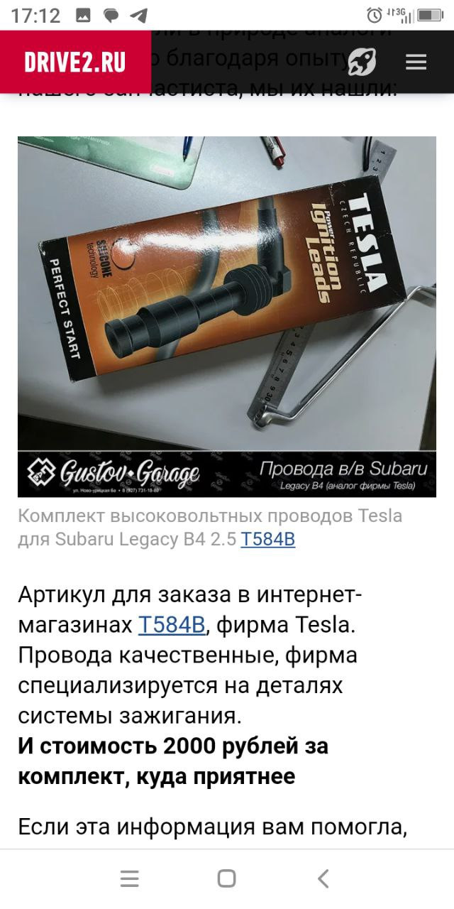

Первым делом заменил свечи и воздушный фильтр, по пути обнаружил что и высоковольтным проводам пришел конец, заказал теслу market.yandex.ru/product-…07?sku=101418353105&cpa=1 пока жду новых проводов путем не сложных манипуляций вживил от ваза))))) требуется полная замена масла в акпп, благо в городе есть спец прибор для полной замены по маслу в акпп декстрон 3 17 литров для полной прокачки и оба фильтра . Сегодня утром снял рулевой карданчик ибо в нем люфт, заказал крестовники гмв . Перебрал в круг тормоза, заодно вспомнил что такое барабаны))))) Единственное что меня озадачило это стоимость полного комплекта грм с помпой и натяжителем 28000 тыс . стоимость половины контрактного мотора, ну ничего переживем )))

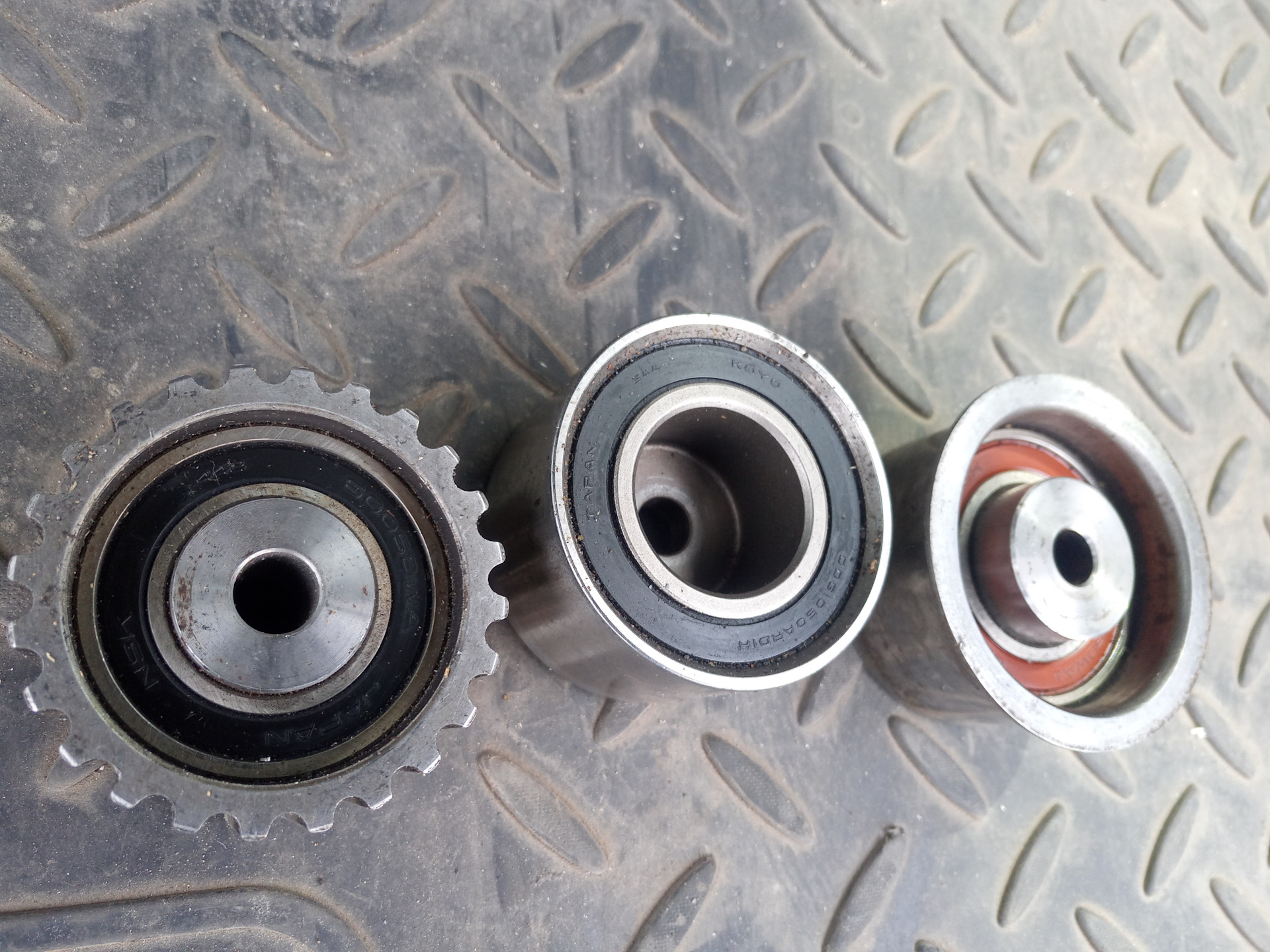

По роликам и натяжителю грм-неплохая экономия выходит на коробочках). Одни и те же ролики в субаровских упаковках и в каких нибудь ntn стоят ощутимо по разному. Ремень беру субаровский, а ролики теже но под другими названиями.
Спасибо за совет, значит есть смысл собирать отдельно как я понял.
Конечно. Если в субаровских пакетиках лежат nsk и koyo. Зачем платить лишнее?
Артикулы nsk и koyo совпадают? Как узнать номера?
Экзист номера выдает. Позже гляну в истории, может остались.

это последний заказ. экзист их и выдает. натяжитель ina брал уже третий раз.первые два один в один оригинал, толи койо, толи нск. последний раз в ине было что то другое, но поставил.
У меня 204-й 4-х вальный. Сможете дать какую нибудь инфу где можно найти артикулы на koyo и nsk ?
Дружище, так забей свой номер кузова на экзист, по японцам он уведет на japancats.ru там каталог-артикулы уведут на экзист, тот, в свою очередь даст все номера оригиналы и аналоги.
