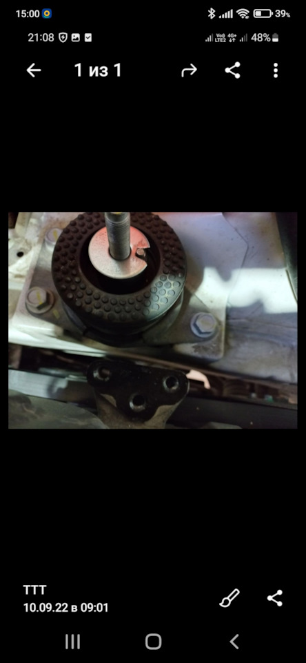

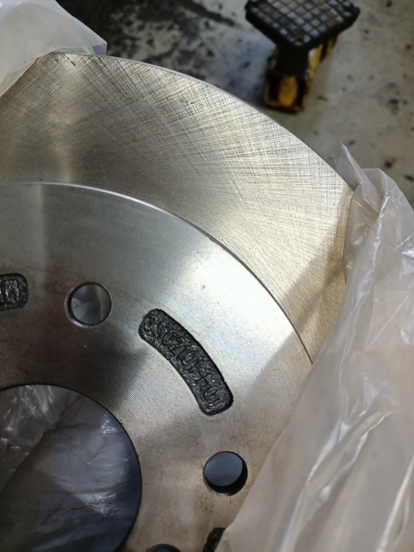

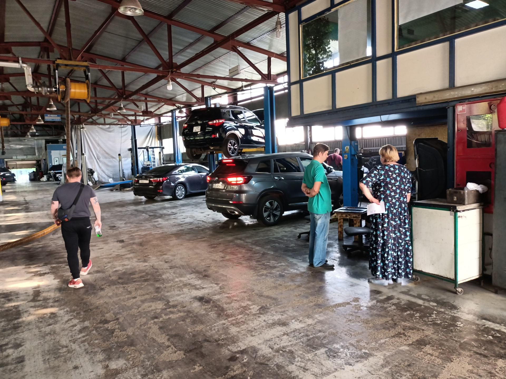

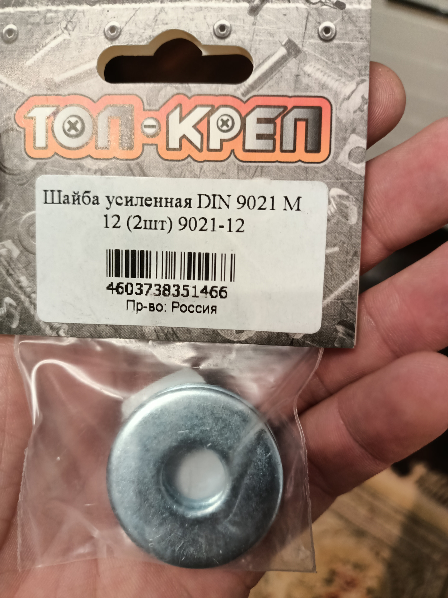

Заменил передние и задние тормозные диски с колодками. Менял у ребят в чанган центре. Грайвороновская ул., 25, стр. 2, Москва, 109518. Нормально всё сделали. Но вибрация как была по кузову, на 80 км/ч так и осталась. Следующим этапом попрошу что бы сделали протяжку всех болтов на кузове и пресловутую шайбочку на правую подушку двигателя попробую установить.
К официалам больше не поеду. Они не знают про эту машину ничего и 2600 за нормочас как то на мой взгляд дороговато.

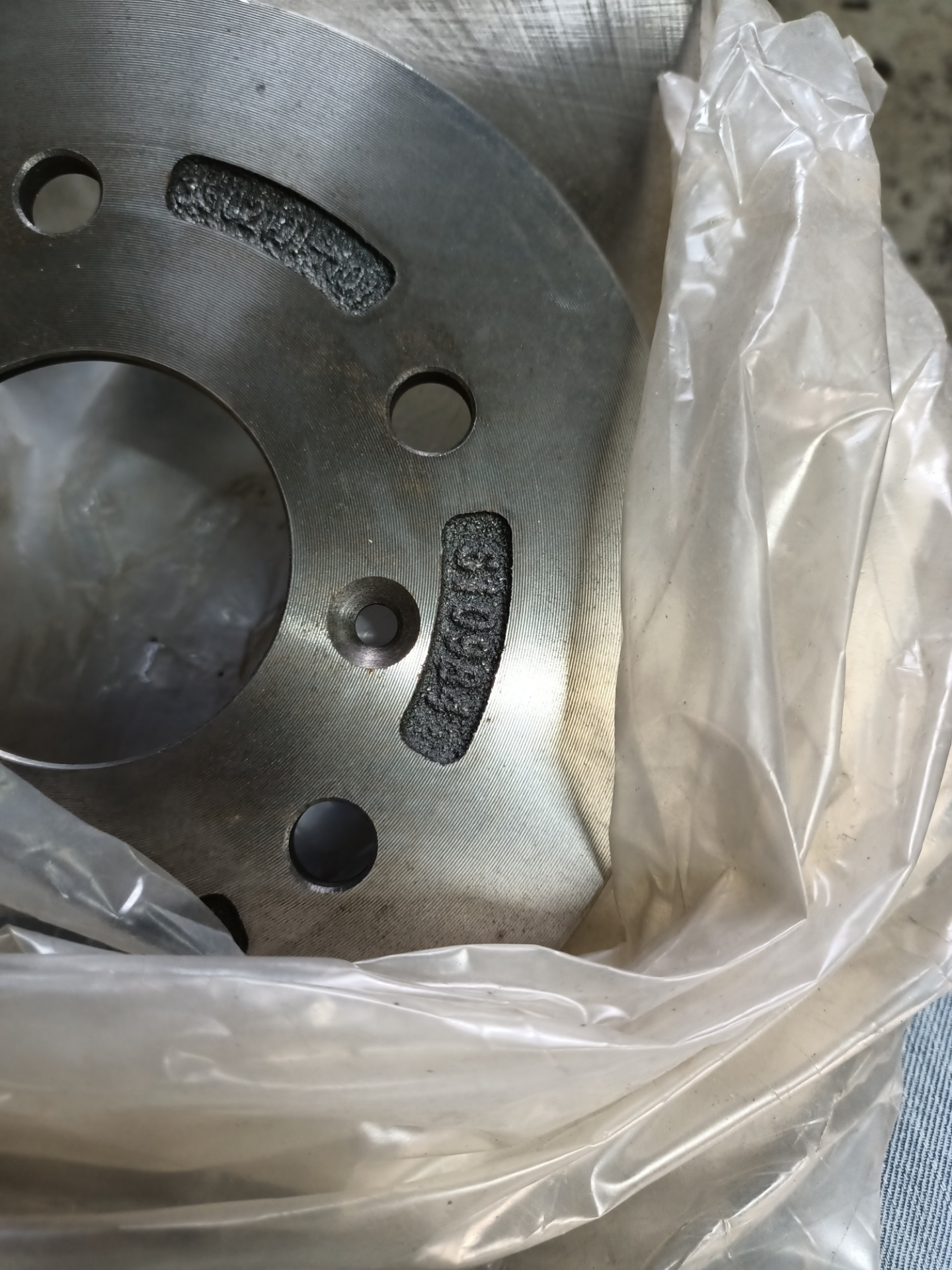

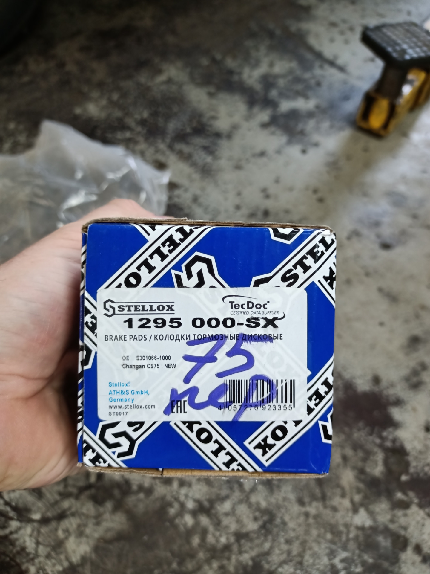

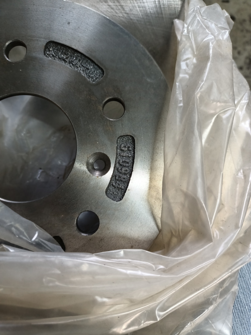

Запчасти на фото: 1295000SX, S3010661000
Запчасти на фото: 196230

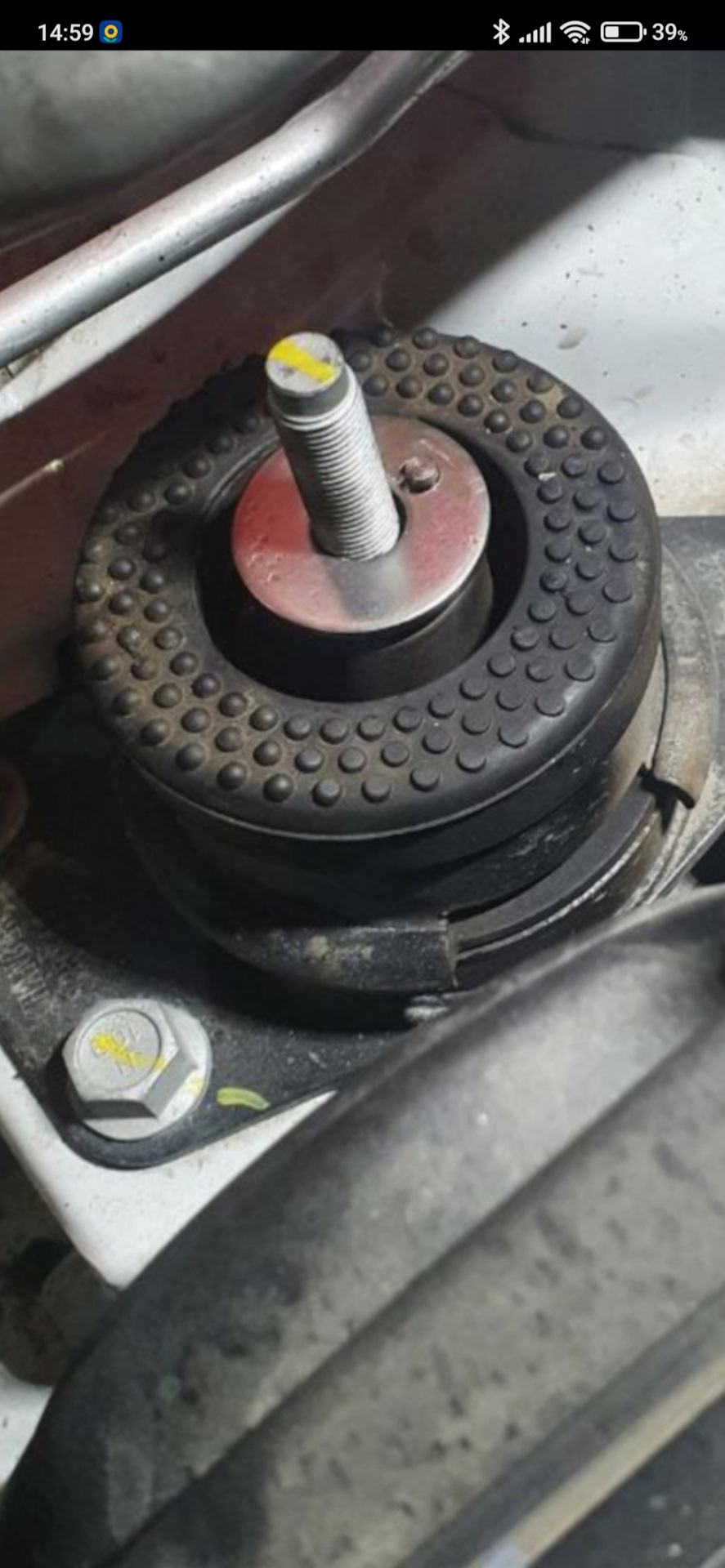

У меня тоже так было. Поменял передние и задние тормозные диски. Прошло. Но есть небольшая вибрация на ровной дороге при 80км/ч. Шайбу хочу поставить когда на ТО поеду. Только я так и не понял куда она ставиться. Надеюсь в сервисе разбируться.

Добрый день а можешь еще раз написать номер передних дисков.
Поставь шайбу и потом все решиться само собой. Если нет, что маловероятно, тогда уже надо искать причину в другом. Но как показывает практика все устраняется.

А шайба копейки стоит, плюс работа сверлом ф5.
Поставь сначала шайбу, а уж потом решай. Может и не надо было тратиться на все это. Я поставил при 5.000 пробега и все стало как должно быть.
Шайба то хоть такая? Куда конкретно её ставить надо? Правая сторона со стороны водителя?
Она.

И что в итоге должно получится?

Симптомы какие наблюдались? Обычно показанием к шайбе служит вибрация во время стоянки на драйве или нет? У меня то когда машина стоит никакой вибрации по кузову нет. Она ощущается на скорости 80км/ч. М.б. коробка?
